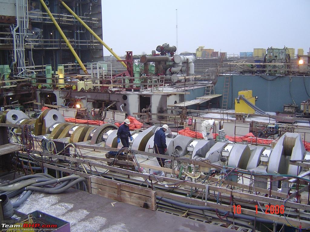

目前世界上的最长轴系,大概属丹麦国迈尔斯克公司 的快桅E级货柜船,也就仅仅120米短的超长轴系,80+30兆瓦22.5节,07年造的,本世纪的技术
放图来瞻仰一下
建造盛况
话说人家的120米轴系也是被逼的,受线形所限发动机前移导致轴系拉长
线形号称是为了降阻省燃料,省的能量超过了超长轴系的不必要能量损耗
不然谁闲得没事自讨苦吃?
顺便说一下,大家看看上面图中轴舱的高度是多少,再看看某人设计的主炮全后置,炮塔处的型深又是多少
我怀疑弹药舱是怎么布置的
