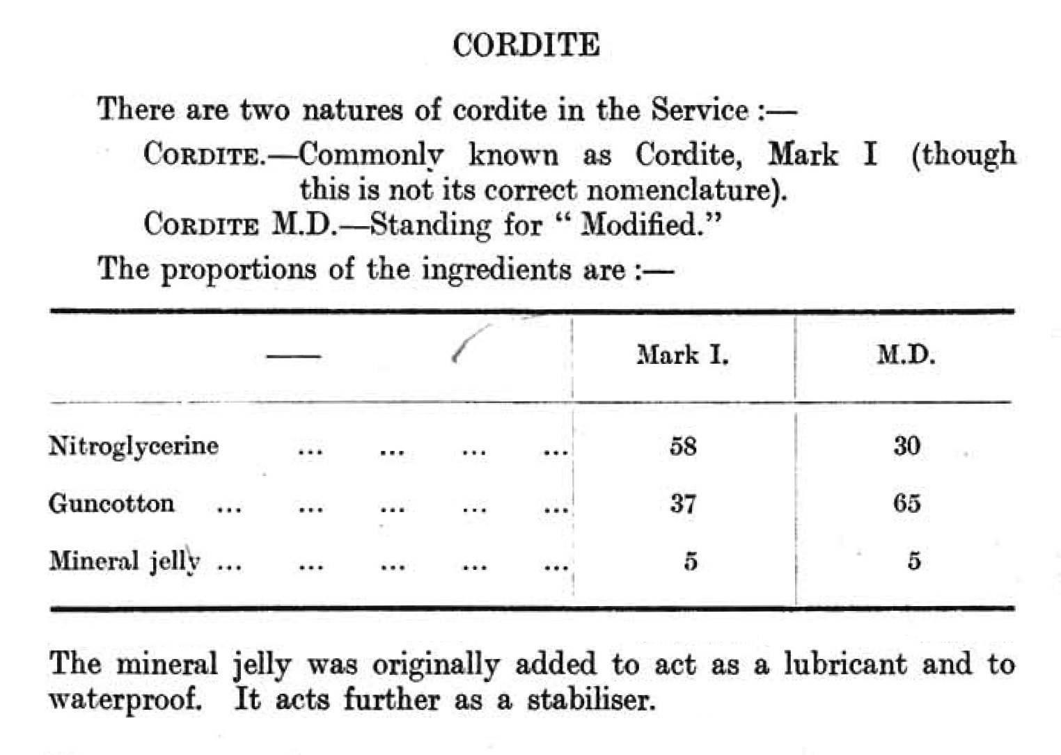

英国海军使用的无烟发射药,叫做Cordite(柯达火药),这是一种长条形状、实心结构的双基发射药。原始版本的柯达火药出现于1889年,其官方名称叫做Cordite Mark I;1901年时,英国人推出了改进版本的柯达火药,其官方名称叫做Cordite MD。在日德兰海战时,英国军舰使用的就是这种改进版本的柯达火药。
柯达火药的化学成分
原始版本的柯达火药,其化学成分为:37%的硝化纤维、58%的硝化甘油、以及5%的矿油。
改进版本的柯达火药,其化学成分为:65%的硝化纤维、30%的硝化甘油、以及5%的矿油。

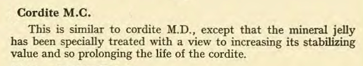

可以看到,这两者都含有硝化纤维和硝化甘油,都属于双基发射药。至于其矿油成分,原本是打算起到润滑和防水作用的,但后来英国人发现,矿油还能起到稳定作用。
原始版本与改进版本的差异
这两种版本的柯达火药的最主要的区别在于,改进版本(Cordite MD)的硝化纤维含量明显更高,而硝化甘油含量明显更低,因此后者的燃烧速度较慢、燃烧温度也较低,产生的燃气压力也较小。由于这个缘故,改进版本的柯达火药,对火炮身管的烧蚀较轻,能有效延长身管寿命。
柯达火药的化学稳定性问题
柯达火药并不是一种非常稳定的物质,从生产出来的那一天起,柯达火药就开始慢慢地变质了,且如果存放时间足够久的话,柯达火药是会发生自燃的。
存放柯达火药的环境温度越高,火药变质的速度也就越快。由于这个缘故,排除小口径弹药中的发射药之外,其余所有的柯达火药,都需定期接受检验和测试。
为了提高柯达火药的寿命,存放火药的弹药库,其内部温度不应超过70华氏度,同时其温度也不应低于45华氏度,否则也会对发射药的性能造成影响。
柯达火药不应接触金属或木质物体,否则会出现氧化反应,产生硝酸盐,导致发射药的稳定性降低。

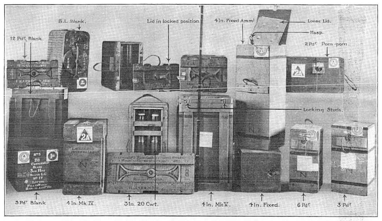

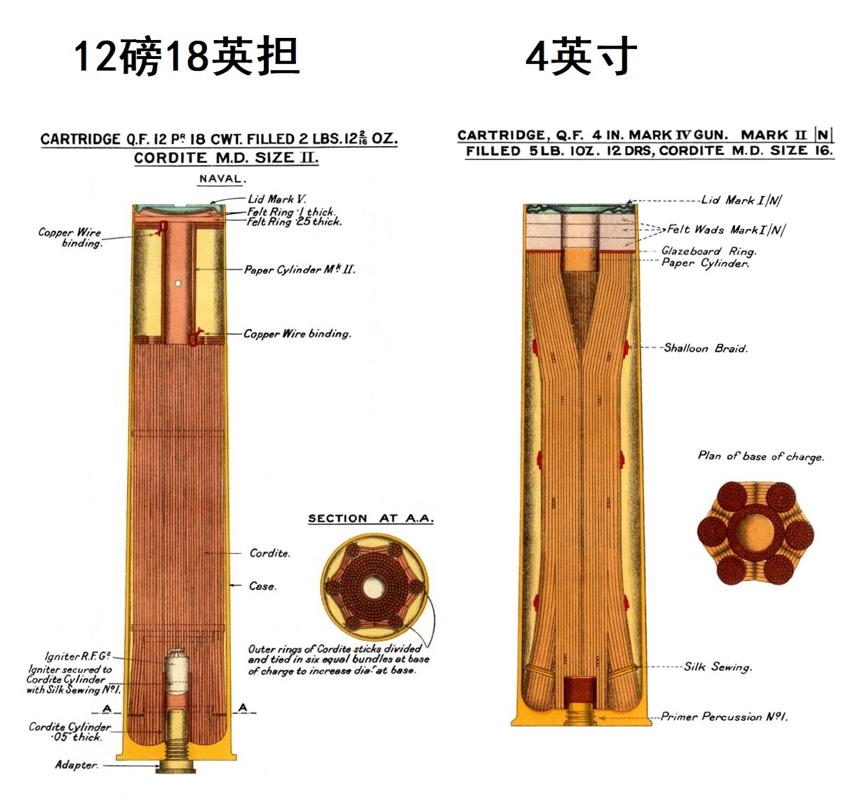

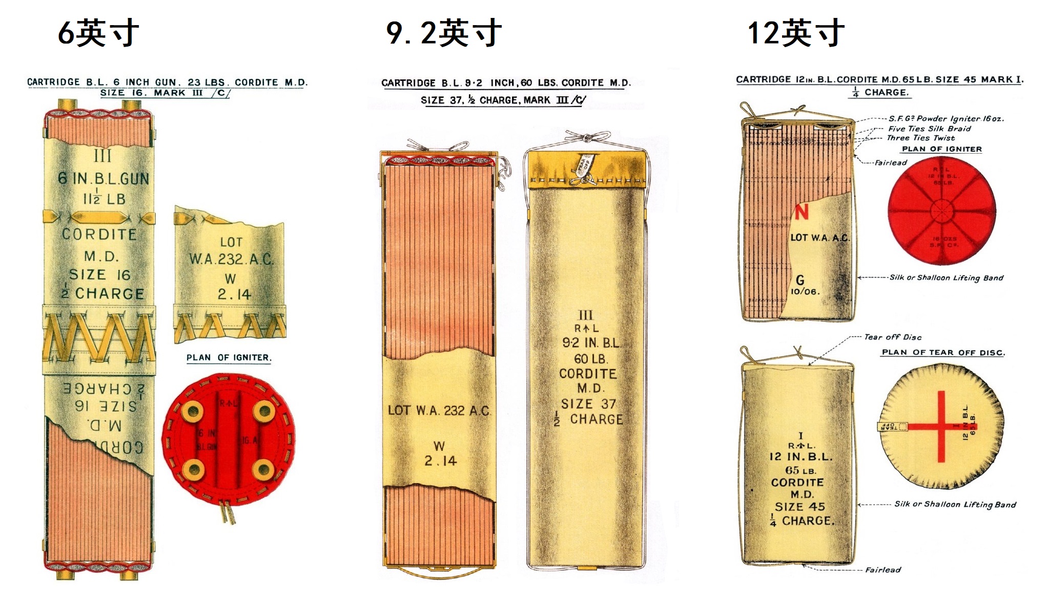

英国海军的中小口径火炮,有些使用药筒式发射药,有些使用药包式发射药;而大口径火炮,则全都使用药包式发射药。使用药筒式发射药的英国火炮,在型号名称上带有Q.F.前缀;而使用药包式发射药的英国火炮,在型号名称上带有B.L.前缀。
英国海军的药筒式发射药
英国海军的药包式发射药

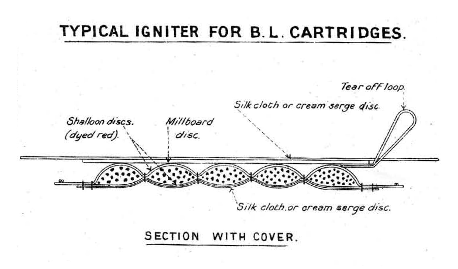

发射药包上的点火药
药筒式发射药,是通过药筒底部的底火来完成点火的;而药包式发射药,则是通过药包底部的黑火药点火药来完成点火的。
以英国海军的大口径火炮为例,每组发射药由4个发射药包构成,而每个发射药包上则都有16盎司(1磅)的黑火药点火药,合计64盎司(4磅),这个重量还是颇为可观的。
由于这些黑火药非常容易被点燃,因而英国人在发射药包上设置了点火药保护盖。按照操作规定,只有到将发射药装填进炮膛前,才能揭去这个保护盖。
药包式发射药上的保护盖

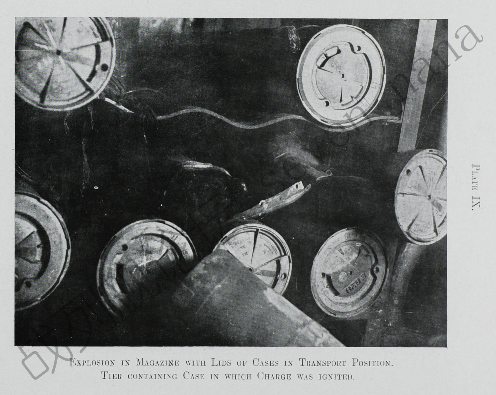

发射药的保护容器

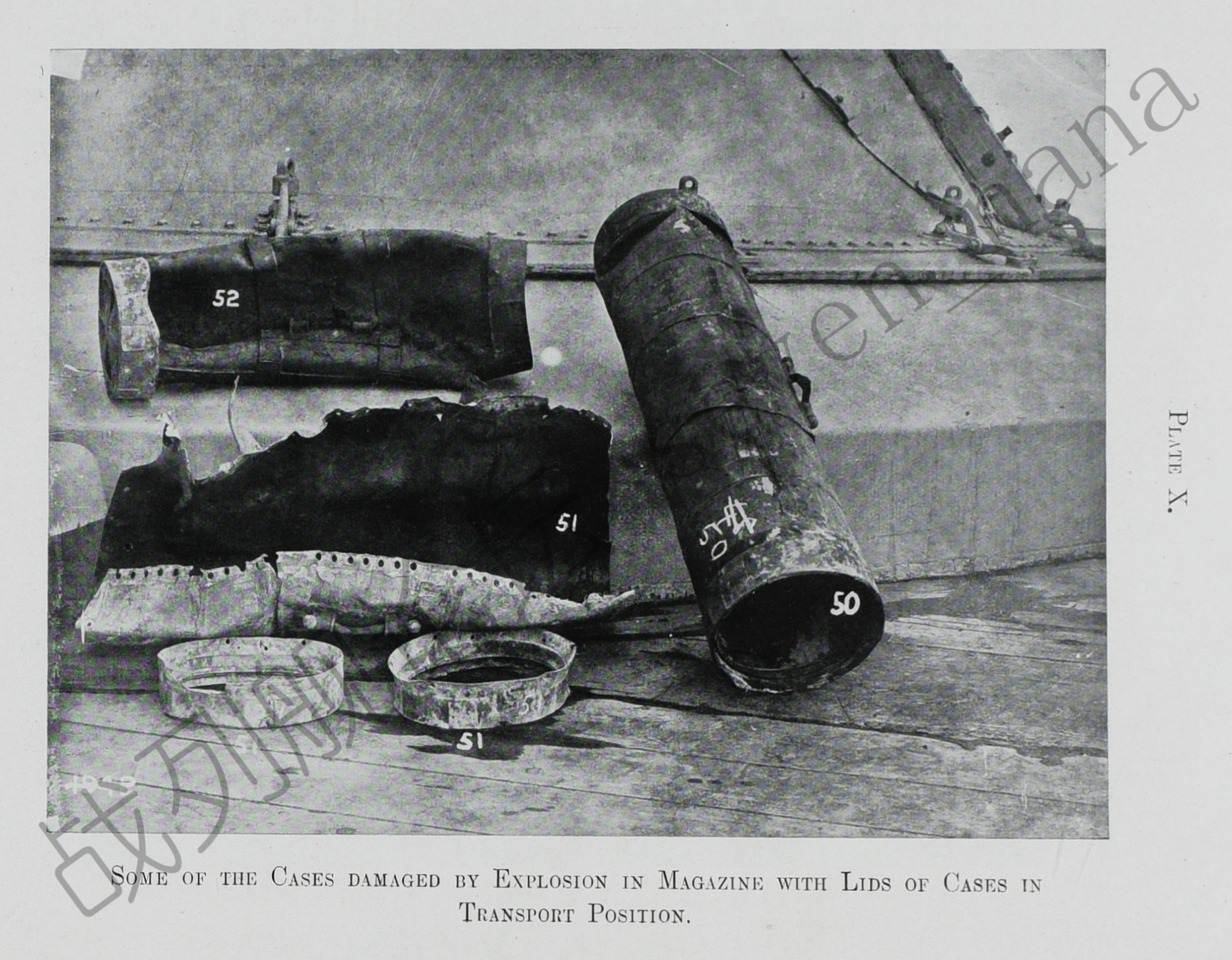

由于发射药属于危险物品,被点燃后可能会引发火灾、殉爆等严重事故,因而在平时的储存状态下,都是安放在具有保护功能的容器中的。

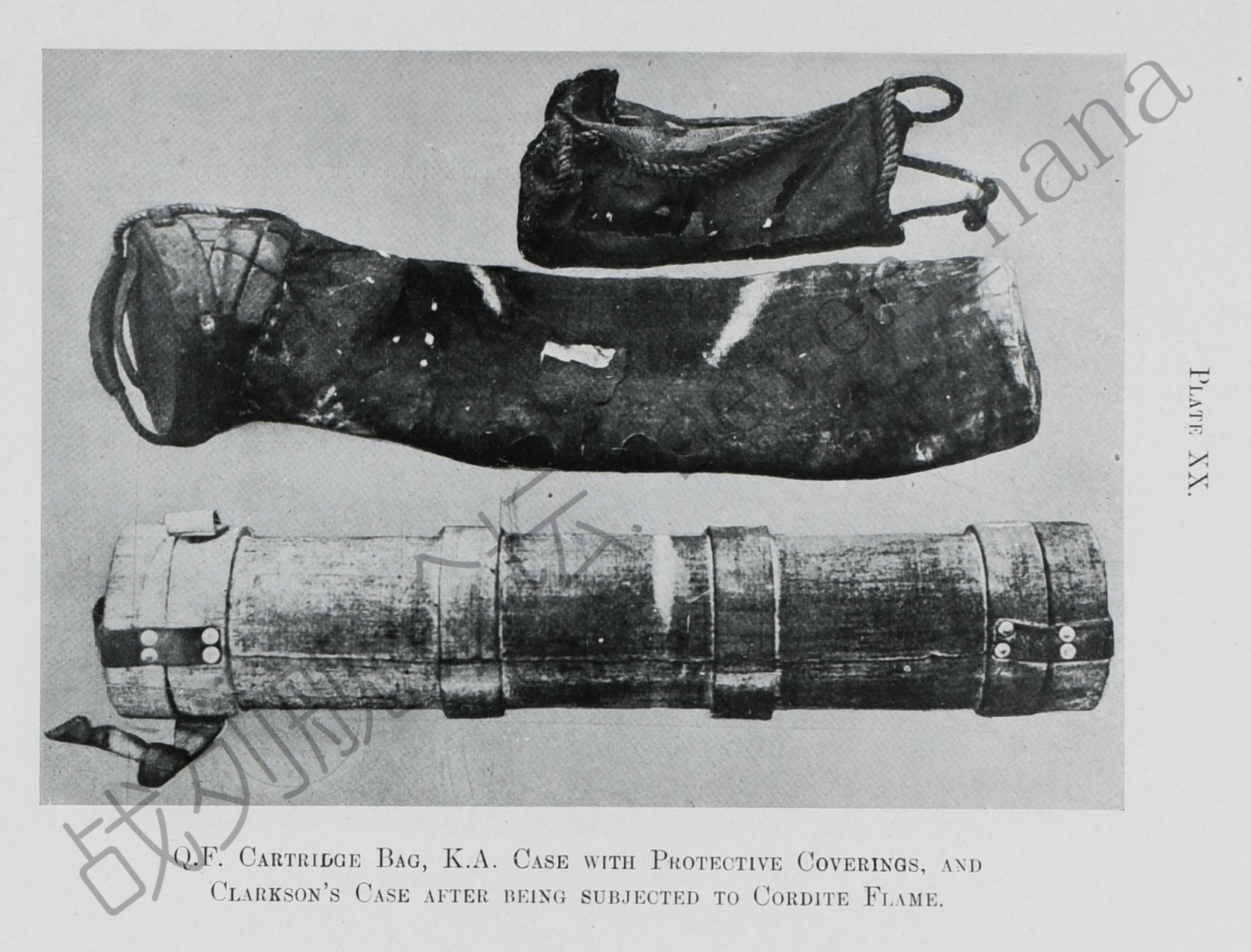

英国海军的药筒式发射药的保护容器
由于药筒式发射药本身就有不错的防火性能,因此其保护容器的结构比较简单,通常就是简单的金属盒子。
英国海军的药包式发射药的保护容器 - 矩形结构
这种矩形结构的容器,是用来收纳中口径的药包发射药的,一个容器中可以容纳多组发射药。
英国海军的药包式发射药的保护容器 - 圆筒结构
这种圆筒结构的容器,是用来收纳大口径的药包发射药的,一个容器中只能容纳一组发射药。

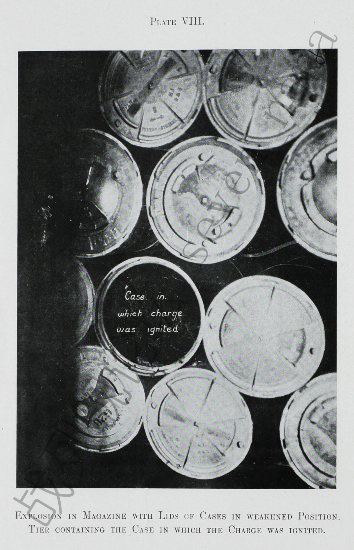

根据结构上的不同,这种圆筒容器又可分为老款和新款两种——后者的保护盖具备泄压功能,在调整为泄压模式后,如果遇到发射药变质并起火燃烧的情况,能够将容器中积累的高压燃气释放出去。
下图中,左侧为没有泄压功能的老款容器,右侧为具备泄压功能的新款容器。

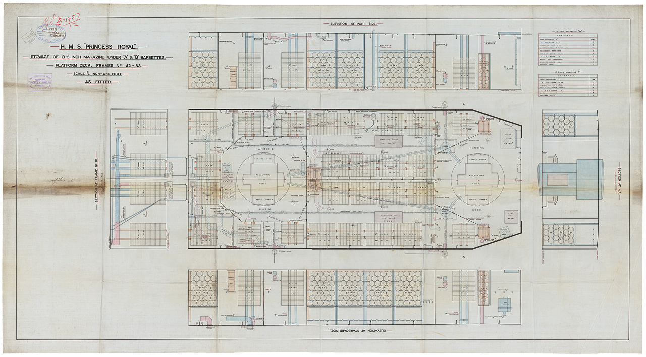

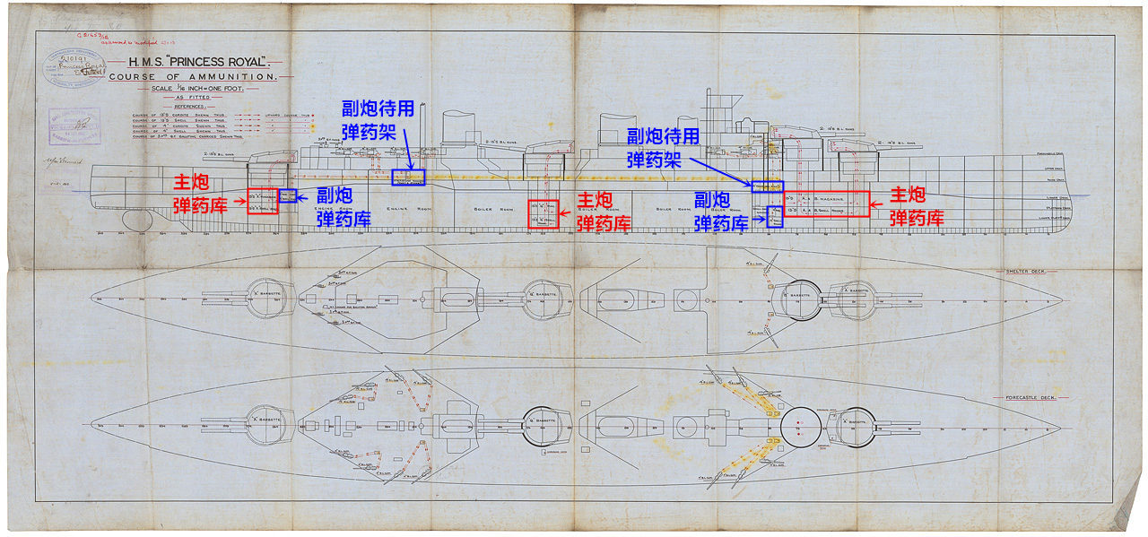

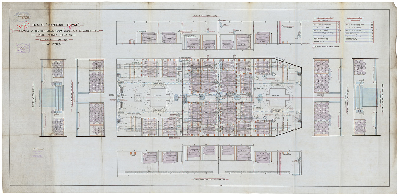

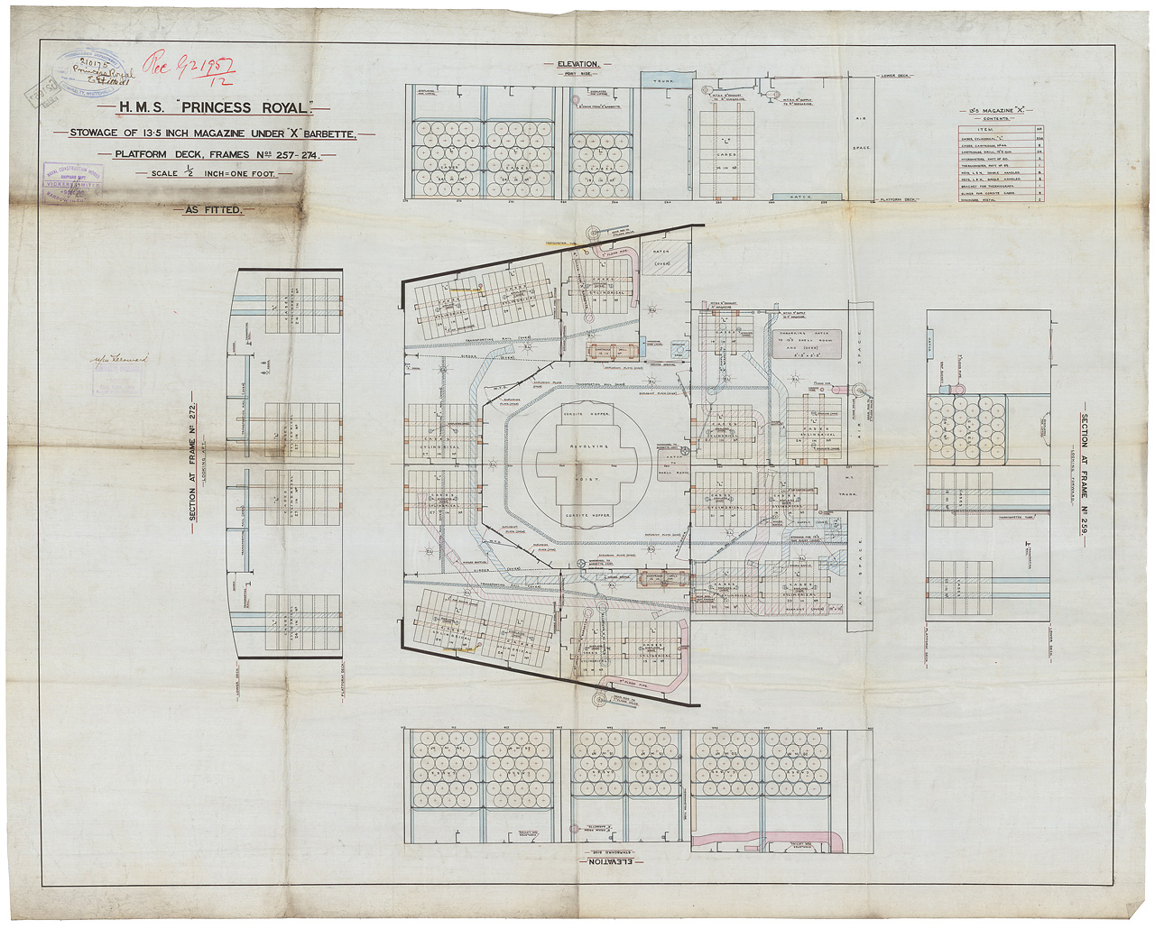

下面我们以英国海军的长公主(HMS Princess Royal)号战列巡洋舰为例,介绍主力舰上的弹药库布置情况、以及弹药的供应方式。
长公主号战列巡洋舰的弹药库布局及弹药供应路径图
从图中可以看到,主炮弹药库均位于炮塔下方,而副炮弹药库则位于前后两个主炮弹药库边上,且除了弹药库外还设有待用弹药架,后者直接位于副炮群下方,能够较快地为副炮补充弹药。

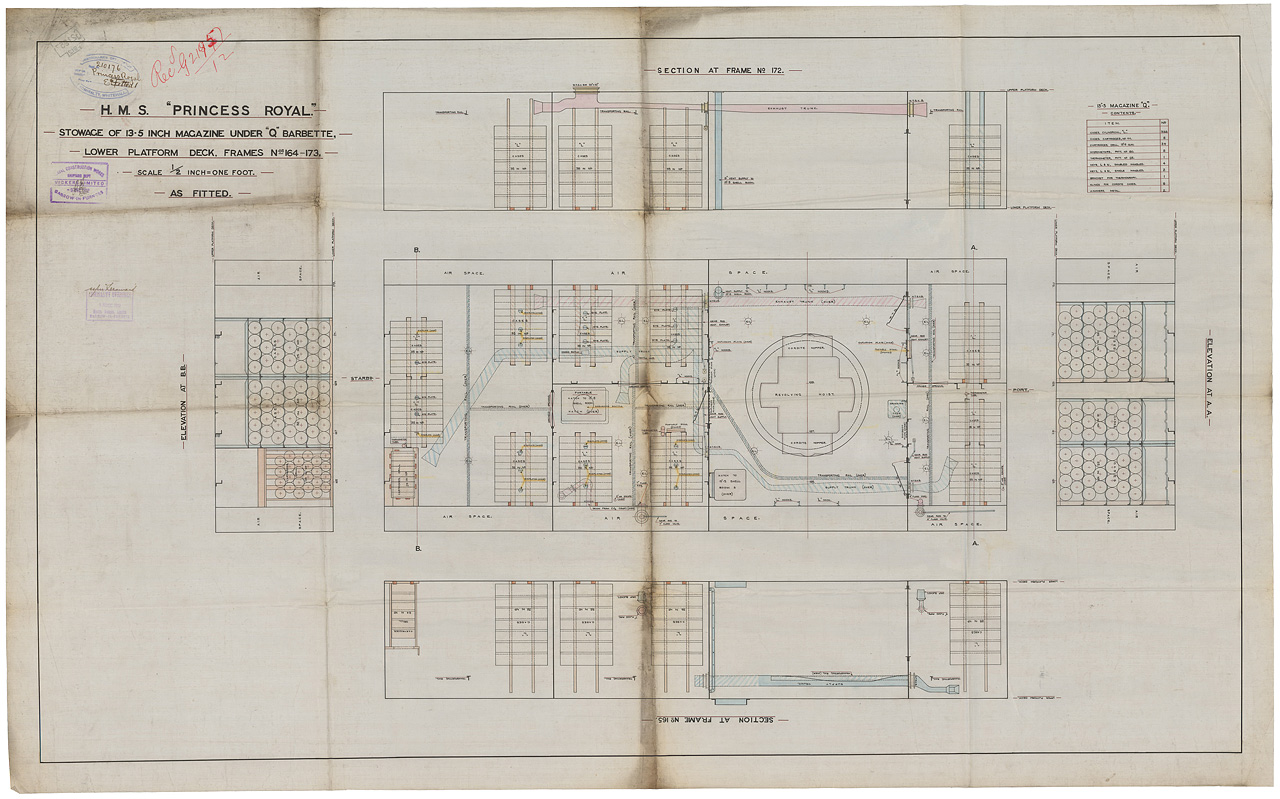

主炮弹药库的布置
一般来说,主力舰上的主炮弹药库,通常都位于主炮塔的下方区域。
长公主号战列巡洋舰,A、B炮塔发射药库

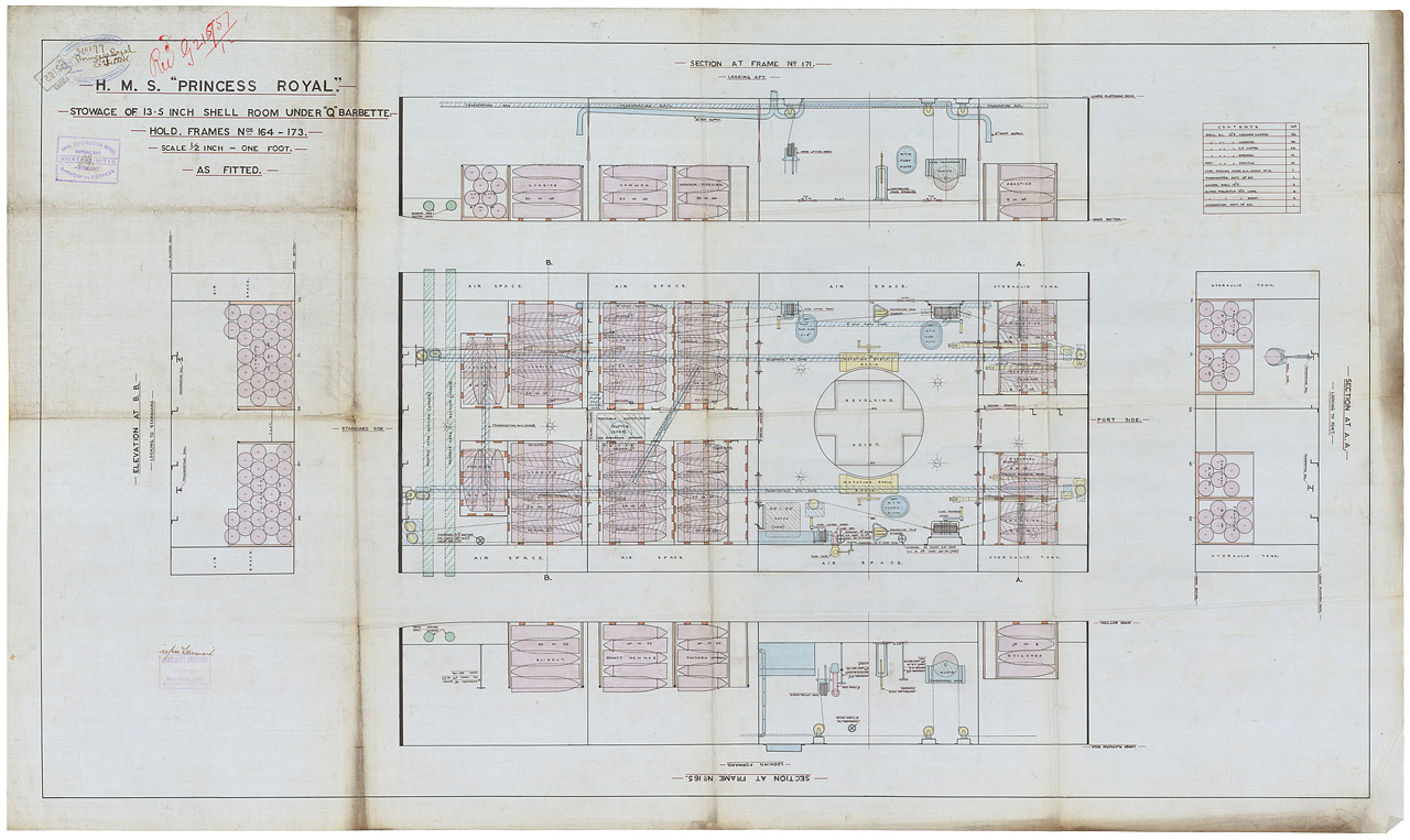

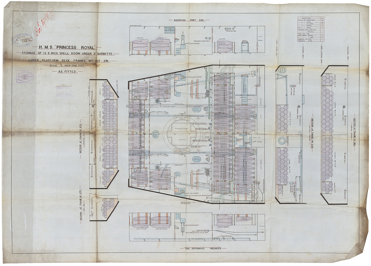

长公主号战列巡洋舰,A、B炮塔炮弹库
长公主号战列巡洋舰,Q炮塔发射药库
长公主号战列巡洋舰,Q炮塔炮弹库
长公主号战列巡洋舰,X炮塔发射药库
长公主号战列巡洋舰,X炮塔炮弹库

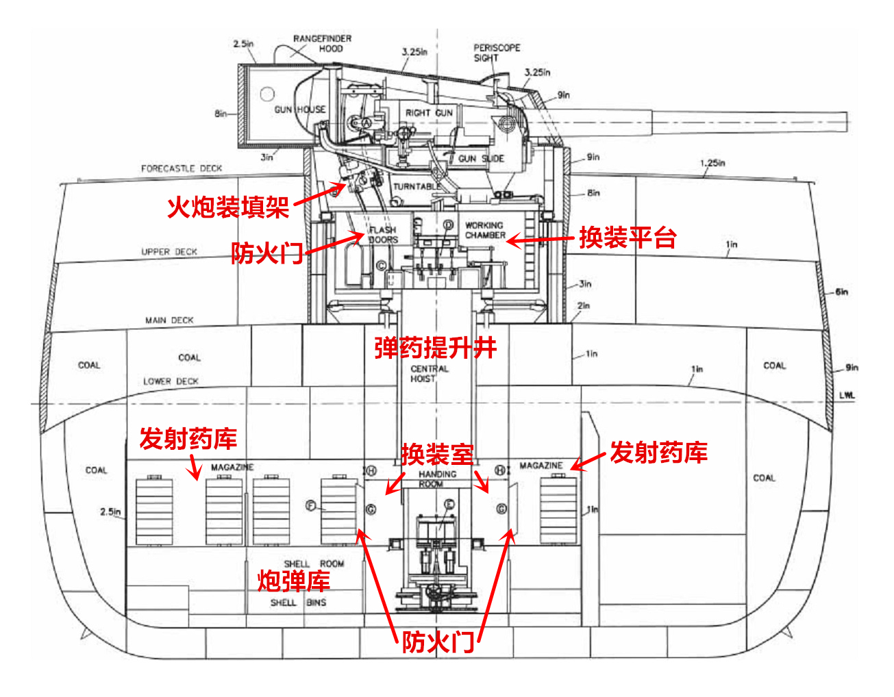

主炮的供弹方式
当军舰发射火炮时,需要将弹药库内的炮弹和发射药,输送到炮塔内,并进一步输送到火炮尾部,以完成装填工作。
对于一战时期的英国主力舰而言,炮弹和发射药的供应流程,大致是这样的:
1)炮弹库内的人员,使用悬挂在天花板上的吊钩等设备,完成炮弹的搬运工作,将其放入下段弹药提升井(Lower Hoist)。
2)发射药库内的人员,将发射药从保护容器中取出,随后打开发射药库门,将其运送到换装室(Handing Room),最后将其放入下段弹药提升井。
3)炮弹和发射药被一起提升到炮塔下方的换装平台(Working Chamber),并被一起装入火炮装填架(Gun Loading Cage)。
4)通过上段弹药提升井(Upper Hoist),将火炮装填架提升至炮尾处,并将炮弹和发射药依次填入炮膛内。
狮级战列巡洋舰的Q炮塔段的结构示意图
图中可以看到发射药库、炮弹库、换装室、换装平台、弹药提升井、火炮装填架的各自位置,以及起到保护作用的数道防火门。
在供应发射药时,操作人员必须先打开发射药库防火门,随后才能将发射药搬运至换装室,这个动作颇为浪费时间,因而从设计角度来看,是不甚高明的。

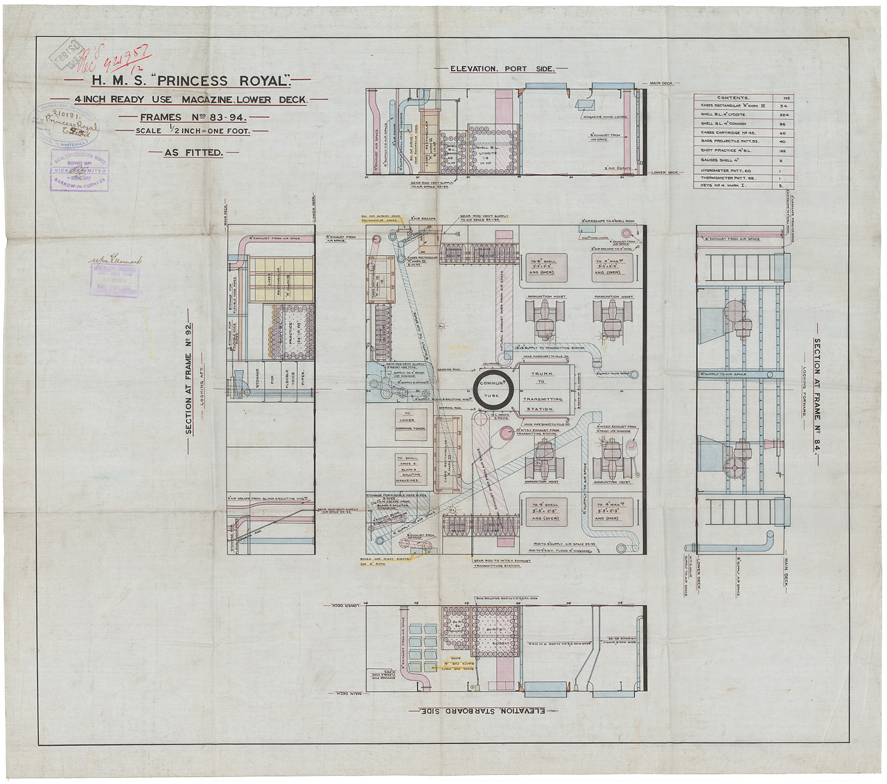

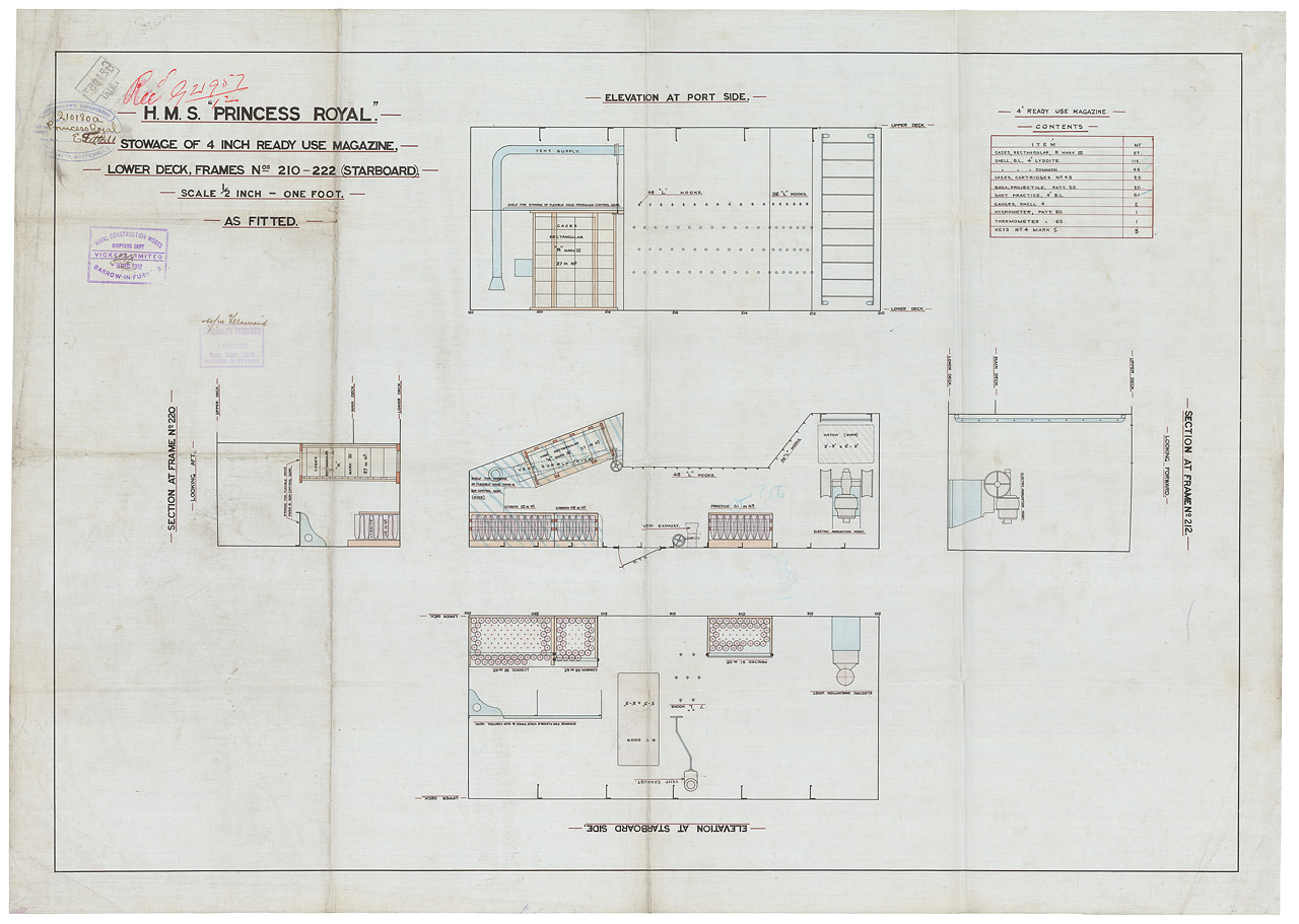

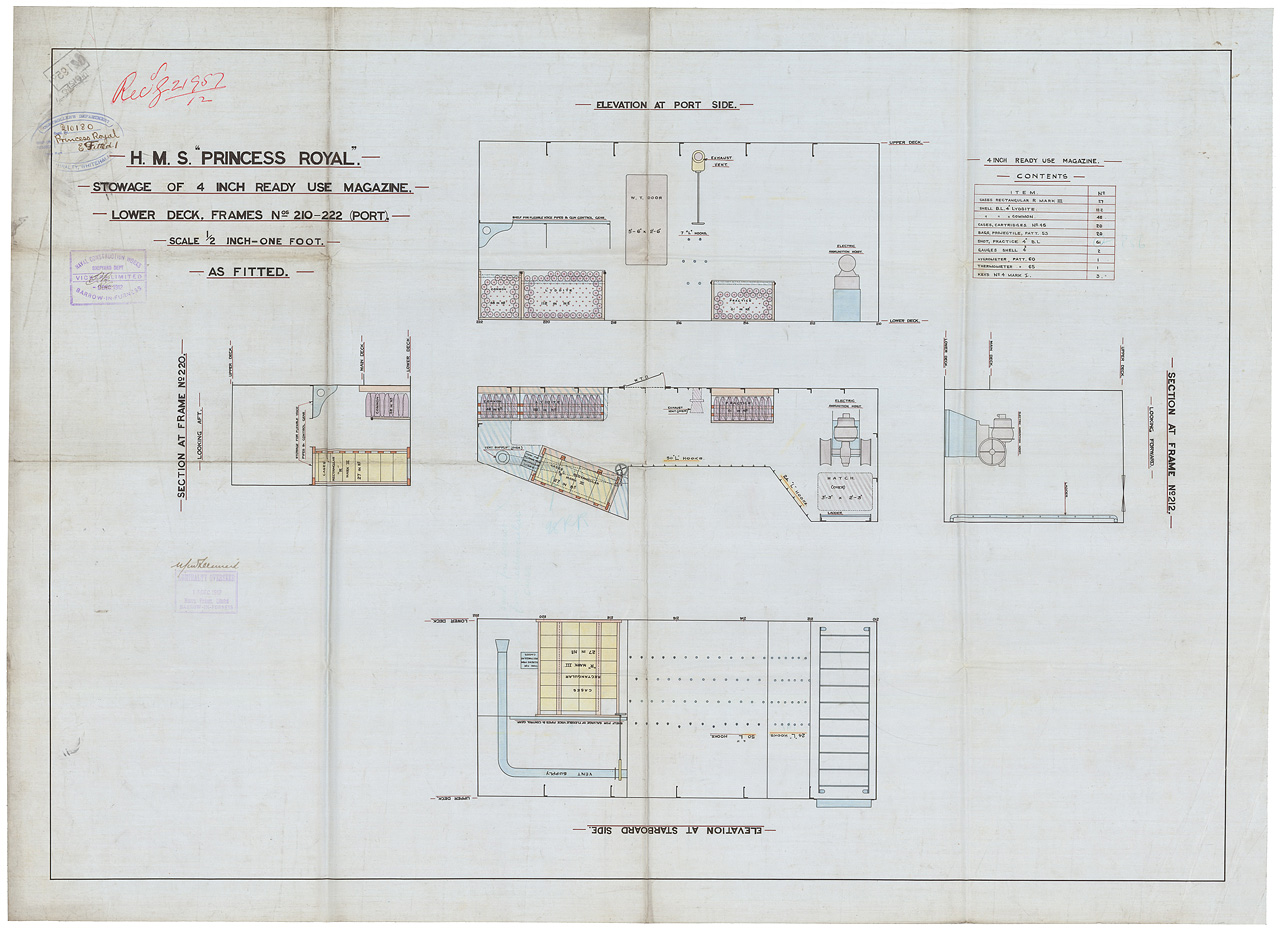

副炮待用弹药架的布置,以及副炮的供弹方式
在长公主号战列巡洋舰上,副炮弹药库并不是直接为副炮供弹的——真正负责为副炮供弹的,是位于副炮下方的待用弹药架,而副炮弹药库则是用于为待用弹药架补充弹药的。
副炮待用弹药架上既有发射药,也有炮弹。弹药架的边上,还设置有弹药提升井,用于将炮弹和发射药提升到上层建筑区域,随后由炮手们通过人力将其搬运至每门火炮的炮尾处。
长公主号战列巡洋舰,前部副炮群的待用弹药架及弹药提升井
长公主号战列巡洋舰,后部左舷副炮群的待用弹药架及弹药提升井
长公主号战列巡洋舰,后部右舷副炮群的待用弹药架及弹药提升井
由于副炮待用弹药架位于装甲甲板上方,因此从防护角度来说,存在一定的隐患。但若要直接从弹药库为副炮供弹,则存在路径较长,容易降低供弹速度的问题,因而设置待用弹药架,也属于是无奈之举。

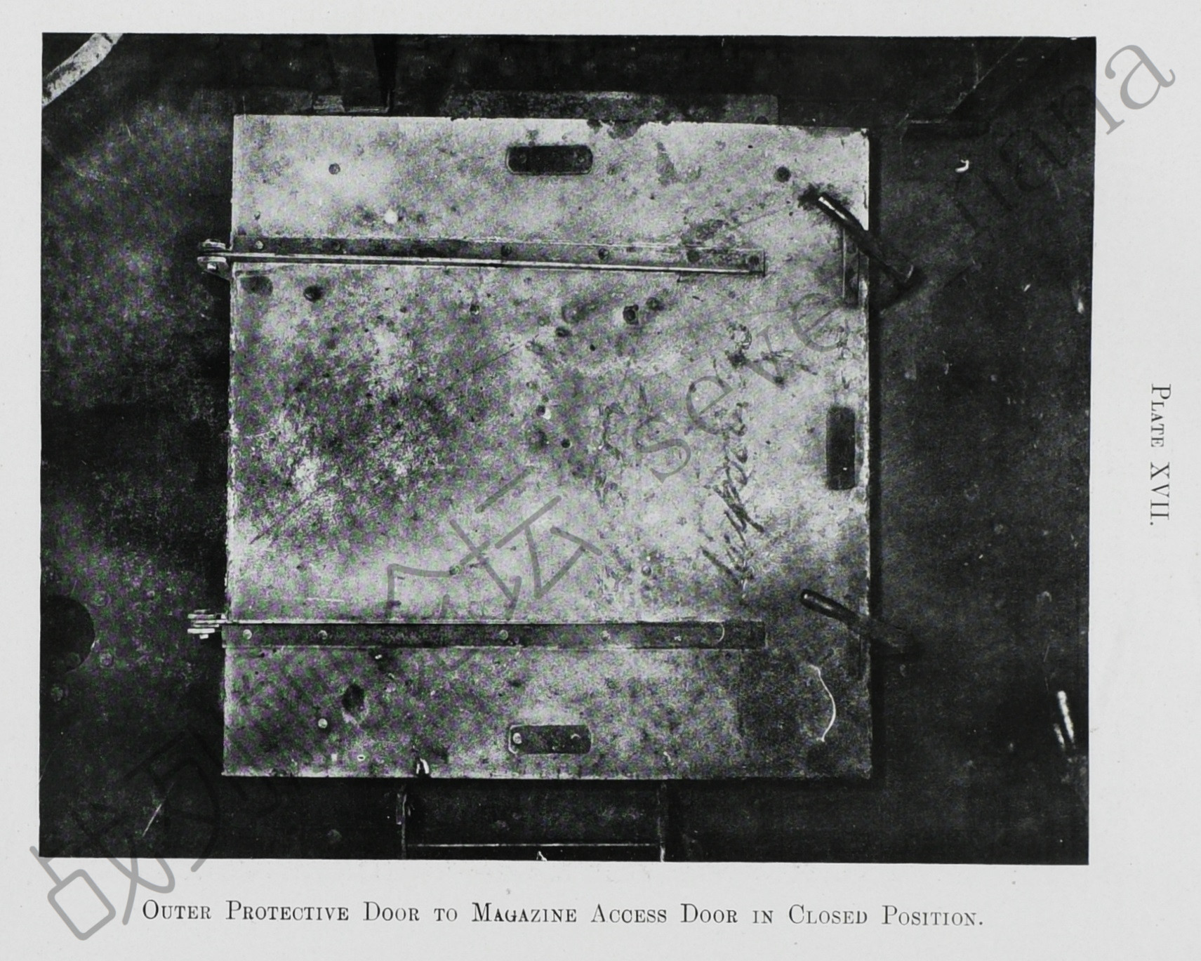

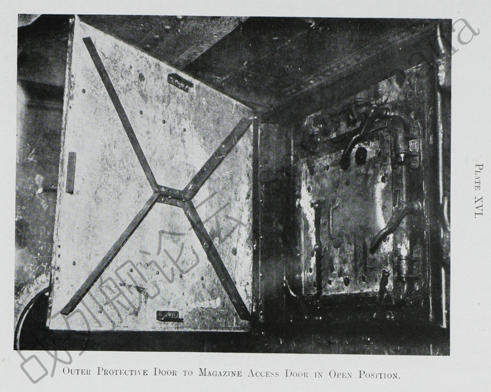

弹药库的安全措施

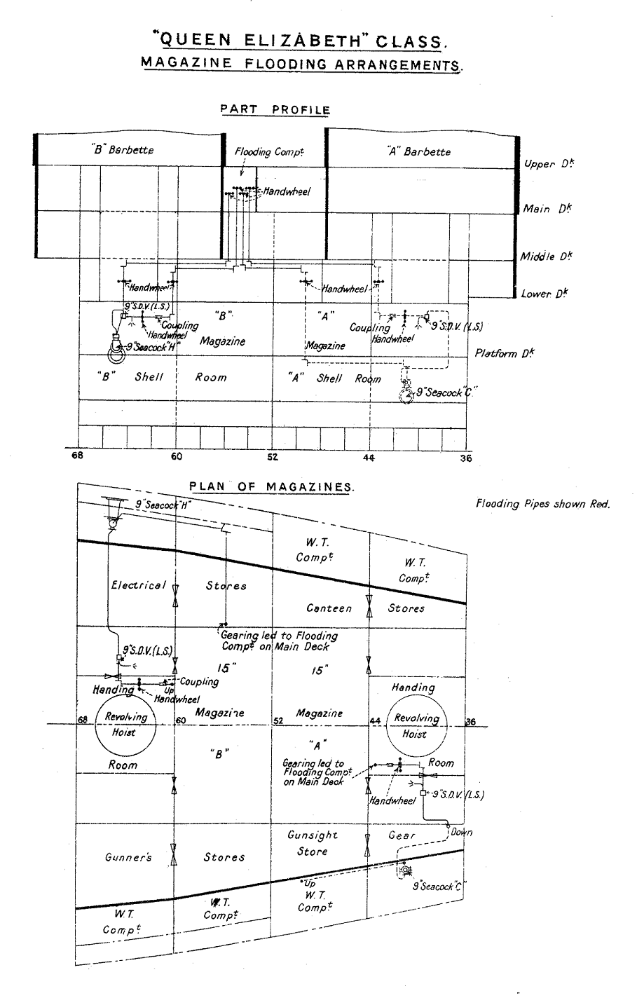

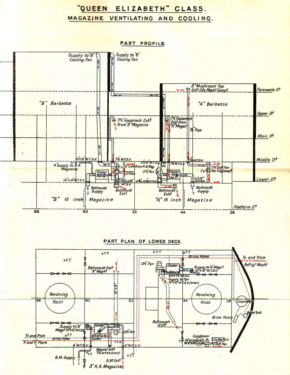

为了保障弹药库的安全,除了依靠防火门阻隔火焰之外,还可以通过引入海水淹没发射药库的方式,来彻底杜绝发射药库发生火灾的危险,因而军舰上的发射药库处通常设有注水设备。
此外,由于柯达火药对存放温度有较高的要求,一般不得高于70华氏度,且不得低于45华氏度,因此军舰上的发射药库处通常还设有通风管道和冷却设备,能将发射药库内的温度控制在较为恒定而合理的范围内。
伊丽莎白女王级战列舰,前部主炮塔群的发射药库注水设备
伊丽莎白女王级战列舰,前部主炮塔群的发射药库通风管道和冷却设备

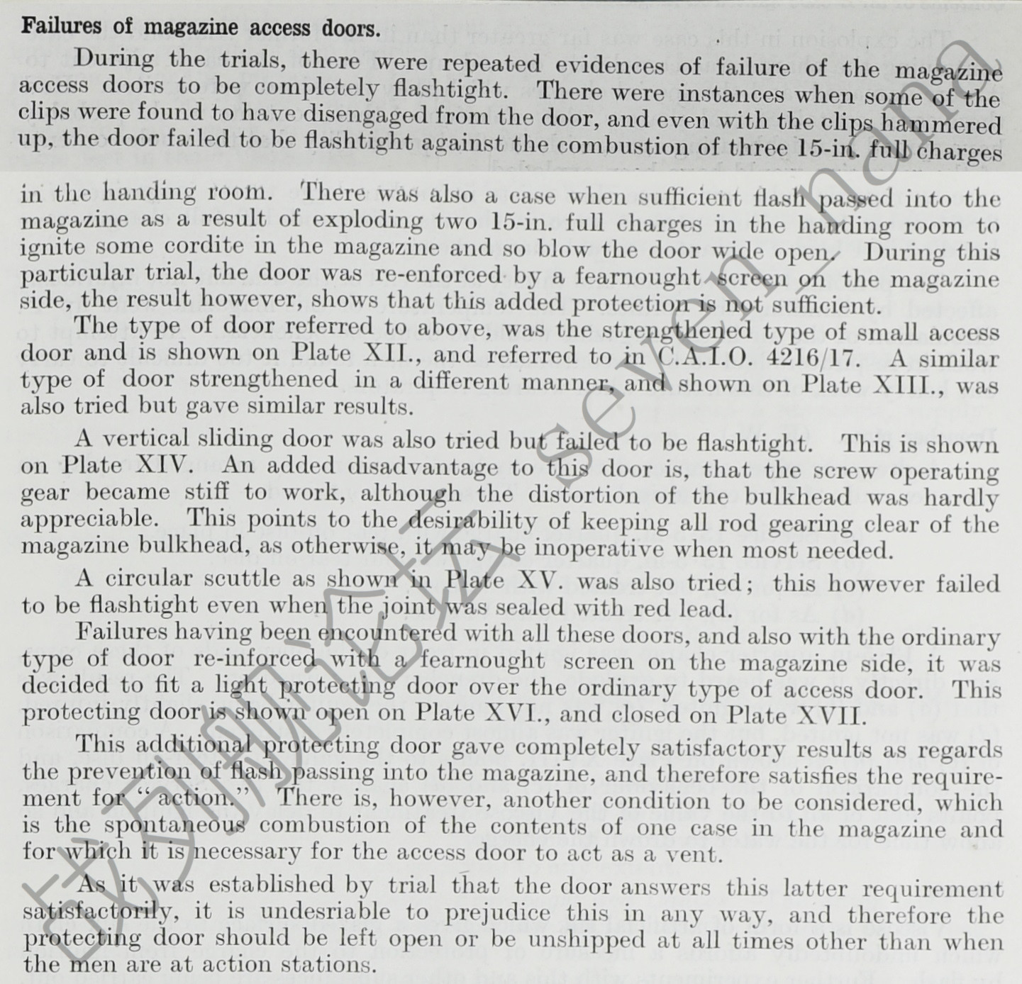

(B)弹药库是否具备充分的安全措施,是否能避免炮弹爆炸或舰体内部爆炸所引发的闪焰进入弹药库?
对于这个问题,我们的观点是:

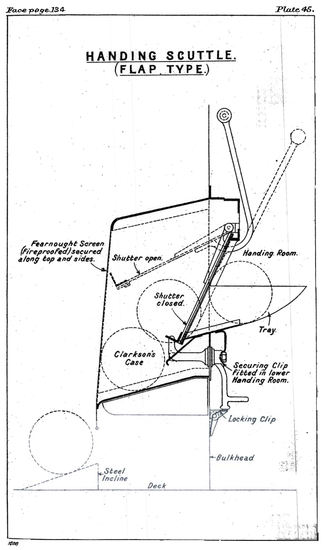

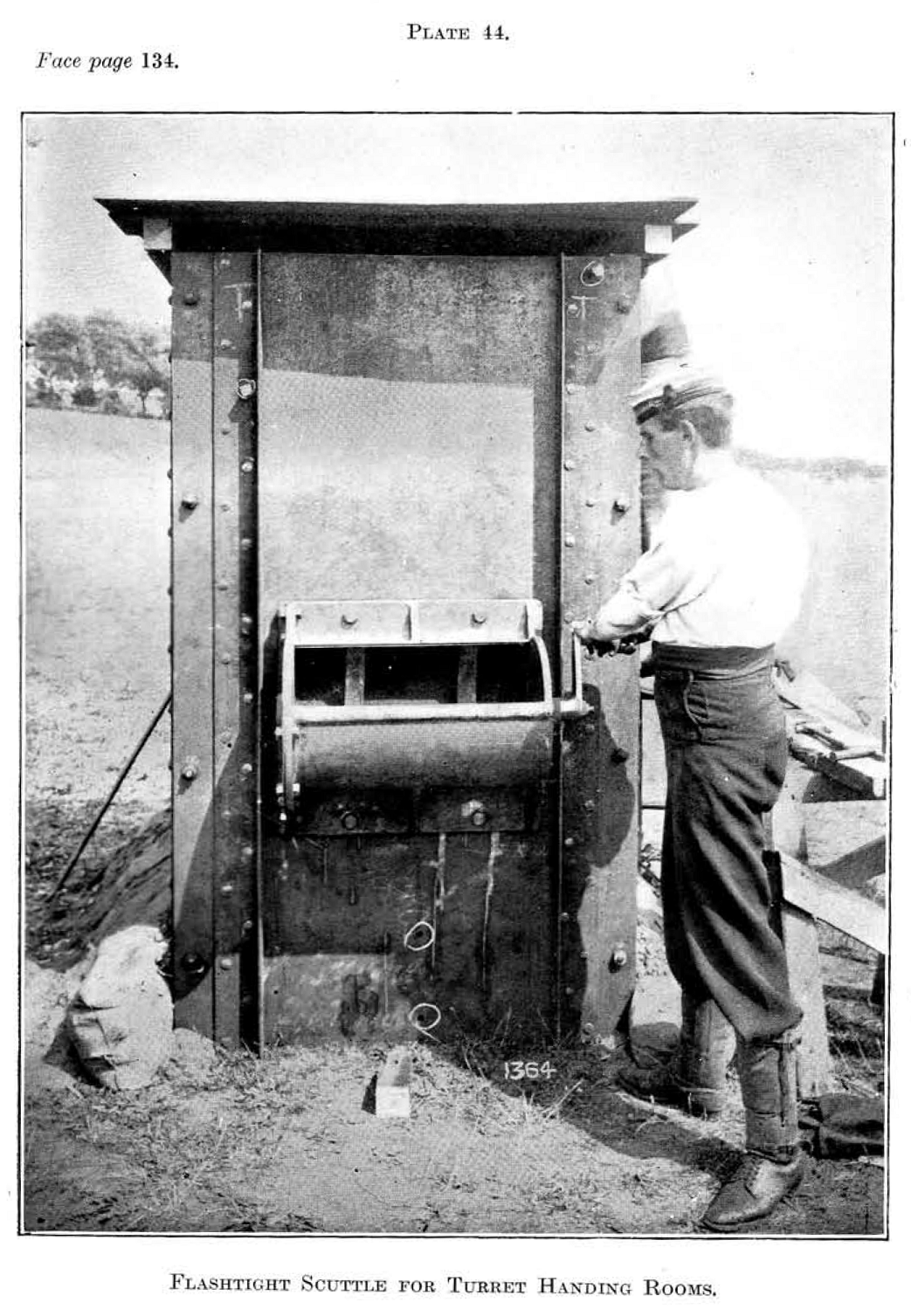

(a)对于大口径炮塔的弹药库而言,战列巡洋舰队司令(贝蒂)在电报中所提到的防火门没关的危险,无疑是存在的。一般来说,换装室上开有四个防火门。

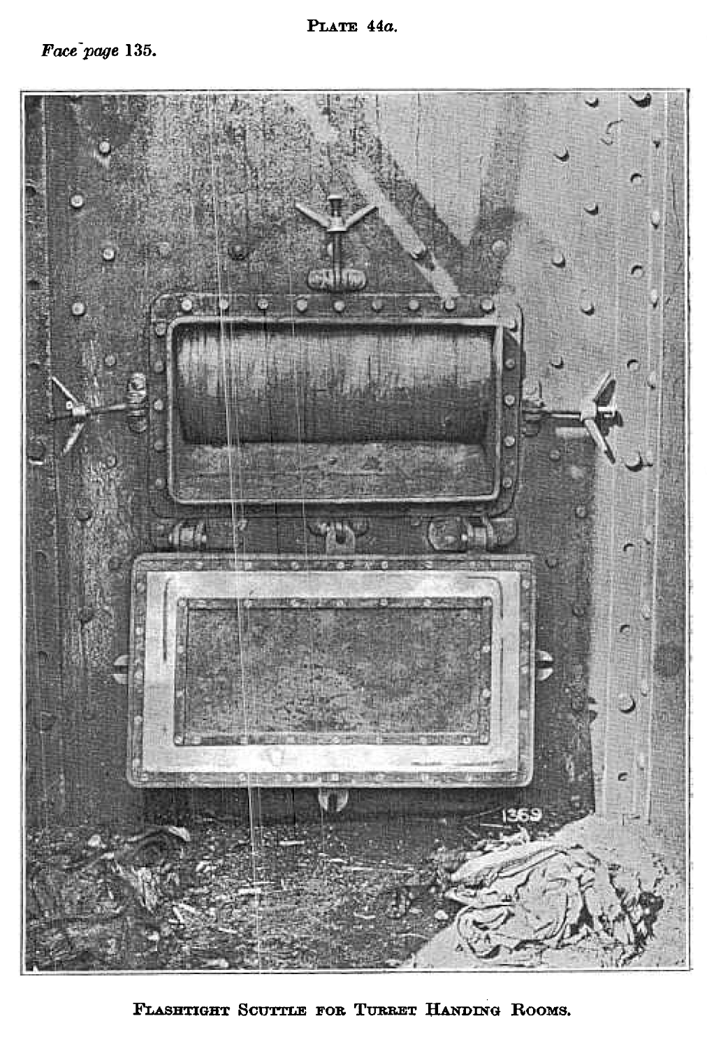

针对这个问题,我们已经在起草一系列的设计提案,计划在防火门上安装某种形式的气密门(跟之前海军部提到的活门是一回事)。这种气密门不会延误发射药的搬运工作,且能安装到所有的军舰上。
(b)对于6英寸火炮的弹药库而言,我们认为有必要在弹药提升井上安装轻型防火门。据我们了解,弹药提升井上原本是安装有重型装甲防火门的,但出于加快弹药传递的目的,有些军舰上的此类防火门被拆除了。

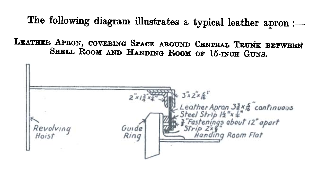

(c)在某些特定的位置上,可以考虑使用老式的软性防火罩(fearnought)。
提议(b)和提议(c)的具体设计,将会按照不同舰级分别进行论述。

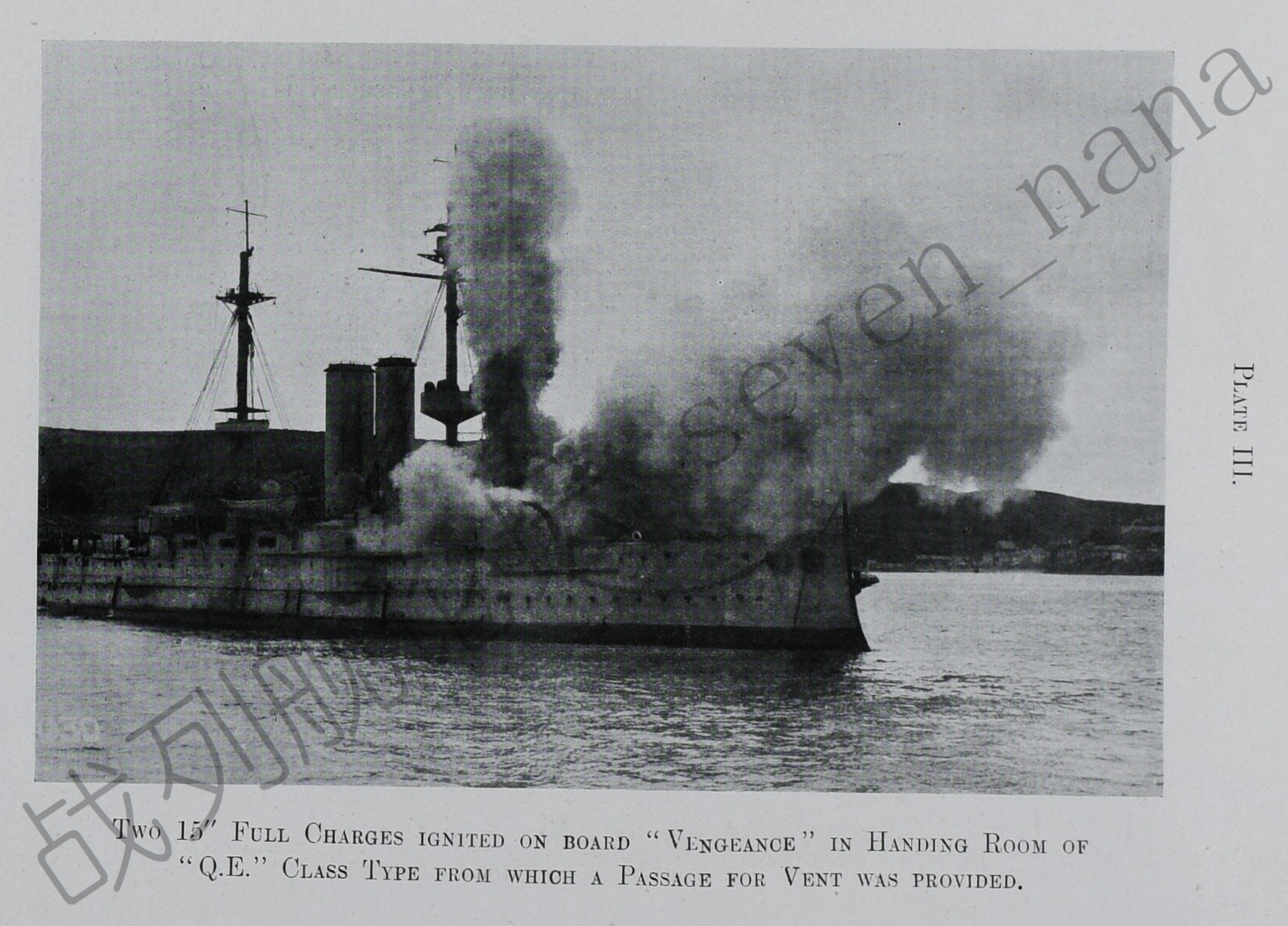

(i)基于现有的大口径炮塔设计,如果有炮弹在炮塔内爆炸并产生火焰,那么我们是无法避免这些火焰窜入换装室的。如果炮弹爆炸引燃了炮室或换装平台处的发射药,我们同样难以避免这些火焰窜入换装室。
(ii)有鉴于此,发射药库必须具备能在高压下阻隔火焰的能力。在这个问题上,我们有必要指出,狮号的Q炮塔发射药库防火门出现了明显的变形,并且这还是在发射药库很可能已经注满了海水,能对防火门起到一定支撑作用的情况下发生的。
(iii)从换装室通往发射药库的防火门,目前采用的是向内开启(向发射药库方向开启)的设计,这是非常危险的,应立即予以调转。
(iv)狮号上有一块通风板,采用的是老式设计,没有根据舰队命令进行修改。这块通风板导致了火焰窜入发射药库。所有军舰应立刻根据舰队命令,对通风板进行修改。
(v)目前正在设计的用于传递发射药的活门,必须能抵挡(ii)中提到的高压。并且我们强烈建议,这种活门中应只能容纳1包发射药,以避免因发射药爆炸而摧毁这种活门。

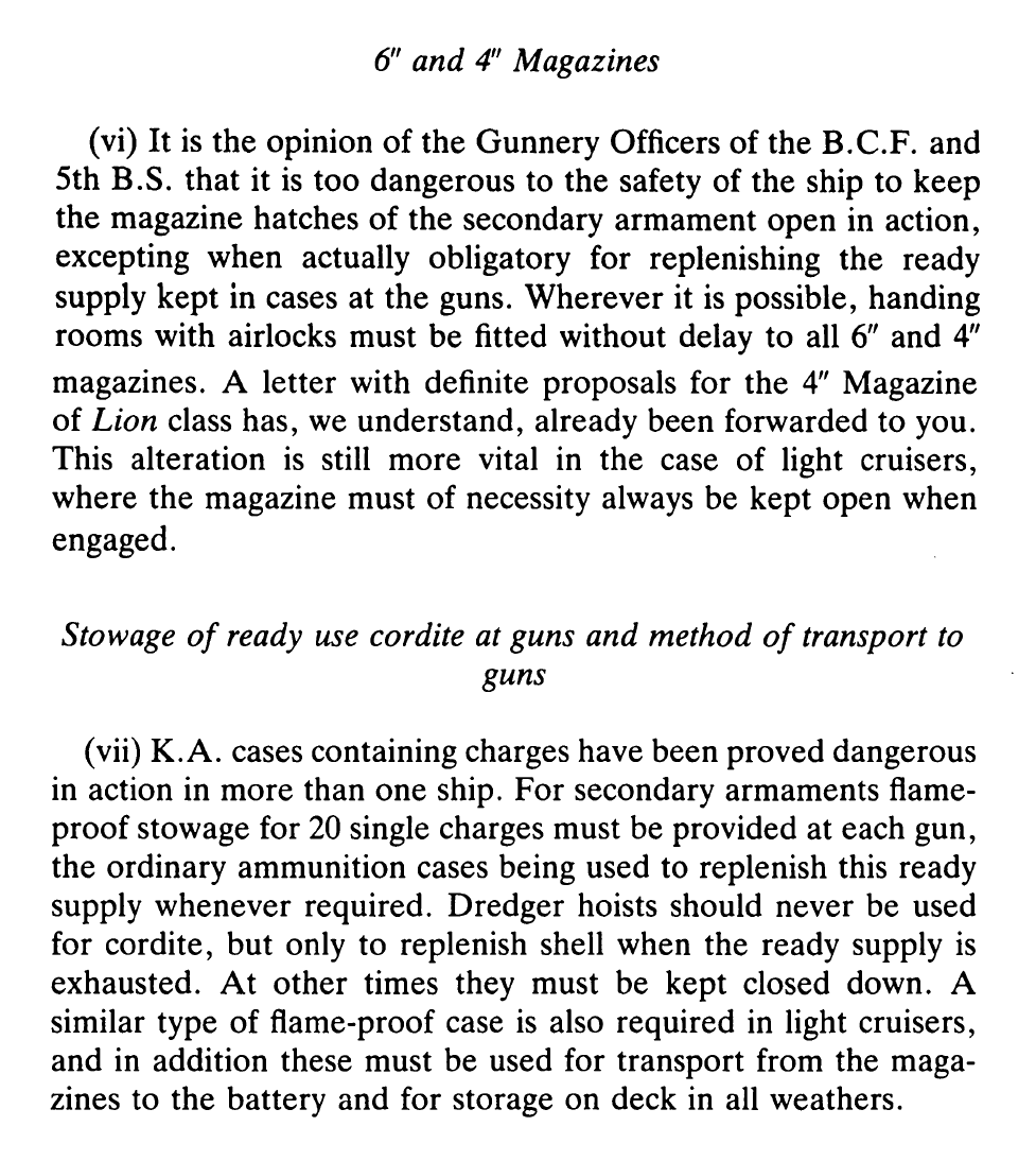

4英寸和6英寸火炮的弹药库
根据战列巡洋舰队和第五战列舰中队的炮术军官们的观点,除非确实需要对待用弹药架进行补充,否则副炮的弹药库防火门应保持关闭状态。如果将其开启,则会对军舰安全性造成重大威胁。
另外,我们建议尽快为4英寸和6英寸火炮配备带有气密门的换装室(这些火炮的弹药传递方式,原本是弹药库->待用弹药架->火炮,没有设置专门的换装室)。
对于轻巡洋舰来说,这项改进工作更为重要,因为在战斗状态下,轻巡洋舰的弹药库防火门是不得不保持开启状态的。
4英寸和6英寸火炮的待用弹药架、以及将弹药传递到火炮处的方式
实践证明,在战场环境下,现有的K.A.式发射药保护容器是存在安全隐患的。对于主力舰的副炮,我们应在每门火炮附近设置能够容纳20组发射药的防火容器。而传统的发射药保护容器,则仅用于为前者补充发射药。另外,抓钩式弹药提升井不可用于传递发射药,而只可用于为待用弹药架补充炮弹,不补充炮弹时则应予以关闭。
轻巡洋舰也同样需要类似的发射药保护容器,且这种容器需要既能用于搬运弹药,也能用于在露天环境下储存弹药。

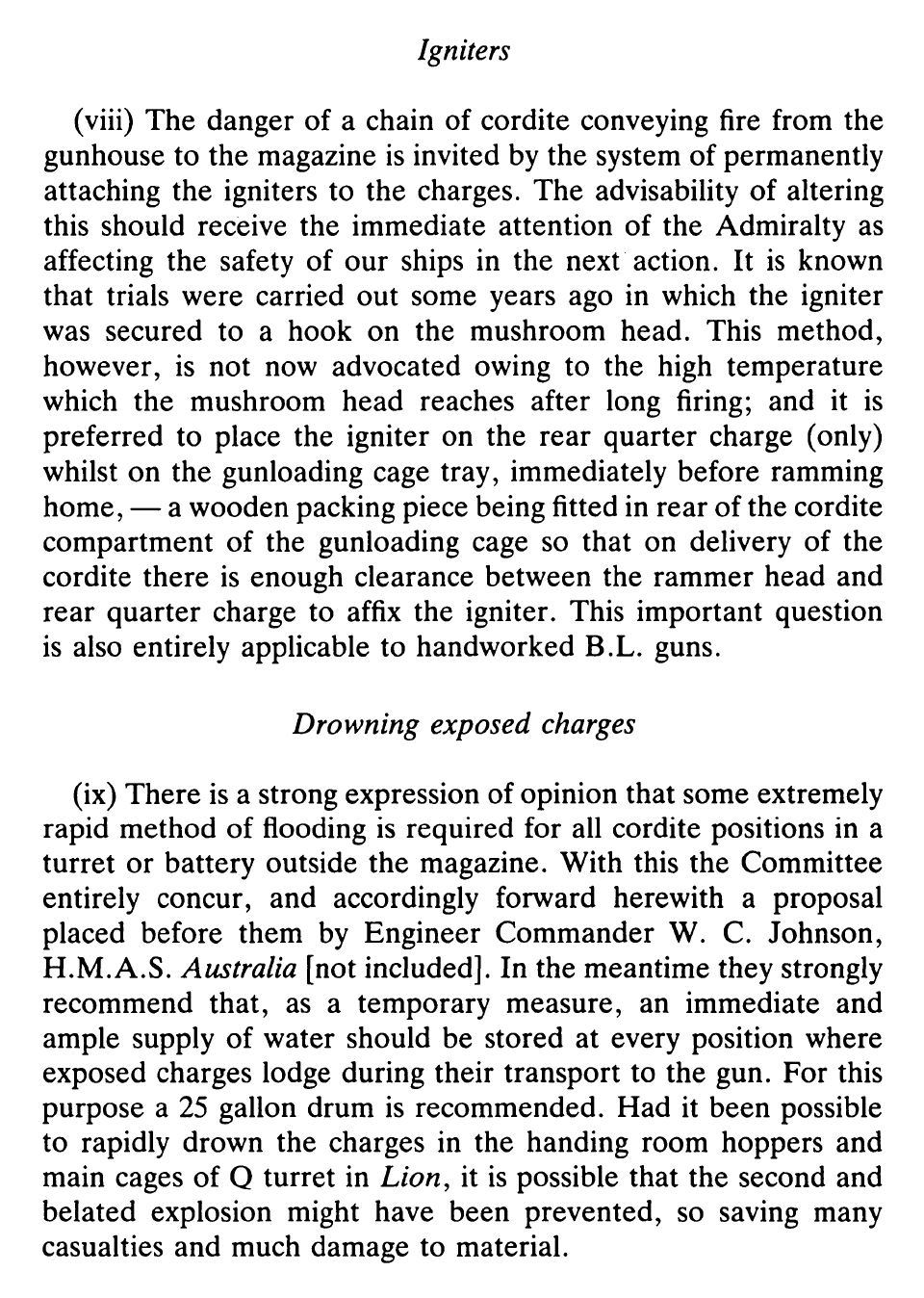

点火药
我军所使用的点火药,是永久性地固定在发射药上的,它们很容易成为传递火焰的传火链。我们建议海军部尽快对这个问题展开研究,看看能否改变现有的点火药固定方式。
据我们所知,几年前我国曾尝试过将点火药安装在炮闩上的方式,但考虑到长时间射击后,炮闩会变得很烫,故而我们不推荐使用这种方式。
我们建议,可以只在最后一包发射药上配备点火药,且仅在将发射药填入炮膛之前,才将点火药装配到最后一包发射药的底部。
快速浸湿发射药的设备
我们强烈建议,要在发射药库以外的发射药存放区域上,布置能快速浸湿发射药的设备。在拿出具体设备之前,作为临时措施,我们建议在各个存放发射药的区域上布置一个25加仑容量的水桶。
在日德兰海战时,如果我们能够快速浸湿发射药的话,狮号的Q炮塔很可能就不会发生发射药燃烧事故了,也就不会导致惨重的人员伤亡和装备损毁了。

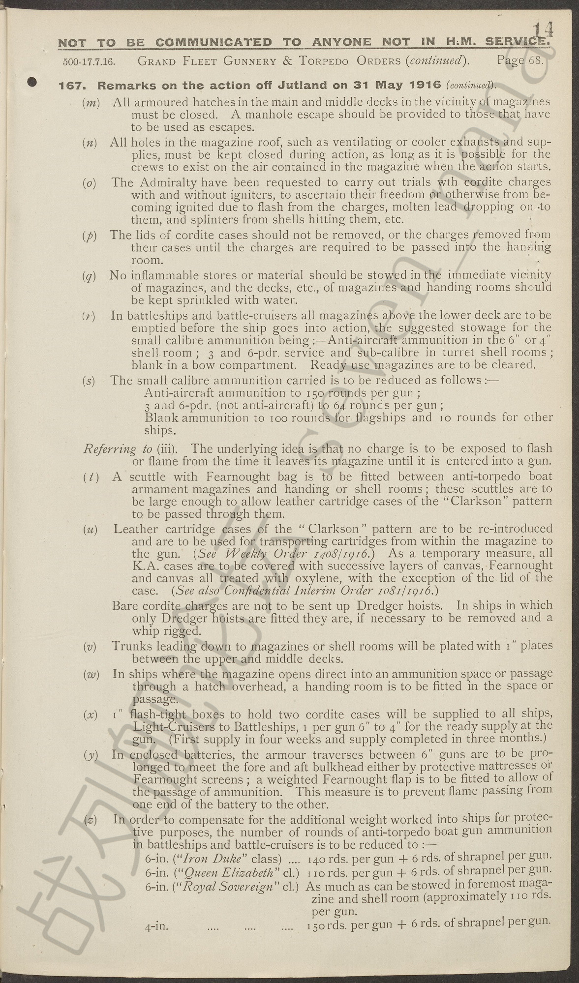

7月16日时,基于日德兰海战的经验总结,杰里科签发了最新版本的大舰队炮术和雷击命令,其中关于弹药库安全性话题的内容如下:
弹药库安全事宜及避免发射药燃烧事故的措施
在日德兰海战中,我方有五艘军舰,因火焰窜进弹药库而殉爆沉没了,这一点是毫无疑问的。火焰之所以会窜进弹药库,大致存在以下几种可能性:
(i)炮弹在炮塔或炮座内爆炸,火焰窜到了换装室,随后可能点燃了弹药提升井或待用架上的发射药,并最终烧进了发射药库。
对于这种情况:

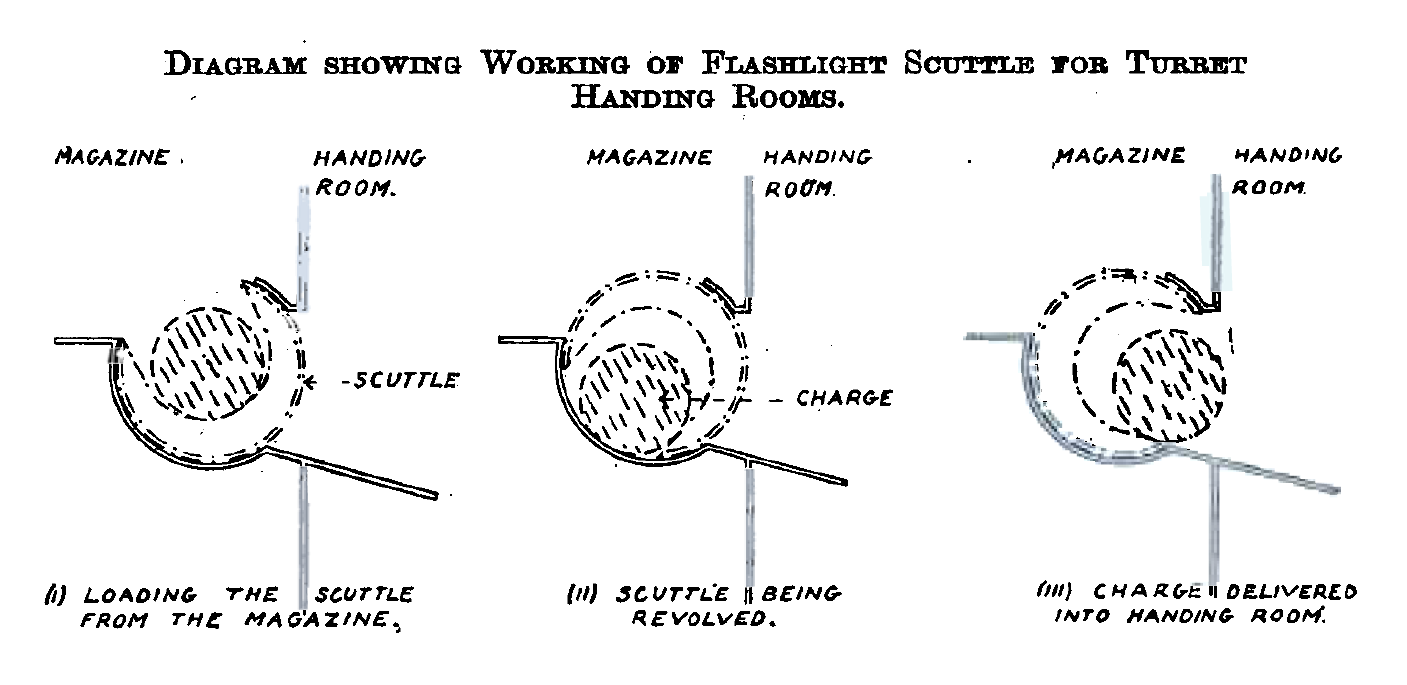

(a)我们将采用一种具备防火功能的、能将发射药从发射药库传递至换装室的设备(就是之前说的那种活门)。这种设备能够抵挡来自换装室侧的高压(并避免其进入发射药库),可具备水密功能,且不会迟滞发射药传递工作。在这种设备到位之前,我们会临时性地安装一个带有软性防火罩的活门(scuttle with fearnought bag)。在这两种设备到位后,除非有人员进出的需要,否则在战斗状态下,严禁开启发射药库门。
(b)发射药库上的通风板,应被弃用。
(c)如有可能,应把发射药库防火门改造为向换装室开启(即向外开启)的形式。不过,如果这种改造工作涉及到要清空发射药库,则需要得到批准才能执行。
(d)火炮装填架和待用弹药架附近,应配备一种能将起火的发射药尽快浇灭的设备。这种设备可以由舰上的技工自行制造。
(e)我们已建议海军部进行研究,在炮塔旋转部分和舰体结构之间的缝隙处设置防火屏障,这种屏障应能阻挡火焰蔓延,但却又不会影响发射药库的泄压。与此同时,各舰上的军官也应好好研究这个问题,看看是否能用石棉或软性防火垫来遮蔽这些区域。
(f)各舰上的人员,应尽力提升换装室处的弹药提升井的防火水准。
(g)12英寸和13.5英寸炮塔上的换装平台处的防火门,将很快更换为新式设计的产品。与此同时,各舰上的人员,应尽力提升换装平台处的各类设备的防火水准。
(h)对于那些弹药提升井直通发射药库的巡洋舰,我们将会为其配备换装室。上述的那些内容,也基本适用于这些军舰。
(i)我们已向海军部提出建议,对炮塔顶部装甲进行加厚补强。
(ii)发射药库本身被击穿,火焰直接窜入其内部。
对于这种情况:
(j)除了复仇级之外的所有无畏和超无畏型的战列舰和战列巡洋舰,都将在发射药库区域的中甲板上加装1英寸厚的装甲(炮座内部的区域不加装)。
(k)位于舰体核心区域内的6英寸副炮,其附近的甲板也将得到强化,具体来说,伊丽莎白女王级的加厚1英寸,铁公爵级的加厚2英寸。
(l)我们已向海军部提出要求,将发射药库顶盖上的舱门,改造为逃生舱门的形式,即从上下两方都能开启的形式。这个舱门应具备水密功能和防火能力,且平时必须保持关闭。
(m)主甲板和中甲板上的装甲舱门,但凡是位于发射药库区域的,都必须保持关闭。那些需要用作逃生舱门的,需要设置有逃生孔。
(n)发射药库上方的所有开孔,例如通风管道和冷却设备进排气孔,在战斗状态下都应予以关闭。只要发射药库内的空气质量不至于妨碍到舱内的成员,就不应打开这些开孔。
(o)我们已向海军部提出要求,对不带点火药的发射药和带点火药的发射药进行对比测试,来检验发射药燃烧引发的火焰、熔化滴落的铅、或者炮弹爆炸产生的弹片,会否引燃这些点火药。
(p)不允许将发射药保护容器上的保护盖移除,且在将发射药传递到换装室之前,不允许将它们从保护容器中取出。
(q)发射药库附近不允许存放易燃物,且发射药库和换装室的地板上应该经常洒水。
(r)对于战列舰和战列巡洋舰,下甲板以上的所有弹药库,均应在战斗开始前清空。我们建议,把防空炮的弹药存放在6英寸或4英寸火炮的炮弹库里,把3磅或6磅炮的实弹和训练弹存放在主炮的炮弹库里,空包弹存放在舰艏舱室里。待用弹药架必须清空。
(s)舰上搭载的小口径火炮的备弹量,应予以减少,具体如下:
        防空炮的弹药,减少到每门炮150发。
        非防空用的3磅和6磅炮的弹药,减少到每门炮64发。
        礼炮用的空包弹的数量,旗舰上减少到100发,其余军舰上减少到10发。
(iii)炮弹爆炸后,火焰沿着主炮弹药提升井窜入换装室或炮弹库,随后又窜入副炮发射药库。
对于这种情况,我们的宗旨是,从发射药离开发射药库到被送入炮尾的这段时间内,都不应暴露在火焰面前,具体来说:
(t)我们会在反雷击炮的发射药库处安装一个带有软性防火罩的活门(scuttle with fearnought bag)。这种活门的尺寸必须要大,要能够让皮革材质的克拉克森(clarkson)式发射药保护容器通过。
(u)我们会重新启用皮革材质的克拉克森(clarkson)式发射药保护容器,并在发射药从发射药库运送到炮尾的这个阶段中使用这种容器。作为临时措施,现有的K.A.式发射药保护容器,在继续使用前需包上多层帆布。另外,不允许将无保护的发射药直接放进副炮抓钩时弹药提升井。如果该舰上只配备了抓钩式弹药提升井,则可用滑索吊篮来替代这种弹药提升井。
(v)对于通往发射药库或炮弹库的副炮弹药提升井,需要在上甲板至主甲板段增设1英寸厚的保护装甲。
(w)对于副炮发射药库直接与弹药提升井相接的设计,需要在提升井处设置换装室;对于通过发射药库顶盖上的舱门传递发射药的设计,需要在顶盖上方的舱室设置换装室。
(x)从轻巡洋舰到战列舰的各型军舰,舰上的每门4-6英寸的火炮边上,都会配备一个金属保护盒。这种保护盒是用于存放待用发射药的,其外壳厚度为1英寸,每个盒子能容纳2个发射药保护容器。
(y)对于采用炮廓式副炮设计的军舰,每门6英寸火炮之间的装甲隔断,将会通过保护垫或软性防火罩的形式延伸至炮位后方的纵舱壁(即完全隔开每一门火炮)。采取这种措施的目的,是为了避免火焰从一个炮位窜到另一个炮位(马来亚号就遇到过这种情况)。
(z)对于上述的各项防护改进措施所导致的增重问题,我们计划通过削减副炮备弹量的方式予以抵消,各舰的备弹量将被削减至:
        6英寸炮(复仇级):前桅弹药库内能放得下多少,就带多少,大致相当于每门炮110发。
        6英寸炮(伊丽莎白女王级):每门炮110发,外加每门炮6发榴霰弹。
        6英寸炮(铁公爵级):每门炮140发,外加每门炮6发榴霰弹。
        4英寸炮:每门炮150发,外加每门炮6发榴霰弹。
(iv)舰体弹药库段被鱼雷或水雷命中。
对于这种情况,原文中没有做扩展解读。
神教点评:通过上述内容,我们可以看到,英国人列出了整整26项改进建议,这些建议几乎都是针对硬件设备问题的。

基于日德兰海战的经验,我们已为所有海军舰艇配备了新式的防闪焰措施。这些措施应能避免发射药被接连点燃,并且在舰艇结构未受损伤的前提下,这些措施应能避免火焰窜入发射药库。
我们所采取的改进措施,主要有以下几个方面:
(1) 除非需要传递发射药,否则弹药库防火门应保持关闭。作为临时措施,我们在防火门上加装了覆盖有软性防火罩(fearnought)的窗口,并将其用于传递发射药,如此便不用打开发射药库防火门了。与此同时,我们还对各种不同设计的发射药传递活门进行了测试,并最终决定采用转鼓式的发射药传递活门。9.2英寸及以上口径的炮塔式火炮,其发射药库和换装室之间的舱壁上,都会安装这种转鼓式活门。
(2) 中小口径火炮的待用弹药架处,都配备了金属保护盒。这种保护盒可以容纳矩形结构的发射药保护容器,其作用是阻隔火焰或弹片,避免发射药被点燃。
(3) 我们重新启用了克拉克森(clarkson)式发射药保护容器,并在发射药从发射药库运送到炮尾的这个阶段中使用这种容器,如此能让每一组发射药都得到防闪焰保护。
(4) 对于采用炮廓式副炮设计、且每门炮之间没有彻底隔断的军舰,我们用软性防火罩(fearnought)进行了隔断处理,其目的是将发射药燃烧引发的危险尽可能控制在局部区域。
(5) 对于发射药库以外的发射药,我们制定了专门的规则,就其数量和位置进行了限定,这样做的目的是避免这些发射药形成一条传火链。
(6) 对于老式炮塔上的弹药提升井在换装平台处的开口,我们对其进行了防闪焰改装。
(7) 在炮塔旋转部分和舰体结构之间的缝隙处,我们增设了皮革屏障,其目的是避免火焰通过这些缝隙窜入发射药库。
(8) 我们下发了命令,禁止将裸露的发射药放入抓钩式弹药提升井。由于抓钩式弹药提升井无法兼容发射药保护容器的,因此在部分舰上,我们用滑索吊篮取代了前者。
(9) 部分采用药包式发射药的中口径火炮,之前并未配备相应的换装室,如今都已补建了。同时,我们还在中小口径火炮的换装室处配备了翻板式的发射药传递活门。另外,在部分舰型上,除了弹药提升井下端开口处设有换装室外,其上端开口处也增设了换装室。
(10) 各舰都已配发了防闪焰服装。

发射药传递活门的具体介绍
转鼓式活门
动力炮座(即大口径火炮)所配套的发射药传递活门,采用的是沿着水平轴旋转的转鼓式设计。这种活门是安装在换装室舱壁上的,转鼓上设有开口,能从发射药库处塞一包发射药到转鼓内,随后旋转这个转鼓,使其开口旋转到换装室侧,发射药便会自动滑落到换装室侧的导轨上了。这种活门的安装精确度非常高,能够完全阻隔火焰。
大口径火炮发射药库与换装室之间的转鼓式活门 - 结构示意图
大口径火炮发射药库与换装室之间的转鼓式活门 - 实物照片 - 发射药库侧
大口径火炮发射药库与换装室之间的转鼓式活门 - 实物照片 - 换装室侧

人力炮座(即中小口径火炮)所配套的发射药传递活门,采用的是翻板式设计。这种活门能够适配克拉克森(clarkson)式发射药保护容器。
中口径火炮发射药库与换装室之间的翻板式活门 - 结构示意图

军舰上的发射药库换装室,其地板并没有水密功能,因而在炮塔内部起火的情况下,若是火焰向下窜入了炮弹库,则还可能会通过发射药库换装室地板与炮塔旋转部分之间的缝隙,窜入发射药库换装室。
针对这个问题,英国人在炮塔旋转部分与发射药库换装室地板之间的区域,设置了一套基于皮革屏障的防护措施,这种皮革屏障能够阻止火焰沿着缝隙窜入发射药库换装室。
皮革屏障的结构图

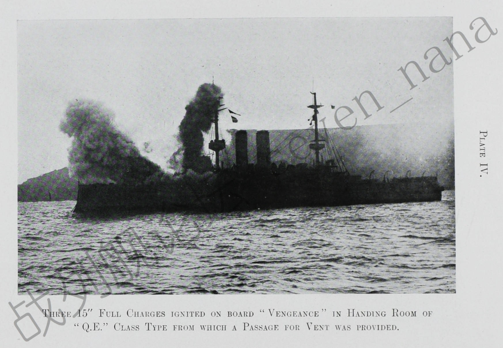

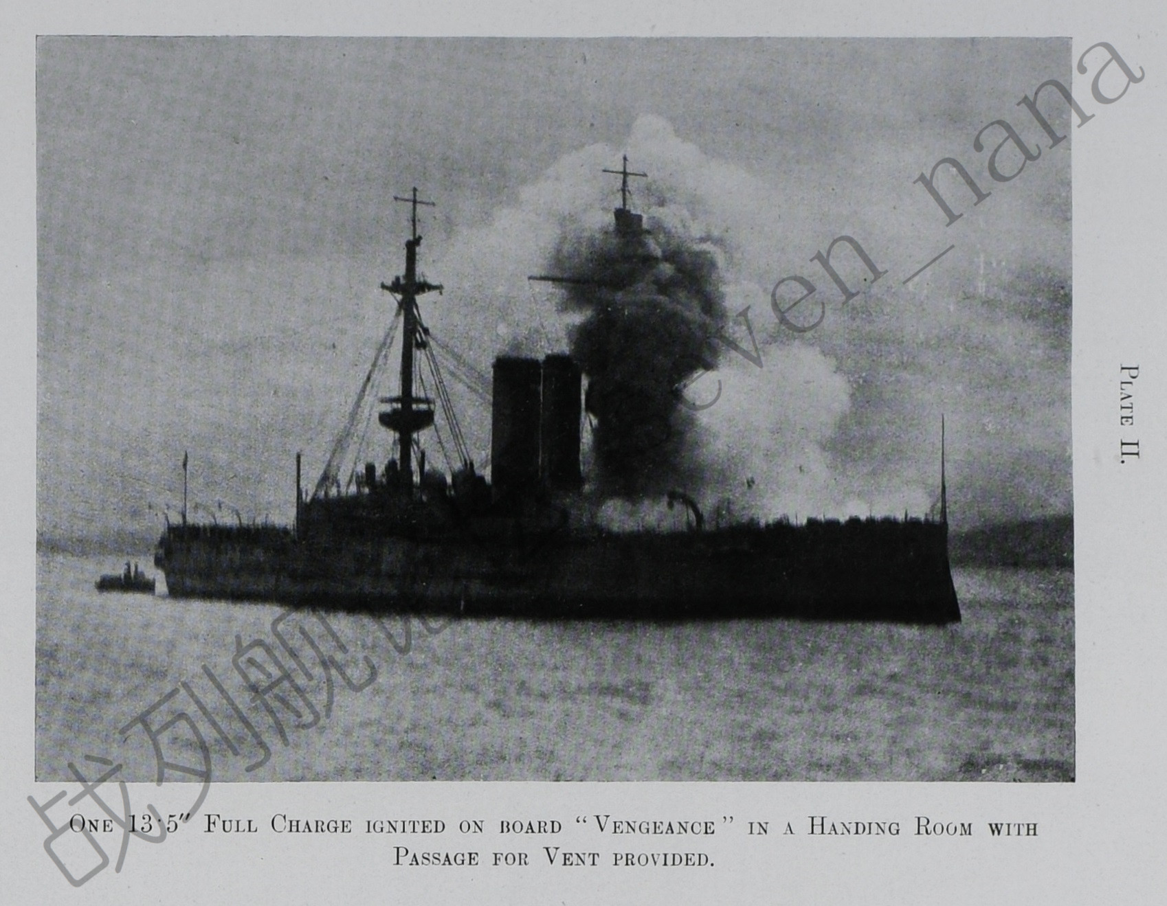

泄压问题
根据泄压试验的结果,如果不为火药燃气留出泄压通道的话,则只需在换装室内点燃一组13.5英寸发射药,就足以对发射药库舱壁造成破坏。
然而,如果为火药燃气留出泄压通道的话,即便换装室内有两组15英寸发射药被点燃,也不会对发射药库舱壁造成破坏;且即便有三组15英寸发射药被点燃,也只会对发射药库舱壁造成轻微的破坏。
此外我们还发现,如果是发射药库内的发射药被点燃,则只需少量发射药,便足以使发射药库舱壁出现明显的变形。
我们建议,在弹药提升井的顶部设置某种泄压装置,以便在弹药提升井或换装室内的发射药起火时,提供泄压通道。在后续的试验中,我们对复仇号的炮塔换装平台上的检修门进行了调整,降低了门上的卡扣的强度,从而将这个舱门变成了泄压门。从实际试验来看,这样做的效果还不错。
在换装室内点燃一组13.5英寸全装药的试验照片
在换装室内点燃两组15英寸全装药的试验照片
在换装室内点燃三组15英寸全装药的试验照片
发射药库门的安全性问题
在我们所开展的试验中,屡次出现了发射药库门的防火功能不够充分的情况。有些试验中,出现了发射药库门上的卡扣脱落,导致换装室中的发射药火焰窜入了发射药库的情况。还有一组试验中,换装室内的发射药火焰窜入了发射药库,点燃了其中的发射药,最后又炸开了发射药库门。
在这些试验中,无论是带有软性防火罩加强的原版防火门、带有软性防护罩加强的小尺寸防火门、还是试制的纵向开启防火门或圆形防火门,都未能完全阻挡住火焰。针对这个情况,我们在原版防火门的基础上加装了一个轻型保护门,形成了双层防火门。这种双层防火门能够完全阻隔闪焰,避免其进入发射药库,因而完全符合我们对发射药库防火门的要求。
另外,我们起初对这种防火门的泄压功能有所担心,害怕若是发射药库中的发射药出现自燃现象时,这种防火门过于坚固,从而无法向外泄压。但试验结果表明,在这种情况下,双层防火门是能够被燃气推开,从而起到泄压作用的。
双层防火门 - 外侧门开启状态
双层防火门 - 外侧门关闭状态
发射药保护容器的安全性问题
对于发射药保护容器本身的安全性问题,英国人也开展了相关的试验。
大口径火炮的发射药保护容器的安全性问题
之前我们介绍过,大口径火炮发射药所配套的,是圆筒结构的保护容器,且其中的新款容器是带有泄压功能的。
上述试验结果表明,是否将发射药保护容器设置为泄压模式,会对弹药库安全性造成显著的影响。
我们发现,在保护容器正确设置为泄压模式的情况下,如果有一个保护容器中的发射药因变质问题而发生自燃,其燃气压力会顶破容器上的保护盖,继而将发射药库防火门向外推开,并快速向外泄出,因此堆放架上的其他发射药容器不会受到很大影响。
然而,若是没有正确设置为泄压模式,则一旦保护容器中的发射药因变质问题而发生自燃,便会由于燃气压力无法外泄而升级为爆炸,使得堆放架上的其他保护容器受到摧残,最终很可能导致整个弹药库发生殉爆。
设置成泄压模式的发射药容器,其中的发射药被点燃后的结果
未设置成泄压模式的发射药容器,其中的发射药被点燃后的结果
未设置成泄压模式的情况下,被炸坏的发射药保护容器
中小口径火炮发射药保护容器的相关试验
之前我们介绍过,中小口径的药包式发射药所配套的,是矩形结构的保护容器;而药筒式发射药所配套的,则是就简单的箱子。
在日德兰海战后,英国人为矩形结构的保护容器配备一种1英寸厚的钢制保护壳,对于这种矩形保护容器及配套的保护壳的防火效果,英国人进行了测试。
另外,由于这些容器或箱子不便于在舰内搬运,因此在传递发射药时,会使用到其他的容器,例如克拉克森(clarkson)式发射药保护容器和K.A.式发射药保护容器,就是用来传递药包式发射药的,而药筒式发射药则可以直接放在布袋内进行传递。对于这些容器,英国人也对其防火效果进行了测试。
从试验结果来看,矩形结构的保护容器若是受到了长时间的灼烧,则存在一定的安全隐患,但若是将其放置在1英寸厚的钢板保护下,则能够彻底阻挡火焰的影响。
另外,克拉克森式容器和包裹有帆布的K.A.式容器,尽管受到了不同程度的灼烧,但其中放置的发射药都未被点燃,显然这些容器是具备一定保护作用的。
至于用来容纳药筒发射药的布袋,自然是被烧坏了,但由于药筒本身就能够阻挡火焰,因此其中的发射药也并未被点燃。
被灼烧后的克拉克森式容器、K.A.式容器、以及用来容纳药筒发射药的布袋
最下方的是克拉克森式容器,中间的是K.A.式容器,上方是用来容纳药筒发射药的布袋。

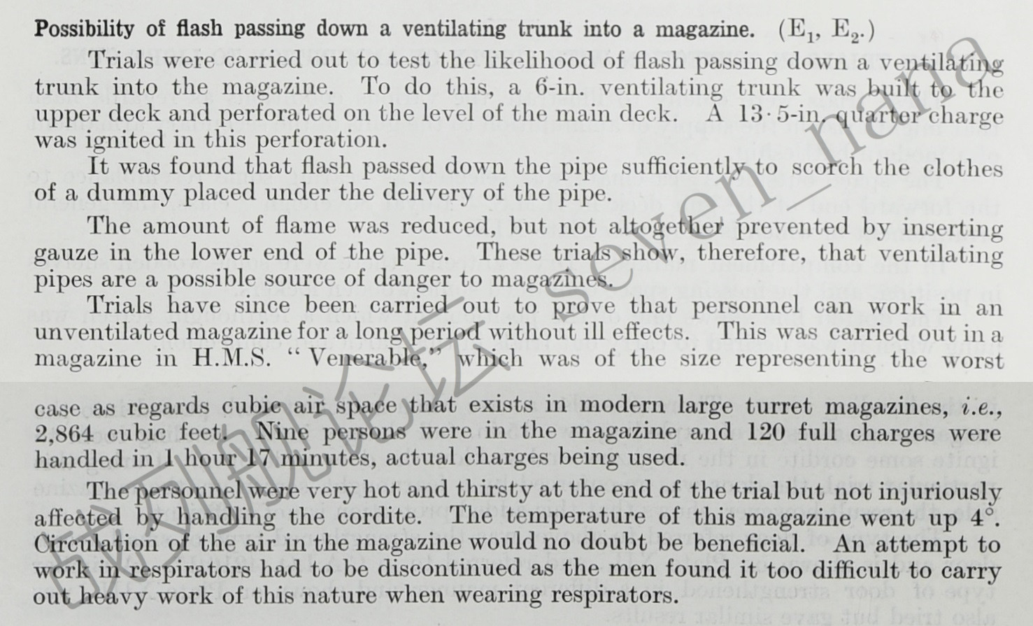

闪焰通过通风管道窜入发射药库的可能性
对于闪焰是否有可能从通风管道处窜入发射药的问题,英国人也进行了试验。
试验证明,闪焰是能够穿过通风管道,窜入下层区域的。如果在通风管道下端设置金属网的话,虽然能将火焰减小,但并不能彻底阻隔火焰。也就是说,这次试验表明,联通至发射药库处的通风管道,是一个潜在的安全漏洞。
此后,我们又开展了另一组试验,其目的是验证发射药库中的相关人员,能否在不通风的情况下长期劳作,且不至于身体抱恙。这组试验是在可敬(HMS Venerable)号前无畏舰上开展的——该舰的发射药库容积很小,能够模拟最为糟糕的情况。
试验中,9名人员在1小时17分的时间内,搬运了120组发射药。事后,这些人员又热又渴,但并没有受伤,而发射药库内的温度则上升了4度(华氏度)。如果能对发射药库进行换气的话,这种情况显然能得到改善。我们还曾尝试过让水兵佩戴防毒面具后开展试验,但水兵们发现,在佩戴防毒面具后,他们无法从事此类重体力劳动,因而该试验没有继续下去。

二改版本的柯达火药
二改版本的柯达火药(Cordite MC)与改进版本的柯达火药(Cordite MD)类似,但前者使用的矿油是经过特殊处理的,其目的是为了提高发射药的稳定性,以便延长柯达火药的储存寿命。

对于为主力舰增加炮弹搭载量的问题,都铎认为并无困难之处。每个炮塔的炮弹库内,都有充裕的空间可以继续添加炮弹。
The provision of extra propellant appeared to present more difficulties. Quite simply there was no free space in the magazines and the cartridges could not safely or conveniently be stored anywhere else. Tudor advised that the only solution was to provide additional cordite charges in flash-proof boxes known as "clarkson cases" to be stowed on the floor of the magazine gangways. It was an imperfect arrangement but nevertheless practicable.
但若想要增加发射药的搭载量,就有些困难了,发射药库内确实没有额外的空间了,但若将发射药存放在其他区域,则又存在不够安全、且也不便于供应的问题。都铎提出,唯一的解决办法,就是将新增的发射药放置在克拉克森式发射药保护容器中,并将这些保护容器堆放在发射药库的过道区域的地板上。这种做法并不完美,但毕竟是可行的。
In early 1914 the official outfit for all capital ships was increased. Previously all big-gun ships had carried eighty rounds per gun. Thereafter, battleships were provided with one hundred rounds and battlecruisers with one hundred and ten.
1914年初时,主力舰的官方弹药搭载量提升了——在此之前,所有无畏舰的主炮弹药搭载量均为每门火炮80发炮弹;在此之后,战列舰的载弹量提升到了每门火炮100发,而战列巡洋舰的则提升到了每门火炮110发。
In fact, the quantities of ammunition actually carried were yet higher. All large armoured vessels habitually carried eight practice rounds in addition to their war outfit. At the outbreak of war these were replaced by "live" projectiles. Also, from about the end of 1913, each capital ship was provided with six shrapnel rounds per gun designed to be used as a last ditch defence against enemy torpedo craft.
事实上,实际的弹药搭载量,要比这个官方值更高——每艘主力舰的每个炮塔内,都搭载了8发训练弹(即每门火炮4发),开战后,这些炮弹都换成了实弹。此外,从1913年底开始,每艘主力舰上还额外为每门火炮配备了6发榴霰弹(即每个炮塔12发),用作抵御敌方雷击舰艇的最后手段。
By the beginning of the First World War, in other words, each British battle cruiser had been provided with an extra 40 shells or a total of 120 rounds per gun...50 percent more ammunition than they had been designed to carry.
换句话说,当大战开始后,英国战列巡洋舰的主炮载弹量,达到了每门火炮120发,相比设计值增加了40发,其增幅达到了50%。
For each of these 40 additional projectiles, more importantly, they were also provided with four cordite cartridges (representing one "full" charge) that were stored in two clarkson cases. Stacked on the floor of each of the four main magazines inside the battle cruisers, therefore, were some 160 cordite boxes.
更重要的是,对于这新增的40发炮弹,每发都对应着4个发射药包(4个药包构成一个全装药),而这4个药包则是分开装在2个保护容器中,并堆放在发射药库内的。换句话说,每个炮塔的发射药库内,都需要新增160个发射药保护容器(40x2x2)。

German charges were by no means flash proof when out of their magazine cases, but their ignition was delayed and they burnt relatively slowly, and no dangerous pressure rise occurred from a number of charges violently igniting at nearly the same instant, as occurred with British charges.
从保护容器中取出的德国发射药,本身并不具备防火能力,但其外包装会对发射药被点燃的过程造成一定阻碍,且其发射药本身也烧的比较慢,因而即便在同一时刻有多组发射药被点燃,也不会像英国发射药那样产生非常危险的压力。
Thus even in the Seydlitz at the Dogger Bank battle, when 62 complete 11in charges were involved in the fire in her after turrets, there was no explosion. In the Lion's 'Q' turret the ignition of 8-13.5in charges between magazines and guns...would have blown up the ship if 'Q' magazines had not been closed, and very probably would have done so anyway if they had not been flooded, though the total weight of propellant that ignited was only about a sixth of that in the Seydlitz's fire.
在多格尔沙洲海战时,塞德里茨号的舰艉两座炮塔内,共有62组28cm火炮发射药被点燃,但并未发生爆炸。相比之下,在日德兰海战时,狮号的Q炮塔内有8组13.5英寸火炮发射药被点燃,这些发射药的重量只有塞德里茨号那次的1/6左右,但若不是发射药库防火门已被关闭,且完成了注水作业,该舰是会被炸沉的。

The magazine doors gave access to the handing room where the charges were placed in the lower hoists...These hoists brought the shells and charges for each gun to the working chamber, where they were transferred to the gun loading cage of the respective upper hoist.
通过发射药库的防火门,可将发射药运往换装室,并将其装入下段提升井。提升井会将炮弹和发射药运送到换装平台,随后被装入火炮装填架,再通过上段提升井继续往上输送。
Waiting positions for two charges were provided in the working chamber, and for two more in the handing room, and in action there would thus be eight charges in a turret between magazines and guns.
在换装平台上,设有可放置2组发射药的待用架,而换装室内也同样设有可放置2组发射药的待用架,换句话说,在实际战斗中,每座炮塔内总共会有8组发射药——换装室2组,换装平台2组,下段提升井2组,上段提升井(即火炮装填架)2组。
Flash doors were fitted to the trunk and the cages of the hoists, and the propellant was in more or less closed compartments in all stages of its passage from handing room to gun loading cage.
弹药提升井上的开口、以及用来容纳发射药的输送架,也都设有防火门,因此当发射药从换装室运往火炮装填架的过程中,或多或少地都是处在封闭空间中的。
Unfortunately...the above flash doors were inadequate, the magazine doors were not flash tight under pressure, and flash had a free path to the handing room via the space between the fixed and rotating turret structures. Also there were no magazine scuttles for passing charges.
不幸的是,弹药提升井上的防火门存在缺陷,而发射药库上的防火门在高压下也不能完全阻挡住火焰,且火焰还可能通过炮塔旋转部分与舰体结构之间的缝隙钻入换装室。此外,当时的英舰上也并未在发射药库舱壁上设置用于传递发射药的活门。
Flooding of magazines was very slow in British ships as it was considered that a time not exceeding 30 minutes was satisfactory, and the quickest in any ship was 15 minutes.
英舰上的弹药库注水设备,需要很长的时间才能完成注水工作,他们认为只要注水过程不超过30分钟便是可以接受的,最好的军舰上也只能做到在15分钟内完成弹药库注水。
Sprays which increased the efficiency of the flooding water were fitted in German ships, but not in British, though it was known that Vickers had provided them in the magazines and shell rooms of the Russian armoured cruiser Rurik which they launched in 1906.
弹药库喷淋设备可加快注水效率,当时的德国军舰上安装有这种设备,但英国军舰没有。然而,维克斯公司为俄国海军建造的,于1906年下水的留里克号装甲巡洋舰,却在弹药库安装有喷淋设备。

对于这个话题,英德两国在以下六个方面存在明显的差异。
Cordite MD was a ‘hotter’ propellant, i.e. once ignited, it burnt faster at a higher temperature.
英国发射药的燃烧温度更高,且燃烧速度更快。
Cordite MD was less stable; it incorporated an inferior stabilizer and, probably due to a higher level of impurities, it deteriorated more rapidly.
英国发射药的稳定性较差,其使用的稳定剂性能较差,且变质速度也比较快(这可能是由于英国发射药的化学成分纯度不够导致的)。
All British propellant was in silk bags whereas only a quarter of German propellant was in silk bags, the rest in brass cartridge cases – these brass cases partly protected the propellant against ignition by flash, while their thermal inertia reduced the rate at which the temperature of the propellant could increase.
英国发射药全都是装在丝绸包裹中的,而德国发射药只有小部分装在丝绸包裹中,大部分是装在铜质药筒中的。这些药筒具有一定的防火作用,且在遇到外部高温时,铜材的热隋性也能延缓发射药温度的上升速度。
The single 7oz igniter for a full German charge was safe at the bottom of the cartridge case, underneath the charge; each British quarter-charge had a 16oz igniter attached to one end.
一组德国发射药上只含有7盎司的点火药,且位于药筒底部的安全位置;而每包英国发射药上都有16盎司的点火药(一组发射药总共64盎司)。

After Jutland a very broad range of measures was introduced to reduce the risks from cordite fires, which were briefly as follows:
在日德兰海战之后,英国海军采取了一系列的改进措施,来降低发射药燃烧事故造成的威胁,具体情况大致如下:
(a) Improved flash protection to gun mountings.
对炮座的防闪焰措施进行改进。
(b)Fitting flash-tight scuttles to magazine.
在弹药库处加装具备防闪焰功能的发射药传递活门。
(c) The sealing-off of all vent plates to magazines.
将弹药库处的通风板全部封死。
(d)Modifying magazine doors to open outwards into handing room.
将弹药库防火门改成向外开启(即向换装室开启)的形式。
(e) All ventilator, magazine cooling trunks, hatches etc, into magazine to be kept closed during action as long as air remained fit to breathe.
在战斗过程中,只要不影响人员呼吸,则弹药库处的舱门、通风管道、冷却设备进出气口等都应予以关闭。
(f) Charges were not to be removed from cases in the magazine until required, and lids were not to be removed from cases until absolutely necessary.
对于存放在弹药库中的发射药,不准将其从保护容器中提前取出,也不准将容器上的保护盖提前取下。
(g)Fitting sprayers in magazines to drench exposed charges.
在弹药库中增设用于淋湿发射药的喷淋设备。
(h)Fitting additional 1in plating to magazine crowns and the roofs of turrets.
在弹药库顶盖和炮塔顶盖上加装1英寸厚的装甲。

(a) German charges were enclosed in thin brass cases, which slowed the transfer of a fire from one charge to another and could, if the lid was still in place, prevent the ignition of the charge completely.
德国发射药是包裹在铜质药筒中的,药筒延缓了火灾从一包发射药蔓延到另一包发射药的速度,且如果没有去除保护盖的话,甚至可以完全避免发射药被点燃。
(b)British charges had a gunpowder igniter sown into the end of each half charge, which assisted in the transference of fire from one charge to another, gunpowder being much more susceptible to ignition by flash than the charge itself.
每包英国发射药的底部,都配有黑火药点火药,由于黑火药比发射药本身更易燃,因此这种点火药会加快火焰从一包发射药蔓延到另一包发射药的速度。

(d)The age deterioration of British charges made them steadily more liable to ignition and more rapid and violent burning, particularly if any impurities were present in the cordite.
而英国发射药则会因为长时间存放而变质,使其变得更容易被点燃,且燃烧时更为猛烈,尤其是在化学纯度不佳时,就更是如此了。
Of these the most serious was the last and by April 1917 the control of cordite production had been considerably improved and work had begun on replacing all the old cordite in the fleet.
上述几项问题中,最后一个问题是最严重的。至1917年4月时,柯达火药的生产水准已经得到了明显改善,此后,英国人开始着手将舰队中配备的老发射药,逐步替换为新生产的发射药。

于我个人而言,写这篇东西最大的收获,是发现了日德兰时英国人没有发射药库活门的设计,所以才必须要打开发射药库防火门来供应发射药。
知道了这一点,那些将殉爆问题一股脑推给官兵,指责他们“违规操作、敞开发射药库门”的说法,就破产了一半了。实际上人员因素和物质因素两方面都有责任。

其实炮塔制造商维克斯在当时是有提供发射药库活门能力的,楼主翻译的海军火炮的定义与资料就有提到【Kenyon Doors - 凯尼恩转门】,安装在自家15"/42 Mark I*炮塔(其中决心号2座,却敌号1座,声望号3座,和两艘嘘嘘巡洋舰的各2座,)以及卖给日本的金刚号和原先卖给智利的加拿大号的炮塔内。加拿大号下水舾装时间早于女王级一个月(1913年9月)就不说了,可金刚号下水舾装实在1912年5月,比铁公爵号都早,怎么堂堂皇家海军的弹药安全警觉性还不如日本和智利么?
 楼主| 发表于 2018-7-12 19:07 | 显示全部楼层
mathewwu 发表于 2018-7-12 16:04
其实炮塔制造商维克斯在当时是有提供发射药库活门能力的,楼主翻译的海军火炮的定义与资料就有提到【Keny ...
这个Kenyon Doors和上文中反复提及的Scuttle/Air Lock/Flash Tight Arrangement,似乎不是同一个东西。
这个东西的原文词条:British shell-handling device replacing shell bogies in some large-caliber mountings designs of the early 1900s. This was a tilting door which provided a flash-tight means of transferring shells between the shell room and the turret stalk.
换句话说,这个Kenyon Doors是装在Shell Room处的Lower Hoist处,用来传递炮弹的;而上文中提到的Scuttle/Air Lock/Flash Tight Arrangement是装在Magazine与Handing Room之间的舱壁上,用来传递发射药的。
 楼主| 发表于 2018-7-12 19:18 | 显示全部楼层
另外,这张照片中的景象,仔细想来是有些奇怪的。
图中出现了天花板上的导轨和吊钩,这些是用来搬运炮弹的,显然所处场景是Shell Room,但图中同时又出现了发射药,我不明白这发射药是如何跑到Shell Room里来的?
发表于 2018-7-12 23:12 来自手机 | 显示全部楼层
肯尼恩转门的作用是防闪燃没有疑义,但如你所说不是装置在射药库舱壁上的,防闪燃效果要打折扣。装置在炮塔中央管道上,即使转门密闭,炮塔内部起火也许不会外窜,但管道会随塔顶火炮旋转,与上下甲板间肯定有缝隙,不能完全防止其他舱室的火焰入侵射药库过道,如果此时射药库防火门未关紧,遭波及的可能性还是存在的。
发表于 2018-7-12 23:21 来自手机 | 显示全部楼层
7楼图说是金刚的,也许是弹药架下降时先在上层装射药,然后再降下一层来装炮弹。
 楼主| 发表于 2018-7-13 14:20 | 显示全部楼层
Vickers给外贸用户配备高级货,给本国海军造的船却不配高级货的事情,其实是有实际例子的
Campbell提到过,Vickers给俄国造的留里克号装甲巡洋舰配备了弹药库喷淋设备,但给英国海军造的军舰却没有,大概是英国海军没提这个需求吧
