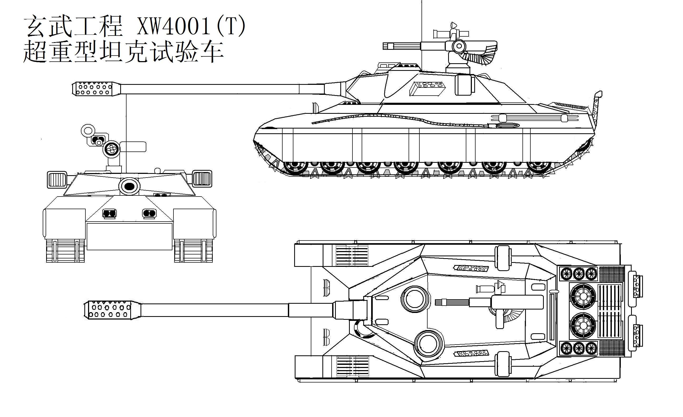

 楼主| 发表于 2012-3-9 11:34 | 显示全部楼层
sniper145 发表于 2012-3-9 11:27
凭目测的话,这车好像跟T35一样做不了原地转向(或者勉强能做到),履带接地长跟履带中心距的比值有点大 ...
请参考履带反向驱动,原地旋转
 楼主| 发表于 2012-3-9 11:35 | 显示全部楼层
CORSSOVER 发表于 2012-3-9 11:23
我这个是白班车好不好
还没到顶配呢……
你还来升级版?对了,那个重巡咋样了
发表于 2012-3-9 11:37 | 显示全部楼层
CORSSOVER 发表于 2012-3-9 09:47
125L65的火炮……
不明白你所说的战斗室哪里高了,或者说发动机舱哪里低了。 ...
这威力似乎。。如果材料和弹药技术相同的话,把今天的99改搬上去照样得被一炮秒杀啊。。。。。
其实说战斗室“高”仅仅是出于美学考量,个人总觉得前方的战斗室跟后方发动机舱之间形成过大落差似乎有“浪费空间”之嫌(这种感觉的来源主要是发动机舱上面、最大车高下面的那片空白)。如果可能的话,整一个网状金属支架驮点补给啥的可能否?
 楼主| 发表于 2012-3-9 11:43 | 显示全部楼层
其实说战 ...
那里要装发动机散热风扇,要不然会过热的

发表于 2012-3-9 11:50 | 显示全部楼层
斯佩伯爵 发表于 2012-3-9 11:06
这个坦克很重大约是170吨
。。。。。估计要上船用柴油机或者燃气轮机了,防护等级如何?
发表于 2012-3-9 11:52 | 显示全部楼层
斯佩伯爵 发表于 2012-3-9 11:15
你说那门炮啊,是170mm/60L的
。。。。猪蹄思想国某神器灵魂附体。。。。。。
PS:有自动装弹机没?(为装填手祈祷中。。。。)
发表于 2012-3-9 11:55 | 显示全部楼层
斯佩伯爵 发表于 2012-3-9 11:43
那里要装发动机散热风扇,要不然会过热的
我知道,如果不全部盖满,而是为散热留出空间的话,应该还是可以带一些。
发表于 2012-3-9 11:59 | 显示全部楼层
斯佩伯爵 发表于 2012-3-9 11:34
请参考履带反向驱动,原地旋转
《坦装》的资料上科普说履带接地长如果超过履带中心距2倍以上就无法原地转向。(如果是兄台表述的那种“中枢转向”就不知道了,但是似乎实现这个需要双流变速器,工业水准要求不低,可以实现么?)

 楼主| 发表于 2012-3-9 12:06 | 显示全部楼层
没错,就是船用发动机,燃气轮机
 楼主| 发表于 2012-3-9 12:08 | 显示全部楼层
sniper145 发表于 2012-3-9 11:59
《坦装》的资料上科普说履带接地长如果超过履带中心距2倍以上就无法原地转向。(如果是兄台表述的那种“ ...
主要技术就是变速差变速器,这个用无敌的金手指解决它

中国国防军陆军的超级玩具——玄武工程XW4001(T)超重型坦克
    国防军陆军在坦克技术逐渐完善的40年代,受到海军超级战列舰的影响,试图获得一种可以在陆地上所向披靡的超级坦克,为此制定了“玄武工程”的超级坦克研制计划。为得到梦想中的超级战车,陆军选择了史无前例的180mm/65L重型防空炮,作为坦克的火炮原型,设计出了有史以来最大口径的坦克主炮,并为其设计了世界上第一套坦克装弹机。
    为了更加高效地获得,足够防御力而又比较轻便的装甲,研发了是加上第一种陶瓷复合装甲。为了保证它的全天候战斗力,发展了第一种实用的主动式热红外线夜视仪。为了有效的对付敌方步兵,安装了世界上第一种无人武器站。
    为了保证足够的机动力,还不惜屈尊降贵,从海军得到了强劲的鱼雷艇专用燃气轮机,将其进行轻量化改造,获得了LRT3100燃气轮机,达到了3100马力的巨大驱动力。甚至,以这一工程的底盘为基础,开发了相应的超重型反坦克歼击车、280mm重型自行火炮、配套的同底盘战场修理车。
    战争期间,造价高昂的玄武工程XW4001(T)试验车,总计完成了62辆。其中用于高原试验场总计8辆,其余部分编入一个独立的重型装甲营,投入到战场实验。而整个玄武工程计划中,制造数量最多的,是XW4004(W)重型战场修理车,总计达到286辆。
玄武工程XW4001(T)超重型坦克具体数据:
成员:7人  (车长、炮手、驾驶员、无线电工程师、机械工程             师、装填手、装填手
尺寸:全长12.64米 宽5.6米 高3.36米 战斗全重170吨
武器:TP41(S)型180mm/65L坦克炮  携弹量46发
      电控15mm加特林武器站   携弹量8000发
      82mm反步兵迫击炮       携弹量70发
装甲:车体正面200mm(倾角50°) 车体侧面120mm(倾角60°)
      车体后部150mm(倾角30°)  装甲裙板70mm
      炮塔正面310mm(倾角75°) 炮塔侧面200mm(倾角50°)
      炮塔后部200mm(倾角40°) 顶装甲80mm
      炮塔防盾300mm(倾角70°)
动力:LRT3100燃气轮机 3100马力
悬挂:弹性液压悬挂 1.4米特种超宽履带
速度:48km(越野)/72km(公路)
最大行程:340km(越野)/655Km(公路)
爬坡度:45°
涉水深:2.03米
越壕宽:3.67米
发表于 2012-3-9 12:15 | 显示全部楼层
其实说战 ...
浪费空间??
如果全垒上才浪费呢……
浪费材料,徒增重量,降低机动性……
补给???
驼啥补给?
油料??我这有外挂油箱了,另外上面是散热口……
发表于 2012-3-9 12:16 | 显示全部楼层

 楼主| 发表于 2012-3-9 12:31 | 显示全部楼层
CORSSOVER 发表于 2012-3-9 12:16
就这个车有必要原地转向,直接推过去就可以了……
还是需要转向的,不过我大致计算了重量和造价,单价接近200W美元(当时的美元),差不多是同时代虎王造价的70多倍
发表于 2012-3-9 12:42 | 显示全部楼层
斯佩伯爵 发表于 2012-3-9 12:06
没错,就是船用发动机,燃气轮机
看了下面的数据,震精中,介个做出来基本就是陆上战列舰了。。。。
那个武器站就不要用小弹箱了吧,直接上“密集阵”那样的弹鼓就可以。。。。
发表于 2012-3-9 12:53 | 显示全部楼层
180的防空炮??
你说舰炮我还相信……
另外液压悬挂成熟么???
也只有在超级金手指的情况下才有可能
此外,真的觉得这个玩意最多只能称为玩具
 楼主| 发表于 2012-3-9 12:56 | 显示全部楼层
那个武器站就不要用小弹箱了吧,直接 ...
暴露式的弹链供弹
