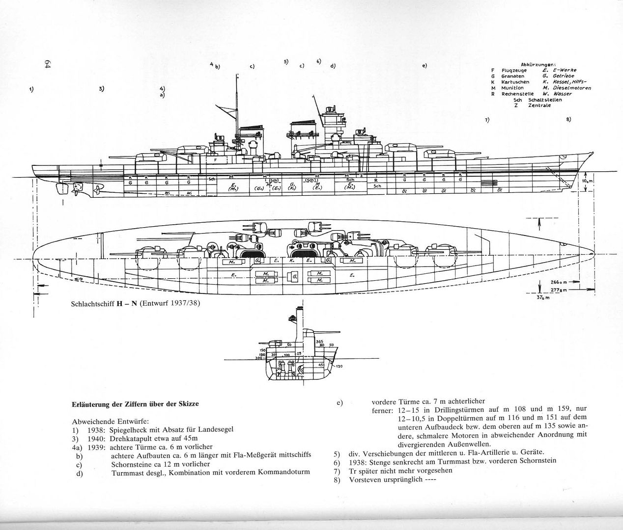

发表于 2011-12-23 22:31 | 显示全部楼层
原来,德国人1939年开工的时候,连造什么船都没想好,而且连图纸都没有,就开始铺龙骨了,哈哈
标准排水量52600吨,设计排水量56440吨,满载62600吨

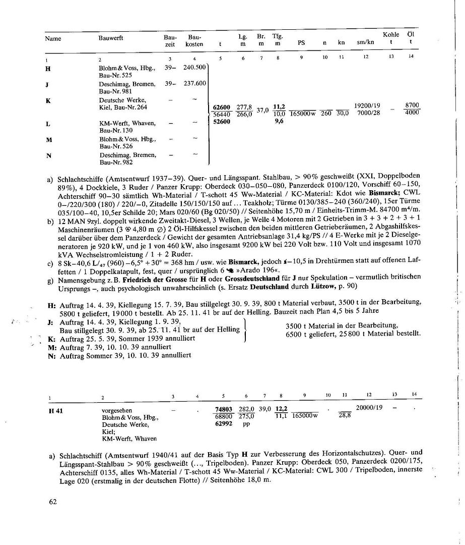

代舰名H,1939年4月14日下的订单,7月15号铺的龙骨,9月30号就停工了,只要是思维正常的人都能知道如果没有停工按正常逻辑发展下去会是什么参数。停工时已装配800吨钢材,3500吨在加工中,5800吨交付,19000吨已经订购。
然后就这幅鸟样晾了两年多,直到1941年11月25日从船台上移除
J舰9月1号铺龙骨,9月30号停工,同样于1941年11月25日从船台上移除。

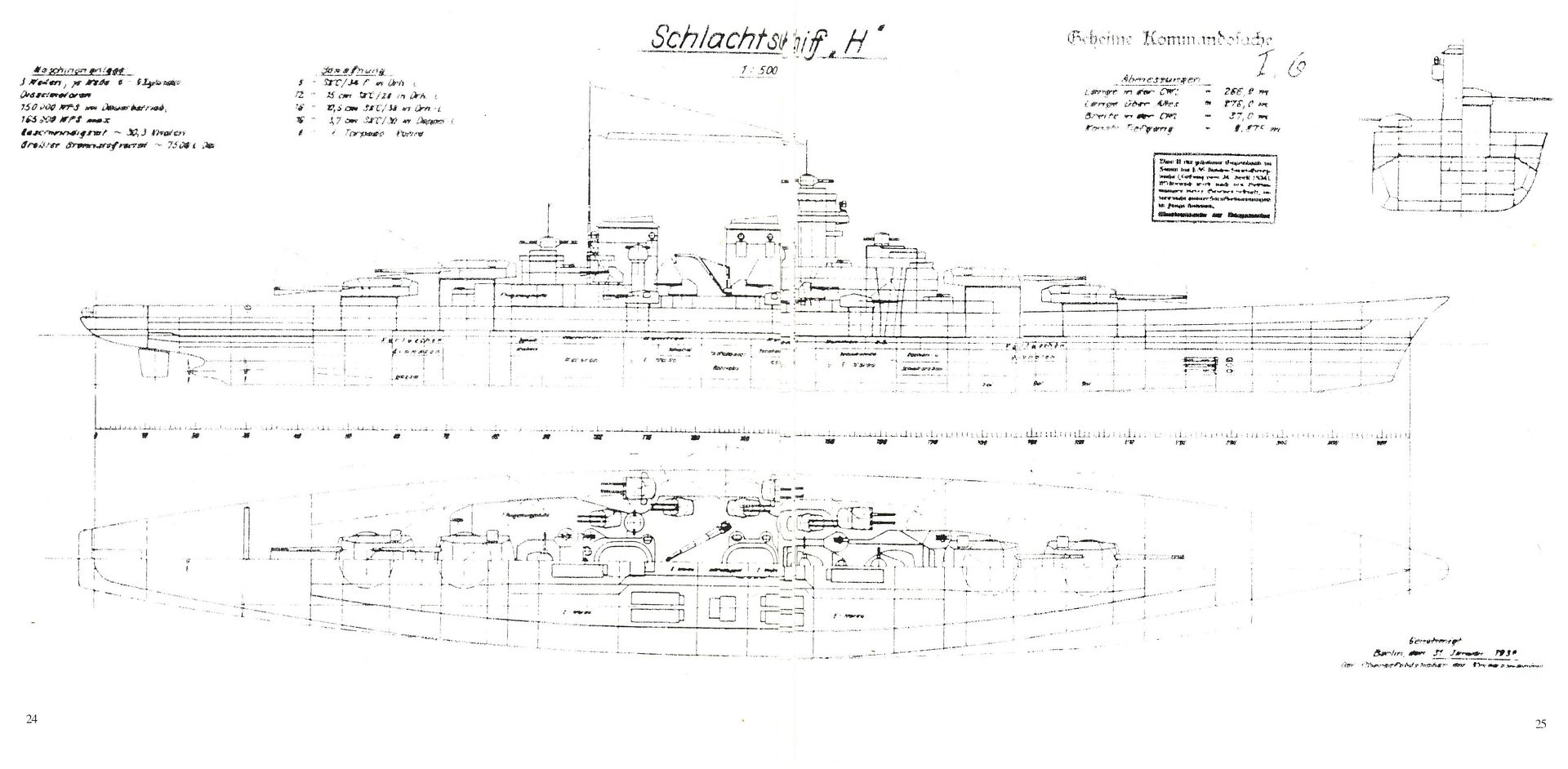

 楼主| 发表于 2011-12-24 10:43 | 显示全部楼层
代舰名H,1939年4月14日下的订单,7月15号铺的龙骨,9月30号就停工了。停工时已装配800吨钢材,3500吨在加工中,5800吨交付,19000吨已经订购,直到1941年11月25日从船台上移除。
1941年,403mm炮用于要塞,H级的火炮被定为420mm,420mm火炮的H方案只有62500、63050几种。
63050吨方案图
这些证据证明了:
1、用Z计划记载的56000吨来证明H的拟完工吨位56000吨是胡扯淡,世界上根本就没有56000吨这个方案。
2、H不会以52600吨形态完成。
3、由于完成度的关系,H级的修改,如37.6米舰宽改40米,一点麻烦都没有。龙骨在军舰的工程量中只是极小的一部分,返工比长门级改进要简单得多。
4、H如果完成,只会以63050吨“以上”的形态完成,说H级的拟完工吨位是63050吨是最保守数字,如果能找到比这个更大吨位的详细设计图,就说明H的拟完工吨位更大。
至于什么“所谓的H-41不过是海军试图引起希特勒注意,挽救德国水面舰队做最后徒劳挣扎罢了,最后连施工图纸都不存在”不过是
STG44突击步枪 的脑补充,他是怎么知道别人的心理活动的?前半句冒充海军去“引起希特勒注意”,后半句冒充希特勒决断为“徒劳”,精神分裂吗?
