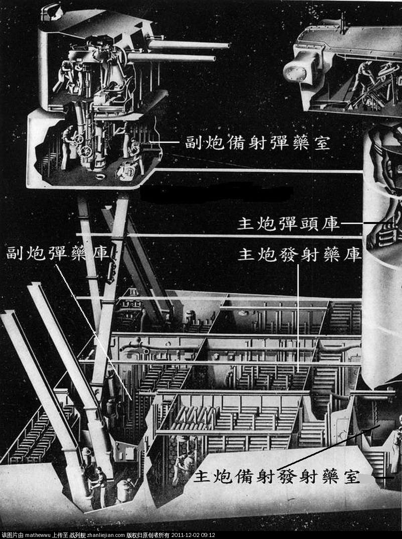

 楼主| 发表于 2012-5-20 20:38 | 显示全部楼层
owaii 发表于 2012-5-20 13:34
首尾布置重装甲的话会造成配平上的问题,要不然就得牺牲线型和速度
根本无需重装甲,水下4-5米,敌人战列舰炮只可能从水平装甲击中,侧面只需要TDS的厚度即可,况且副炮弹药库极小

 楼主| 发表于 2012-5-20 20:52 | 显示全部楼层
owaii 发表于 2012-5-20 13:39
不保护扬弹通道么?
即使TDS铺到舰首也是不少重量了
看来你还是没明白
可以用人力中继的副炮,没有必要设计的如同传统炮塔一样,弹药库一定要在炮塔的正下方。从弹药库到交换室的扬弹管也不一定要是直的
舰艏也没有TDS,只是副炮弹药库两侧有个小小的TDS补丁覆盖,与厚水平装甲形成一个独立装甲盒罢了

 楼主| 发表于 2012-8-19 02:29 | 显示全部楼层
owaii 发表于 2012-5-20 14:39
不保护扬弹通道么?
即使TDS铺到舰首也是不少重量了
这图就比较明显了
