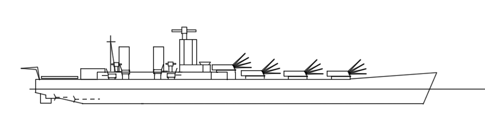

极度凶残:英联邦标配战列舰——前欧洲牧史司
发表于 2012-6-18 19:56 | 显示全部楼层
对日不落帝国来说这续航力弱了点
 楼主| 发表于 2012-6-18 20:36 | 显示全部楼层
KGV,18节5500海里
到处追着人打的英联邦正因为日不落,所以并不太重视航程
 楼主| 发表于 2012-6-19 06:08 | 显示全部楼层
在漆黑的房间里触摸到天花板,就能自由的抬头
16炮战列舰
标准排水量4.09万吨
正常功率15.6万马力
航速30节(非过载的正常航速)
航程18节5500海里
武备:4xIV 15吋L42炮,10xII 4.5吋L45高平炮
机舱部装甲:装甲带6吋内倾19度,水平装甲3吋
弹药部装甲:装甲带无,水平装甲6吋
主炮装甲:炮塔正面18吋,侧后9吋,顶部6吋,炮座16吋
作为参照的12炮战列舰
标准排水量3.46万吨
正常功率14.5万马力
航速30节(非过载的正常航速)
航程18节5000海里
武备:3xIV 15吋L42炮,10xII 4.5吋L45高平炮
弹药部装甲:装甲带无,水平装甲5.5吋
主炮装甲:炮塔正面18吋,侧后9吋,顶部5.5吋,炮座16吋
8炮2.5万吨战舰,3125吨每门15吋
12炮3.5万吨战舰,2887吨每门15吋
16炮4.1万吨战舰,2559吨每门15吋
 楼主| 发表于 2012-6-19 06:12 | 显示全部楼层
英国, 英国 战列舰 下水 1937
排水量:
        38,275 吨 空载; 40,943 吨 标准; 43,500 吨 正常; 45,546 吨 满载
        (820.85 英尺 / 803.81 英尺) x 108.27 英尺 x (29.53 / 30.66 英尺)
        (250.20 m / 245.00 m) x 33.00 m  x (9.00 / 9.35 m)
武器:
      16 - 15.00" / 381 mm 42.0 倍径 火炮 - 1,937.86磅 / 879.00千克 炮弹, 100 每门炮
          后装炮 安装装甲炮座的旋转炮塔, 1914 Model
          4 独立4联炮座 在中线,前甲板均匀分布
                1 抬高的炮座
      20 - 4.49" / 114 mm 45.0 倍径 火炮 - 45.59磅 / 20.68千克 炮弹, 150 每门炮
          高平两用炮 安装装甲炮座的旋转炮塔, 1937 Model
          10 独立双联炮座 在舷侧,后甲板平均分布
                4 抬高的炮座
      船侧重量 31,918 磅 / 14,478 kg
装甲:
        主体:        5.98" / 152 mm        164.04 英尺 / 50.00 m        9.84 英尺 / 3.00 m
        艏艉:        未装装甲
          主装甲带覆盖 31% 正常长度
          主装甲带没有完全覆盖弹药和动力舱室
          主装甲带倾斜度 19.00 度(向内为正)
   - 防鱼雷隔舱 - 加强结构舱:
                1.97" / 50 mm        311.68 英尺 / 95.00 m        26.25 英尺 / 8.00 m
        鱼雷舱壁之间宽 98.43 英尺 / 30.00 m
        主体:        18.0" / 457 mm        9.02" / 229 mm                16.0" / 406 mm
        第二组:        0.98" / 25 mm        0.98" / 25 mm                0.98" / 25 mm
   - 装甲甲板-单甲板:
        前后甲板: 4.92" / 125 mm
机械:
        燃油锅炉, 蒸汽轮机,
        齿轮传动, 4 轴,, 156,329 轴马力 / 116,621 Kw = 30.00 节n        航程 5,500海里 在 18.00 节
        最大排水量下的燃料库 = 4,602 吨
人员:
        1,505 - 1,957
花费:
        £23.519 百万 / $94.076 百万
在正常排水量下的权重分配:
        武器: 5,240 吨, 12.0%
           - 火炮: 5,240 吨, 12.0%
        装甲: 10,787 吨, 24.8%
           - 装甲带: 579 吨, 1.3%
           - 防鱼雷舱壁: 596 吨, 1.4%
           - 军备: 5,145 吨, 11.8%
           - 装甲甲板: 4,466 吨, 10.3%
        机械: 4,333 吨, 10.0%
        船体,配件和设备: 17,915 吨, 41.2%
        燃料,弹药和补给: 5,225 吨, 12.0%
        其他重量: 0 吨, 0.0%
整体的生存力和适航性:
        生存性 (击沉船只所需要的非致命贯穿炮弹):
          53,084 磅 / 24,078 K千克 = 31.5 15.0 " / 381 mm 炮弹或者 6.9 鱼雷
        稳性 (如果低于1.00为不稳定): 1.12
        稳心高 6.9 英尺 / 2.1 m
        横摇周期: 17.3 秒
        坚固性        - 作为火炮平台 (平均值=50 %): 51 %
                        - 反冲效应(如果反冲效应大于1.00): 0.99
        海船质量 (平均值 = 1.00): 1.02
船型特征:
        船体有一个平甲板,
          一个普通船首 和巡洋舰形船尾
        方形系数(正常排水量/水线长。宽。吃水)): 0.592 / 0.597
        长宽比: 7.42 : 1
        '船长的自然速度: 28.35 节
        在极速下消耗于波浪形成的动力: 52 %
        调整 (最大稳定性=0,最大坚固性=100): 50
        首舷角 (船头朝前为正): 30.00 度
        船尾外伸: 0.00 英尺 / 0.00 m
        干舷 (% = 甲板长度所占水线长度的比例):
                                前段,         后端
           - 首楼:        20.00%,  29.53 英尺 / 9.00 m,  21.98 英尺 / 6.70 m
           - 前甲板:        30.00%,  21.98 英尺 / 6.70 m,  21.98 英尺 / 6.70 m
           - 后甲板:        30.00%,  21.98 英尺 / 6.70 m,  21.98 英尺 / 6.70 m
           - 船尾甲板:        20.00%,  21.98 英尺 / 6.70 m,  21.98 英尺 / 6.70 m
           - 平均干舷:                22.59 英尺 / 6.88 m
        船头易上浪
船舶空间、强度和评论:
        空间        - 船体水下部分 (弹药舱/机械舱,越低越好): 90.6%
                - 水上部分(生活空间/工作空间,越高越好): 175.8%
        水线面积: 63,204 平方英尺或 5,872 平方米
        排水量系数(排水量/装载量)): 104%
        船体结构重量/表面积: 245 l磅/平方英尺或者 1,196 千克/平方米
        ):船体强度(相关的)):
                - 横向: 0.96
                - 纵向: 1.33
                - 全部: 1.00
        足够的机械,存储,舱室空间
        优秀的住宿和工作空间
 楼主| 发表于 2012-6-19 06:43 | 显示全部楼层
6门457炮战列舰(更青睐这货)
标准排水量3.46万吨
正常功率14.5万马力
航速30节(非过载的正常航速)
航程18节5500海里
武备:2xIII 18吋L45炮,10xII 4.5吋L45高平炮
弹药部装甲:装甲带无,水平装甲7.5吋
主炮装甲:炮塔正面18吋,侧后10吋顶部7.5吋炮座17吋
作为参照的12门381炮战列舰
标准排水量3.46万吨
正常功率14.5万马力
航速30节(非过载的正常航速)
航程18节5000海里
弹药部装甲:装甲带无,水平装甲5.5吋
 楼主| 发表于 2012-6-19 06:45 | 显示全部楼层
英国, 英国 战列舰 下水 1937
排水量:
        31,985 吨 空载; 34,456 吨 标准; 36,752 吨 正常; 38,588 吨 满载
        (762.13 英尺 / 745.08 英尺) x 102.99 英尺 x (29.00 / 30.17 英尺)
        (232.30 m / 227.10 m) x 31.39 m  x (8.84 / 9.20 m)
武器:
      6 - 17.99" / 457 mm 45.0 倍径 火炮 - 3,320.16磅 / 1,506.00千克 炮弹, 150 每门炮
          后装炮 安装装甲炮座的旋转炮塔, 1937 Model
          2 独立3联炮座 在中线,前甲板均匀分布
                1 抬高的炮座
                4 抬高的炮座
      船侧重量 20,833 磅 / 9,450 kg
装甲:
        主体:        5.98" / 152 mm        311.68 英尺 / 95.00 m        9.84 英尺 / 3.00 m
        艏艉:        未装装甲
          主装甲带覆盖 64% 正常长度
          主装甲带没有完全覆盖弹药和动力舱室
   - 防鱼雷隔舱 - 加强结构舱:
                1.97" / 50 mm        131.23 英尺 / 40.00 m        26.25 英尺 / 8.00 m
        鱼雷舱壁之间宽 91.86 英尺 / 28.00 m
        主体:        18.0" / 457 mm        10.0" / 254 mm                16.9" / 430 mm
   - 装甲甲板-单甲板:
        前后甲板: 4.33" / 110 mm
机械:
        燃油锅炉, 蒸汽轮机,
        齿轮传动, 4 轴,, 144,240 轴马力 / 107,603 Kw = 30.00 节n        航程 5,500海里 在 18.00 节
        最大排水量下的燃料库 = 4,132 吨
人员:
        1,326 - 1,725
花费:
        £18.591 百万 / $74.366 百万
在正常排水量下的权重分配:
        武器: 3,593 吨, 9.8%
           - 火炮: 3,593 吨, 9.8%
        装甲: 8,016 吨, 21.8%
           - 装甲带: 872 吨, 2.4%
           - 防鱼雷舱壁: 251 吨, 0.7%
           - 军备: 3,475 吨, 9.5%
           - 装甲甲板: 3,418 吨, 9.3%
        机械: 3,998 吨, 10.9%
        船体,配件和设备: 16,378 吨, 44.6%
        燃料,弹药和补给: 4,767 吨, 13.0%
        其他重量: 0 吨, 0.0%
整体的生存力和适航性:
          46,653 磅 / 21,161 K千克 = 16.0 18.0 " / 457 mm 炮弹或者 5.8 鱼雷
        稳性 (如果低于1.00为不稳定): 1.10
        稳心高 6.2 英尺 / 1.9 m
        横摇周期: 17.3 秒
        坚固性        - 作为火炮平台 (平均值=50 %): 50 %
                        - 反冲效应(如果反冲效应大于1.00): 0.90
        海船质量 (平均值 = 1.00): 1.01
船型特征:
        船体有一个平甲板,
          一个普通船首 和巡洋舰形船尾
        方形系数(正常排水量/水线长。宽。吃水)): 0.578 / 0.583
        长宽比: 7.23 : 1
        '船长的自然速度: 27.30 节
        在极速下消耗于波浪形成的动力: 54 %
                                前段,         后端
        船头易上浪
船舶空间、强度和评论:
        空间        - 船体水下部分 (弹药舱/机械舱,越低越好): 89.7%
                - 水上部分(生活空间/工作空间,越高越好): 173.6%
        水线面积: 54,976 平方英尺或 5,107 平方米
        排水量系数(排水量/装载量)): 113%
        船体结构重量/表面积: 240 l磅/平方英尺或者 1,170 千克/平方米
        ):船体强度(相关的)):
                - 横向: 0.95
                - 纵向: 1.59
                - 全部: 1.00
        足够的机械,存储,舱室空间
        优秀的住宿和工作空间

发表于 2012-6-19 08:14 | 显示全部楼层
感谢44,不过在减轻防护的情况下,能不能在原吨位上换装9门18寸炮?
改装后的标牌吨位可以提升到38000吨。续航力维持在5000海里不变。
十三年服役纪念章全球架空纪念章
发表于 2012-6-19 08:29 | 显示全部楼层
射速呀射速。火控呀火控。不要只顾着炮大。
佛性本清净,何处有尘埃?
发表于 2012-6-19 08:44 | 显示全部楼层
改装后的标牌吨位可以提 ...
应该可以。英国22年不是搞过18寸炮吗?
三联装炮塔才1700-1730长吨,炮塔装甲厚度不知。
3.5万吨装三个没问题。
十三年服役纪念章杰出服役十字勋章海武魂全球架空纪念章
发表于 2012-6-19 08:53 | 显示全部楼层
3.5万吨装三个没 ...
对,不过1700吨是不是有点少了,大和的炮塔可是2700吨呢?
十三年服役纪念章全球架空纪念章终身荣誉会员
发表于 2012-6-19 08:54 | 显示全部楼层
如果达到某人要求的防护水平的话,至少要2400吨~
发表于 2012-6-19 08:55 | 显示全部楼层
差不多,所以才又放宽标牌了。
发表于 2012-6-19 17:11 | 显示全部楼层
怎样的NC才能设计这样的船啊,44的水平又下降了,我为什么要说又
呵呵,我回来了
发表于 2012-6-19 17:18 | 显示全部楼层
首先,有了英国406MM油轮的例子,航海性能肯定是差了
其次,除非用燃气轮机否则装甲带肯定窄的就几巴掌宽;
第3,44的老毛病,反鱼雷炮太少了。
优点是,4.5吋炮很和潮流。
发表于 2012-6-19 17:28 | 显示全部楼层
动感炮神 发表于 2012-6-17 11:38
这个不算原创也无所谓啊,不影响使用嘛。再说了,这个是草图,比例当然是有问题的。后部舰体还可以延长直 ...
en ,9门457MM/45  25-30节  标准要40000---45000吨
发表于 2012-6-19 17:33 | 显示全部楼层
STG44突击步枪 发表于 2012-6-17 13:27
吨位哪能随便上浮?那不是史司教主的作风!
那就是薄皮大弦。
发表于 2012-6-19 17:48 | 显示全部楼层
STG44突击步枪 发表于 2012-6-17 14:18
彪悍的人生无需解释
求,44被鞭打图
十三年服役纪念章杰出服役十字勋章全球架空纪念章旗手
发表于 2012-6-19 22:02 | 显示全部楼层
改装后的标牌吨位可以提 ...
N3是48500吨
如何削减10000吨?
十三年服役纪念章杰出服役十字勋章终身荣誉会员
发表于 2012-6-20 00:59 来自手机 | 显示全部楼层
16门主炮,全部前置...这不仅仅应该是英联邦的标准布局,也应该是全世界通行的布局。
 楼主| 发表于 2012-6-20 02:54 | 显示全部楼层
其次,除非用燃气轮机否则装甲带肯定窄的就几巴掌宽; ...
一边凉快去
纳尔逊,英国人片面追求干甲板,干舷高达8米以上,这种船横摇周期不悲剧就没天理了,关火炮布局鸟事
