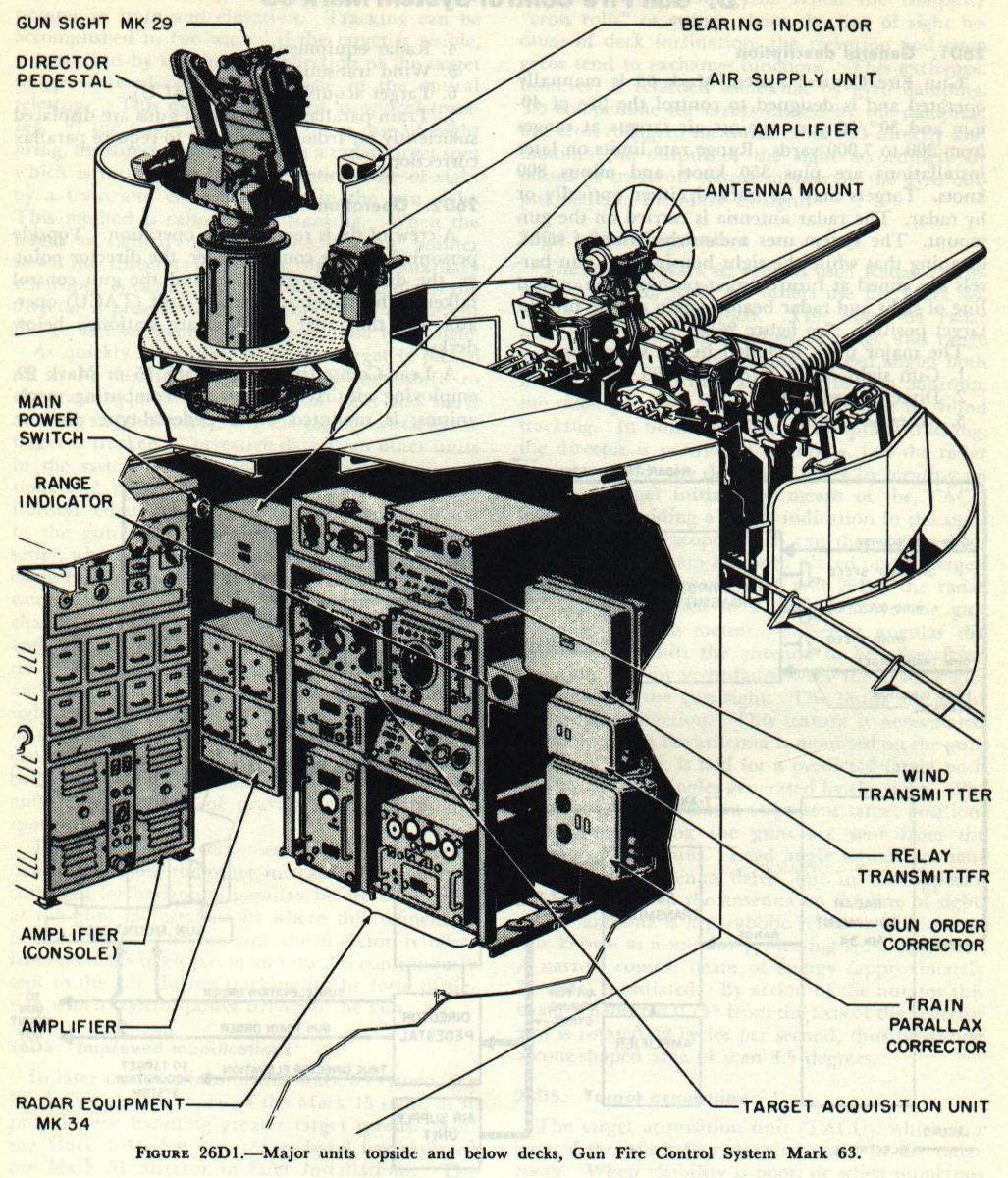

850吨级应该装得下7吨的MK34配陀螺指挥仪,若要装雷达指挥仪,恐怕火控雷达室空间难找。
连装的MK37有57吨,比DD的连装127mm MK38炮座的43吨还重,连二战DE都上不去。

M51與海軍二戰末期的標準中距離防空系統是同一技術世代的東西, 看起來緊湊是因為陸炮是水平放列,沒有艦體動搖問題要處理,天線轉動底座不需動力穩定,瞄準計算也不必考慮底盤面向的移動, 所以兩個大鐵櫃就解決了. .但標準DE上的MK52系統除了艦橋上必須放置一具帶陀螺的指揮儀以外(天線可以放在砲座或指揮儀上), 下艙的雷達與計算設備也較M51複雜, 當然也不可能像M51那樣露天放置. 與3吋砲無論單雙裝的系統配置可參考下圖:

戰後英國佬不是搞出一個17噸重的STAAG MKII TWIN 40MM BOFORS機械穩定砲控一體的連裝炮座? 確實神準, 可是從電子到機械都經常出毛病, 主要原因還是電子真空管與伺服馬達線路以及精密的機械穩定部份不耐來自火砲發射時的震動與海鹽的侵蝕.
