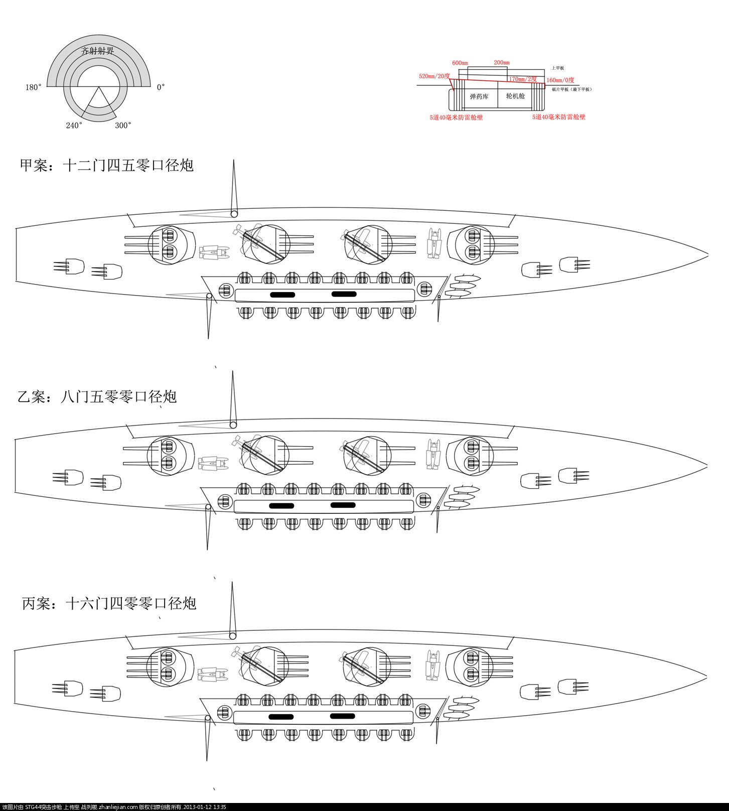

强大战舰龙罡号
1935年,中国宣布不再续签伦敦条约,提前两年通知各签约国。国内开始进行建造7万吨巨型战列舰的鼓动及准备工作,对各资深船厂和船坞开始进行大规模改造工作,为满足全天候昼夜施工和保密的需要,完成了对船台和船坞的封闭化工程。1937年,伦敦条约正式到期结束,龙罡级巨型战列舰八艘同时开工铺下龙骨,进行了广为人知的全面宣传,成为激动人心的“终于强大了”的国宝级象征。实际是个彻头彻尾拥有全套图纸精心策划的巨大骗局,欺骗了国会,欺骗了人民,欺骗了全世界,实际施工图纸跟战列舰压根没半毛钱关系(刚开始建造的时候是看不出来到底是个什么东西的)。全部八艘特级航空母舰直到1942年才全部建成完工,成为唯一的龙字头航母。
美国于一九四零年七月十九日通过了两洋舰队法案(斯塔克法案)和庞大的海军扩张计划,这中间包含着建造六艘衣阿华级战舰和五艘蒙大拿级战舰,加上之前新造的新型战列舰二艘北卡罗来纳级和四艘南达科他级战列舰。
那么,原来为对抗美国海军的文森案、斯塔克案而建造的龙罡级战列舰到底是以怎样的形态出现呢?
标准排水量63,751 吨,设计正常排水量68,014 吨 正常,满载排水量71,425 吨
采用瓦格纳高温高压锅炉,锅炉-轮机-锅炉-轮机-锅炉-轮机-锅炉-轮机间隔设计,球鼻艏方尾,四轴四舵设计。
正常航速30节/179527马力,过载航速30.86节/200000马力
主炮4座2连500毫米40倍径炮(弹头重2375公斤,初速700米每秒,每炮备弹200发,射速1.5~2发每分钟),在16—22公里决定性射击距离毁灭性炮击
另有两个备选方案:
4座3连450炮备选(弹头重1731公斤,初速700米每秒)
4座4连400炮备选(弹头重1216公斤,初速700米每秒,威力与美制MK6基本相同)
副炮:4~6座3连152毫米55倍径炮(弹头重45.4公斤,初速960米每秒,45度最大射程27000米,射速10~12发每分钟,每炮备弹300发)
N座4连卜福斯47毫米55倍径高射机关炮
等比图
龙罡级战列舰最有可能的形态
性能概要:
主炮4座3连450毫米40倍径炮(弹头重1731公斤,初速700米每秒,每炮备弹140发,射速1.5~2发每分钟),在16—22公里决定性射击距离毁灭性炮击
副炮:4座3连152毫米55倍径炮(弹头重45.4公斤,初速960米每秒,45度最大射程27000米,射速10~12发每分钟,每炮备弹300发)

STG44突击步枪 发表于 2013-1-12 00:43
不解释
我看着只有最右面的图是正确的。
力距的三要素,支点,力臂,垂直于力臂的作用力大小。
你的支点选择船的重心这没问题,但力臂应该是支点到作用力作用于船体的点之间的距离,而你在最左边和中间的图上将力臂画在了隔舱侧板上,难道你的炮座和整个船舷部分都是制动反冲结构,反冲力全部由船身隔舱承受?
如果左中图正确,右图又怎么回事?

发表于 2013-1-12 14:28 | 显示全部楼层
STG44突击步枪 发表于 2013-1-12 09:26
龙罡级战列舰最有可能的形态
采用ALL OR NOTHING,标准瓶型船身,炮塔按正常的22布置,用同样7万吨的满排设计一艘战列舰,主装甲带的厚度搞不好会比这个大中华级左舷更厚,而且适航性会比这个玩意好的多。
造成这个问题一是由于炮塔的布置方式导致船身变胖,二是拉长的舰桥造成舰桥的装甲带也得增长(你总不会认为舰桥的左舷可以不上重甲吧?)。
炮塔布置方式可以看到舰桥和BC炮塔并列部署,这个设置除了使BC炮塔无法右射外,还使船身的宽度必须能塞下拉长的舰桥的同时能够容纳炮塔全长(实际炮塔的正面宽度比长度要短,但是44这设计是要侧舷射击的,那自然需要按炮塔长度来算空间)。那么前后装甲带自然也得拉长,考虑到这个装甲是斜面的,拉长的长度会更大。
从设计上看舰桥的宽度由原来的全舰宽改成了不到半舰宽,为保证相同的容积那意味着舰桥得拉长一倍以上,舰桥两侧的装甲带也必须增加一倍,右舷节约1/2的装甲重量能不能弥补舰桥增加一倍的装甲重量恐怕还存疑问呢。
但是上述问题严格地说并不是左舷重点防护的设计造成的,而是坑爹的不知所谓的主炮塔左右分置造成的。其实只要直接用正常的炮塔中线布置格局就可以完全避免上述问题,而且对左舷重点防护设计并没有影响。史司大人非要放弃主炮塔中线布置盒式装甲带的主流设计去弄这种不着调的奇技淫巧目的到底何在啊?
发表于 2013-1-12 14:50 | 显示全部楼层
龙罡级战列舰最有可能的形态
左舷重装右舷脱光,舰体剖面也看不出有什么保持平衡的设置,那么龙冈怎么避免严重的左侧倾?
最有可能这样开出去,一下水,侧翻沉没……
一定要想个办法平衡左右重量啊。
【该用户ID已经被回收】
发表于 2013-1-12 15:07 | 显示全部楼层
最有可能这 ...
考虑到舰桥被放在了右边,且舰桥被拉长了一倍,这拉长的舰桥需要增加的装甲厚度,恐怕就能抵消左舷增加的那些装甲的重量了。
换句话说这个设计额外浪费掉的装甲重量已经可以抵消右舷节省的装甲重量了。也就是说这个设计节省不了装甲重量还在右舷给自己留了个死穴。
 楼主| 发表于 2013-1-12 15:10 | 显示全部楼层
舰桥只有装甲指挥塔需要配置装甲,其他位置裸奔就行了
