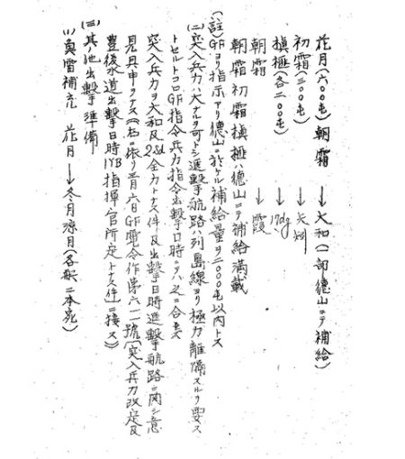

其实这种说法并不完全是电影里面说到的。最早军令部就是计划给单程燃料。 如图所示,最早的命令就是德山油库补给2000吨以内。出典:第二水雷战队战时日志战斗详报 昭和20年2月-4月。后来为啥变成1万多吨,有一些说法。第一个是我们常见的德山那边卖了个人情。第二个说法当时出击的舰长都抗议,然后吴镇那边也比较同情,所以把不出动的舰艇的燃料转移到了第一游击部队上面一部分。从白狗桑的图里面你也能看到,确实是当时17驱逐队的一些船在某些地方满载了燃料,然后过来补给过。
