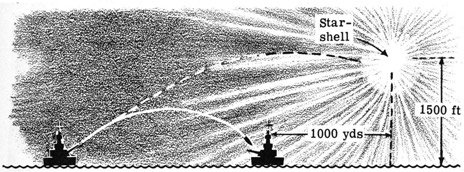

顺带请教两个问题:
1) 战后夜间测距已用火控雷达取代光学,且一号主炮塔测距仪经不起长期海水溅湿,精度维持困难,拆掉也可减少操作及维修人员。再说主副炮火控雷达共有7具,全挂了也别打了。
2) 探照灯用法简单,不需火控标定,开灯就可快速扫描照明360度6-7千米以内的所有海域,缺点是距离较近且开灯立即曝露自身。照明弹则没那么直接,首先要靠目视大致标定目标方位距离(太低的能见度就没辙了,只有前出用探照灯),然后按正常火控程序把照明弹打到目标后方的空中爆炸,放出悬挂在降落伞下的照明剂开始燃烧,以映出目标的轮廓。除了要求燃烧时间完毕刚好落海之外,还要考虑风力风向使预定飘落范围不致远离目标。5英寸级照明弹一般表定照明时间约60-90秒,更大口径的照明弹虽然可以维持更长的时间或更大的照度,但炮口焰也会曝露自身,8英寸及以上口径火炮在夜间使用消焰发射药,距离近了还是会被发现,距离远了一开始就很难标定目标。此外照明弹的照明范围有限,照度随距离增大而衰减,即使照明连续不断,对超过1.2万米以上的夜间校射还是有相当难度。
下图是美军的照明弹作业示意:

发表于 2014-7-15 15:51 | 显示全部楼层
seven_nana 发表于 2014-7-14 19:08
感谢先生指教。
华盛顿号的战斗报告中称,在第二阶段时,由于不清楚主炮指向的是哪一个目标,因此在打照 ...
22楼示意图表达出照明弹要打到目标背后相当距离,这样不仅映出的目标轮廓方便测距测向,也可避免耀眼的前景遮蔽我方对目标及附近海域的观察。华盛顿号副炮打出的不够规范的校射照明弹就有落在目标前方的,主炮校射官被强光照得眼盲,以致没能看清其中两轮弹着,还好前后轮的弹着都有命中,表示这漏看的两轮也是射正的。

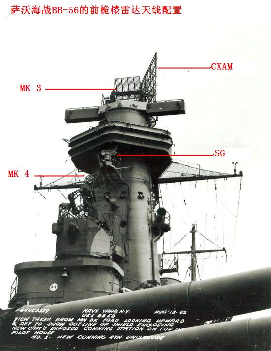

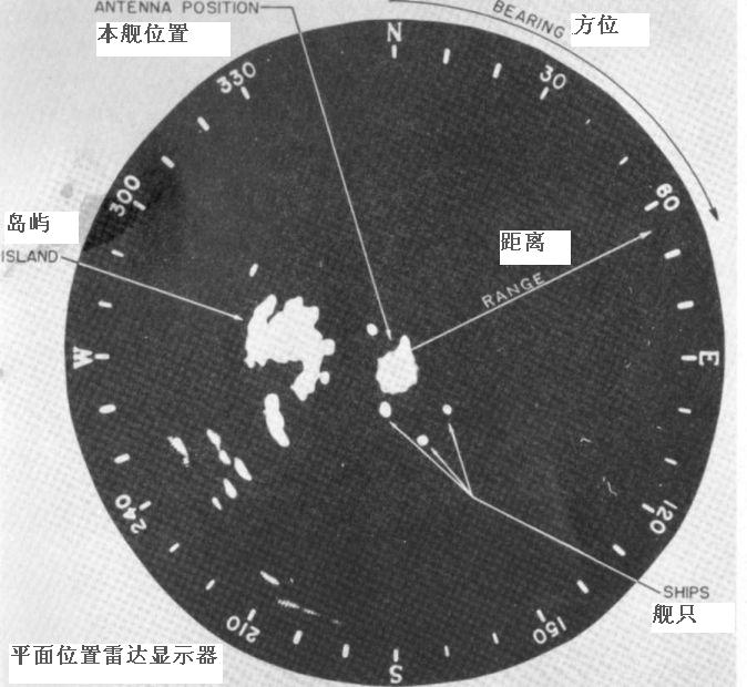

雷达:
(1)”SG radar…Radar Plot Officer…Plan Position Indicator (PPI)”——当时CIC尚未组建,一般搜索雷达和敌我识别雷达放置在作战-雷达室(Radar Plot), 主官通过头戴式耳唛将作战长(一般是副舰长)的目标指示命令下达给炮术长(一般和舰长在作战舰桥或舰桥内部的司令塔)、测绘计算室和主炮指挥仪瞄准手。目标指示(target designation)是作战系统中相当重要的环节,由于作战和火控系统分属不同部门(主要是职能、人员、设备和通讯在当时技术上尚无法整合),火控组又分舱面指挥仪和舱底计算室,转达指示发生错误屡见不鲜。注意这里的战术利器Plan Position Indicator (PPI)平面位置雷达显示器,配合SG微波海搜雷达,能以地图方式同时呈现距离和方位,这是其他单一参数显示器所做不到的,后来依战报建议在其他阵位也增加了PPI复显示器。
2)雷达也不是万能,像1A阶段一群敌舰从萨沃岛边上冒出来,雷达就不能分出陆地回波与目标,一直要等到敌舰和陆地边缘的方位角拉大后才能在雷达幕上个别辨认。还有更严重的雷达配置问题如”foremast structure blanks off this (SG) radar…”——从战报其他部分可知,华盛顿号在射击雾岛号前火控已锁定某大型目标达5分钟之久,与此同时南达号正遭受各方舰炮攻击,一直要等到雾岛号开灯后,由华舰的火控官光学目视比对雷达讯号后才确认此大型目标为敌舰而开火射击。为什么有这个延迟?这里给出了答案,并非SG微波雷达不给力,而是SG安装的位置在高大的前桅楼前方中段,造成对后方有60度的扫描死角。
这还真是个很瞎的安排,尤其华舰当时只有这一具好用的海搜雷达(前桅楼顶全向的CXAM空搜雷达虽然也可扫描后方,但排除地表杂波的能力不强,在岛屿间进行海搜效果不可靠)。基于这次教训,后来按战报建议将此处的SG改置于前桅杆顶端,并在后方主桅杆顶端也增加了一具SG,都可全向扫描,并且加装水面舰敌我识别雷达(IFF)——即建议事项中的“radar means of recognition”。
