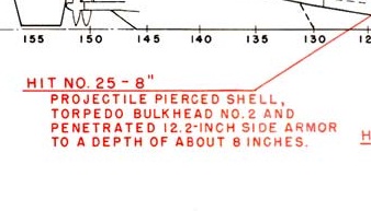

发表于 2011-4-26 18:36 | 显示全部楼层
不知道克虏伯还在不在……
刚找着一点证据,看来200毫米装甲在日本8寸炮面前也未必保险
第三次所罗门海战,南达科他中弹中的HitNo25
该弹击穿船壳外板和2号防雷隔壁后,钻入12.2寸的主装甲带深达8英寸
 楼主| 发表于 2011-4-26 20:22 | 显示全部楼层
回复 owaii 的帖子
我在呀
200毫米倾斜装甲带,是覆盖在穹甲前面的,单纯击穿主装甲带仅能放一些水,而且在隔舱设计下,进水数量也是有限的。
当然了该级舰装甲带水下延伸深度仍然不足,日本水下弹有可能击中装甲带下方的船板而进入舰体。
你的图我没看懂,能否给点更详细的说明?

发表于 2011-4-28 16:36 | 显示全部楼层
回复 克虏伯火炮 的帖子
这是以前飘扬兄帖的图,我转来而已
重点是图下的注解
