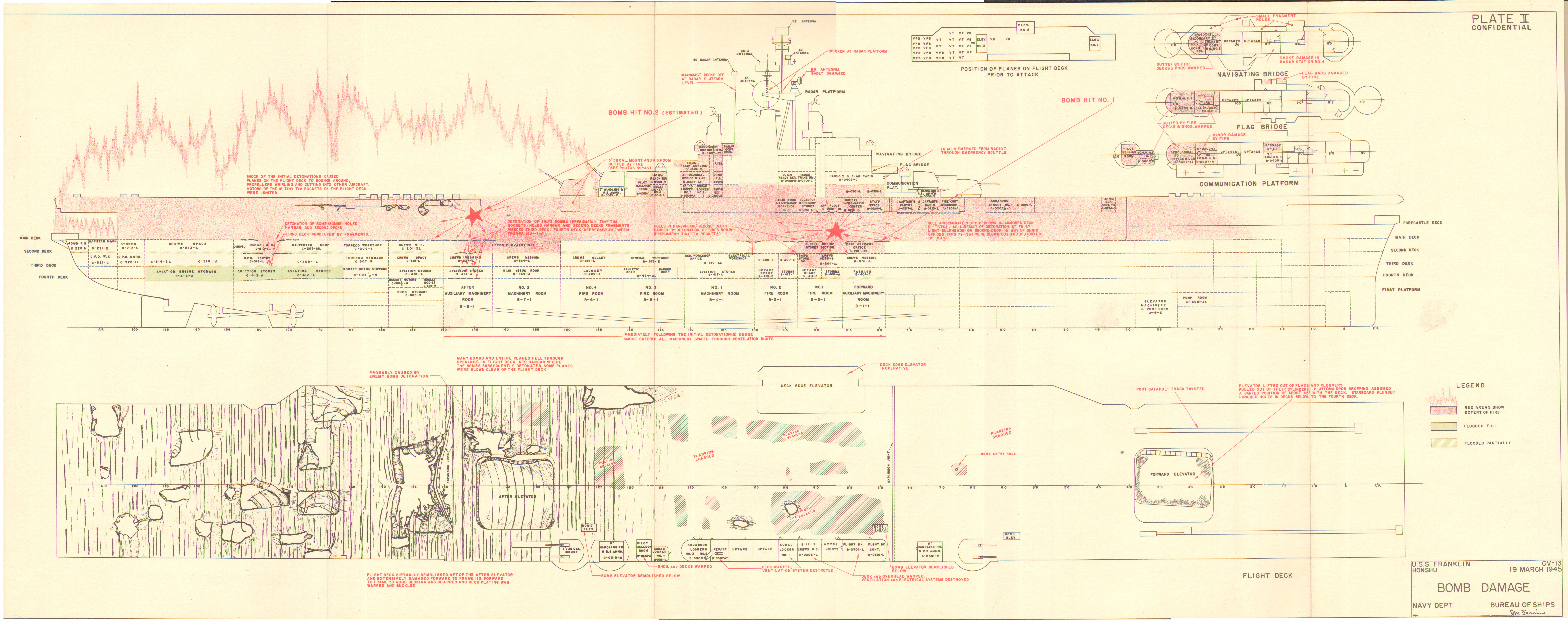

 楼主| 发表于 2016-1-22 16:40 | 显示全部楼层
akagizuo 发表于 2016-1-22 16:35
蝗国还不如对舰混杂用乙信管和丙型管的99通常弹,好歹能让60kg的装药在机库正常炸炸……陆用炸弹实在太lo ...
这个就是2发99式25番通常爆弹(米畜报告里称作Type 99, No. 25 SAP bomb)炸的,就是投弹角度小了点,如果是大角度俯冲丢下来,就能知道这种炸弹能不能穿透埃塞克斯的2.5寸机库甲板了。
