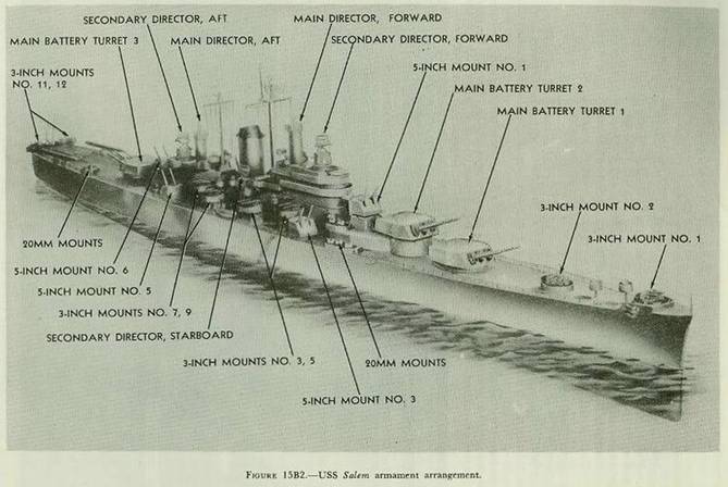

发表于 2021-1-27 12:58 | 显示全部楼层
冒昧挑个小bug,海军/航海习惯是单数在右、双数在左。
比如救生艇的编号,置于右舷为单数,置于左舷为双数,由船首到船尾顺序编号,若不只一层,则其顺序为自高层甲板至低层甲板。
还有卡拉汉在瓜岛海战中发出的奇怪命令:"Odd ships fire to starboard, even ships to port." 也是如此。
 楼主| 发表于 2021-1-27 19:12 | 显示全部楼层
比如救生艇的编号,置于右舷为单数,置于左舷为双 ...
谢谢,确实是我犯老人病,心里想左,嘴上说右。我去改正。附图采自美军教范,可资证明单数在右,双数在左:
