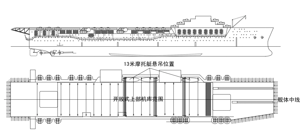

最大化の机库 & 人肉罐头
在条约框框制约下的凤云级防护航空母舰,设计时武备部便强调有限吨位下攻击最大化以及账面数据的漂亮性。四部一次提升两架飞机的大型升降机,三层的航空作业面,泊机的飞行甲板,吊挂的备用机,最大化的飞行甲板,高达72门四点七厘米五零口径卜福斯机关炮无一不是这一野蛮方针的真实写照。
强调最大化的载机量,最快的航空整备速度,最快的发机速度的同时,完全不去考虑数量急剧膨胀的舰员急剧恶化的居住空间。
武备部的蛮干,让作为实际实施执行部门的海军造舰局实在看不下去了。但是武备部作为强调中央集权和长幼尊卑中国的强势上级部门,并不是造舰局斗得过的,只能采用曲折路线。
于是,集装箱般的住舱罐头被造舰局开发出来,罐头仅有1个水密门供进出,1个冷暖气接口,1个电气接口。两侧焊有轮子以便在必要时快速移动。几层罐头逐个叠在一起,较高的罐头像吊备用机那样装卸,每个罐头都被钢丝紧紧地固定在机库地板上的飞机系留孔以及天花板横梁上。
住舱罐头内两侧是床位,中间是狭窄的过道,设有两盏尚属新鲜事物的日光灯和,最下层的床位是储物柜,最低位置的水兵就睡在储物柜上,之上是密密麻麻间距仅50厘米的床铺,此外还有一个冷暖气阀门以及一个只有在最紧急情况下才能使用的马桶(注意:就是马桶,非抽水)。
住舱罐头安置在被称作应急机库的地方,凤云级上只有军官和军士才拥有带舷窗的固定舱室,几乎所有的兵都闷在罐头里。
造舰局的理想是,以模块化设计调和机库空间和生活空间的巨大矛盾。这样就会获得两个总面积前所未有的巨大机库,尽管平时很大一部分被住舱模块塞住。武备部默认了造舰局的逾越……
普通情况下在宽大的机库里面塞上住舱模块,而在某些强调最大载机量的场合——如领导视察,则可以把这些住舱丢进海里,空出多余面积铺满百十来架飞机。而船员只能见缝插针地拿着吊床、睡袋、帐篷想办法去找个旮旯睡觉了。当然,你也可以理解成战时其他航母挂了的情况最大限度收容其战机。
此外,造舰局还期望发挥以下的效果,炸弹在应急机库爆炸时通过罐头形变吸收部分冲击波能量,以及下部应急机库进水时被钢丝紧密固定在地板上拥有正浮力的住舱罐头能提供部分浮力
值得一提的是,与罐头们形成鲜明对比的设在首楼的军官舱,有一个面积几乎占据了一层甲板装修奢华的军官餐厅,从一个侧面反映出1930年代孙纲皇朝把持了各级军队系统的军二代”“官二代彻底腐化堕落的生活。

发表于 2011-6-8 10:51 | 显示全部楼层
44突击步枪 发表于 2011-6-8 00:01
1w7的CV装130 架 。 我没看错吧?、
看这个构型,  我最关心的是你航妈中弹后的二次效应着火了, 你的火飞机和火弹怎么快速推到海里。!!!???
不要告我说, 弹T都中在左舷。
发表于 2011-6-8 10:55 | 显示全部楼层
44突击步枪 发表于 2011-6-4 01:11
大甲板对保持起降能力有一定作用,但不要太过高看,这和炸弹的落点有关,而你却永远不能预测出炸弹会以怎 ...
重画一张,标注你的机库,人员休息区。 弹药区。 油料区
做为冥族脂油国的反动教案。
 楼主| 发表于 2011-6-8 21:45 | 显示全部楼层
不要告我说, 弹T都中在左舷。
我不知道你是怎么看图的,右舷没有卷闸门么?
至于推正在燃烧的飞机、弹药下海,也许只有你才有这能力和勇气
 楼主| 发表于 2011-6-8 21:55 | 显示全部楼层
百十来架的载机量,是在极限压缩舰员生存空间下获得的
平时是达不到的,反而会把机库的部分载机空间用于改善成员的居住环境
这本来就是个此消彼长的模块化设计
