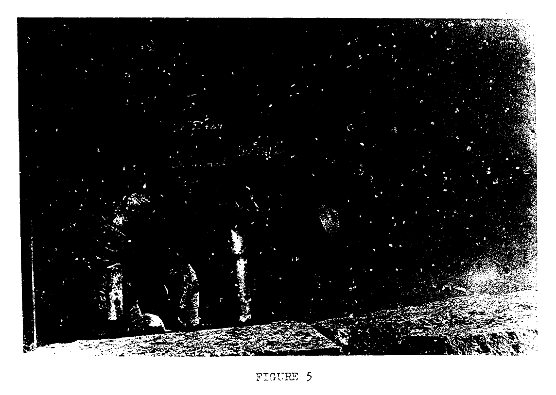

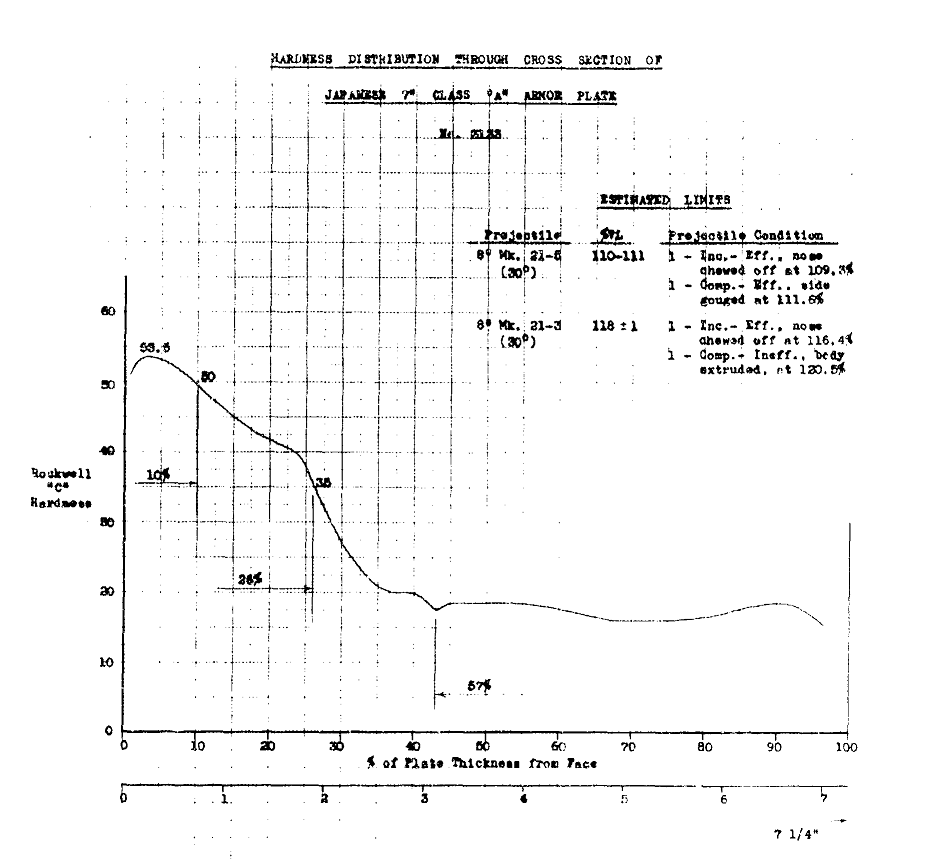

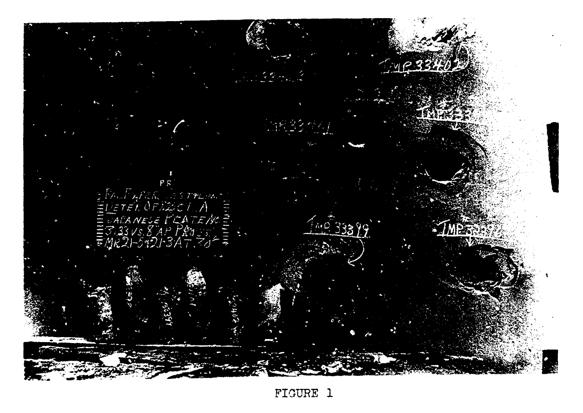

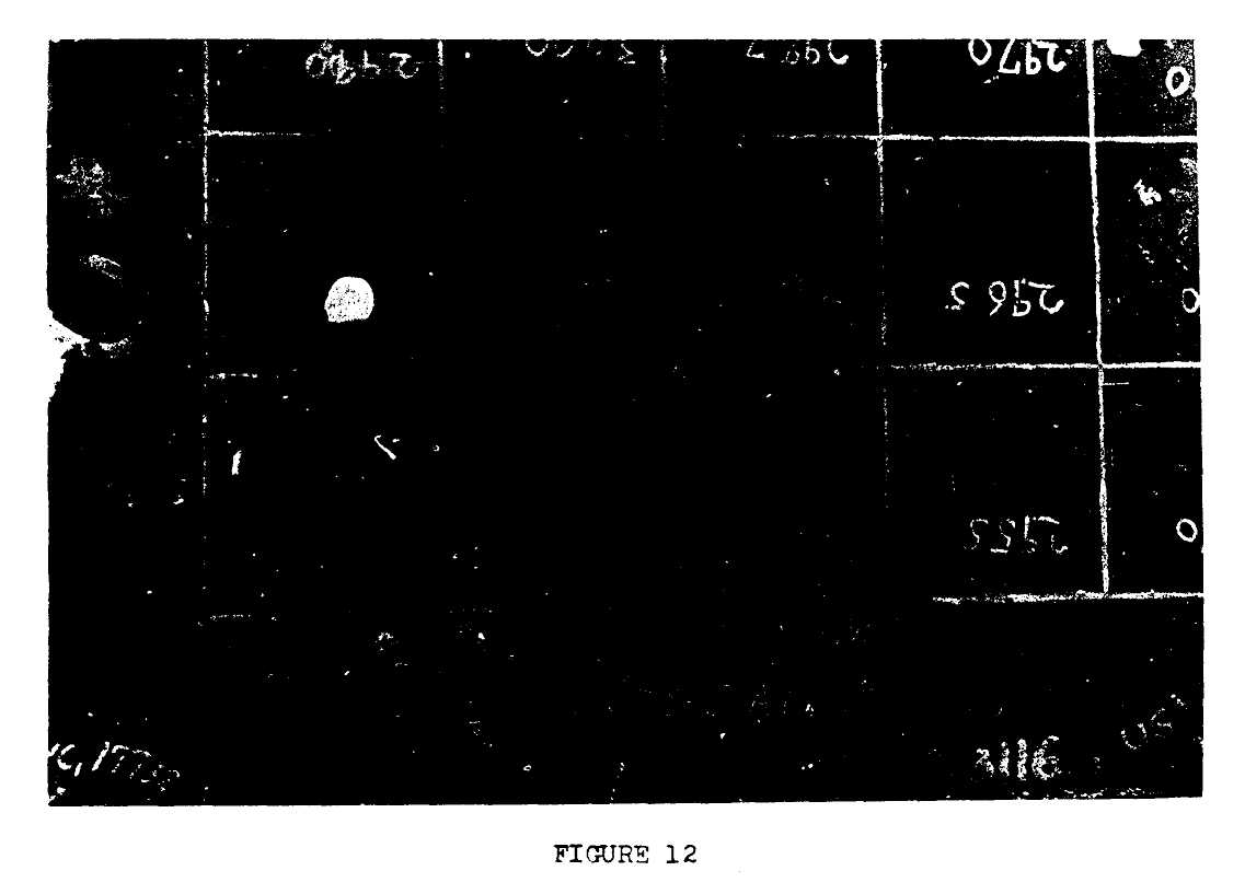

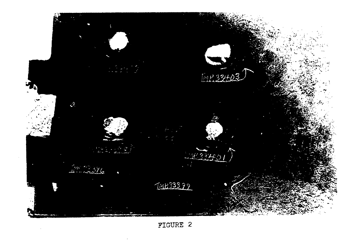

A)编号为3133,厚度为7.25英寸的表面硬化装甲
炮弹型号 | 测试编号 | 入射角度 | 装甲厚度 | 入射速度 | 穿透情况 | 经验式比值 | 注释 | 8英寸Mark 23 Mod 5型穿甲弹 | 33396 | 29度40分 | 7.22英寸 | 1627英尺/秒 | 部分穿透 | 104.6% | 炮弹能够有效爆炸,弹尖折断,弹底与装甲发生过碰撞 | 8英寸Mark 23 Mod 5型穿甲弹 | 33398 | 29度30分 | 7.21英寸 | 1787英尺/秒 | 完整穿透 | 115.4% | 炮弹能够有效爆炸,侧面有轻微凿痕 | 8英寸Mark 23 Mod 5型穿甲弹 | 33399 | 30度00分 | 7.22英寸 | 1706英尺/秒 | 部分穿透 | 109.3% | 炮弹能够有效爆炸,弹尖折断,弹底受损 | 8英寸Mark 23 Mod 5型穿甲弹 | 33401 | 30度20分 | 7.21英寸 | 1748英尺/秒 | 完整穿透 | 111.6% | 炮弹能够有效爆炸,弹尖破裂,侧面有凿痕 | 8英寸Mark 23 Mod 3型穿甲弹 | 33402 | 29度40分 | 7.21英寸 | 1808英尺/秒 | 部分穿透 | 116.4% | 炮弹能够有效爆炸,弹尖破裂,弹底与装甲发生过碰撞,弹体发生翻转 | 8英寸Mark 23 Mod 3型穿甲弹 | 33403 | 29度30分 | 7.21英寸 | 1867英尺/秒 | 完整穿透 | 120.5% | 炮弹无法有效爆炸,弹尖折断,弹体严重受损 |
弹道极限数据基于以上测试结果估算而来
8英寸Mark 23 Mod 3型穿甲弹,30度入射角 | 经验式比值 | 日本装甲,编号3133 | 118%±1% | 美国装甲,平均水准 | 112.8% | 美国装甲,编号1G469A1 | 116%-117% | 美国装甲,编号RR324 | 117%±1% |
8英寸Mark 23 Mod 5型穿甲弹,30度入射角 | 经验式比值 | 日本装甲,编号3133 | 110%-111% | 美国装甲,平均水准 | 109.7% | 美国装甲,编号1G469A1(最佳样本) | 112%±1% | 德国装甲,编号33032 | 113%±1%
通过以上测试可以发现,当使用8英寸Mark 23 Mod 3型穿甲弹进行测试时,编号为3133的日本装甲略优于最好的美国装甲,但使用8英寸Mark 23 Mod 5型穿甲弹进行测试时,则略逊于最好的美国装甲。我们认为这块装甲板的性能与美国装甲中的最佳水准样本相当。在12块测试样本中,只有这块装甲的弹道极限是优于美国装甲的平均水准的。
注释:关于这块装甲板的测试,中文界曾经有过许多传闻。有人说这块装甲与KC n/A有一定关系,但这份报告中并没有如此记载。甚至还有人说这块装甲上刻有KC n/A的字样,但照片上并没有KC n/A的字样,因此这种说法应是不实的。
装甲板照片:

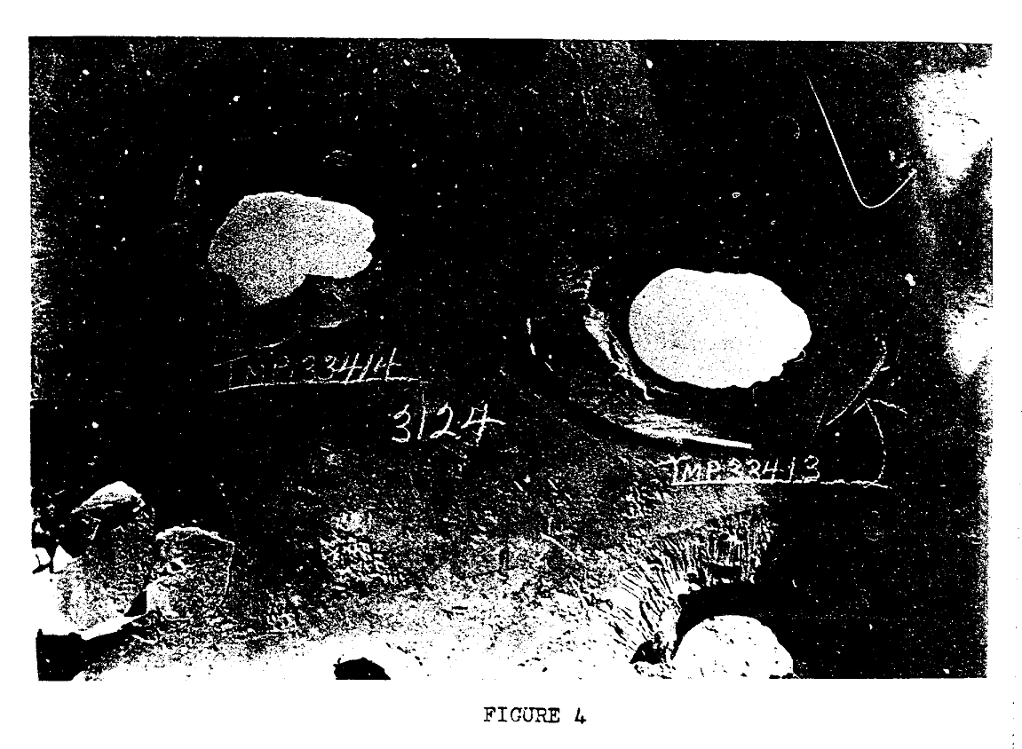

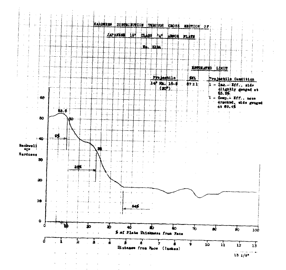

B)编号为3124,厚度为13英寸的表面硬化装甲
炮弹型号 | 测试编号 | 入射角度 | 装甲厚度 | 入射速度 | 穿透情况 | 经验式比值 | 注释 | 14英寸Mark 16 Mod 8型穿甲弹 | 33413 | 29度40分 | 13.22英寸 | 1580英尺/秒 | 完整穿透 | 89.4% | 炮弹能够有效爆炸,弹尖在回收后发生破裂,侧面有凿痕 | 14英寸Mark 16 Mod 8型穿甲弹 | 33414 | 30度20分 | 13.10英寸 | 1512英尺/秒 | 部分穿透 | 85.5% | 炮弹能够有效爆炸,侧面有轻微凿痕 |
弹道极限数据基于以上测试结果估算而来
14英寸Mark 16 Mod 8型穿甲弹,30度入射角 | 经验式比值 | 日本装甲,编号3124 | 87%±1% | 美国装甲,平均水准 | 89.7% |
编号为3124的日本装甲,在上述条件下取得的弹道极限与经验式计算值的比值,约比美国装甲的平均水准低3%。
装甲板照片:

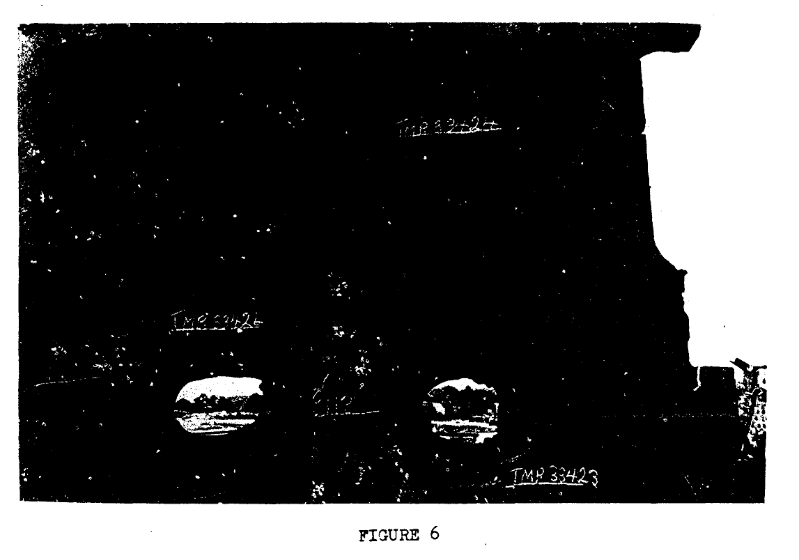

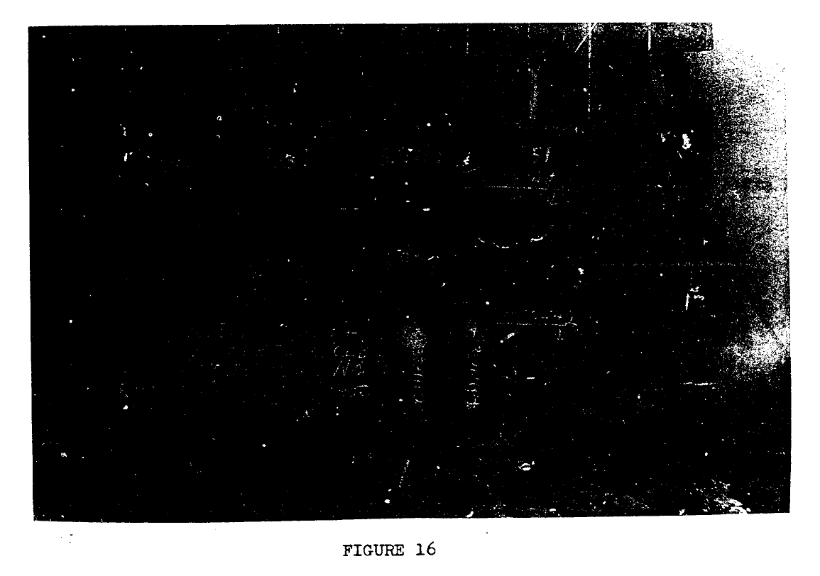

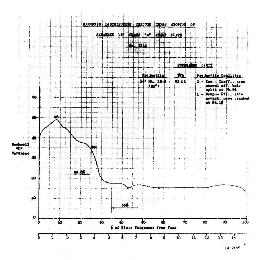

C)编号为3113,厚度为15英寸的表面硬化装甲
炮弹型号 | 测试编号 | 入射角度 | 装甲厚度 | 入射速度 | 穿透情况 | 经验式比值 | 注释 | 14英寸Mark 16 Mod 8型穿甲弹 | 33423 | 30度00分 | 14.94英寸 | 1739英尺/秒 | 完整穿透 | 88.7% | 炮弹能够有效爆炸,弹尖破裂 | 14英寸Mark 16 Mod 8型穿甲弹 | 33424 | 29度30分 | 14.95英寸 | 1555英尺/秒 | 部分穿透 | 79.8% | 炮弹无法有效爆炸,弹尖折断,弹体裂为两瓣 | 14英寸Mark 16 Mod 8型穿甲弹 | 33426 | 30度20分 | 14.95英寸 | 1657英尺/秒 | 完整穿透 | 84.1% | 炮弹能够有效爆炸,弹尖破裂,侧面有凿痕 |
弹道极限数据基于以上测试结果估算而来
14英寸Mark 16 Mod 8型穿甲弹,30度入射角 | 经验式比值 | 日本装甲,编号3113 | 82%±1% | 美国装甲,平均水准 | 89.6% | 德国装甲,编号34563 | 97%-98% |
编号为3113的日本装甲,在上述条件下取得的弹道极限与经验式计算值的比值,约比美国装甲的平均水准低7.5%。
装甲板照片:

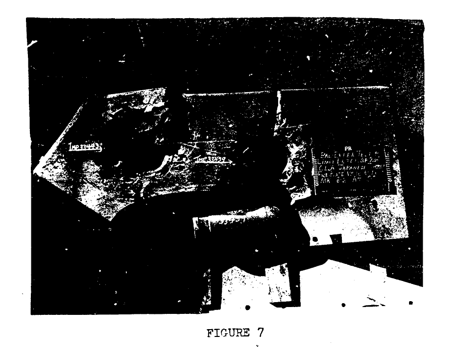

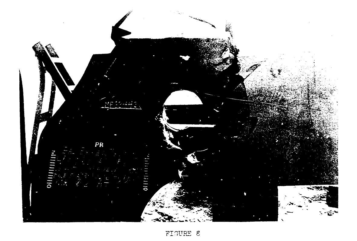

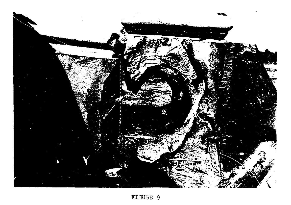

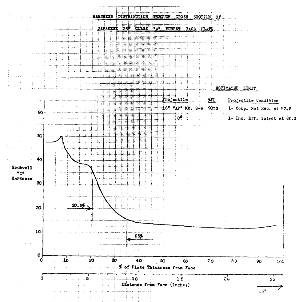

D)炮塔正面,厚度为26英寸的表面硬化装甲
炮弹型号 | 测试编号 | 入射角度 | 装甲厚度 | 入射速度 | 穿透情况 | 经验式比值 | 注释 | 16英寸Mark 8 Mod 6型穿甲弹 | 33443 | 0度20分 | 25.99英寸 | 1992英尺/秒 | 完整穿透 | 97.5% | 炮弹未能找回,装甲裂为两瓣 | 16英寸Mark 8 Mod 6型穿甲弹 | 33459 | 0度30分 | 25.98英寸 | 1707英尺/秒 | 嵌入装甲20英寸 | 83.6% | 炮弹能够有效爆炸,弹体完整但略微弯曲,装甲裂为两瓣 |
弹道极限数据基于以上测试结果估算而来
16英寸Mark 8 Mod 6型穿甲弹,0度入射角 | 经验式比值 | 日本装甲,编号3133 | 90%±3% |
鉴于美国从未制造过同级别厚度的装甲,因此无法就弹道极限进行直接比较。但根据以往针对美国表面硬化装甲与均质装甲所做的,在小角度入射情况下的弹道极限测试,如果依照上述条件测试美国装甲,则其弹道极限与经验式计算值的比值将会达到100%。
由于在实际安装时,炮塔正面装甲的倾角约为45度,因此计算数据表明,美国16英寸穿甲弹将无法在任何距离上击穿此等防护。不过由于在测试中,完整穿透和部分穿透的两发炮弹均使装甲板发生断裂,因此在实战中,这种损伤会导致炮塔功能部分失效,甚至有可能会完全失效。
注释:关于这块装甲板的测试,中文界也曾有过许多传闻。有人说这次测试是用16英寸Mark 7型火炮打的,有人说是用16英寸Mark 6型火炮打的,实际上这份报告中并没有记录这次测试所使用的火炮型号,且无论是16英寸Mark 6型还是16英寸Mark 7型,都能打出上述入射速度,因此具体使用的是何种火炮根本无关紧要。
装甲板照片:

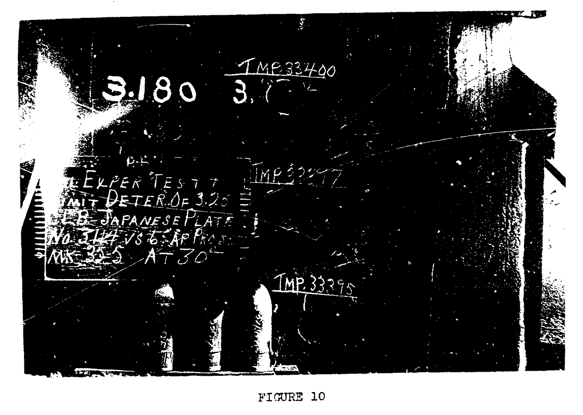

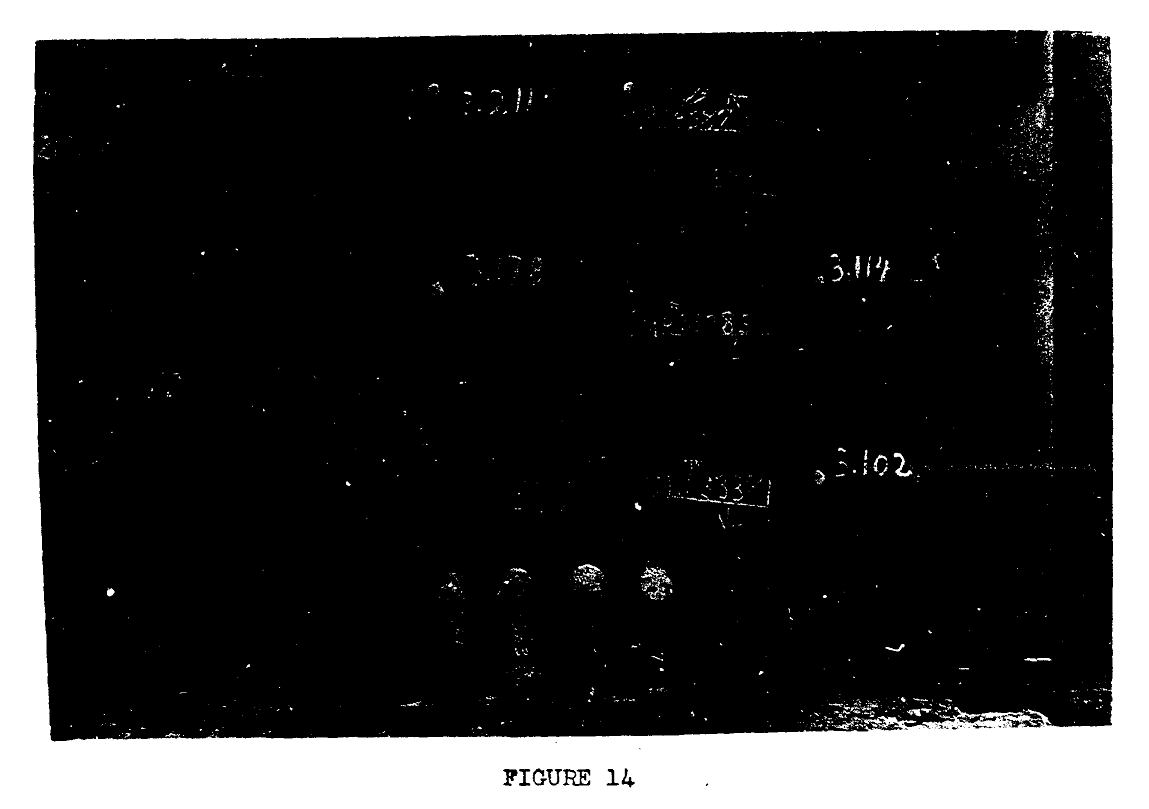

E)编号为3114,厚度为3.25英寸的均质装甲
炮弹型号 | 测试编号 | 入射角度 | 装甲厚度 | 入射速度 | 穿透情况 | 经验式比值 | 注释 | 6英寸Mark 35 Mod 5型穿甲弹 | 33395 | 29度40分 | 3.18英寸 | 1109英尺/秒 | 部分穿透 | 103.5% | 炮弹能够有效爆炸,弹体完整 | 6英寸Mark 35 Mod 5型穿甲弹 | 33397 | 29度40分 | 3.17英寸 | 1163英尺/秒 | 完整穿透 | 108.7% | 炮弹能够有效爆炸,弹体完整 | 6英寸Mark 35 Mod 5型穿甲弹 | 33340 | 29度40分 | 3.16英寸 | 1138英尺/秒 | 完整穿透 | 106.6% | 炮弹能够有效爆炸,弹体完整 |
弹道极限数据基于以上测试结果估算而来
6英寸Mark 35 Mod 5型穿甲弹,30度入射角 | 经验式比值 | 日本装甲,编号3114 | 104%-105% | 美国装甲,平均水准 | 111.8% |
编号为3114的日本装甲,在上述条件下取得的弹道极限与经验式计算值的比值,约比美国装甲的平均水准低7%。
装甲板照片:

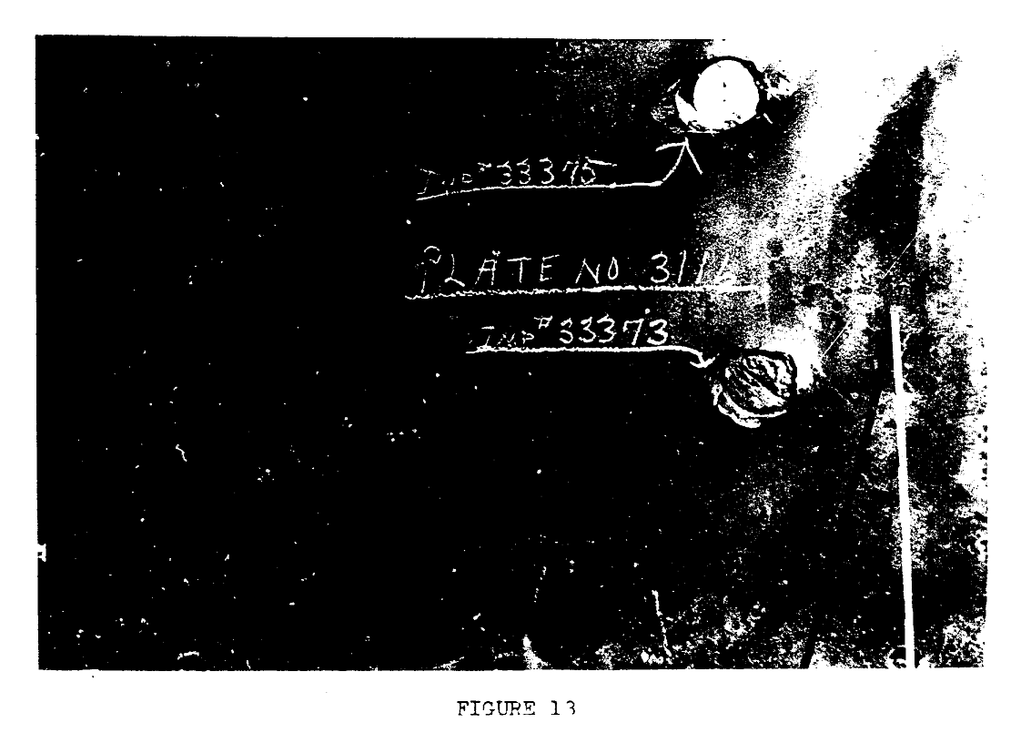

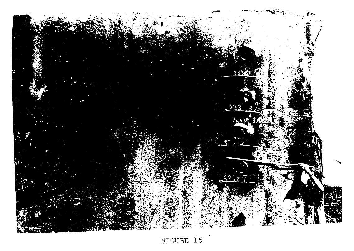

F)编号为3116,厚度为3英寸的均质装甲
炮弹型号 | 测试编号 | 入射角度 | 装甲厚度 | 入射速度 | 穿透情况 | 经验式比值 | 注释 | 6英寸Mark 35 Mod 5型穿甲弹 | 33373 | 29度00分 | 2.96英寸 | 1112英尺/秒 | 完整穿透 | 109.8% | 炮弹能够有效爆炸,弹体完整 | 6英寸Mark 35 Mod 5型穿甲弹 | 33375 | 29度10分 | 2.99英寸 | 1075英尺/秒 | 部分穿透 | 105.1% | 炮弹能够有效爆炸,弹体完整 |
弹道极限数据基于以上测试结果估算而来
6英寸Mark 35 Mod 5型穿甲弹,30度入射角 | 经验式比值 | 日本装甲,编号3116 | 107%±1% | 美国装甲,平均水准 | 110.6% | 美国装甲,编号051664(最佳样本) | 114%±1% | 美国装甲,编号54E424133(最差样本) | 106%-107% |
编号为3116的日本装甲,在上述条件下取得的弹道极限与经验式计算值的比值,约比美国装甲的平均水准低4%,与美国装甲中的最差样本相当。
装甲板照片:

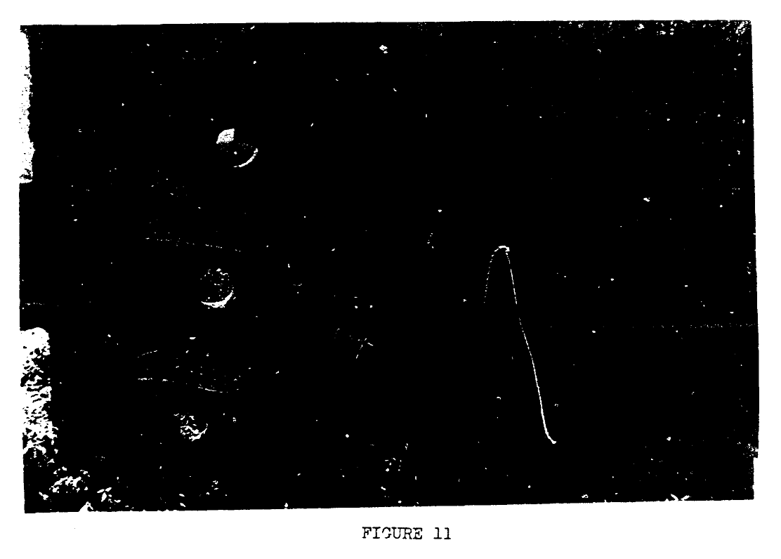

G)编号为3120,厚度为3.25英寸的均质装甲
炮弹型号 | 测试编号 | 入射角度 | 装甲厚度 | 入射速度 | 穿透情况 | 经验式比值 | 注释 | 6英寸Mark 35 Mod 5型穿甲弹 | 33381 | 29度40分 | 3.18英寸 | 1175英尺/秒 | 完整穿透 | 109.6% | 炮弹能够有效爆炸,弹体完整 | 6英寸Mark 35 Mod 5型穿甲弹 | 33383 | 30度00分 | 3.19英寸 | 1117英尺/秒 | 完整穿透 | 103.6% | 炮弹能够有效爆炸,弹体完整 | 6英寸Mark 35 Mod 5型穿甲弹 | 33385 | 30度00分 | 3.18英寸 | 1046英尺/秒 | 部分穿透 | 97.2% | 炮弹能够有效爆炸,弹体完整,被帽卡在装甲板中 | 6英寸Mark 35 Mod 5型穿甲弹 | 33387 | 30度40分 | 3.17英寸 | 1087英尺/秒 | 部分穿透 | 100.5% | 炮弹能够有效爆炸,弹体完整 |
弹道极限数据基于以上测试结果估算而来
6英寸Mark 35 Mod 5型穿甲弹,30度入射角 | 经验式比值 | 日本装甲,编号3120 | 101%-102% | 美国装甲,平均水准 | 111.8% |
编号为3120的日本装甲,在上述条件下取得的弹道极限与经验式计算值的比值,约比美国装甲的平均水准低10%。
装甲板照片:

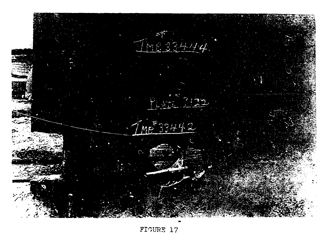

H)编号为3122,厚度为6英寸的均质装甲
炮弹型号 | 测试编号 | 入射角度 | 装甲厚度 | 入射速度 | 穿透情况 | 经验式比值 | 注释 | 8英寸Mark 23 Mod 3型穿甲弹 | 33442 | 35度00分 | 5.94英寸 | 1452英尺/秒 | 完整穿透 | 101.5% | 炮弹能够有效爆炸,弹体完整 | 8英寸Mark 23 Mod 3型穿甲弹 | 33444 | 34度40分 | 5.95英寸 | 1366英尺/秒 | 部分穿透 | 95.8% | 炮弹能够有效爆炸,弹体完整 |
弹道极限数据基于以上测试结果估算而来
8英寸Mark 23 Mod 3型穿甲弹,35度入射角 | 经验式比值 | 日本装甲,编号3122 | 98%±1% | 美国装甲,平均水准 | 107.2% |
编号为3122的日本装甲,在上述条件下取得的弹道极限与经验式计算值的比值,约比美国装甲的平均水准低9%。
装甲板照片:

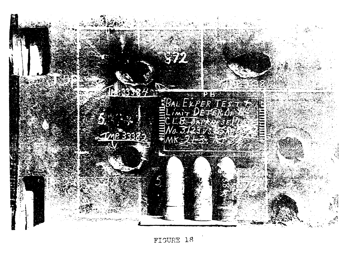

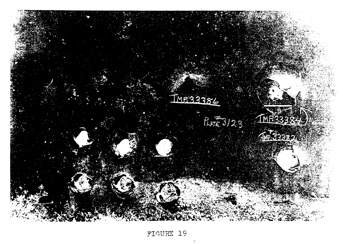

I)编号为3123,厚度为6英寸的均质装甲
炮弹型号 | 测试编号 | 入射角度 | 装甲厚度 | 入射速度 | 穿透情况 | 经验式比值 | 注释 | 8英寸Mark 23 Mod 3型穿甲弹 | 33382 | 35度30分 | 5.86英寸 | 1502英尺/秒 | 完整穿透 | 105.4% | 炮弹能够有效爆炸,弹体完整 | 8英寸Mark 23 Mod 3型穿甲弹 | 33384 | 35度30分 | 5.87英寸 | 1439英尺/秒 | 完整穿透 | 100.8% | 炮弹能够有效爆炸,弹体完整 | 8英寸Mark 23 Mod 3型穿甲弹 | 33386 | 34度40分 | 5.88英寸 | 1365英尺/秒 | 部分穿透 | 96.7% | 炮弹能够有效爆炸,弹体完整 |
弹道极限数据基于以上测试结果估算而来
8英寸Mark 23 Mod 3型穿甲弹,35度入射角 | 经验式比值 | 日本装甲,编号3123 | 98%±1% | 美国装甲,平均水准 | 107.2% |
编号为3123的日本装甲,在上述条件下取得的弹道极限与经验式计算值的比值,约比美国装甲的平均水准低9%。
装甲板照片:

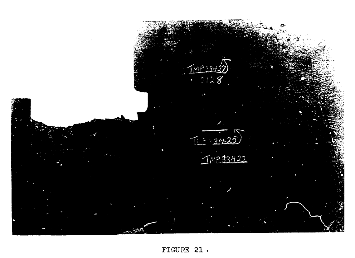

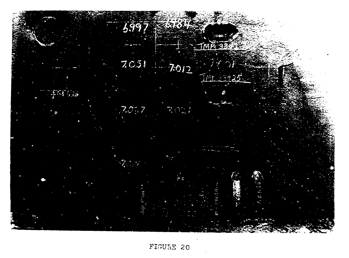

J)编号为3128,厚度为7英寸的均质装甲
炮弹型号 | 测试编号 | 入射角度 | 装甲厚度 | 入射速度 | 穿透情况 | 经验式比值 | 注释 | 8英寸Mark 23 Mod 3型穿甲弹 | 33422 | 34度50分 | 6.99英寸 | 1659英尺/秒 | 完整穿透 | 101.7% | 炮弹未能找回 | 8英寸Mark 23 Mod 3型穿甲弹 | 33425 | 34度40分 | 7.00英寸 | 1572英尺/秒 | 完整穿透 | 96.4% | 炮弹能够有效爆炸,弹体完整 | 8英寸Mark 23 Mod 3型穿甲弹 | 33427 | 34度40分 | 6.99英寸 | 1497英尺/秒 | 部分穿透 | 92.0% | 炮弹能够有效爆炸,弹底与装甲发生过碰撞 |
弹道极限数据基于以上测试结果估算而来
8英寸Mark 23 Mod 3型穿甲弹,35度入射角 | 经验式比值 | 日本装甲,编号3128 | 94%±1% | 美国装甲,平均水准 | 105.4% | 德国装甲,编号42711 | 105%±1% |
编号为3128的日本装甲,在上述条件下取得的弹道极限与经验式计算值的比值,约比美国装甲的平均水准低11%,也比编号为42711的德国装甲低11%。
装甲板照片:

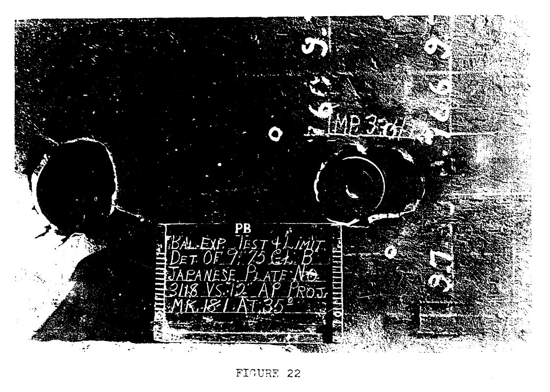

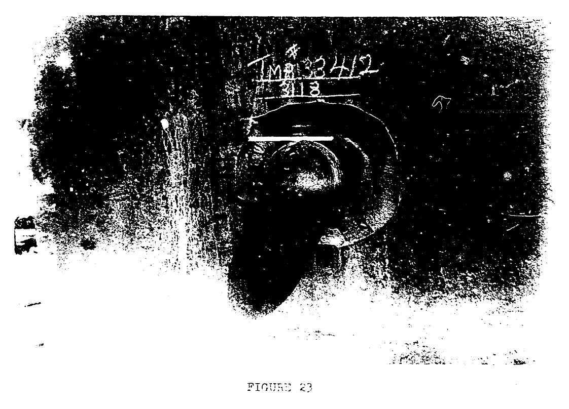

K)编号为3118,厚度为9.75英寸的均质装甲
炮弹型号 | 测试编号 | 入射角度 | 装甲厚度 | 入射速度 | 穿透情况 | 经验式比值 | 注释 | 12英寸Mark 18 Mod 1型穿甲弹 | 33412 | 34度20分 | 9.75英寸 | 1420英尺/秒 | 弹体在达成穿透后恰好停留在装甲中 | 93.6% | 炮弹能够有效爆炸,弹体完整,弹底与装甲表面齐平 |
弹道极限数据基于以上测试结果估算而来
12英寸Mark 18 Mod 1型穿甲弹,35度入射角 | 经验式比值 | 日本装甲,编号3123 | 94%-95% | 美国装甲,平均水准 | 96.3% |
编号为3118的日本装甲,在上述条件下取得的弹道极限与经验式计算值的比值,约比美国装甲的平均水准低2%。
装甲板照片:

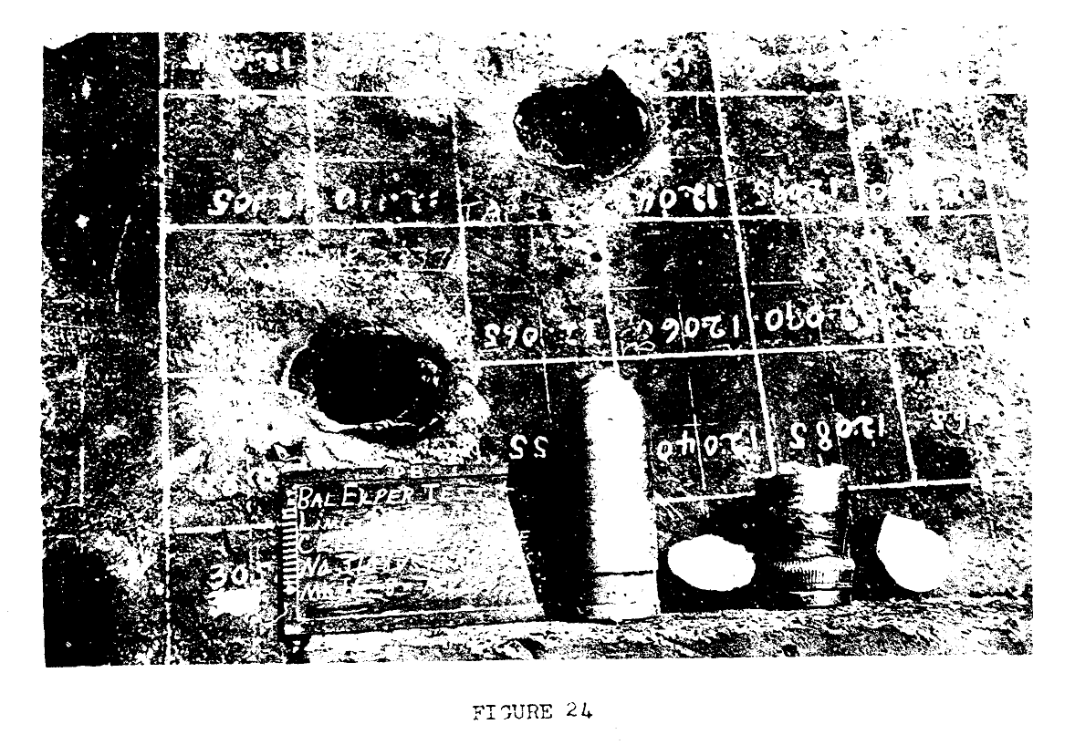

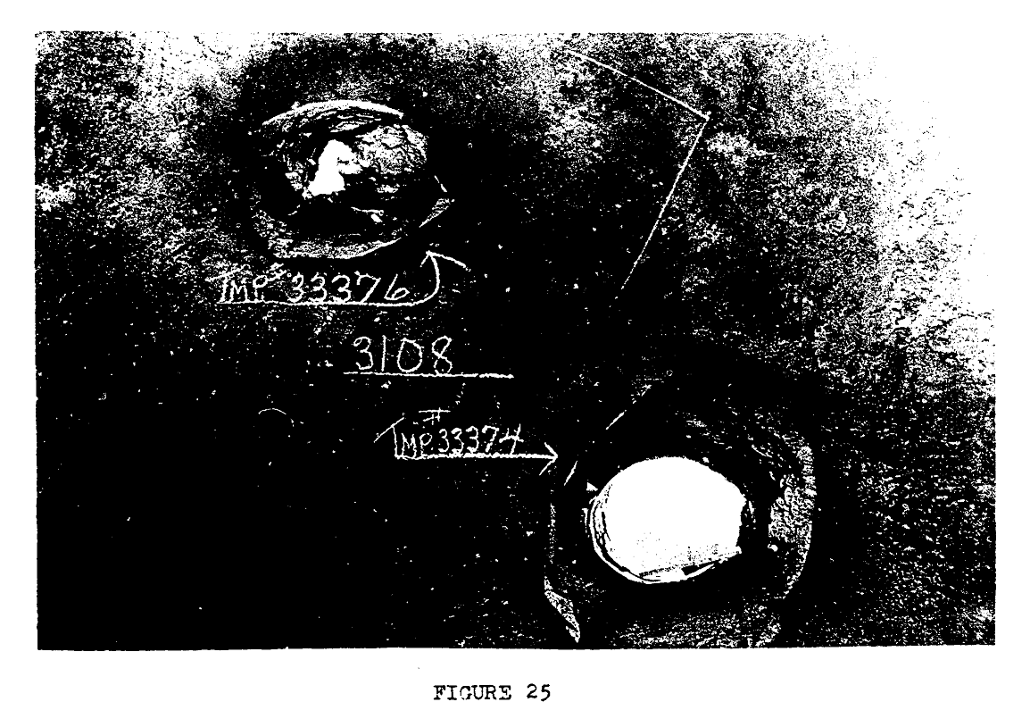

L)编号为3108,厚度为12英寸的均质装甲
炮弹型号 | 测试编号 | 入射角度 | 装甲厚度 | 入射速度 | 穿透情况 | 经验式比值 | 注释 | 14英寸Mark 16 Mod 8型穿甲弹 | 33374 | 30度00分 | 12.10英寸 | 1533英尺/秒 | 完整穿透 | 93.0% | 炮弹能够有效爆炸,弹体完整 | 14英寸Mark 16 Mod 8型穿甲弹 | 33376 | 30度00分 | 12.10英寸 | 1459英尺/秒 | 部分穿透 | 88.5% | 炮弹无法有效爆炸,碎裂成三块 |
弹道极限数据基于以上测试结果估算而来
14英寸Mark 16 Mod 8型穿甲弹,30度入射角 | 经验式比值 | 日本装甲,编号3108 | 91%±1% | 美国装甲(13.5英寸),编号TT200(最佳样本) | 96%-97% | 美国装甲(13.5英寸),编号9535(最差样本) | 93.5%-94.5% | 美国装甲(10.5英寸),编号10882(最佳样本) | 95%-96% | 美国装甲(10.5英寸),编号35E130A1(最差样本) | 95%±1% | 美国装甲(13.5英寸),平均水准 | 95.1% | 德国装甲,编号42940 | 90%±1% |
鉴于我们从未在上述条件下测试过12英寸厚度的美国均质装甲,因此我们使用了10.5英寸与13.5英寸这两种厚度的装甲的测试结果作为参考。编号为3108的日本装甲,在上述条件下取得的弹道极限与经验式计算值的比值,约比美国装甲的平均水准低4%。
装甲板照片:

表面硬化装甲的硬度分布情况如下:
这块装甲的表面硬度为51,最大硬度为53.5,硬化层深度为43%。
这块装甲的表面硬度为50.5,最大硬度为52.5,硬化层深度为36%。
这块装甲的表面硬度为40,最大硬度为48,硬化层深度为35%。
炮塔正面,厚度为26英寸的表面硬化装甲
这块装甲的表面硬度为47.5,最大硬度为50,硬化层深度为35%。
注释:以上所有硬度均为洛氏硬度C数值。
这四块表面硬化装甲的硬化层深度均非常浅,依照美国标准来看是非常低的,且其表面硬度也是比较低的。
值得注意的是,弹道测试结果最好的那块7.25寸厚的装甲,同时也是这四块装甲中表面硬度最高和硬化深度最大的。
注释:请注意,编号为3113,厚度为15英寸的表面硬化装甲,其表面硬度和最大硬度明显低于其他几块同类装甲。
