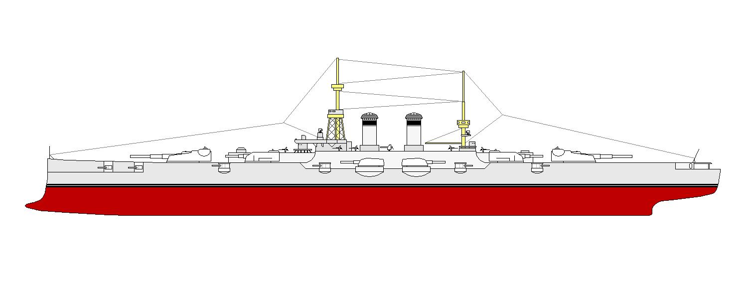

偶心目中最好的前无畏型战列舰,大豪帝国的冷夜预案。
宪宗知行二百六十四年(西元1908年)爆发的第二次豪清英战争中,豪帝国战争爆发时紧急设计的一款战舰,但是随着战局不利(英帝国舰队攻克了帝国的镇南锁匙-天南要塞——即新加坡要塞),以及停战后无畏舰的大行其道,所以冷夜预案随之流产,取而代之的是更为强大的无畏舰设计——君威级战列舰

发表于 2012-2-7 11:57 | 显示全部楼层
两座10寸(320MM)45倍径双联装炮塔,四门10寸45倍径炮廓式主炮,8门5寸(160MM)速射炮,12门3寸(96MM)10门1.5寸速射炮(48MM),吨位两万八千八百料(豪帝国战舰排水量计算单位,一料约等于0.475吨,28800料=13680吨),航速19节。水线主装9寸(288MM)

发表于 2012-2-7 14:34 | 显示全部楼层
明清时期的营造尺寸,一寸=32MM~
由此图可以看出,豪帝国在第二次豪清英战争中(也称为第二次英豪战争或第二次东亚战争)最先进的昆仑级就是冷夜预案的基础。只不过在面对英帝国的初代无畏舰,依然采用二级主炮系统的豪帝国水师损失惨重,在战争中决定紧急开工两艘能够对抗英帝国无畏舰的战列舰(当时的英帝国远东舰队内编有两艘无畏舰)。但是由于战争结束,仓促设计的冷夜预案被勒令停工,并准备开工更为先进的无畏式战舰。
