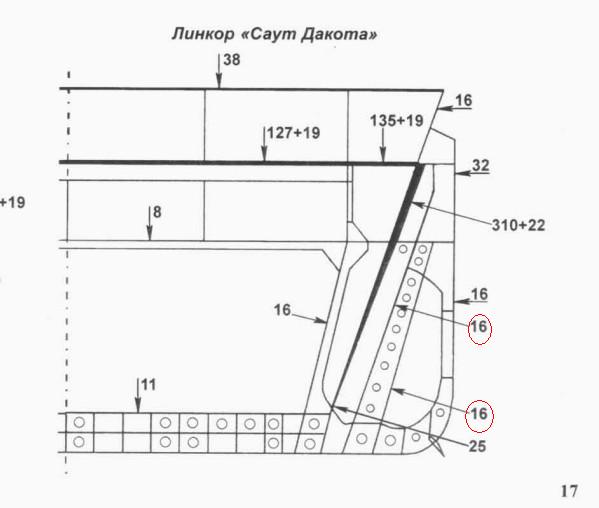

我只丢图不说话,自己想去
这一张散华君找到英文图片,证实只是一个备选案,很差劲被取消了.

                                    诚心请教,在两个16mm装甲(红圈)之间的中间有孔的大厚度钢材,是结构钢吗?
大校
论坛贵宾
发表于 2012-8-28 23:29 | 显示全部楼层
格鲁门之猫 发表于 2012-8-28 15:15
诚心请教,在两个16mm装甲(红圈)之间的中间有孔的大厚度钢材,是结 ...
那只是个燃油柜而已,不是什么大厚度钢材
