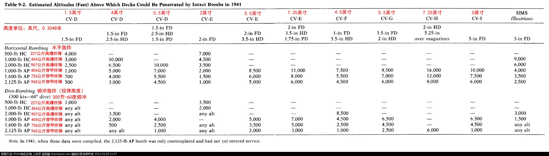

44的胸甲航母本质上就是采取all or nothing思路的装甲航母,特点是在飞行甲板层铺设装甲,而非两鹤,埃塞克斯那样,在机库甲板层铺设装甲。优点是能够有效保护机库,且由于装甲甲板长度有限,所以带来的重心上移问题不太明显。我觉得这个设计是比较靠谱的。
不过我个人观点,装甲航母,其装甲的本质在于保护机库,保护飞行甲板是其次的。毕竟如你所说,飞行甲板的冗余度还是蛮高的。
埃塞克斯级各设计预案,埃塞克斯级采用的是机库甲板装甲与主水平装甲,没有飞行甲板装甲
中途岛级各设计预案,中途岛级配备了飞行甲板装甲
中途岛级各预案对炸弹的防护能力
上表续
通过上贴中的图片可以看出,对于载机以300节速度,60度俯冲角投下的炸弹:
CV-E的2寸STS构成的飞行甲板可以抵御从2000尺高度投下的1000磅高爆炸弹,而加上3.5寸STS的机库甲板后,就已经能够抵御5000尺高度投下的1000磅穿甲炸弹了,再加上主水平装甲后,已经能够防御从3000尺高度投下的1000kg级的穿甲炸弹了。
这与44在4楼的示意图是相符的
如果将飞行甲板设计为胸甲航母的形式,应该可以将飞行甲板装甲增厚至3寸,达到防御3000尺高度投下的1000磅高爆炸弹的水平,同时可以在保持原有防护能力的前提下,适当削弱机库甲板装甲,节省重量。这样就比较理想了。至于44提到的放弃机库甲板装甲,只设置飞行甲板装甲和主水平装甲,也有一定的道路。
以上图片全部出自U.S. Aircraft Carriers - An Illustrated Design History
