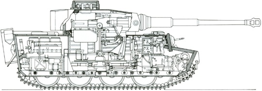

发表于 2013-3-7 22:48 | 显示全部楼层
说话的各位请看看这个照片。
