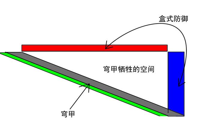

发表于 2010-12-22 21:17 | 显示全部楼层
和坦克一样,穹甲的斜面是通过牺牲防护区空间,增强实际厚度的法术
蓝色灰色,重量一致,对于0度水平来说,实际厚度一致
穹甲斜面,即通过牺牲空间,把水平遮蔽部分红色的重量转移到绿色部分来,来增强实际厚度
还有法线角的影响,法线角越大,实际厚度越大,越难击穿装甲
垂直装甲的法线角=炮弹入射角,穹甲的法线角=90度-穹甲倾角-炮弹入射角,外倾装甲的法线角=外倾角+炮弹入射角
倾角的不同,会产生很多临界点
后面就懒得打字了……
发表于 2010-12-22 21:28 | 显示全部楼层
可是你要考虑入射角度的。实战中0度入射的可能性几乎为0。这时候穹甲的角度就会变小。另外,44也说了。你的水平咋办?
