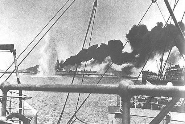

关于没有装甲是否就不会引爆穿甲弹这个问题争论已久。
我始终认为是会的,理由是比船壳“软”很多的海水都会引爆穿甲弹,证据是炮击俾斯麦号的照片,明显有从海面上腾空而起的烟柱,但是当时辩论是在SC论坛上,SC人瞪大眼珠、异口同声的咬定没有烟、只是水,炮弹没有爆炸,也就不了了之了。
但是,熟悉法国M1935舰炮的人都知道,其穿甲弹中被注入了染色剂,用于让水柱更加醒目。也就是说,这种穿甲弹遇到海水是会爆炸的。
如果还嫌不够,那么再去查阅日本91式水下穿甲弹的工作原理——延长引信延时,使其能穿过更厚的海水击中舰体下部。这也告诉了我们,海水是会启动穿甲弹引信的。要是等撞上TDS装甲引信才启动,那还延长延时干什么?
发表于 2010-12-24 15:42 | 显示全部楼层
水花而已。
Jean Bart炮击Augusta的照片和水兵回忆都在那,人家清清楚楚说是"炮弹入水"激起的高达50米的水柱。
拿法国炮弹说事更是荒诞。法国人将燃料包放在风帽而非被帽之后,前者是落水就掉,才不需要爆炸。91式的被帽塑型亦出于此,在水下穿行的炮弹没有风帽。
也不想想,巨大的水花是火控观测的重要参照物。难道出了哑弹就算作命中目标了?荒谬。
何况91式也是需要触到装甲才炸的。

发表于 2010-12-24 16:59 | 显示全部楼层
L'Soleil 发表于 2010-12-24 15:42
水花而已。
Jean Bart炮击Augusta的照片和水兵回忆都在那,人家清清楚楚说是"炮弹入水"激起的高达50米的水 ...
请兄台注意照片中最靠右的“水柱”,形状是上大下小,我窃以为炮弹落水溅起的水柱不会有这种性状,从常理看也不至如此。
当然,只有烟柱没有水柱更是不可能的,炮弹入水,怎么都会有水柱,这个和炮弹是否在入水后爆炸,随即腾起烟柱并没有直接之因果关系,故兄台之50米水柱也是不错,同样无碍观测。
谢谢。

发表于 2010-12-24 17:27 | 显示全部楼层
该图上的烟柱高度为100—200米,作为对比,俾斯麦的主桅楼顶端(不含桅杆)高约35米。

发表于 2010-12-24 17:36 | 显示全部楼层
巴掌 发表于 2010-12-24 17:27
该图上的烟柱高度为100—200米,作为对比,俾斯麦的主桅楼顶端(不含桅杆)高约35米。 ...
...光关注形状,把这个给忽视了。
虽然这个和BSM并不完全在一个距离,但相差肯定不会大,不可能有50米至一二百米之间的差距。
发表于 2010-12-24 17:41 | 显示全部楼层
鸿蒙教主 发表于 2010-12-24 16:59
请兄台注意照片中最靠右的“水柱”,形状是上大下小,我窃以为炮弹落水溅起的水柱不会有这种性状,从常理 ...
你的上百句“常理”也抵不过亲历者的证词啊。
「置酒上方,烽火未熄,望风樯战舰,在烟霭间,慨然尽醉。」
发表于 2010-12-24 17:42 | 显示全部楼层
射弹溅落点较敌舰更近。

发表于 2010-12-24 17:45 | 显示全部楼层
请兄台看我所说,我之前说了,炮弹入水之后是否爆炸,都会溅起水柱,所以我并没有否定你50m水柱出现的论点,而是即便有50米的水柱,也不能证明炮弹入水后没有爆炸。因为就算炮弹入水后爆炸腾起烟柱,水柱还是会有。
谢谢。

发表于 2010-12-24 18:38 | 显示全部楼层
回复 L'Soleil 的帖子
兄台,我并没有说不存在水柱,便如go兄所说,炮弹入水,必然会有水柱,和是否爆炸并无直接因果关系。
也就是说,这些照片,并不能证明,炮弹入水没有爆炸,因为无论爆炸与否都有水柱。如果入水而爆炸,水柱和烟柱必然是在一起的,所以我窃以为证供不够。
海涵。

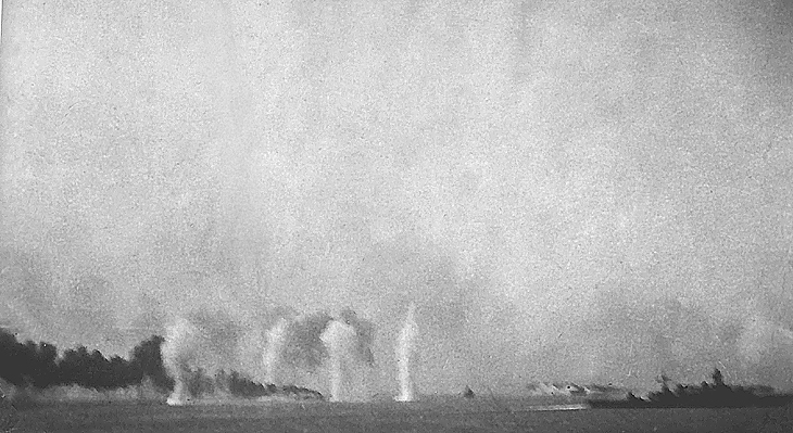

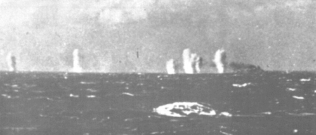

发表于 2010-12-24 20:32 | 显示全部楼层
这里每张照片上的水柱都远不止50米,而是一两百米高。这不仅是炮弹动能所能产生的,而是爆炸的结果。
另外,仅91式穿甲弹一个证据,就能完全证明海水能启动穿甲弹引信了。

发表于 2010-12-24 20:37 | 显示全部楼层
按比例感覺是100米出頭的樣子。

发表于 2010-12-24 21:16 | 显示全部楼层
另外 ...
深弹的水花形状总见过吧?是这样的么?
还爆炸,20几千克炸药炸得一百米高的水花?鱼雷那几百千克才那么高好不好?
您连鬼扯的程度都退化了。
