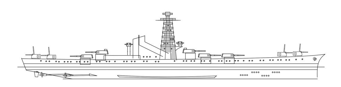

 楼主| 发表于 2013-2-16 16:05 | 显示全部楼层
掩护已之辅助部队
击攘敌之辅助部队
独立侦察搜索的主管
突击敌之战列线
远近皆强有良心号, 华夏共和国,史司神教 条约重巡洋舰 下水 1927
排水量:
        9,709 吨 空载; 10,213 吨 标准; 11,318 吨 正常; 12,203 吨 满载
        (645.78 英尺 / 623.36 英尺) x 59.06 英尺 x (26.25 / 27.55 英尺)
        (196.83 m / 190.00 m) x 18.00 m  x (8.00 / 8.40 m)
武器:
      8 - 8.00" / 203 mm 50.0 倍径 火炮 - 350.54磅 / 159.00千克 炮弹, 150 每门炮
          后装炮 安装装甲炮座的旋转炮塔, 1927 Model
          4 独立双联炮座 在艏艉中线,均匀分布
                2 抬高的炮座 - 超级火力组
      8 - 4.72" / 120 mm 45.0 倍径 火炮 - 44.09磅 / 20.00千克 炮弹, 200 每门炮
          防空炮 安装装甲炮座的旋转炮塔, 1927 Model
          4 独立双联炮座 在中线,前甲板前部
      20 - 0.59" / 15.0 mm 95.0 倍径 火炮 - 0.14磅 / 0.06千克 炮弹, 3,000 每门炮
          防空炮 甲板炮座, 1927 Model
          20 单个炮座 在舷侧均匀分布
      船侧重量 3,160 磅 / 1,433 kg
      主要鱼雷
      32 - 23.6" / 600 mm, 27.89 英尺 / 8.50 米 鱼雷 - 2.235 吨 每个, 71.518 吨 总共
        水下侧舷发射管
装甲:
        主体:        1.97" / 50 mm        498.69 英尺 / 152.00 m        13.12 英尺 / 4.00 m
        艏艉:        未装装甲
          主装甲带覆盖 123% 正常长度
   - 防鱼雷隔舱 - 加强结构舱:
                1.97" / 50 mm        498.69 英尺 / 152.00 m        22.97 英尺 / 7.00 m
        鱼雷舱壁之间宽 52.49 英尺 / 16.00 m
        主体:        1.97" / 50 mm        1.97" / 50 mm                1.97" / 50 mm
        第二组:        0.59" / 15 mm        0.59" / 15 mm                0.59" / 15 mm
        第四组:        0.20" / 5 mm              -                              -
   - 保护甲板 - 单层:
        前后甲板: 3.15" / 80 mm
   - 指挥塔前部 1.97" / 50 mm, 后部 0.00" / 0 mm
机械:
        燃油锅炉, 蒸汽轮机,
        齿轮传动, 4 轴,, 75,146 轴马力 / 56,059 Kw = 32.00 节n        航程 7,000海里 在 15.00 节
        最大排水量下的燃料库 = 1,990 吨
人员:
        548 - 713
花费:
        £3.417 百万 / $13.666 百万
在正常排水量下的权重分配:
        武器: 945 吨, 8.3%
           - 火炮: 802 吨, 7.1%
           - 武器: 143 吨, 1.3%
        装甲: 2,907 吨, 25.7%
           - 装甲带: 508 吨, 4.5%
           - 防鱼雷舱壁: 834 吨, 7.4%
           - 军备: 270 吨, 2.4%
           - 装甲甲板: 1,272 吨, 11.2%
           - 指挥塔: 21 吨, 0.2%
        机械: 2,372 吨, 21.0%
        船体,配件和设备: 3,486 吨, 30.8%
        燃料,弹药和补给: 1,609 吨, 14.2%
        其他重量: 0 吨, 0.0%
整体的生存力和适航性:
        生存性 (击沉船只所需要的非致命贯穿炮弹):
          9,940 磅 / 4,509 K千克 = 38.8 8.0 " / 203 mm 炮弹或者 0.8 鱼雷
        稳性 (如果低于1.00为不稳定): 1.01
        稳心高 2.3 英尺 / 0.7 m
        横摇周期: 16.4 秒
        坚固性        - 作为火炮平台 (平均值=50 %): 74 %
                        - 反冲效应(如果反冲效应大于1.00): 1.06
        海船质量 (平均值 = 1.00): 1.20
船型特征:
        船体有一个平甲板,
          一个直球鼻型船首 和大型方船尾
        方形系数(正常排水量/水线长。宽。吃水)): 0.410 / 0.421
        长宽比: 10.56 : 1
        '船长的自然速度: 28.71 节
        在极速下消耗于波浪形成的动力: 51 %
        调整 (最大稳定性=0,最大坚固性=100): 62
        首舷角 (船头朝前为正): 30.00 度
        船尾外伸: 6.56 英尺 / 2.00 m
        干舷 (% = 甲板长度所占水线长度的比例):
                                前段,         后端
           - 首楼:        10.00%,  27.46 英尺 / 8.37 m,  22.47 英尺 / 6.85 m
           - 前甲板:        40.00%,  22.47 英尺 / 6.85 m,  16.40 英尺 / 5.00 m
           - 后甲板:        40.00%,  16.40 英尺 / 5.00 m,  16.40 英尺 / 5.00 m
           - 船尾甲板:        10.00%,  16.40 英尺 / 5.00 m,  17.49 英尺 / 5.33 m
           - 平均干舷:                18.48 英尺 / 5.63 m
船舶空间、强度和评论:
        空间        - 船体水下部分 (弹药舱/机械舱,越低越好): 122.3%
                - 水上部分(生活空间/工作空间,越高越好): 147.4%
        水线面积: 23,663 平方英尺或 2,198 平方米
        排水量系数(排水量/装载量)): 111%
        船体结构重量/表面积: 120 l磅/平方英尺或者 586 千克/平方米
        ):船体强度(相关的)):
                - 横向: 0.97
                - 纵向: 1.59
                - 全部: 1.02
        狭小的机械,存储,舱室空间
        优秀的住宿和工作空间
        船只缓慢从容的摇动,是一个不错的火力平台
发表于 2013-2-16 16:46 | 显示全部楼层
防护巡洋舰的余孽啊~~~这东西除了当弹片的50MM装甲,就是一艘防护巡洋舰啊~~。
 楼主| 发表于 2013-2-16 19:54 | 显示全部楼层
yxwd5 发表于 2013-2-16 09:46
防护巡洋舰的余孽啊~~~这东西除了当弹片的50MM装甲,就是一艘防护巡洋舰啊~~。 ...
假如战列舰的发展没有被条约和飞机的兴起所打断
那么二战战列舰设计师就会发现,他们和19世纪末装备中小口径速射炮+低射速巨炮+钢面铁甲时代所面临的形势类似,火炮威力的提高速度超过装甲的进步速度
所以,任何中规中矩的传统平庸设计都不会有幸存的可能,必须从历史经验里找寻解决之道
                                                                                                      ——史司教主

发表于 2013-2-16 20:28 | 显示全部楼层
那么二战战列舰设计师就会发现,他们和19世纪末装备中 ...
那就是防护战列舰了~~~
 楼主| 发表于 2013-2-16 20:45 | 显示全部楼层
lse 发表于 2013-2-16 13:22
Where is 源文件?
 楼主| 发表于 2013-2-16 21:04 | 显示全部楼层
 楼主| 发表于 2013-2-16 21:05 | 显示全部楼层
yxwd5 发表于 2013-2-16 13:28
那就是防护战列舰了~~~
防护战列舰有啥新鲜的
STG44突击步枪 发表于 2013-2-16 16:05
掩护已之辅助部队
击攘敌之辅助部队
独立侦察搜索的主管
敌人的辅助部队,应该都是轻巡及以下吧?用得着203mm炮吗?
用180mm,省下重量加强速度或装甲,不是更有用吗?
至于突击敌方战列线,怎么看都是驱逐舰的活。
另外应该多加88mm防空副炮,即可防空,又可阻拦敌驱逐舰。
至于敌条约CA,应该用用孙子兵法,田忌赛马,怎么能用白夷之王对王的刻板战术?
只要能跑过敌人CA就行了。
发表于 2013-5-23 12:27 | 显示全部楼层
史司教主,你这些CA,能干过德意志不?
造价似乎能比过。
发表于 2013-5-23 17:06 | 显示全部楼层
RE: 大史司堵漏神教实战之条约重巡洋舰
防空导弹???防空火箭吧
 楼主| 发表于 2013-5-25 07:39 | 显示全部楼层
华夏共和国,史司Style,哦呵呵呵呵,开始细节设计
