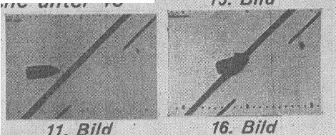

 楼主| 发表于 2013-4-28 22:59 | 显示全部楼层
在比较大角度命中均质装甲的测试早就作过。即使是在如图所示的角度,即命中法向夹角尚不足50度时(目测也就45度),没有被帽的炮弹也发生了转向而无法击穿。如下即是结果。
发表于 2013-4-28 23:09 | 显示全部楼层
你们啊!堵漏神教来一发?
发表于 2013-4-29 03:42 | 显示全部楼层
克虏伯火炮 发表于 2013-4-28 22:59
在比较大角度命中均质装甲的测试早就作过。即使是在如图所示的角度,即命中法向夹角尚不足50度时(目测也就 ...
你这个情况的TD比明显不适合大口径炮弹(15-16寸)轰击4.2寸的BSM的均质穹甲的时候
你那有没有无被帽装甲的炮弹在均质装甲上更多的穿深资料?
我觉得BSM穹甲的53度左右的法向角对于均质装甲来说不是一个很安全的角度
而23度左右的法向角的表面硬化装甲,对于残弹无疑是最好的效果区
