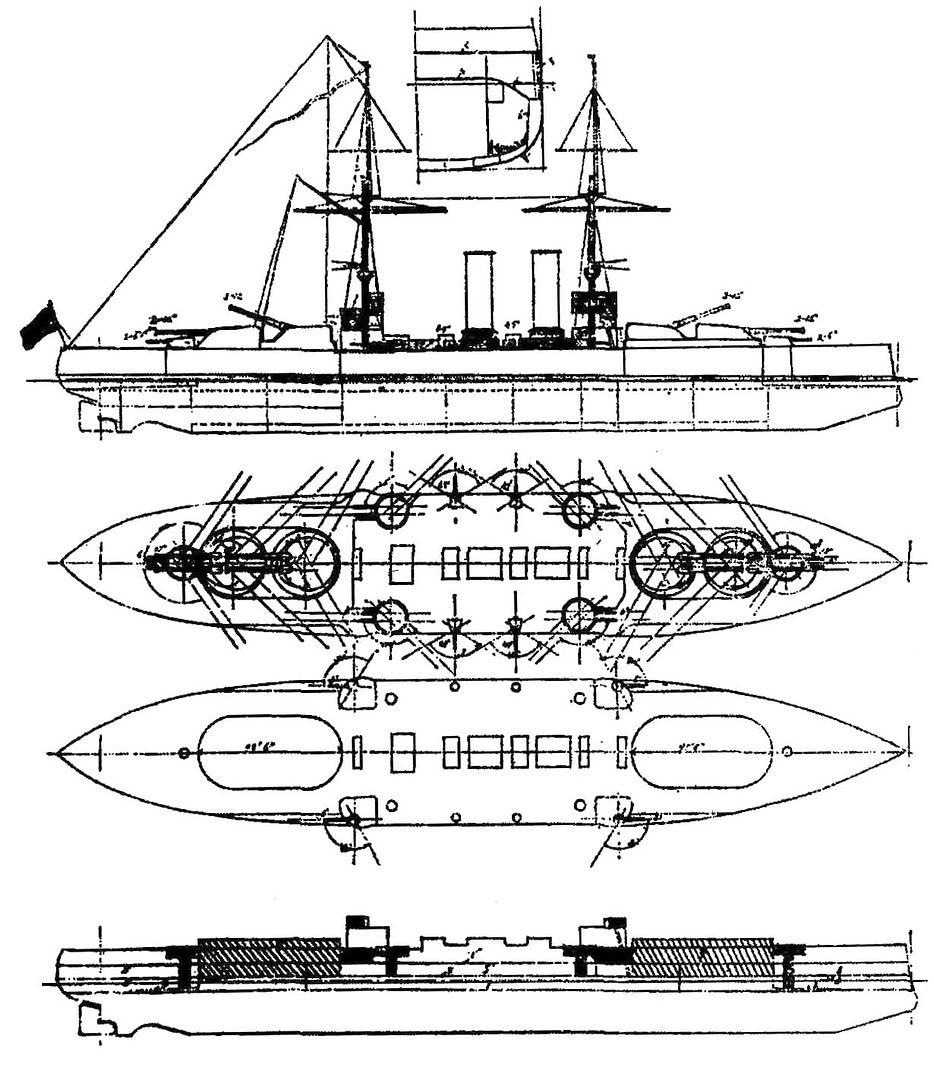

萨级摩这个方案大概多长来着?
发表于 2014-4-22 17:41 | 显示全部楼层
可以啊,作为技术试验舰布局比无谓好。如果对自己的技术有信心又想把别人带到战巡这条沟里的还可以开工同吨位装6门L5011寸炮、8寸20度倾角装甲、过载功率下航速26节的大巡。

实际上,如果没有统一火控和射击指挥仪,由于各炮水柱难以分辨和后坐力影响其他火炮瞄准等问题,无畏舰和二级副炮准无畏没有前无畏用的舒服。

以少胜多薛西斯 发表于 2014-4-20 19:40
敏捷就能跑到20了。不算困难。战列舰能跑到20的话,就不要造新的装巡了
敏捷只能跑到19节,前无畏18节足够了,节省空间吨位加到防护火力上更好
发表于 2014-4-22 22:47 | 显示全部楼层
这个方案大赞,不过为了保险起见,后部背负式炮塔间距可以再拉大一点,中部炮塔和后烟囱的间距可以缩小一点
战巡化就不要中部炮塔加多一两根烟囱,屌!

113号驱逐舰 发表于 2014-4-22 19:35
实际上,如果没有统一火控和射击指挥仪,由于各炮水柱难以分辨和后坐力影响其他火炮瞄准等问题,无畏舰和二 ...
前无畏时代是各炮塔分别测距?
上全重炮舰的话,火控方面肯定会有所准备
不知道统一火控和射击指挥仪在发展中有啥难点没?

ilovetwins14 发表于 2014-4-22 22:47
这个方案大赞,不过为了保险起见,后部背负式炮塔间距可以再拉大一点,中部炮塔和后烟囱的间距可以缩小一 ...
设定上中部炮塔和后烟囱之间布置的是轮机,不知道能压缩多少
 楼主| 发表于 2014-4-22 22:59 来自手机 | 显示全部楼层
其实还可以设置两个轮机舱,一个在中部炮塔和后烟囱之间,另一个在后部两个炮塔之间
不过这么布置估计船还得造长点233
不过这么布置估计船 ...
速度就是防御by 费希尔
好吧,敏捷只在试航的时候跑到了20。  我个人倾向于20甚至21接的6炮 无畏, 在日俄的时候可以直接当作装巡用,也能上战列线。 无畏时代早期也能跟上舰队不过时。 毕竟无敌这样才初代战巡一般也就能凑齐6炮齐射。

板砖坠落之地 发表于 2014-4-22 22:55
前无畏时代是各炮塔分别测距?
上全重炮舰的话,火控方面肯定会有所准备
不知道统一火控和射击指挥仪在发 ...
是分别测距,得有英德级别的科技工业实力和不断的测试和摸索

以少胜多薛西斯 发表于 2014-4-23 04:21
好吧,敏捷只在试航的时候跑到了20。  我个人倾向于20甚至21接的6炮 无畏, 在日俄的时候可以直接当作装 ...
对,你的思路跟我差不多,能跑21节的6炮战列舰,吨位不用太超前,毕竟1900年代早期各国都还是1.3~1.6w吨,技术上对中国上比较容易实现,战后能去战列线凑数混到一战,纸面实力更强的海军更容易让中国在一战前的国际局势浑水摸鱼。具体你可以参考下《重生之第二帝国》里面的决战装巡,概念很不错
 楼主| 发表于 2014-4-23 21:28 | 显示全部楼层
ilovetwins14 发表于 2014-4-23 21:02
对,你的思路跟我差不多,能跑21节的6炮战列舰,吨位不用太超前,毕竟1900年代早期各国都还是1.3~1.6w吨 ...
往复机,跑21节,6门12寸的话估计得16000左右了
发表于 2014-4-23 23:54 | 显示全部楼层
同期英国战列舰差不多也有这个吨位了,而且你的穿越者可以上初代蒸汽轮机,6门11寸级别的也行
