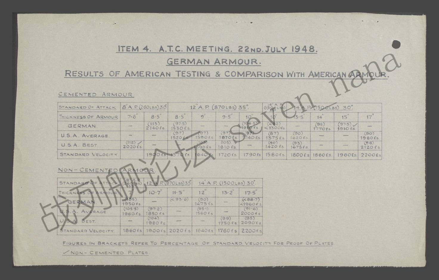

美国方面对德国装甲的测试与对比
美国方面已按照自身的装甲板测试规格的,对自德国运来的德国装甲进行了弹道测试。测试结果均已列在下表中,对应的速度指的是刚好穿透(Perforation)装甲的弹道极限。由于装甲厚度的不同,因此只有在少数几组厚度上,才能够对德国和美国装甲进行直接比较。
出于比较的考虑,最佳的方式是参考括号中的数字,这些数字是实测弹道极限与标准值(就是经验式计算值)的比值。从这些数据来看,在大厚度的表面硬化装甲方面,德国装甲要优于美国装甲,而在小厚度的表面硬化装甲方面,德国装甲至少不逊于美国装甲,至于大厚度的均质装甲,则是美国装甲优于德国装甲。
表面硬化装甲
测试规格8英寸穿甲弹,30度入射角12英寸穿甲弹,35度入射角14英寸穿甲弹,35度入射角14英寸穿甲弹,30度入射角
装甲厚度7.6英寸8.5英寸8.5英寸9英寸9.5英寸10英寸10英寸13.5英寸14英寸15英寸17英寸
德国装甲-2140英尺/秒(113%)1530英尺/秒(97.5%)--1910英尺/秒(106.5%)<1300英尺/秒(<82%)-1770英尺/秒(95%)1910英尺/秒(97.5%)-
美国装甲(平均水准)--1520英尺/秒(97%)1590英尺/秒(97%)1670英尺/秒(97%)1740英尺/秒(97%)1375英尺/秒(87%)1620英尺/秒(90%)--1980英尺/秒(90%)
美国装甲(最佳样本)2020英尺/秒(112%)--1690英尺/秒(103%)1810英尺/秒(105%)-1420英尺/秒(90%)1675英尺/秒(93%)--2120英尺/秒(96%)
标准值1900英尺/秒1570英尺/秒1640英尺/秒1720英尺/秒1790英尺/秒1580英尺/秒1800英尺/秒1860英尺/秒1960英尺/秒2200英尺/秒
均质装甲
测试规格8英寸穿甲弹,35度入射角12英寸穿甲弹,35度入射角14英寸穿甲弹,30度入射角
装甲厚度7英寸10.7英寸11.5英寸12英寸13.2英寸17.5英寸
德国装甲1950英尺/秒(105%)-(<93.9%)1475英尺/秒(90%)-<1960英尺/秒(<88.7%)
美国装甲(平均水准)1960英尺/秒(105.5%)1850英尺/秒(97.2%)-1560英尺/秒(95.1%)-2000英尺/秒(91.6%)
美国装甲(最佳样本)-1980英尺/秒(104%)--1750英尺/秒(99%)2090英尺/秒(95%)
标准值1860英尺/秒1900英尺/秒2020英尺/秒1640英尺/秒1760英尺/秒2200英尺/秒
注释:此处英国人搞错了美国人的测试条件,误认为美国人使用的8英寸炮弹是260磅重的老式炮弹(实际用的是335磅的新式炮弹),12英寸炮弹是870磅重的老式炮弹(实际用的是1140磅的新式炮弹),且制作上表时也出现了一些错误,导致表中的弹道极限数据和经验式计算值有部分是错误的,但结合美国人自己的档案,以及本篇报告中提到的美英两国穿甲弹的对比测试部分来看,括号中的比值应该是正确的。

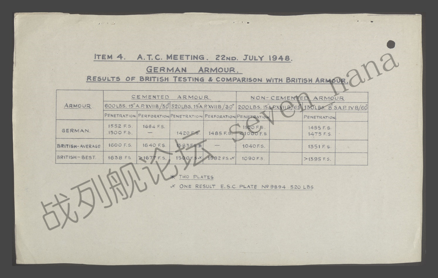

装甲类型表面硬化装甲均质装甲
装甲厚度600磅厚度520磅厚度200磅厚度130磅厚度
测试规格15英寸Mark XVII B型被帽穿甲弹,30度入射角15英寸Mark XVII B型被帽穿甲弹,30度入射角15英寸Mark XVII B型被帽穿甲弹,65度入射角8英寸Mark IV B型被帽半穿甲弹,60度入射角
衡量标准穿孔极限穿透极限穿孔极限穿透极限穿孔极限穿孔极限
德国装甲1552英尺/秒1664英尺/秒1420英尺/秒1485英尺/秒1100英尺/秒1455英尺/秒
1500英尺/秒-<1000英尺/秒1475英尺/秒
英国装甲(平均水准)1600英尺/秒1640英尺/秒1383英尺/秒-1040英尺/秒1351英尺/秒
英国装甲(最佳样本)1638英尺/秒>1677英尺/秒1500英尺/秒1582英尺/秒1090英尺/秒>1395英尺/秒
关于以上德国装甲测试数据来源的说明:
1)根据ADM 213/367中的记录,编号No.29863,14.5英寸厚度的德国渗碳硬化装甲,按照600磅厚度进行修正后,穿孔极限在1500英尺/秒左右。
2)根据ADM 213/1123中的记录,编号No.29906,14.5英寸厚度的德国渗碳硬化装甲,按照600磅厚度进行修正后,穿孔极限为1552英尺/秒,穿透极限为1664英尺/秒。
3)根据ADM 213/378中的记录,编号No.27885,12.5英寸厚度的德国渗碳硬化装甲,按照520磅厚度进行修正后,穿孔极限为1420±42英尺/秒,穿透极限为1485±23英尺/秒。
4)根据ADM 213/367中的记录,编号No.37363,4.75英寸厚度的德国均质装甲,穿孔极限在1100英尺/秒左右。
5)根据ADM 281/126中的记录,编号No.29785,4.75英寸厚度的德国均质装甲,在测试时发生破裂。
6)根据ADM 213/367中的记录,编号No.33084,3.25英寸厚度的德国均质装甲,穿孔极限在1455英尺/秒左右。
7)根据ADM 281/126中的记录,编号No.33085,3.25英寸厚度的德国均质装甲,穿孔极限为1475英尺/秒。
关于以上英国装甲数据的补充:
1)根据ADM 213/378中的记录,弗斯-布朗(Firth-Brown)制造的编号No.5020的520磅渗碳硬化装甲,穿孔极限为1389英尺/秒,而英国钢铁(English Steel)制造的编号No.9894的520磅渗碳硬化装甲,穿孔极限则有2个值,1个是1377±17英尺/秒,另1个是1485±33英尺/秒,该报告中认为后者更接近真实情况。如果采纳前者,则这2块装甲的穿孔极限平均值就是上表中所列出的1383英尺/秒,而若是采纳后者,则平均值应为1437英尺/秒,高于那块德国装甲。
3)根据ADM 213/367中的记录,通过平炉炼钢法制成的200磅厚度的英国装甲,穿孔极限的平均值是1080英尺/秒,高于上表中的200磅英国装甲的平均水准。
3)根据ADM 213/367中的记录,通过电炉炼钢法制成的200磅厚度的英国装甲,穿孔极限为1240英尺/秒左右,高于上表中的200磅英国装甲的最佳样本。
4)根据ADM 281/126中的记录,面对以60度角入射的8英寸Mark IV B型被帽半穿甲弹时,比尔德莫(Beardmore)生产的编号No.9731的130磅均质装甲,穿孔极限>1490英尺/秒,高于上表中的130磅英国装甲的最佳样本。
5)根据本篇报告中日本装甲部分的记录,130磅英国装甲的最佳样本,穿孔极限为1500英尺/秒,与此处的数据不符。

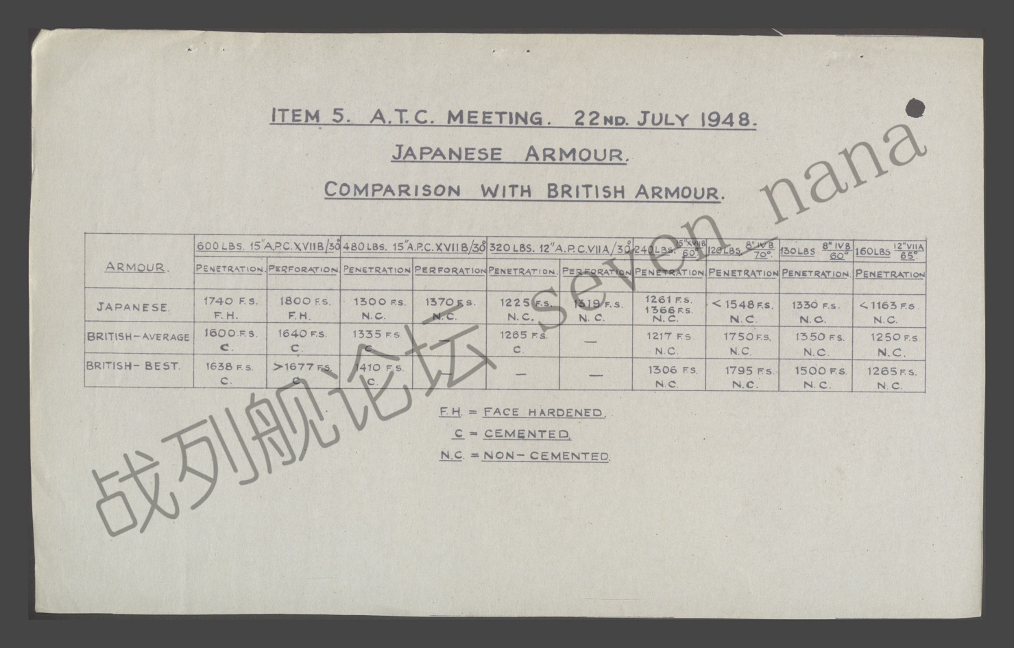

下表中的内容是日本装甲与英国装甲的性能对比摘要:
装甲厚度600磅厚度480磅厚度320磅厚度240磅厚度160磅厚度130磅厚度120磅厚度
测试规格15英寸Mark XVII B型被帽穿甲弹,30度入射角15英寸Mark XVII B型被帽穿甲弹,30度入射角12英寸Mark VII A型被帽穿甲弹,30度入射角15英寸Mark XVII B型被帽穿甲弹,60度入射角12英寸Mark VII A型被帽穿甲弹,65度入射角8英寸Mark IV B型被帽半穿甲弹,60度入射角8英寸Mark IV B型被帽半穿甲弹,70度入射角
衡量标准穿孔极限穿透极限穿孔极限穿透极限穿孔极限穿透极限穿孔极限穿孔极限穿孔极限穿孔极限
日本装甲1740英尺/秒1800英尺/秒1300英尺/秒1370英尺/秒1225英尺/秒1319英尺/秒1261英尺/秒<1163英尺/秒1330英尺/秒<1548英尺/秒
1366英尺/秒
英国装甲(平均水准)1600英尺/秒1640英尺/秒1335英尺/秒-1265英尺/秒-1217英尺/秒1250英尺/秒1350英尺/秒1750英尺/秒
英国装甲(最佳样本)1638英尺/秒>1677英尺/秒1410英尺/秒---1306英尺/秒1265英尺/秒1500英尺/秒1795英尺/秒
关于以上日本装甲测试数据来源的说明:
1)根据ADM 281/126中的记录,编号No.3109,15英寸厚度的日本表面硬化装甲,按照600磅厚度进行修正后,穿孔极限为1740英尺/秒,穿透极限为1800英尺/秒。
2)根据ADM 281/126中的记录,编号No.3108,12英寸厚度的日本均质装甲,按照480磅厚度进行修正后,穿孔极限为1300英尺/秒,穿透极限为1370英尺/秒。
3)根据ADM 281/126中的记录,编号No.3112,7.875英寸厚度的日本均质装甲,按照320磅厚度进行修正后,穿孔极限为1225英尺/秒,穿透极限为1319英尺/秒。
4)根据本篇报告中日本装甲部分的记录,编号No.3135,6.3英寸厚度的日本均质装甲,按照240磅厚度进行修正后,穿孔极限为1366英尺/秒(也有可能是1180英尺/秒)。
5)根据本篇报告中日本装甲部分的记录,编号No.3101,6英寸厚度的日本均质装甲,按照240磅厚度进行修正后,穿孔极限为1261英尺/秒(也有可能更高)。
6)根据本篇报告中日本装甲部分的记录,编号No.3115,3.93英寸厚度的日本均质装甲,存在严重的层裂现象,未能完成测试。
7)根据ADM 281/126中的记录,编号No.3107,3.103英寸厚度的日本均质装甲,按照130磅厚度进行修正后,穿孔极限为1330英尺/秒。
8)根据ADM 281/126中的记录,编号No.3105,2.78英寸厚度的日本均质装甲,性能远未达到英国验收测试标准,按照120磅厚度进行修正后,穿孔极限低于1550英尺/秒。
9)根据ADM 281/126中的记录,编号No.3111,2.78英寸厚度的日本均质装甲,性能远未达到英国验收测试标准,按照120磅厚度进行修正后,穿孔极限低于1550英尺/秒。
在能够进行直接对比的情况下:
(1) 日本非渗碳硬化装甲的性能表现优于英国渗碳硬化装甲。
(2) 在6英寸厚度上,日本均质装甲的性能表现优于英国均质装甲。
(3) 在小厚度上,日本均质装甲的性能明显逊于英国均质装甲。

No.3347413.63英寸1622英尺/秒向后弹回,弹体完整形成13英寸×24英寸的穿孔
注释:结合以上情况来看,这块装甲的经验式比值应介于89.1%至92.2%之间。
英国炮弹
测试编号装甲厚度入射速度炮弹情况装甲情况
No.3346613.66英寸1593英尺/秒达成穿透,弹体完整形成17英寸×28英寸的穿孔
No.3346813.66英寸1540英尺/秒弹体破损成功抵挡
No.3347313.75英寸1566英尺/秒达成穿透,弹体完整形成16.5英寸×25英寸的穿孔
注释:结合以上情况来看,这块装甲的经验式比值应介于86.9%至89.9%之间,很可能在87.9%左右。
17英寸厚度,深硬化层的渗碳硬化装甲,30度入射角
美国炮弹
No.3347716.94英寸1983英尺/秒弹体破损成功抵挡
No.3347817.06英寸2115英尺/秒弹体破损,碎块落于装甲前后两侧形成28英寸×30英寸的穿孔
No.3348216.88英寸2210英尺/秒达成穿透,弹体完整形成20英寸×38英寸的穿孔
注释:结合以上情况来看,这块装甲的经验式比值应介于95.5%至100%之间,参考上文中的德国装甲部分,很可能是96%。
英国炮弹
No.3347917英寸1993英尺/秒向后弹回,弹体完整成功抵挡
No.3348017.06英寸2146英尺/秒弹体破损装甲破损
注释:结合以上情况来看,这块装甲在经验式比值为100%的情况下仍未被穿透。
结合以上情况,本次试验的总体结论如下:
(1) 在入射角较大,且装甲厚度超过炮弹弹径的情况下,英国炮弹的表现逊于美国炮弹。
(2) 在装甲厚度与炮弹弹径大体相当的情况下,美国炮弹与英国炮弹穿透美国装甲所需的能量是大致相同的,英国炮弹略微占有一定优势。但由于英国炮弹的装药量更大,因此英国炮弹占有明显的优势。
我们本期望通过这次美英两国14英寸穿甲弹的对比测试,做一些收集信息,以便就美英两国装甲的性能进行直接比较,但这并未能实现。
不过我们可以根据美国13.5英寸渗碳硬化装甲的表现,推断出美国制的480磅厚度的渗碳硬化装甲在面对14英寸英国穿甲弹时的表现。
鉴于13.66英寸厚度的美国装甲面对14英寸哈德菲尔德(Hadfield)穿甲弹时的穿透极限是1553英尺/秒,因此若装甲厚度降低至480磅(11.75英寸),则穿透极限应会变为1400英尺/秒。而在面对480磅厚度的英国装甲(比尔德莫,编号No.6914)时,穿透极限为1460英尺/秒,因此从这个比较结果来看,480磅厚度的英国装甲要比类似厚度的美国装甲略优一些。
注释:后续还有一部分对日本装甲部分中那段我没有翻译的有关美英装甲对比的内容,鉴于其不是直接比较,参考价值不大,因此我不打算翻译。
原始报告
 楼主| 发表于 2014-5-2 17:23 | 显示全部楼层
神教点评
1)美国装甲与德国装甲的性能对比
关于这个话题,从上文中的表格可以看到:
在面对8英寸穿甲弹时,美国方面所测试的德国表面硬化装甲样本,表现与美国装甲中的最佳样本相当。
在面对12英寸穿甲弹时,美国方面所测试的两块德国表面硬化装甲样本,其中较差的那块与美国装甲的平均水准相当,而较好的那块则略优于美国装甲中的最佳样本。
在面对14英寸穿甲弹时,美国方面所测试的三块德国表面硬化装甲样本,有一块(可能是次品)逊于美国装甲的平均水准,而另外两块略优于美国装甲中的最佳样本。
也就是说,在表面硬化装甲方面,德国装甲要比美国装甲更优秀一些。
在面对8英寸穿甲弹时,美国方面所测试的德国均质装甲样本,表现与美国装甲的平均水准相当。
在面对12英寸穿甲弹时,美国方面所测试的德国均质装甲样本(可能是次品),表现逊于美国装甲的平均水准。
在面对14英寸穿甲弹时,美国方面所测试的两块德国均质装甲样本,表现均逊于美国装甲的平均水准。
也就是说,在均质装甲方面,美国装甲要比德国装甲更优秀一些。
2)美英两国14英寸穿甲弹的性能对比
上文中已经提到,在入射角较大,且装甲厚度超过炮弹弹径的情况下,英国炮弹的表现逊于美国炮弹,而在装甲厚度与炮弹弹径大体相当的情况下,美国炮弹与英国炮弹穿透美国装甲所需的能量是大致相同的,英国炮弹略微占有一定优势。但由于英国炮弹的装药量更大,因此英国炮弹占有明显的优势。
此外,结合英国方面的其他测试(SUPP 6/481)来看,美国炮弹在40度入射角下的表现优于英国炮弹。
综合以上情况,我们可以看到:
英国穿甲弹在T/D比值适中的情况下,表现要优于美国炮弹。由于俾斯麦级的主装甲带厚度仅为320mm,且大部分部位的装甲都是垂直布置,实战中入射角不会太大,因此我认为英国穿甲弹在对抗俾斯麦这类的目标时,能够发挥出最佳的效能。
美国穿甲弹在T/D比值较大的情况下,表现要优于英国炮弹。由于大和级的主装甲带厚度高达410mm,且均为20度倾斜布置,实战中入射角可能会接近甚至超过40度,因此我认为美国穿甲弹在对抗大和这类的目标时,能够发挥出最佳的效能。
