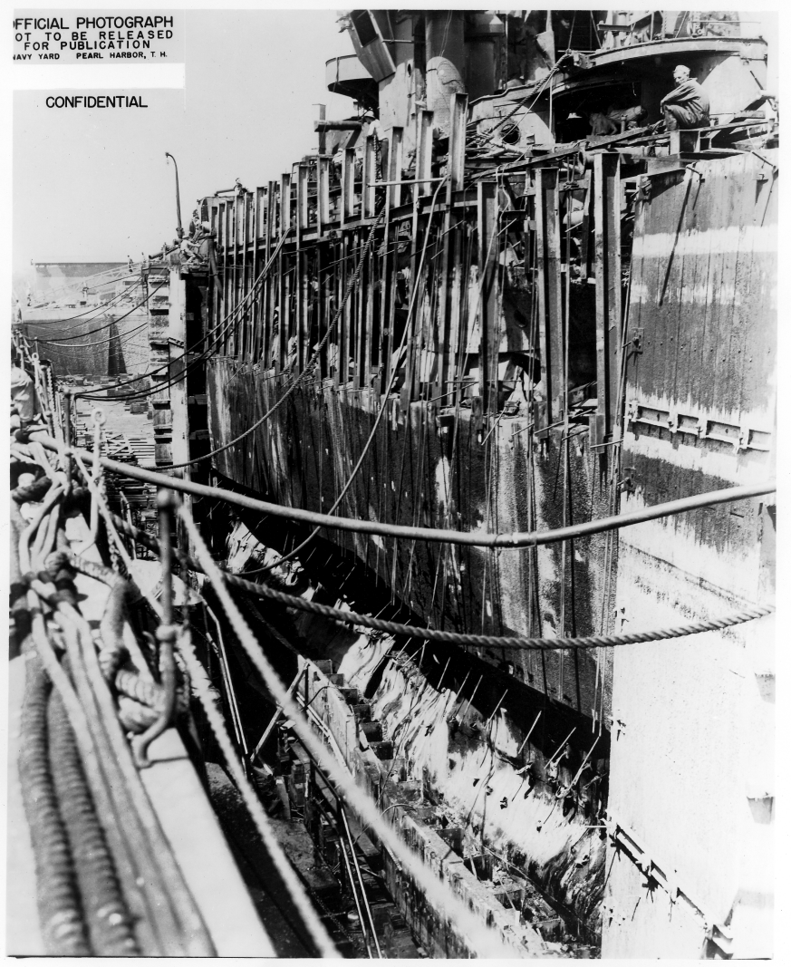

发表于 2011-8-23 17:46 | 显示全部楼层
科京同志 发表于 2011-8-23 17:25
你这就不对了
就那么懒?  那么经常的事情 随便找找不就找到了》?
装甲带挨雷的照片。
TDS挨雷的照片,注意破口形状和装甲带挨雷的差别。
才一次攻击(珍珠港事件),随便几张照片就包含了两种情况,还不经常?

我理解的“装甲带”直接命中的意思是   跟德国人一样 装甲带在最外侧 鱼雷定深过浅打在上面
你这上面两个照片我不知道是什么船  但是看装甲带都在外壳板的内侧

科京同志 发表于 2011-8-23 18:00
我不明白你的意思
我理解的“装甲带”直接命中的意思是   跟德国人一样 装甲带在最外侧 鱼雷定深过浅打 ...
上图是西弗吉尼亚号。
鱼雷打中装甲带未必是定深过浅,船因转向规避鱼雷或受损都会侧倾,一般只要侧倾导致吃水改变2米以上,正常定深的鱼雷就能打中装甲带,所以装甲带考虑抗雷是必须的。

我看到了
西弗吉尼亚被干中了7-9条鱼雷 而且 从照片看不出来 主装甲带是否被直接命中 或 被直接命中后的效果

发表于 2011-8-23 18:47 | 显示全部楼层
科罗拉多级是内置装甲带,防雷鼓也包进了主装甲带。但是它的主装甲带下缘处缺乏强有力的横向支撑物,所以装甲带被命中鱼雷后就是照片上那个样子。
日本人早期的91式鱼雷只有150kg97式炸药,是威力很小的鱼雷,几枚才顶一枚命中沙恩那种,但是美式的五层舱壁+防雷鼓还是一点也抗不住,实践证明就是五层舱壁+防雷鼓吸收舱还是顶不上焊接工艺的穹甲抗雷作用大。

发表于 2011-8-23 19:06 | 显示全部楼层
用沙恩装甲带下缘处中雷的照片,和科罗拉多级相同位置中雷的照片做对比,就知道防雷鼓缓冲层和焊接工艺的穹甲哪个更有效了。
正因为西弗吉尼亚被干中了多条鱼雷,才能和沙恩作对比。要2-3条91式鱼雷命中同一个部位,才能顶一条英国人的MKIII。
