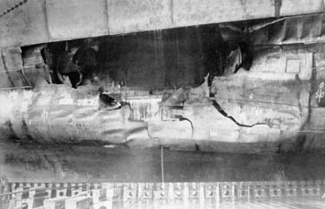

西弗吉尼亚的情况是,1枚鱼雷击中船舵附近,7枚击中装甲带,将其压凹,造成装甲带内侧TDS系统上方的第三甲板以上舱室进水。当舰体横倾时,又1枚鱼雷击中了主装甲带上方无防护的舰体,造成更上层的第二甲板也被淹。TDS本身并未被直接击穿,但是被压凹的主装甲带造成与TDS上端和主装甲带中部相连的第三甲板弯曲变形,削弱或撕裂了防雷纵壁顶端的连接部。

不论是全面防护还是重点防护,穹甲舰也好非穹甲舰也好,主装甲带都是用来挡炮弹而不是挡鱼雷的,实际上也确实顶不住鱼雷。被鱼雷击中的装甲带不仅会凹陷,结构上的破损和渗漏也是难以避免的。而且各国的工程师们都知道,对抗水下爆炸的最佳方式是缓冲而不是硬抗。
On those rare occasions when the belt was hit directly, the armor was typically displaced inward with much leakage into the voids or tanks behind it.
The best means of depleting the gas overpressure bubble was unrestricted expansion into empty volume.
具体内容可以参考navweaps “Torpedo Defense Systems of World War II”一文,西洋曾经在这里发过译文。

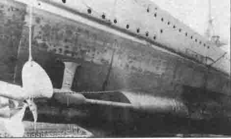

沙恩“把鱼雷超压传导到全舰”的后果就是右舷主机不能正常工作,右侧大轴发出碰撞噪音,主防雷壁与装甲甲板连接部位被撕开,主防雷壁上端向内弯曲1.7米,两道横隔壁破损,battery deck和first platform deck(第一平台甲板?)受损,全舰22个主水密大舱中4个漏水...

从沙恩的受损情况来看,这枚鱼雷应该是击中了TDS最上部靠近主装甲带的位置,但没有直接击中主装甲带,不然无法解释主防雷壁上端被撕裂并严重向内弯曲的现象。虽然如此,爆炸的一部分威力还是通过主装甲与穹甲之间的刚性连接传递给了battery deck和first platform deck,并造成其受损。

打中的就是右传动轴通道处,怎么可能不停机?鱼雷威力本来就超过了设计防御指标,有损失是正常的,焊接式穹甲对抗雷有利还是有害要和同吨位的其它战舰做对比才知道,也就是和长门、KGV、科罗拉多、北卡、主教、维内托等对比。
