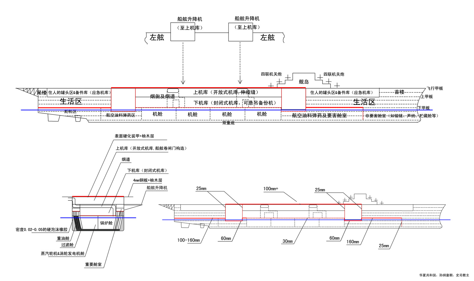

一点齐柏林航母的资料和图,请各位借此分析齐柏林的战力

也就是说,侧弦升降机,升降机数量,大甲板,甲板弹药输送机,这4点是航母的战力关键?而美的的埃塞克斯已经能做到以上4点,所以经典?

我为齐柏林的悲剧找了个合理解释....那个悲剧的空气弹射器需要长期占用第一部升降机和部分机库来给灰机提前在机库装小车......
发表于 2011-11-28 00:10 | 显示全部楼层
如果有甲板输弹机,适当的缩小二层机库的空间,翔鶴和大凤不会比埃塞克斯差,在理论放空能力下经可能的多带常用机是战力的重要体现
本子并不是说飞机和升降机的比例比老美差,按双方的战斗运作模式来看,老美第一波飞机从甲板整备直接起飞,升降机只管机库里的,本子是第一波飞机机库整备,升降机运至甲板起飞,双方在第一波起飞之后,升降机对应机库飞机量是差不多的,区别就是第一波的起飞速度,这样老美整个机群的运转周期就比本子快

前面说的机库载机和升降机数量的比是纯粹的理论数据,还要看第一波起飞后机库载机和升降机数量的比,这是实战中会出现的情况,老美和本子一台升降机能承载的飞机数量都不超过20架,老美和本子的差别在全部飞机的理论轮换时间和第一波的起飞效率上,如果“翔鶴装老美的飞机再算上甲板系留反而话载机比老美的多很多”类似的假设是没意义的,因为那样翔鶴有1/3的飞机就是多余的,机库载机远远超过了他升降机数量能承载的,对本子航母自身而言他的升降机数量不仅影响轮换时间还决定了第一波的起飞效率

齐柏林的运作到底如何运转?听说过弹射之前挂小车,但是这小车是在机库里挂?实在不行,就别弹射了。直接飞吧。

加上弹药输送机后,仙鹤能不能在双机库和甲板同时整备?这样的话感觉速度就要快上不少了吧?即仙鹤加上甲板整备相关配件,然后以美帝方式进行运作,第一波部分飞机在甲板整备。
另外,当时2战航母有没有必要上4个升降机?例如鹰2这些比较大的航母。2个侧弦两个在飞行甲板上。
