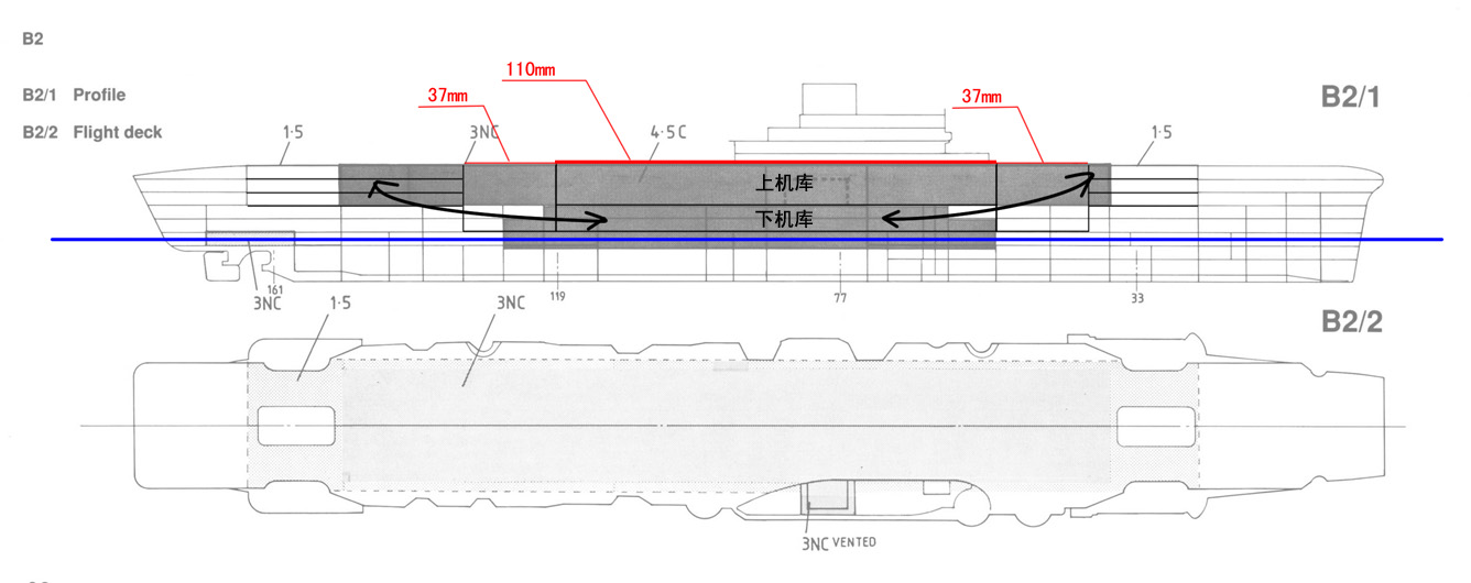

前面那图装甲标的太厚了,不划算。正式版胸甲航母基本算是埃塞克斯的防护优化版吧,标排应当在3万-3.5万吨中间的某值吧
1、与埃塞克斯同等机库面积,相同的载鸡量,双层机库缩小机库长度
2、机库上方飞行甲板100毫米表面渗碳硬化装甲,防御500公斤穿甲弹或1000公斤高爆弹
3、机舱上100毫米防御标准,弹药库航油库上150毫米防御标准
4、强化鱼雷防御

也就是说你的航母还有一层水线装甲?至于说你的排量在3万到3万5之间,而埃塞才2万7,你的飞机数量是不是少点?

发表于 2011-11-28 22:36 | 显示全部楼层
STG44突击步枪 发表于 2011-11-28 20:04
前面那图装甲标的太厚了,不划算。正式版胸甲航母基本算是埃塞克斯的防护优化版吧,标排应当在3万-3.5万吨 ...
100MM的飞行甲板就要压缩干舷高度,还要保证机库的空间,那吨位就不止3.5了
3W朝上的航母的体积设置双层机库太浪费空间,单层机库的面积加上甲板足够装下常用机了

 楼主| 发表于 2011-11-29 20:25 | 显示全部楼层
回复 star2000 的帖子
本子关键还是少飞机,连光辉都在战斗时放过60+飞机。如果本子多,给仙鹤放100+也不是不可能。
发表于 2011-11-29 22:52 | 显示全部楼层
前面这么多都白讨论了,大航母飞机放的多不是本事,你要有效率的让这些飞机作战才是本事,双层机库载机就是比单机库多,你当美国佬白痴吗?非要用载机少的单机库?是埃塞克斯用双机库根本没必要,仙鹤放100架,你告诉我放甲板上的飞机怎么样才能有效率的整备?

看来你没看明白这张图的内涵,不解释

发表于 2011-11-30 00:41 | 显示全部楼层
a5mg4n 发表于 2011-11-28 18:58
這水線是空載?預期作戰狀態?滿載?
滿載還好,預期作戰狀態有點危險,空載的話危險到天上了...
下機庫離水 ...
某些专业的家伙将机库置于水下的都有,本座还是意识到危险存在的
十三年服役纪念章铜星勋章政道纪念章
发表于 2011-11-30 01:26 | 显示全部楼层
這個設計確實雷人...
不過兩個水線下機庫相隔很遠 如果只有一個進水 也許還能控制
如果是您的設計 下機庫萬一進水 自由液面效應...另外美帝cv飛行甲板下那層艙間 一定程度上是2戰中效費比最高的機庫防禦
(可以防250kg 中間平時又可作為他用)
二戰中的經驗表示cv裝20~50mm的水線(垂直)裝甲是有必要的
不然近失彈都有可能把船搞到沉

发表于 2011-11-30 13:54 | 显示全部楼层
STG44突击步枪 发表于 2011-11-30 00:25
大凤也是把翔鶴的上层机库装甲加厚移到了甲板,搞成装甲航母
你想通过减少装甲面积来解决重心的问题,但这个面积覆盖轮机舱都有问题,你怎么保护其他重要部位?大凤装甲面积足够保护飞行甲板和机库,而你的装甲面积只够保护下面的机库,飞行甲板无装甲区被破坏直接丧失航空能力,你这装甲利用效率有没想过
你下层机库的高度和机库与水线的距离,第二层机库不如直接取消
发表于 2011-11-30 14:06 | 显示全部楼层
yxwd5 发表于 2011-11-30 11:31
回复 star2000 的帖子
前面AK也说了。仙鹤上100架飞机也不会剩下,本子的载机滞空时间长,如果是100的话, ...
这个问题你自己结局,别什么都问,不同飞机数量的波次整备时间是不一样的,日本飞机的滞空时间都用,航母对战这么多,整备时间也能查到,你自己算,能不能在第一波回来之前把第三波放飞,还有最大滞空时间是航母对战最大距离的时候才体现出的,正常遭遇战要用到最大滞空机会有限
看清楚别人贴的资料是,加贺有甲板杨弹机,你去找出来翔鶴的甲板杨弹机的出处在哪,那句话“根据中途岛的教训,增设甲板杨弹机”是什么含义,自己体会
翔鶴正好跟你说的相反,翔鶴能装下100架日本自己的常用机,但不能发挥这100架常用机的功能
美帝的挂票是备用机不是常用机,我们至始至终讨论的都是常用机
