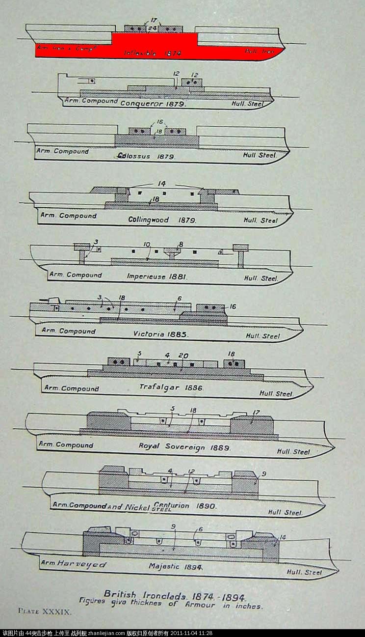

船首尾和两侧原本在水线上的储备浮力区会托住进水区,吃水不会一直加深,不会自动沉的,19世纪设计中央铁甲堡的时候,就已经想明白这个道道了。船坞登陆舰从没担心过自沉
另外,分割机库的防火门也可以有水密作用
即便剩余部分被打得稀巴烂,中央铁甲堡只要确保红色区域不进水,那就是永不沉没的,这是重点防御all or nothing的理论基石
