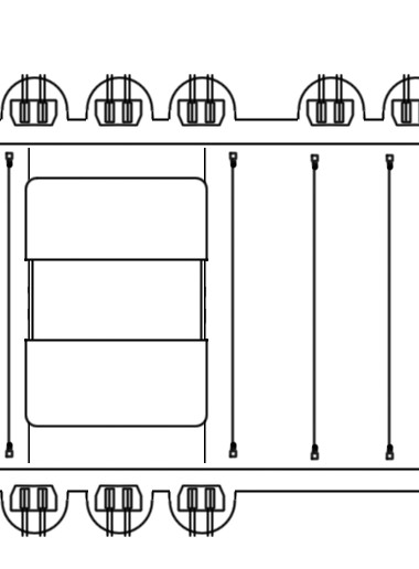

翔鹤型是开战前的最新航空母舰,可以说是飞龙型的全面扩大、加强型。因此航空装备也基本仿效飞龙型,特别不同的方面很少。
 本型的飞行甲板长度242·2米,最大宽度是29米,大体上按照改装后的赤城、加贺的尺寸。
 升降机在前、中、后部三处,尺寸前部长度13米,宽度16米;中部13×12米,后部13×12米,这些尺寸大体上也同样是飞龙的情况。
 飞行甲板与以前相同,除了舰首尾铺着木地板,强度甲板为最上甲板(上部飞机库甲板),飞行甲板上设置八处伸缩缝。
 飞机库二层,上部飞机库地板为最上层甲板,下部飞机库地板是中甲板。飞机库各升降机前方被分出各自二个区域,下部飞机库前部区域比上部短几些。各升降机前后设置防火百叶窗,飞机库侧壁为了释放在内部的爆炸气浪,特意用薄外板。
 飞行甲板上有遮风栅一座,制动绳索一○座,滑行静止索二座。遮风栅为油压起倒式,在前部升降机前方。制动索(横索)为吴式四型,从前方起称为第1横索~第10横索。
 第10横索距飞行甲板后端48·7米,第9绳索距第10横索10·22米,以下以11·1米,10·9米,12·1米,24·1米,10·06米,26·72米,19·45米,19·45米的间隔配置。
 滑行静止索开始预定是固定式三座,移动式二座的,实际装备了固定式二座,空厂式三型。这二座被设置在第2索和第3索之间,舰桥的稍后方。这些装备也全部是与飞龙同样的情况。
 除此以外,舰首顶端部有指示风向的蒸气喷出口和画有表示其方向的辐射线,在此稍后方左侧的飞行甲板上写有作为识别翔鹤“シ”、瑞鹤“ス”的片假名识别文字。在舰尾的飞行甲板后端部两侧有作为着舰标识的突出部,最大宽度为38米。
 在飞行甲板后部右舷方面,有起倒式四吨起重机,除此以外,各升降机附近各隐显式装备110厘米探照灯一座。
 本型也装备了飞龙装备的着舰指示灯,大概是后部升降机稍前方的飞行甲板两侧装备照门灯(红)和照星明灯(蓝)。除此以外,还有表示舰首尾的舰首灯、舰尾灯,表现飞行甲板中心线的中心线标示灯等照明装置。
 本型的飞行甲板中心线偏离船体中心线左面约一米。本来,本型开工时计划与飞龙同样舰桥位置,在左舷中央部,由于下水之前其位置改成右舷前方,破坏了右舷烟囱和左舷舰桥部重量平衡,因为舰桥移到右舷了,为此把飞行甲板向左面挪动约一米,取得重量平衡。

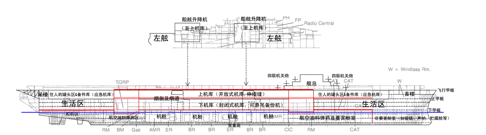

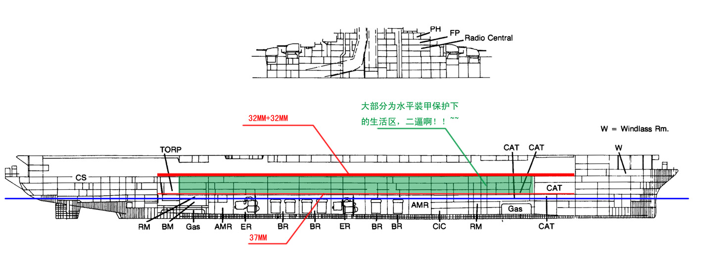

发表于 2011-11-28 18:58 | 显示全部楼层
STG44突击步枪 发表于 2011-11-28 11:46
歪的更彻底些吧
這水線是空載?預期作戰狀態?滿載?
滿載還好,預期作戰狀態有點危險,空載的話危險到天上了...
下機庫離水線不到一層甲板,如果圖是空載 那物資裝上後就到水線下了
這時一魚雷或命中水線附近的炸彈就可能讓機庫悲劇
 楼主| 发表于 2011-11-28 19:36 | 显示全部楼层
回复 STG44突击步枪 的帖子
那个机舱布局不就是动力舱的交错布局吗?美帝在吸取前几艘战沉航母的经验后搞的的。
 楼主| 发表于 2011-11-28 19:40 | 显示全部楼层
回复 STG44突击步枪 的帖子
装甲航母毕竟防护不错。一艘4万吨胸甲航母的造价能换2艘2万吨的中型无装甲航母吗?例如你设计的4万吨胸甲航母的造价和2艘约克级比如何?当然单纯论攻击力,绝对是2条中型航母给力。
