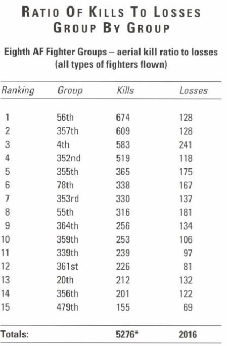

发表于 2012-4-20 10:53 | 显示全部楼层
yxwd5 发表于 2012-4-20 10:27
这个出处是哪?数据有点太猛了。
哦,,那是MW网站上贴的文章,不过他倒是和总表以及其他书基本不冲突,统计上来讲没多大问题
附上另外一本书(名字忘了)的8AF统计结果。以及两个总表,一个是某书(名字也忘了),扫描件是陆航官方数据,统计口径有点不同,比如陆航可不认为A36是战斗机,不过没啥问题。
 楼主| 发表于 2012-4-20 11:00 | 显示全部楼层
附上另外一 ...
看了这些图感觉美帝的飞机还是被高炮打下来的多啊。
