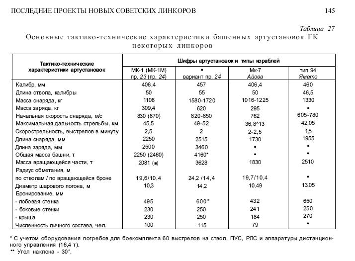

毛子那门16寸用830初速威力已经完爆MK7,几乎和94式相等了。用870初速的话威力就完爆94式了。所以在此能否将其近似看为18寸??????

18寸炮也可以长身管强装药。比如苏联还有款55倍径的18寸炮。
可是NavWeaps表示没有,我也没有具体数据啊
注意第二列。

注意第二列。
跪求英文版的。

把未实际服役的毛子炮放在这些实际服役的炮里略有不公平的嫌疑
对于B-37初速提升至870后,是否还能保持合理的身管寿命这个问题,navalweapons的主编是表示怀疑的。我也是同样的观点。并且若想将初速提升至870,势必还需要加大药室和发射药量。因此如若苏联级不流产,我认为最终服役的火炮,实际性能不会超过830初速这个版本,否则寿命精度等一系列数据都堪忧。

对于B-37初速提升至870后,是否还能保持合 ...
所以我一楼给的是830的初速啊。

我连830都表示怀疑,地球人都知道毛子的标准和西方标准不太一样,试制型武器和实际投入服役的武器也不一样。毛子这货精度和寿命到底如何,也就他们自己知道。
