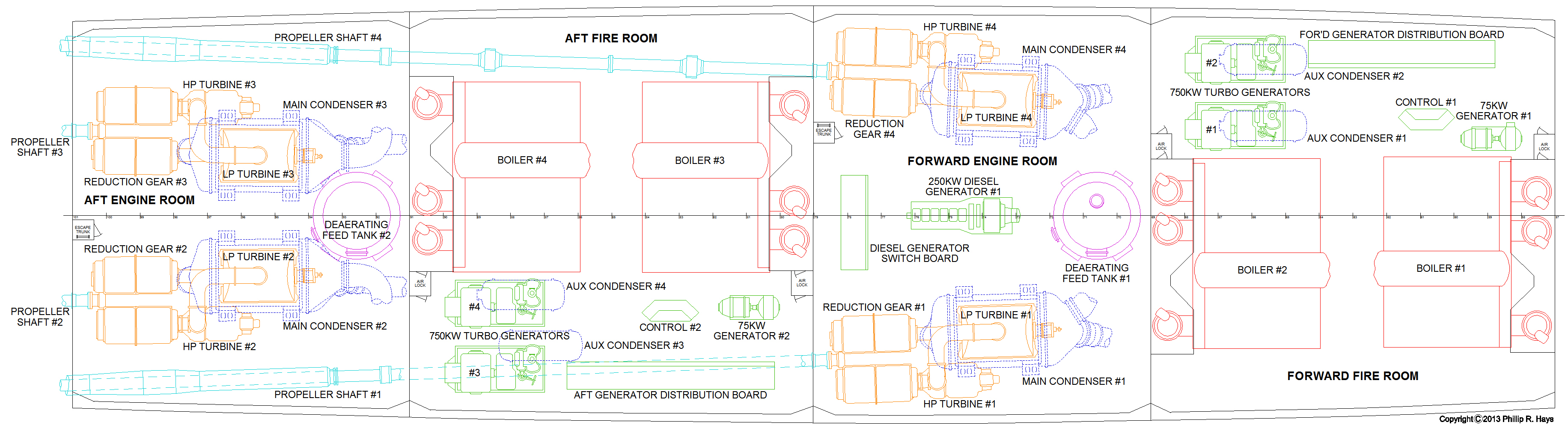

條約後的美艦(北卡 南達 IOWA等)似乎沒有提到裝了巡航透平,而同時的萬噸輕巡則確實沒有
http://www.okieboat.com/Propulsion%20plant.html
如此一來美艦輪機的設計點似乎得更偏向中/低速巡航,而不像英日等有巡航透平的可以把主透平設計點放在高功率?
(不過戰時巡航透平功率太小幾乎用不上就是另一個問題了)
而美艦的高透平轉速似乎又惡化了這個問題?
(蒸氣流速近似時低功率-高功率間的葉片速度差比單級齒輪的大得多,而低轉速透平似乎可以靠造得更大來緩和效率問題)
