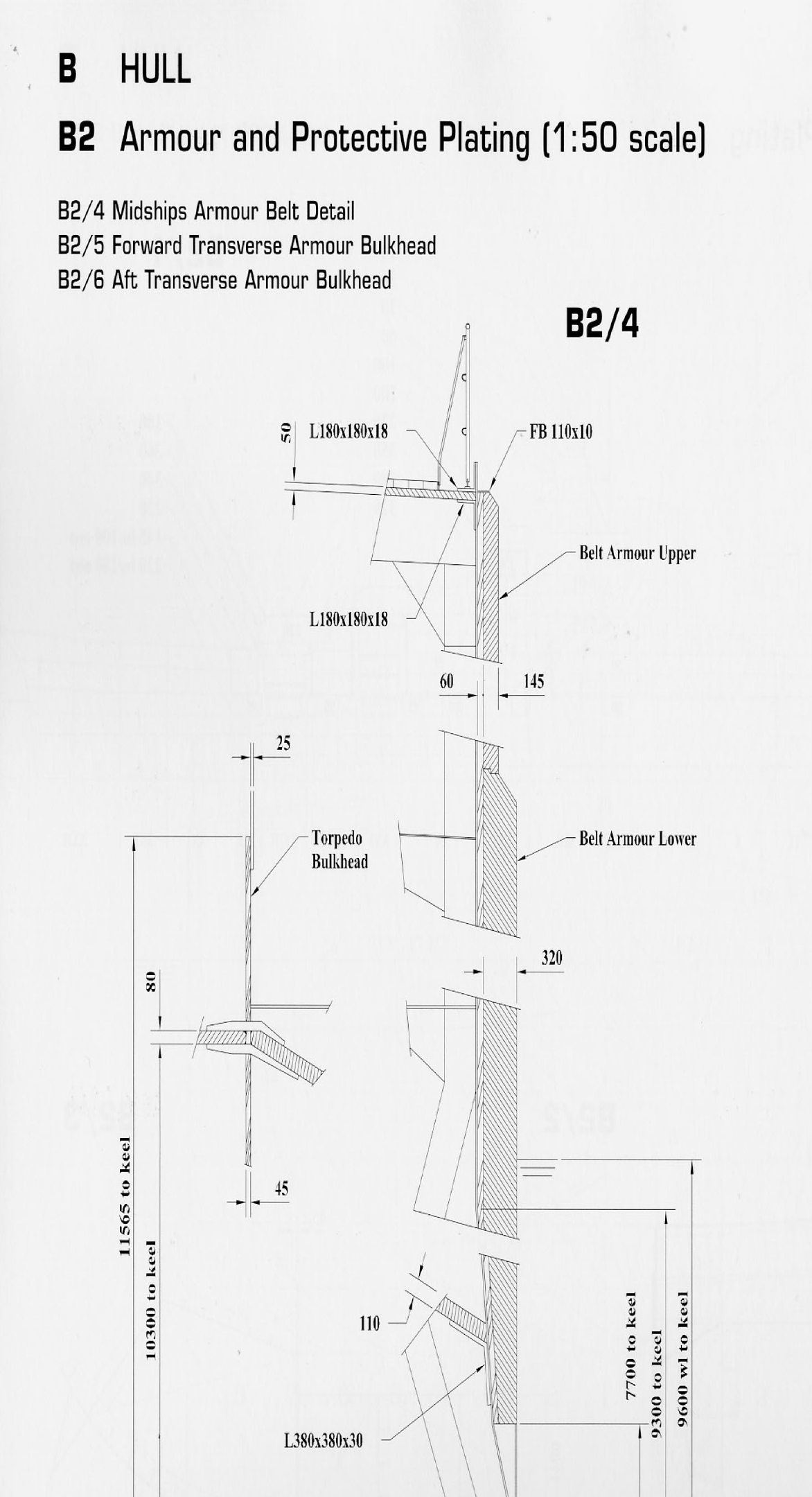

四强争第三,不如让他们挨个PK。
南达水平穿深无敌,在战列舰交战距离内(最远命中距离23KM)是唯一有可能击穿对手水平装甲的。问题是他航速慢且火炮精度差,考虑到这个命中率,除非人品爆发,很快就被对手追进水平免疫区了。近距对射,南达穿深优势对首相和主教都不大(维内托就不说了),装甲还有不小的劣势(本来就不厚,质量还稍次),所以南达最先出局。
维内托和主教主要采用强装药的高速弹,弹道低平,在战列舰有效交战距离无法击穿50+80或80+120的水平装甲。那么三者的比拼主要在中近距对射舷侧装甲。维内托和主教的弹药库和轮机舱都可被首相击穿,而维内托和主教则无法把炮弹送入俾斯麦的致命区域。水中弹的话满载时首相的主装延伸到水下4.2至4.6米,再大的深度水中弹的威力也比较小了。个人认为对K的话还是首相胜面大。
发表于 2013-5-7 15:37 | 显示全部楼层
你这数据是错的,俾斯麦的装甲带下延幅度根本没那么大。
发表于 2013-5-7 15:42 | 显示全部楼层
不好意思,看错了。应该是3.6米到4米,对应10.2米到10.6米的吃水。
发表于 2013-5-7 15:53 | 显示全部楼层
还是错了。9.6米吃水下,320mm主装甲带延伸到水线下0.3米,170mm下部装甲带延伸到水线下1.9米。10.2米满载吃水下,320mm主装甲带延伸到水线下0.9米,170mm下部装甲带延伸到水线下2.5米。
