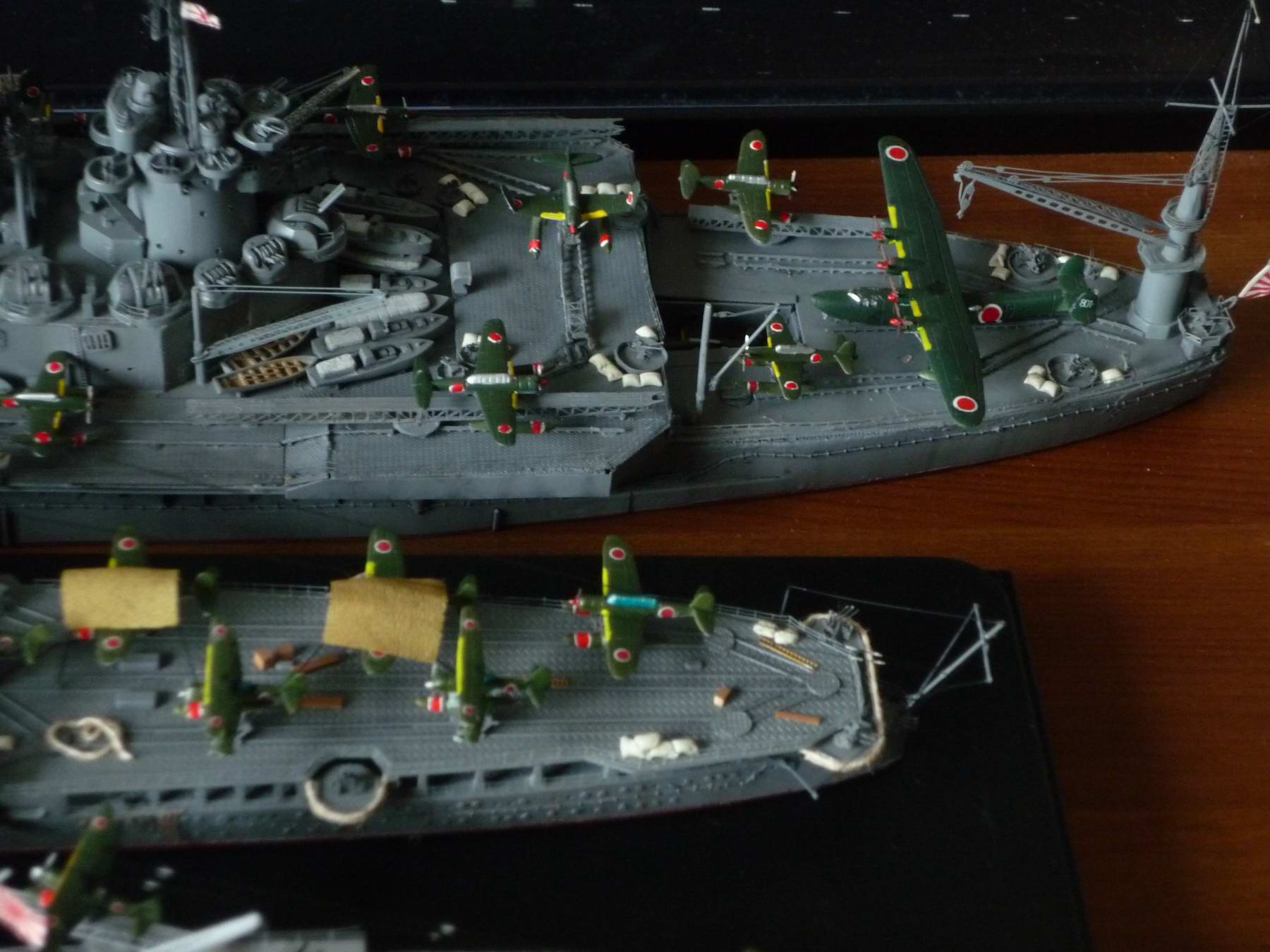

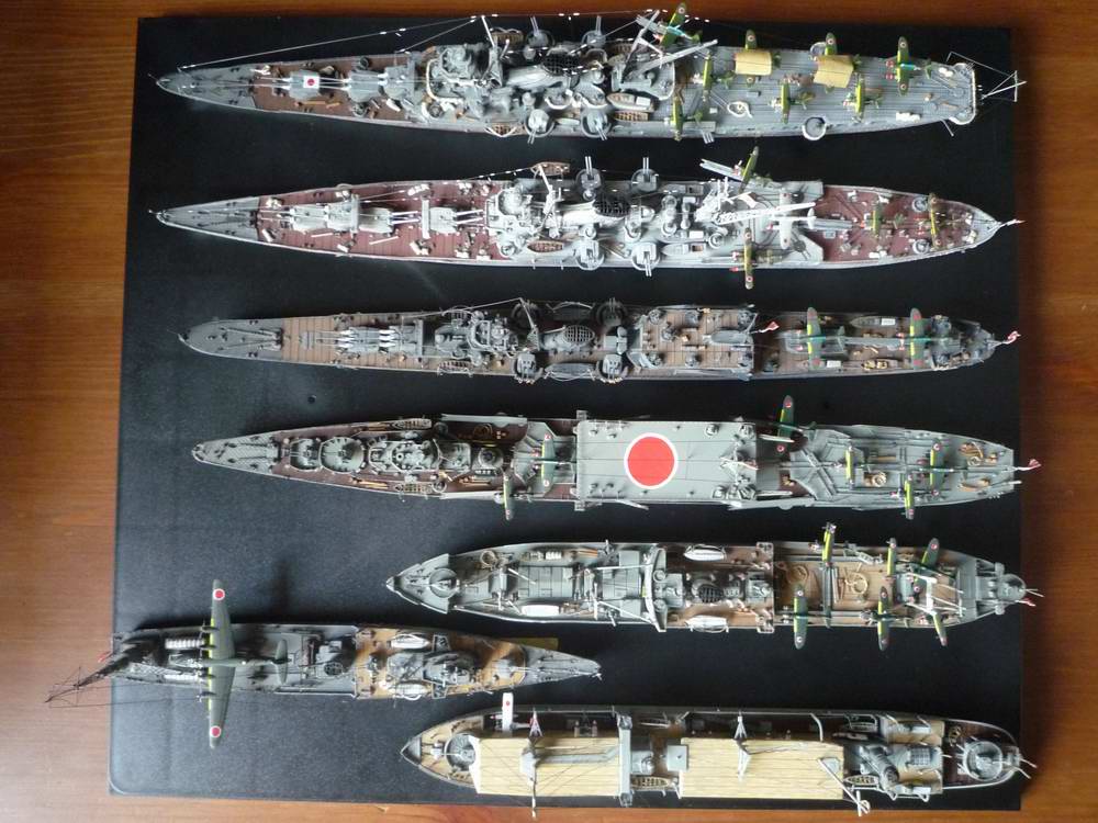

发表于 2011-7-3 18:57 | 显示全部楼层
history 发表于 2011-7-2 17:59
秋津洲的主要性能数据为:标准排水量4650吨;总长114.8米,宽15.8米,型深9.69米,吃水5.4米;动力:柴油机 ...
自上而下:
最上
利根
大淀
千岁?
神川丸?
秋津洲
能登吕
是吧?
发表于 2011-7-3 19:12 | 显示全部楼层

发表于 2011-7-3 21:31 | 显示全部楼层
小胡子 发表于 2011-7-3 18:57
自上而下:
最上
利根
这里有张全的水机舰队。那条是君川丸,同级别里武备最强。
盈缩之期,不但在天。
养怡之福,可得永年。
