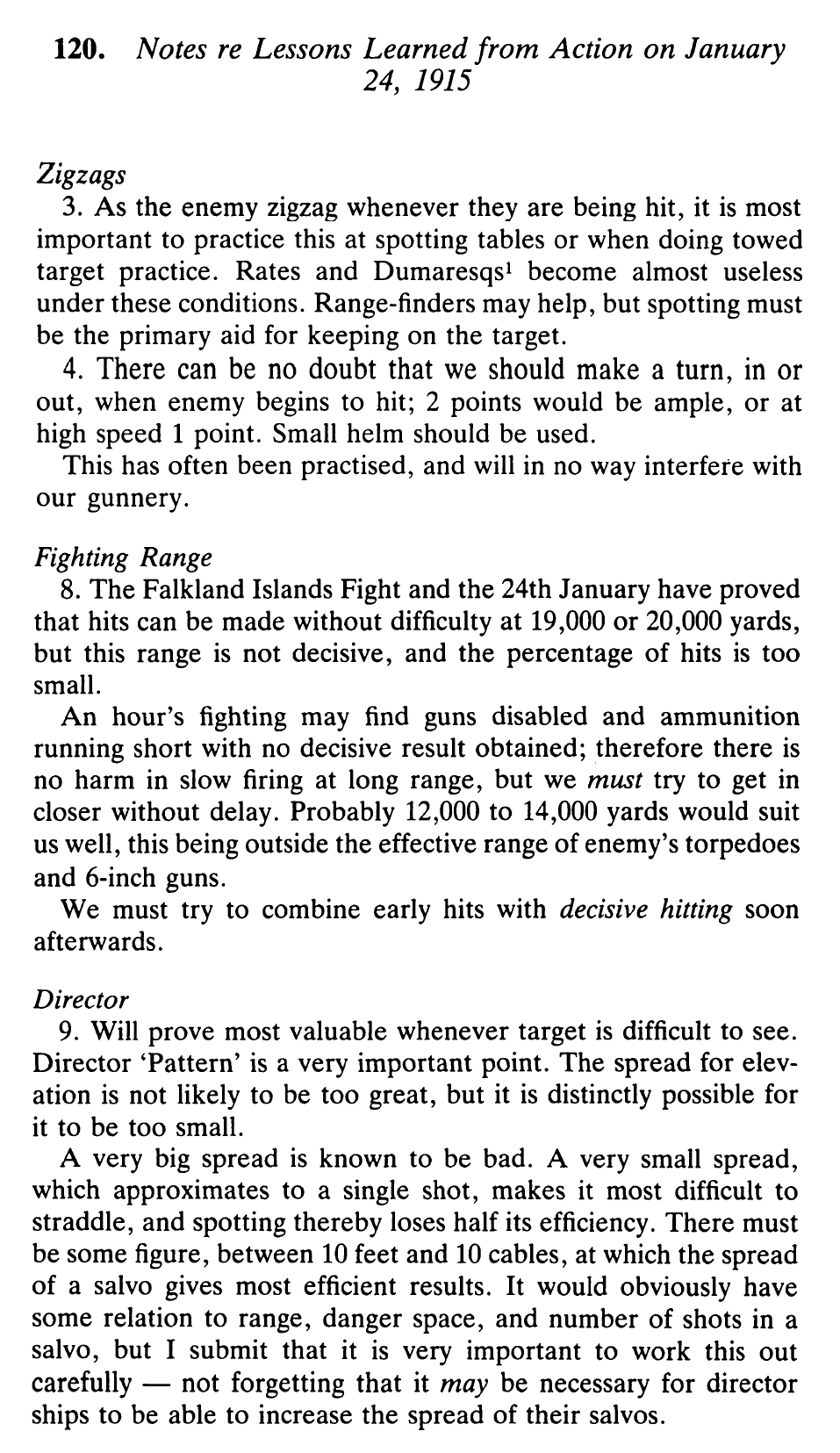

贝蒂中将所提交的报告
有关之字规避机动
一旦敌舰被我方炮弹击中,他们就会实施之字规避机动,因此在进行图上校射推演,或使用拖曳靶进行炮术训练时,非常有必要针对这个问题进行练习。面对敌舰的之字规避机动,变距率盘和变距法会变得几乎毫无作用,而基于测距仪的测距法或许会好一些,但最重要的还是通过校射来抓住目标。
当我方舰艇被敌舰击中时,毫无疑问,我们也应该进行机动规避。向左或向右调整2个罗经点(22.5度)足以达成规避的目的。如果航速很高的话,则调整1个罗经点(11.25度)也足够了。在调整航向时,应避免使用猛烈的舵角调整。这种规避方法,我们已经使用过多次,它并不会对我们的炮术发挥造成妨碍。
有关交战距离
经过福克兰海战和多格尔沙洲海战后,事实证明,即便是在19,000-20,000码的距离上,我们也依然能击中敌舰。但是,在这个距离上,命中率还是太低了,因此这并不是决战距离。
在此等距离上,经过1个小时的交战后,火炮可能会受损,而弹药也可能会消耗大半,但却依然没有打出决定性的战果。因此,在远距离上,我们完全可以采用慢射的模式。同时,我们必须设法尽快尽快缩短距离,或许12,000-14,000码是比较适合我们的距离,这能让我们保持在敌舰的15cm火炮和鱼雷的有效射程之外。
以后,我们不光需要做到尽早命中敌舰,还要设法做到对其施以决定性的打击。
有关指挥仪齐射的散布
在火炮瞄准手难以观测到目标时,指挥仪的价值无疑会得到凸显。在此,我想要强调一点,即指挥仪齐射的散布大小,是非常重要的。其在射距上的散布,并不会太大——相反,却有可能太小了。
我们知道,散布过大并不是一件好事。但是,如果散布小到与单发炮弹无异,那也会带来麻烦——后者会导致跨射难以出现,进而导致校射工作难以有效完成。最有效的散布大小,既不可能是10英尺,也不可能是10链(6,080英尺,即1海里)。最有效的散布大小,显然应与射程、危险界、齐射火炮数等因素具备一定的关联性。我认为,非常有必要搞清楚这个问题——同时,我们可能还需要设法增加指挥仪齐射的散布大小。

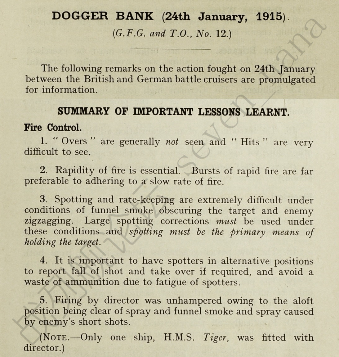

第12号大舰队炮术和雷击命令
基于上述两人所提出的观点,杰里科签发了第12号大舰队炮术和雷击命令,其中与火控炮术有关的内容摘录如下:
1、通常来说,远弹是看不见的,而命中弹也很难被观察到。
2、高射速是十分必要的,猛烈而快速的射击,要比持续的低速射击有效得多。
3、烟雾干扰和敌舰的之字机动规避,会对校射和变距率计算带来极大的挑战。在此情况下,应使用大幅度的射距修正——唯有依靠校射,才能在此类情况下有效抓住目标。
4、应在主火控位以外的位置上配备额外的校射员,并在有必要时接替主校射员,如此方能避免因校射员疲劳而导致的浪费炮弹的情况。
5、指挥仪火控不易受到干扰。原因在于,指挥仪的安装位置较高,因此不易受到水花和烟雾的影响。
注释:此战中,只有虎号安装了指挥仪。

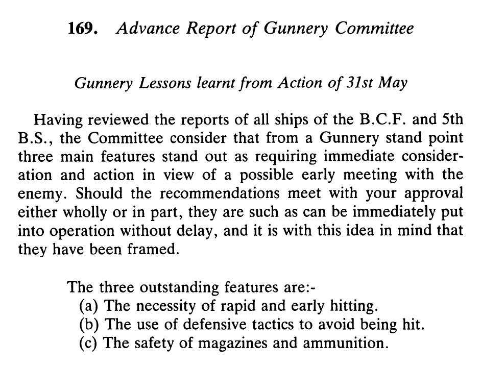

战列巡洋舰队炮术委员会所提交的报告
在阅览了战列巡洋舰队及第5战列舰中队的每艘军舰所提交的报告后,该委员会认为,从炮术的角度出发,有三方面的事宜需要予以关注和处理。
(a)尽快、尽早的击中敌舰。
(b)运用防御性战术,避免被敌舰击中。
(c)弹药和弹药库的安全性问题。
这三个问题中,前两个问题与本文主题关系密切,而第三个问题则与本文主题无关。接下来,我们将具体介绍前两个问题的相关内容。

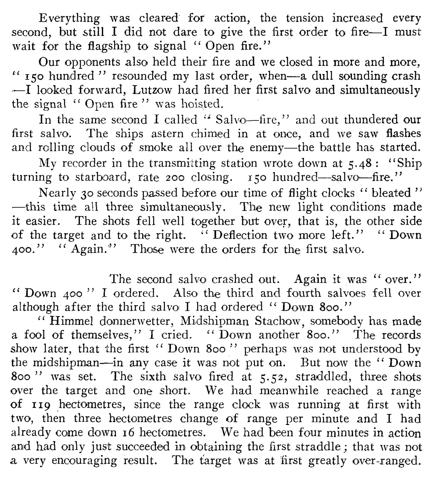

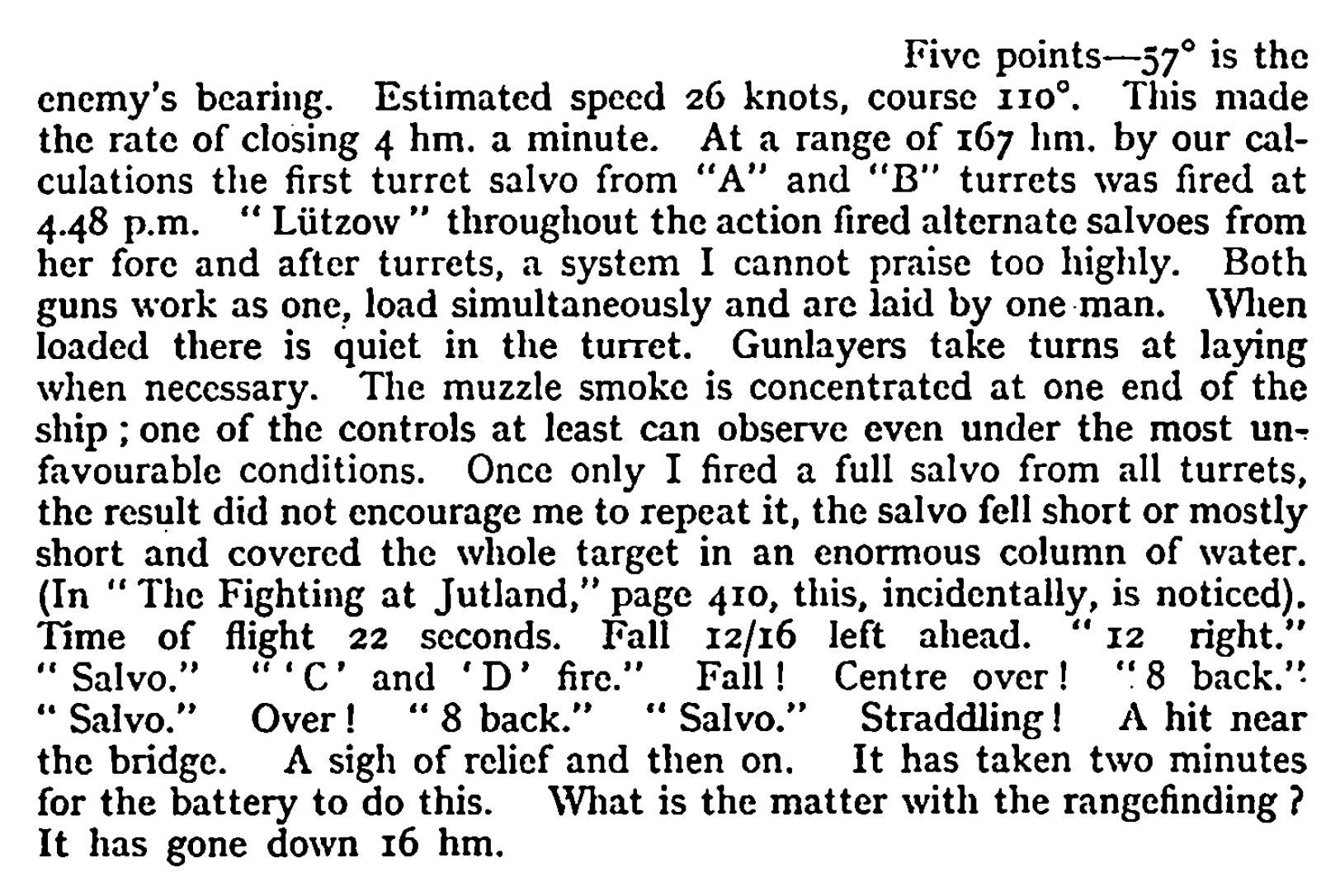

在日德兰海战的初始交战阶段,敌舰在短短1分半的时间内就打出了4轮齐射,而我们却需要花4分钟的时间才能打出4轮齐射。显然,敌人已经掌握了一种能够用一系列的快射来抓准距离的方法(快射指的是不等待上一轮的观测结果,各炮装填和瞄准完毕后即打出下一轮齐射)。
与我们目前采用的试射方法,即获得上一轮的观测结果后,再打出下一轮齐射的方法相比,前述的那种试射方法显然具备很大的优势。因此,尽管敌舰的初始瞄准并不比我们更精准,但他们却能比我们更早达成命中。

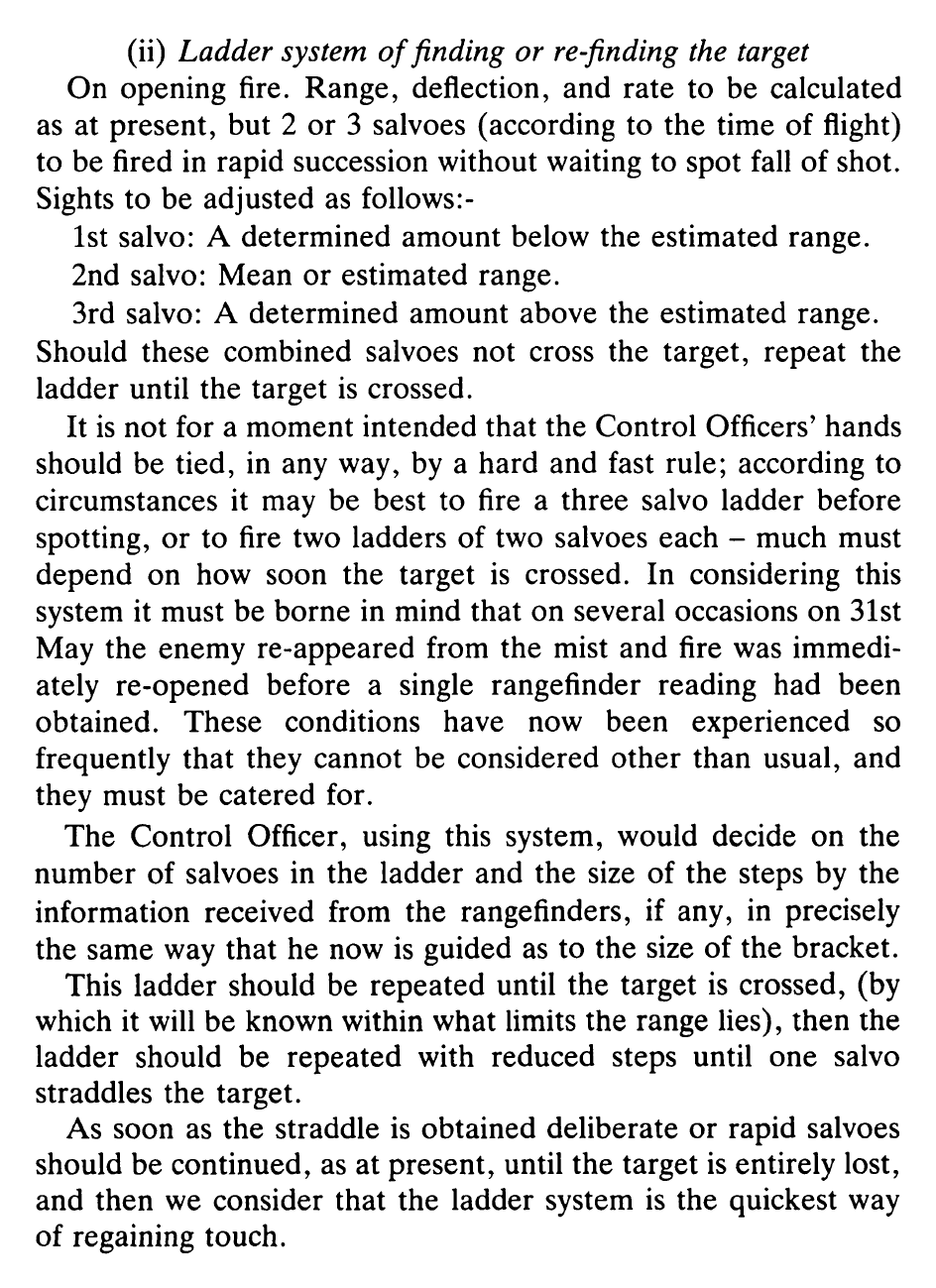

(ii)阶梯射的方法
在开火时,仍旧采用现有的方法来处理距离、距离变化率、方位变化率、以及提前量这些参数。但在射击方法上,则会根据炮弹的飞行时间,尽快打出2轮或3轮齐射,而不等待上一轮的观测结果。
这3轮齐射,各自的瞄准镜参数装订方式如下:
第1轮齐射:在预计距离的基础上减去一定距离。
第2轮齐射:按照预计距离。
第3轮齐射:在预计距离的基础上增加一定距离。
如果在打完这3轮齐射后,仍旧没有对目标形成夹叉,则继续使用阶梯射,直至对目标形成夹叉。
我们无意于用固定规则来限制炮术官的临场指挥。根据实际情况,既可以使用3轮齐射的阶梯射,也可以使用连续2组,每组2轮齐射的阶梯射。具体如何安排,还是要根据能否尽快对目标形成夹叉而定。
同时,我们还需要提醒,在日德兰海战中,当敌舰从烟雾中重新现身后,他们往往不会等待测距仪给出距离参数,而是屡屡选择立刻向我们开火。由于这种现象非常普遍,因此我们只能认为这是德国海军中通行的模式,因而我们有必要予以应对。
炮术官在使用阶梯射时,需要根据自我判断,决定在一组阶梯射中到底应打出几轮齐射,并且还需要基于测距仪给出的距离度数,决定每一组阶梯射中各轮齐射之间的距离间隔。这个距离间隔,完全可以按照现行的夹叉法中使用的距离间隔(800, 400, 200...)。
炮术官可通过持续使用阶梯射,对目标形成夹叉。形成夹叉后,炮术官便大致掌握了目标的实际距离范围,随后可继续使用距离间隔较小的阶梯射,直至对目标形成跨射。
在对目标形成跨射后,可遵循现行的模式,使用计划射或快射的方式进行持续射击。当目标逃出跨射范围后,我们则可以通过阶梯射来重新抓准距离。在这一方面,与其他方法相比,阶梯射是最快的。

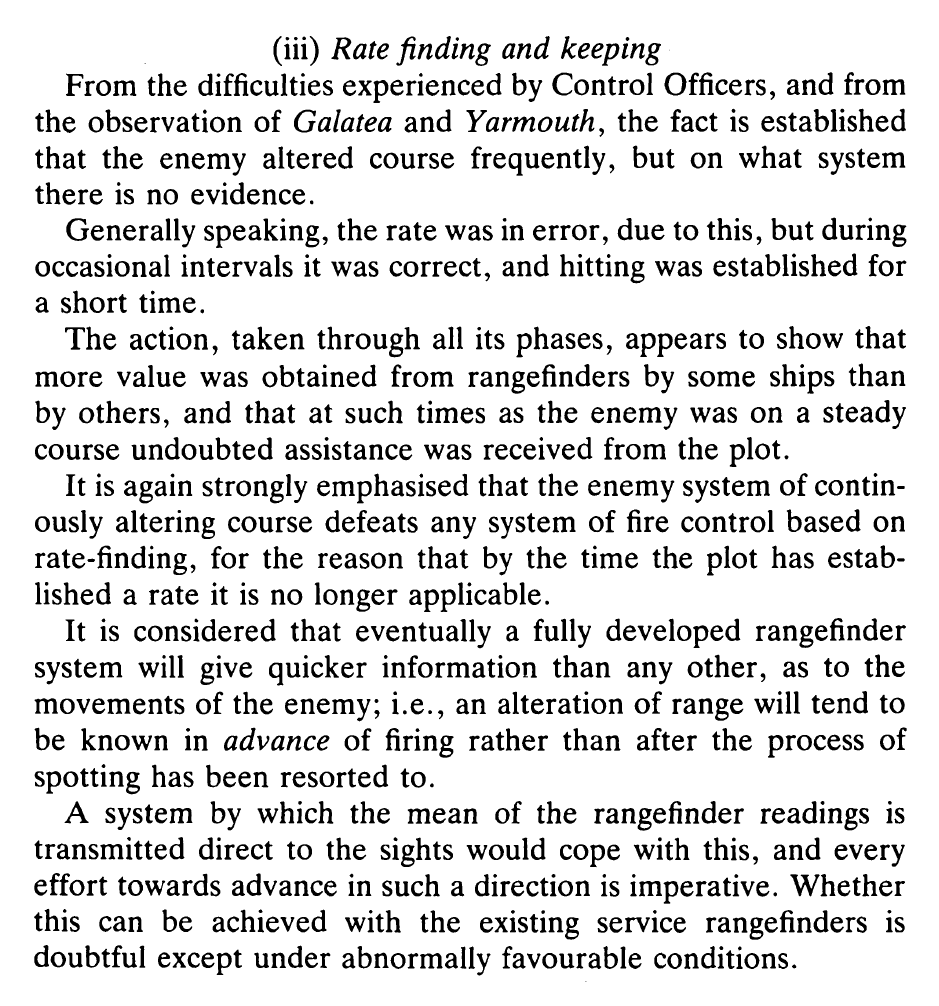

(iii)距离和方位变化率问题
根据炮术官们所遇到的情况,以及伽拉忒亚号与雅茅斯号轻巡洋舰所观察到的情况来看,敌舰无疑使用了一种频繁调整航向的机动模式,但我们尚未掌握其具体规律。
总体来说,由于敌舰采取了这种机动,因而我们所使用的距离和方位变化率经常是错误的。但偶尔,也会遇到参数正确的情况,此时便能暂时地对目标造成有效射击。
在日德兰海战中,测距仪的表现有高有低,有些舰上的表现较好,有些舰上的则作用不大。当敌舰保持航向不变时,绘图作业无疑能起到有效的帮助作用。
我们有必要再次强调,在敌舰所采用的这种频繁调整航线的方式面前,一切基于变距法的火控系统,都会相形见绌。当绘图作业完成之时,其显示出的变化率已经不再适用于实际的情况了。
基于这些原因,我们认为,一套经过完善发展的基于测距法的火控系统,能够比其他类型的设备,更快的揭示出敌舰的运动状态变化情况。例如,在基于测距法的体系下,我们能够在开火之前就知晓距离已经发生了变化,而不用等到校射时才发现这一现象。
我们认为,非常有必要尽快开发出一种能将测距仪平均距离度数直接发送到瞄准镜上的设备体系。同时我们还认为,除非条件非常理想,否则现有的测距仪设备是达不到这些要求的。

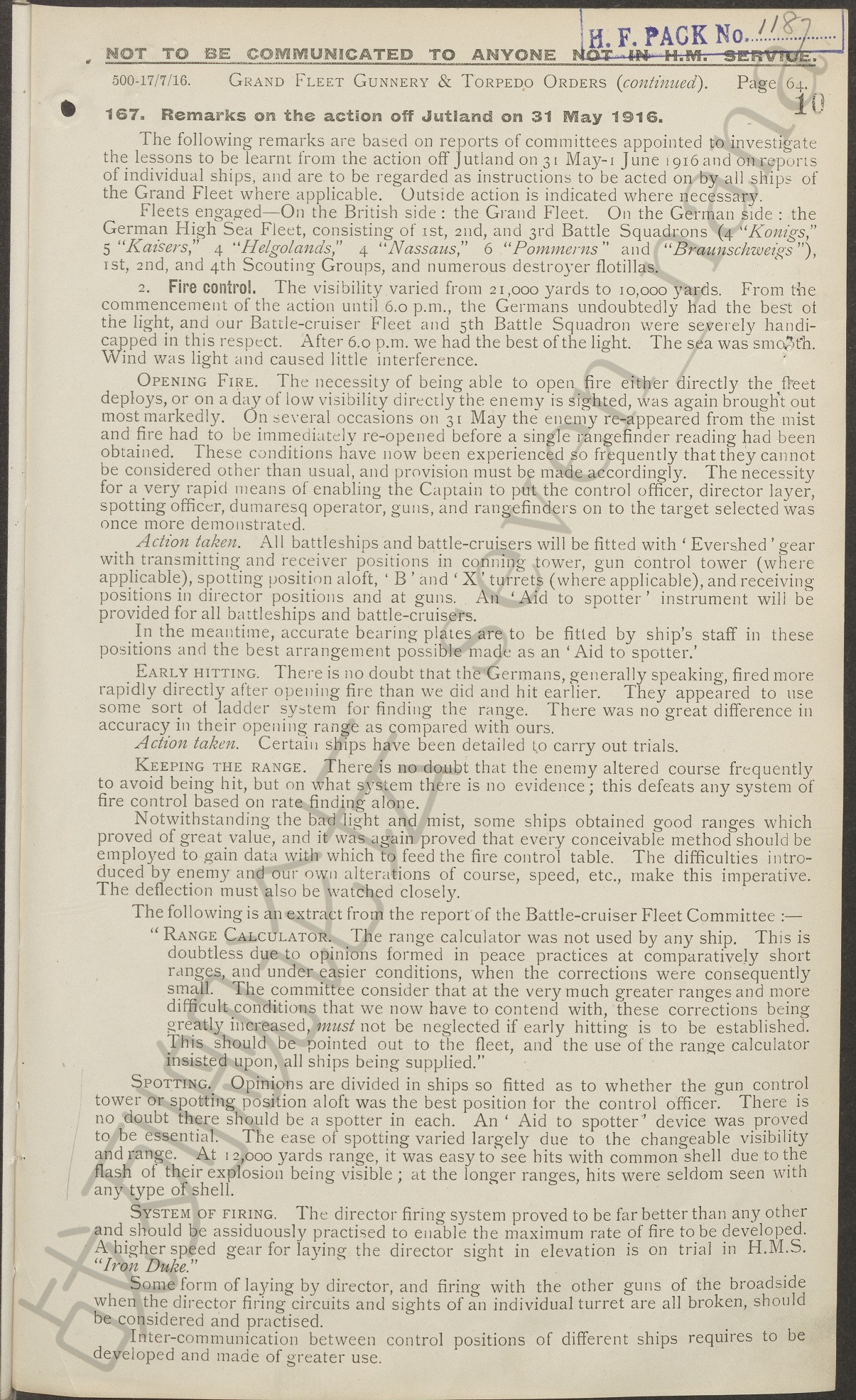

大舰队炮术和雷击命令
基于上述两个委员会所得出的观点,杰里科签发了第15号大舰队炮术和雷击命令,其中与火控炮术有关的内容摘录如下:
本次海战中,海况平稳,风力徐缓,但能见度变化幅度较大,从21,000码至10,000码不等。其中,从双方开始交战到下午6时这段时间内,德方显然是占据了有利的光照环境,而我方的战列巡洋舰队及第5战列舰中队则深受能见度不佳的影响。在下午6时之后,我方则占据了有利的光照环境。
基于本次海战取得的经验教训,以及我们所应采取的改善措施,主要有以下几个方面:
目标选择与射击
在一般情况下,军舰应向对方战列线中的对应军舰开火;而在能见度较低的情况下,则应向能观察到的目标开火。在本次海战中,我方军舰曾多次遇到敌舰从迷雾中突然出现的情况,因而不得不在尚未取得测距读数的情况下立刻开火。由于这种情况已经是屡见不鲜了,因而显然不能将其视为偶然现象,而是应结合这种情况,提出有针对性的应对措施。我们应设计出一种手段,让舰长能够在这种情况下,将其选定的目标快速发送给火控军官、校射军官、变距率盘操作员、测距仪操作员、以及指挥仪瞄准手和火炮瞄准手,并让他们也尽快指向舰长选定的目标。
针对这个问题,我们将为所有的战列舰和战列巡洋舰配备埃弗谢德方位指示系统。这些军舰的司令塔、火控塔、火控桅楼、以及具有火控指挥功能的炮塔(通常来说是B炮塔和X炮塔)处,将配备方位发送和接收设备;而指挥仪瞄准手和火炮瞄准手处则将配备方位接收设备。与此同时,作为临时性措施,各舰应该在上述区域配备精准的方位刻度盘。
尽早命中目标
总的来说,当双方开始互射后,德舰的射速要比我们更高,且能比我们更早击中目标,这是毫无疑问的。德舰的初始瞄准误差,与我们相比并无多大差异,但他们似乎使用了一种类似于阶梯射的火控方式(这是英国人的错觉)。
针对这个问题,我们已经选定部分军舰开展相关试验(具体详见下文的阶梯射相关内容)。
持续抓准距离
为了避免被我方炮弹击中,德舰会频繁更改航线,这一点是毫无疑问的。但这种机动规避的具体规律,我们还尚未摸透。可以确定的是,在面对这类机动规避时,单纯依靠变距射法的火控方式,是会失效的。
在本次海战中,尽管受到了迷雾和低能见度的影响,但部分军舰依然取得了较为准确的测距数据,而这些数据也起到了很高的参考价值。由此说明,我们应设法采用各种手段,尽量为火控台提供准确的数据。考虑到敌我双方都会不断调整航向和航速,我们就更要必要尽力获取距离参数了。至于提前量参数,也与距离参数同理。另外,战列巡洋舰队炮术委员会还提到了德雷尔计算板的使用问题,这个问题也是非常重要的。
针对这个问题,自俄里翁级起的所有主力舰,都将配备15英尺基线测距仪。至于具备两种放大倍率的测距仪这个问题,我们也建议海军部开展研究。
对于那些尚未配备方位刻度盘的测距仪,各舰应尽快为其配备方位刻度盘,以便通过测距仪取得准确的方位参数。炮塔测距仪也同样应配备这种方位刻度盘,且还应为其配备炮塔指向指针和提前量刻度,以便对火炮所瞄准的敌舰,进行准确的方位测量。
对于轻巡洋舰上的测距仪,如有必要的话可对其底座进行加固,以便减轻震动带来的影响。
在现有的德雷尔火控台上,多具测距仪的距离读数,是通过手动方式来记录的。对于能否实现自动记录多具测距仪读数的问题,我们已经向海军部提出了询问。
另外,各舰必须训练出对着光源进行测距的方式。最好的办法,可能是对着敌舰的探照灯光源进行测距。
对于斜度问题,我们应尝试使用各种不同的手段来进行测量。为了达到这个目的,有必要首先掌握敌舰的外观。至于使用六分仪式测距仪来快速测量敌舰航向变化的方法,我们也正在进行研究(其研究成果就是斜度仪)。
此外,我们还将为各战列舰和战列巡洋舰配备风速计、风向仪、以及德雷尔计算板。
校射位置
部分军舰同时装备有火控塔和火控桅楼,对于这些军舰到底应使用火控塔作为主火控指挥所,还是使用火控桅楼作为主火控指挥所这个问题,目前各舰给出的意见不太统一。但毫无疑问的是,这两处指挥所内都应配备一名校射员。另外,实战经验证明,机械式校射辅助设备,是一件必不可缺的设备。校射的难易度,主要取决于距离和能见度——例如在12,000码距离上,半穿甲弹引起的爆炸火光是很容易观察到的;而在远距离上,无论是哪种类型的炮弹,其命中效果都是很难观察到的。
针对这个问题,我们将为各舰配备机械式校射辅助设备。作为临时措施,各舰应设法配备简易的校射辅助设备。
另外,我们还在研究航空校射,希望能通过这种方式来起到辅助效果。
射击方式
实战证明,指挥仪控制下的射击,要比其他任何方式都更有效。各舰应刻苦训练,尽量提高指挥仪控制下的火炮射速。
针对这个问题,我们将为部分轻巡洋舰配备指挥仪;另外,各舰应自行扩大指挥仪上的观察孔。

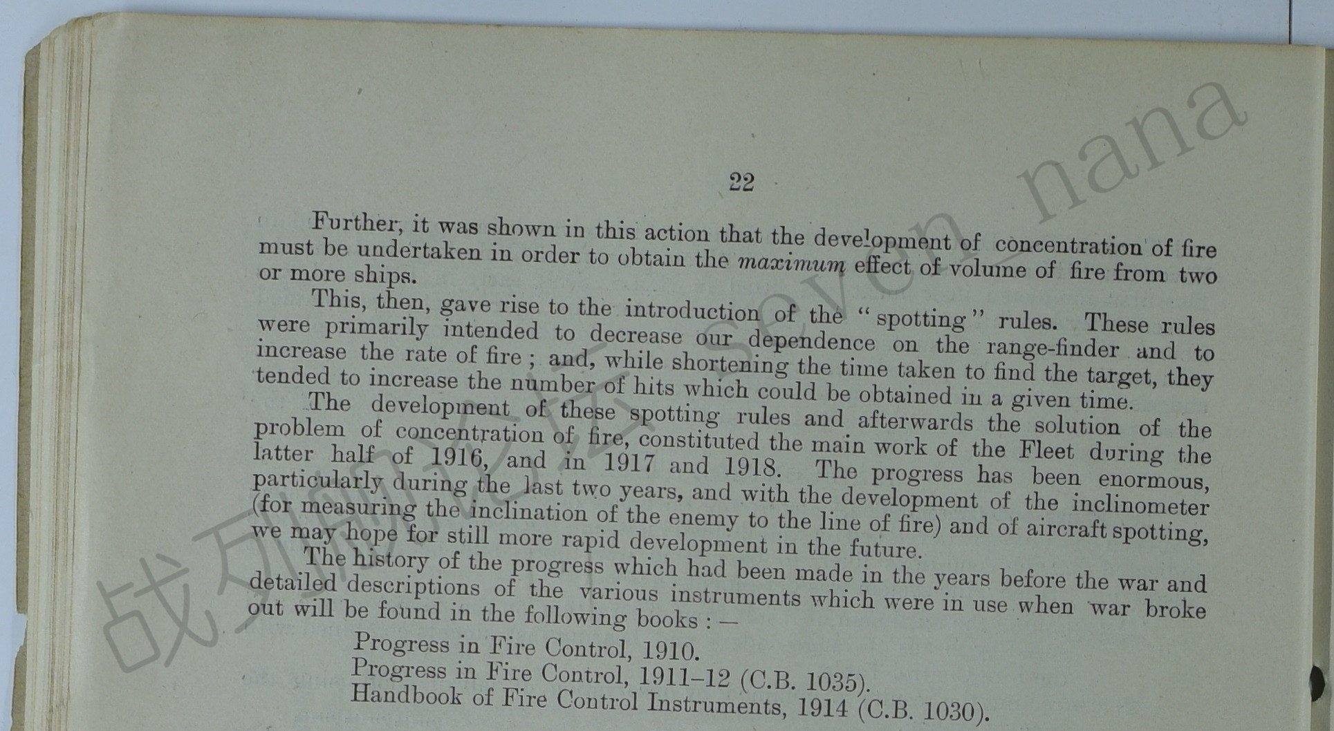

五、新的集火射击方法

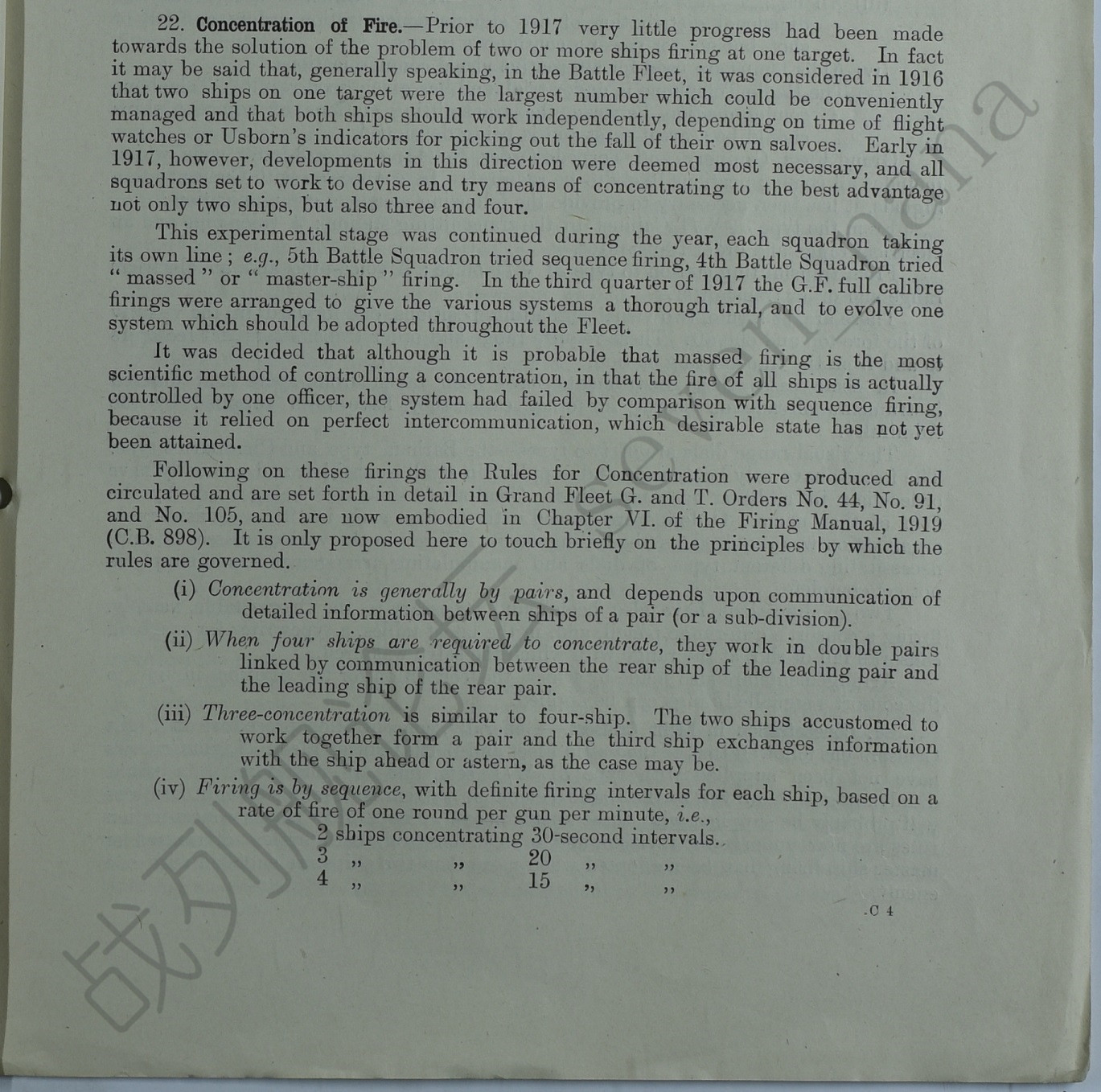

此外,由于在多格尔沙洲海战和日德兰海战中,战巡队的集火射击表现都不太理想,因此当贝蒂上任大舰队总司令后,英国海军又对集火射击的相关技术进行了改良。
对此,英国人在战后编写的官方技术史中总结道:
在1917年之前,有关如何解决“两艘或两艘以上的军舰集火射击一艘敌舰”的问题,我们并没有取得什么有效的进展。事实上,在1916年时,舰队中通行的观点是,最多只能让两艘军舰集火射击一艘敌舰,再多就难以协调了。且即便是这两艘军舰,互相之间也是独立火控的,各自依靠落弹时间秒表(Time of Flight Watch)或厄斯本弹着提醒设备(Usborne Fall of Shot Indicator),来掌握自舰齐射炮弹的落弹时间。至1917年初,上峰认为有必要加强集火射击能力,且不仅仅是两舰集火,还要做到三舰甚至四舰集火。基于这个要求,各中队都进行了相关的尝试和研究。
这些尝试和研究的进程横贯了整个1917年,且每支中队的研究方向也是各不相同的,例如第5战列舰中队研究的是各舰顺次射击,而第4战列舰中队研究的则是由主导舰来控制射击。在海军的安排下,1917年第三季度的大舰队全口径射击训练,成了这些各种各样的集火射击方法的演示场,其最终目的则是择取最佳的方法,并将其推广至整个舰队。
评估人员认为,主导舰控制射击,即将各舰的火控全部交由一位炮术官负责的集火射击方法,可能是最为科学的。但是,这套方法必须要有完备的跨舰通讯体系作为保障,然而目前我们却达不到这样的要求。相比之下,各舰顺次射击的方法,则不存在这样的限制,因此评估人员最终选择的,是各舰顺次射击的方法。
此番比试之后,海军在在第44号、第91号、以及第105号大舰队炮术与雷击命令中,颁发了集火射击的规则。其内容大致总结如下:
(i)集火射击,是以2艘军舰组成的配对作为基础单位的。因此,这2艘军舰之间的沟通与信息交换,是至关重要的。
(ii)在进行4舰集火射击时,这4艘军舰是作为2组配对军舰来进行协作的,两组配对之间的联系,由第一组配对中的尾舰与第二组配对中的首舰负责。
(iii)3舰集火射击的方法,与4舰集火射击类似。由2艘配合默契的军舰组成配对,而第3艘则可以排在这组配对的前方或后方,并与其保持联系。
(iv)集火射击是顺次进行的,按照其规则,每炮每分钟的射速能够达到1发/分。各舰的射击时间,须遵守下述的间隔时间规则:
        2舰集火射击时,各舰的射击时间需错开30秒;
        3舰集火射击时,各舰的射击时间需错开20秒;
        4舰集火射击时,各舰的射击时间需错开15秒;4舰集火射击时,15秒的间隔时间可能很难遵守,但至少在2舰配对内,是必须遵守30秒的时间间隔规定的。
(v)距离信息的跨舰沟通。各舰之间应就射击距离这个参数保持持续沟通,并使用友舰提供的参数作为参考。
        (a)在开火前,各舰可利用友舰信息来尽可能完善本舰的射击距离参数。
        (b)在开火后,各舰需将本舰的射击距离与炮弹落点信息发送给友舰,后者则需使用德雷尔火控台记录这些信息。各舰可利用友舰信息来尽快抓准距离。
(vi)在抓准射击线后,集火射击的2艘军舰可打出联合阶梯射,即2舰打出的齐射,在射击距离上形成400码的间隔。在发射联合阶梯射时,是由2舰配对中的首舰来发号施令的。
六、问题总结
对于战前及战时火控体系的弊端,英国人在战后编写的官方技术史中总结道:
在大战爆发前,我们的火控体系,已沿着界定明确的轨迹,得到了长足的发展。而日常训练的结果则显示,在战争中可能出现的条件下,我们的火控体系是能够有效运作的。
简单的说,这套火控体系的运作,仰仗于以下两个基础:
(1)根据测距仪和方位测量设备的观测结果,结合火控台的绘图功能,估计出目标的航向和航速。
(2)使用夹叉法,通过校射观测,对火控参数进行修正。
在这种火控体系下,由于需要先观测到上一轮的结果,才能打出下一轮齐射,因而射速是相对较慢的。只有在炮弹击中目标后,才会使用“快射”的射击方式。
此外,在我们的日常训练中,存在距离较近、拖曳靶的速度较慢、拖曳靶的航向难以改变等因素,并且在开始射击前,各舰都有充分的时间预先测距,因此训练难度是相当简单的。由于这个缘故,我们的火控体系所存在的不足之处,并未在日常训练中得到凸显,因此才得出了“我们的火控体系能够满足实战需求”的错误结论。
然而,福克兰海战的结果却表明,实际情况并不如我们所期望的那般顺利。首先,福克兰海战的实际交战距离,明显超出我们先前想象的交战距离;其次,敌舰采用了之字规避机动的战术;再者,我们发现,想要让炮手和校射员择定同一个目标,并不是一件易事。
在远超想象的距离、以及实战环境中的各类干扰因素下,我们的测距仪已经无法有效满足要求了。而在敌舰采取的之字规避机动面前,我们现有的,基于测距仪和方位测定装置给出的参数来计算距离变化率的机制,也失效了。至于择定目标的问题,尽管我们已经开发出了指挥仪,但后来的事实证明,单单依靠指挥仪并不足以解决这个问题,还需要通过埃弗谢德方位指示系统和机械式校射辅助设备来进行辅助。
在1915年1月的多格尔沙洲海战中,交战距离又有了进一步的增长——在这场追逐战中,我们甚至能在19,000码距离上打出命中弹。这场海战进一步证明,单单依靠现有的,基于测距仪和方位测定装置给出的参数来计算距离变化率的机制,是不足以成事的。在如此距离下,测距精度是不足的;而敌舰频繁变化航线的举动,又使得我们测算得到的参数,变得毫无意义了。
在此情况下,我们不得不退回到使用校射手段来抓距离的模式下(在变距率盘等设备成熟前,Percy Scott便推崇使用校射手段来应对距离变化率问题)。然而,这又带来了新的问题——由于我们无法观测到远弹,而命中弹的数量又太少,因此不得不依靠观测近弹来完成校射工作。为了提升校射效率,有必要提出一种能够加快射速的校射方式。

此外,此战中还凸显了我们在集火射击上的不足。就这个问题,我们有必要进行深入研究,以便更好的发挥出两艘或两艘以上军舰的火力优势。
正是在这些战训的基础上,我们发展出了新的校射规则。新规则的目的,是为了减少我们对测距仪的依赖,并提高火炮的射速。这种新的校射规则,能够降低校射所需花费的时间,并且在相同的给定时间下,还能打出更多的命中弹。
1916年下半年、以及1917年和1918年间,大舰队中最重要的工作,便是拟定新的校射规则、以及改善集火射击能力了。通过这些工作,我们在炮术上取得了巨大的进展;而随着斜度仪和航空校射等新技术的引进,我们还期望能在未来取得进一步的进展。

2)英国海军的炮术表现之所以不佳,主要原因是现有的火控设备和手法无法有效应对德舰所采用的之字规避机动;此外,对于海战中实际出现的远距离交战,英国人也不太适应。
3)从火控设备的角度说,当敌舰采取之字规避机动时,由于英舰无法有效测量敌舰的航向变化情况,导致火控参数计算缺乏准确的数据来源,因而其输出的火控参数往往不够准确。
4)从火控手法的角度说,校射的目的,原本是为了弥补火控参数解算上的不足。然而当敌舰采取之字规避机动时,现有的夹叉法并不能有效弥补火控参数解算上的不足。

对于日德兰海战前卫战的最初几分钟,吕佐夫号的炮术长是如此记录的:
敌舰的相对方位为57度,估测其航向为110度,航速为26节。在此情况下,距离变化率为-400米/分。4时48分(格林威治时间3时48分)时,A、B两个炮塔打出了首轮齐射,距离为16,700米,炮弹飞行时间为22秒。观测结果为落点偏左12/16度(德国设备的方位传递精度为1/16度,12/16度便意味着0.75度)。
炮术长命令提前量向右调整12/16度(0.75度),随后C、D两个炮塔打出了次轮齐射。观测结果,射向上准确,射距上为远弹。
炮术长命令射距减800米,随后打出了第三轮齐射。观测结果,射向上准确,但射距上还是远弹。
炮术长再度命令射距减800米,随后打出了第四轮齐射。这一轮终于跨射了。
从开火到跨射,总共花了2分钟,在距离上总共调整了1,600米(两个800米叠加)。
对于德国海军的炮术,吕佐夫号的炮术长是如此评价的:
尽管我们的炮术军官得到了良好的训练,能够迅速完成落点观测和射击参数修正的工作,但我们还是过于依赖大脑思考、以及对距离的猜测了。对于火控相关的机械辅助设备,上官们总是回答说:“别太依赖那些技术手段,一旦开打,这些设备总是会出问题”。这种观点显然是错误的,人是会疲劳的,疲劳会导致犯错,但机器则不会疲劳和犯错。能够通过机器来轻松完成的工作,就不应该通过脑力劳动来完成。各类仪器设备得出的参数都要汇总到炮术官处,他要处理的事情已经够多的了。在目前的日间炮战技术水准下,想要击中目标绝非一件易事,在此情况下故意放弃机械辅助设备,实在不算是明智之举。

对于日德兰海战前卫战的最初几分钟,德尔弗林格号的炮术长是如此记录的:
5时48分(格林威治时间3时48分)时,打出了首轮齐射,距离为15,000米,使用的距离变化率为-200米/分。观测结果,射向上偏右,射距上为远弹。
炮术长命令提前量向左调整2/16度(0.125度),射距减400米,随后打出了次轮齐射。观测结果,射向上准确,射距上为远弹。
炮术长再度射距减400米,然而第三轮齐射,在射距上还是远弹。
炮术长命令射距减800米,随后打出了第四轮齐射,结果观测结果依旧是远弹。
炮术长再度命令射距减800米,第五轮情况不明,第六轮终于打出了跨射。
从开火到跨射,总共花了4分钟,在距离上总共调整了2,400米(两个400米和两个800米叠加)。炮术长认为第一个减800米的命令可能没有得到执行,因此实际只调整了1,600米。

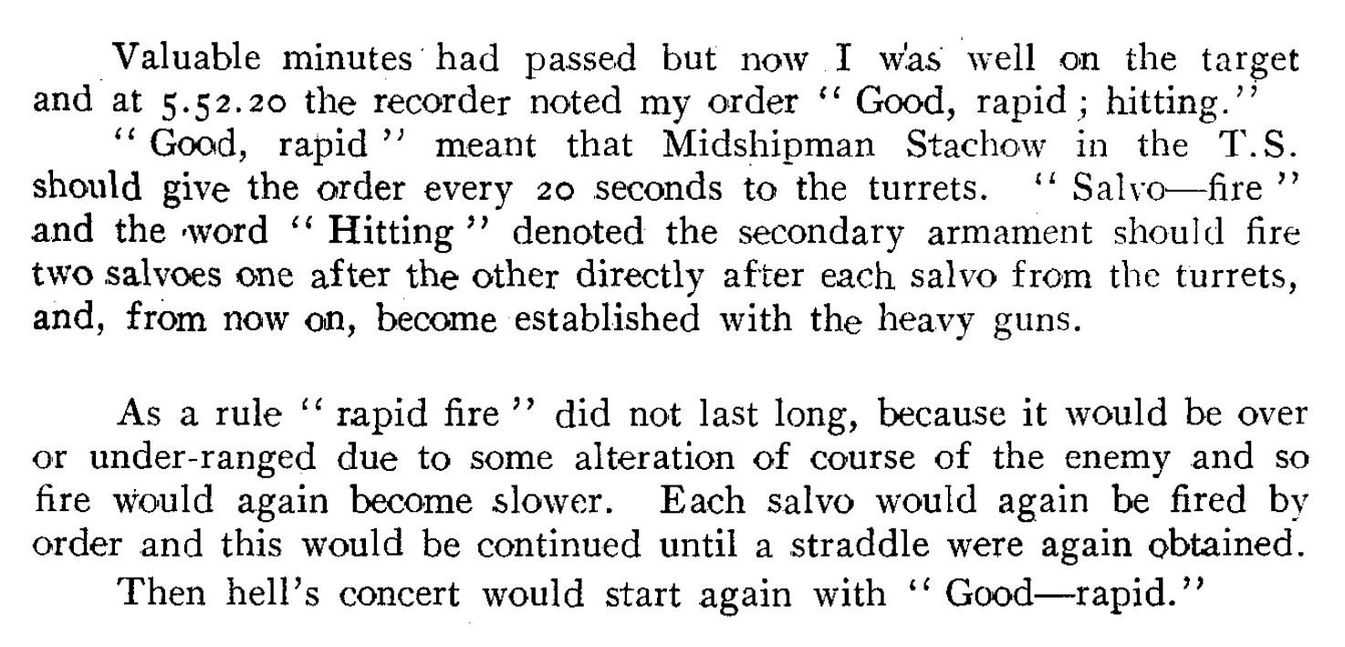

打出跨射后,便进入了效力射的环节。对此,德尔弗林格号的炮术长是如此描述的:
在对目标形成跨射后,炮术长给出的命令是“主炮快射、副炮加入射击”。这意味着主炮会以每轮20秒的间隔进行齐射,而在主炮齐射的间隔时间,副炮还会打出2轮齐射。
由于敌舰会做出机动规避,导致炮弹落点偏近或偏远,因此快射的持续时间不会很久。此后,德国人会重新进入试射模式,直至打出跨射后,才会再度进入效力射。

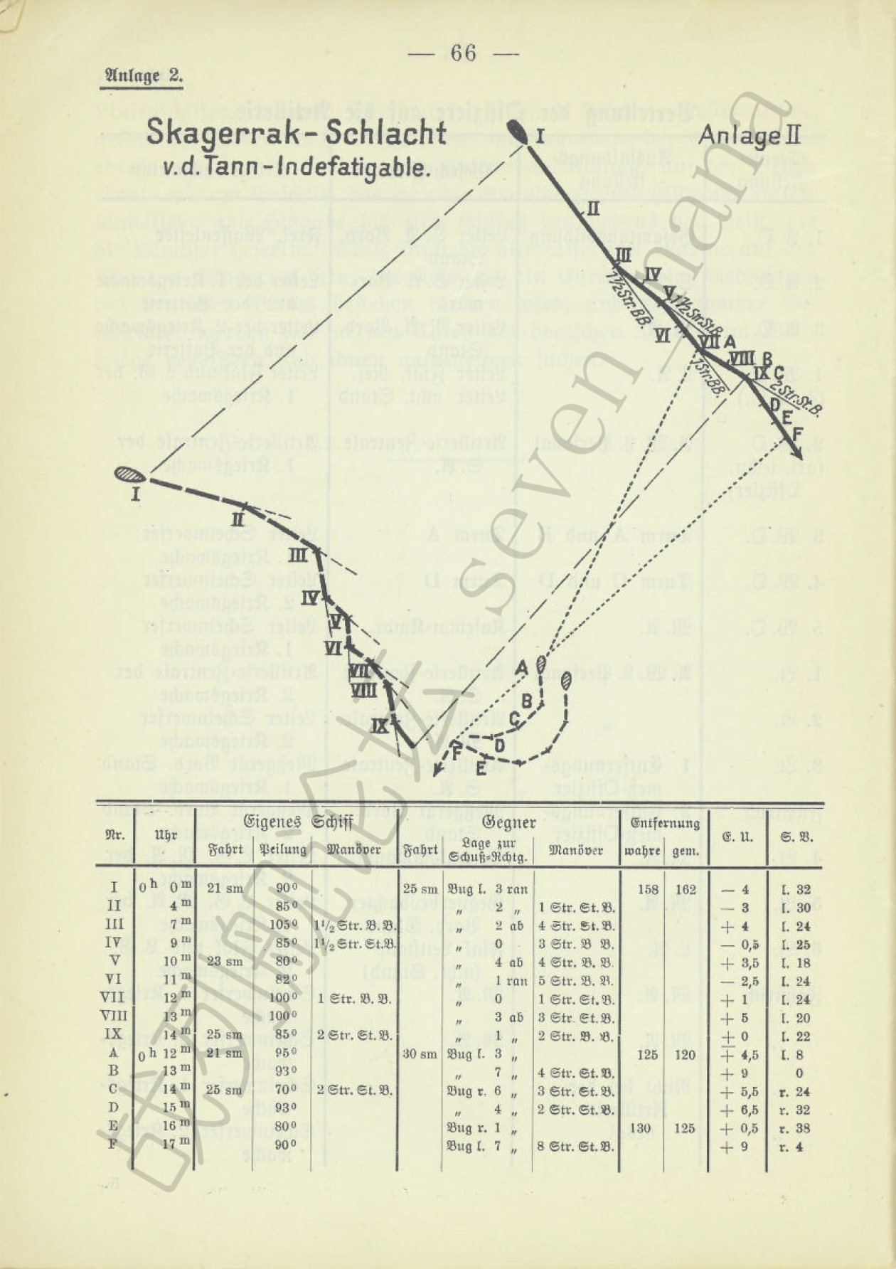

在间战时期,冯·德·坦恩号的炮术长Erich Mahrholz,为战后重建的德国海军编写了一本材料,叫做Der Artillerieoffizier eines Großkampfschiffes im Kriege 1914/18,其中也包含对日德兰海战的回忆。
下图描绘的是冯·德·坦恩号击沉不倦号时的情况。可以看到,尽管不倦号当时已经做出了之字规避机动,但她还是被冯·德·坦恩号抓得死死的,最终被击沉了。
其中的秘诀,就在于下图中的最后两列参数(EU和SV)。EU的意思是距离变化率,而SV的意思则是提前量,这两个参数都是由德式变距率盘(EU/SV Anzeiger)给出的。面对采取之字规避机动的敌舰,德国人会对变距率参数做出快速调整。
冯·德·坦恩号总共向不倦号打出了9轮齐射,发射了52发炮弹,具体的射击方式很可能是前5轮为4炮齐射,后4轮为8炮齐射。从上述记录来看,后4轮齐射之间,每轮间隔仅为1分钟,这意味着该舰在进入效力射后,每分钟能打出1轮8炮齐射。

4)从冯·德·坦恩号的炮术记录来看,即便像不倦号那样采取之字规避机动,德国人也能够通过快速调整变距率参数的办法来应对。
