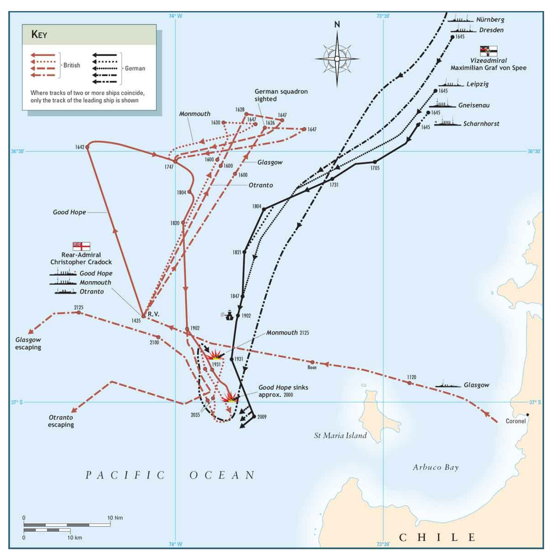

1)当日下午,克拉多克率领3艘军舰,与在此地单独执行情报刺探任务的格拉斯哥号轻巡洋舰完成了汇合。此后,英国舰队展开了扇形搜索队形,并向北航行搜寻德舰。与此同时,德国舰队则在向南航行搜寻英舰。在16时26分(斯坦利港时间,比格林威治时间晚4.5小时,下同)时,英国海军的格拉斯哥号轻巡洋舰,发现了德舰的踪迹。接下来,英国军舰首先收拢了队形,随后掉头南下,与德舰保持了大致平行的航线。而德国舰队在发现英舰后,也同样收拢了队形,并选择进行追击,但有1艘轻巡洋舰落在了后面。
2)在收拢部队之后,克拉多克曾试图拉近双方之间的距离,迫使德方与他交战,但斯佩并未应战。另一方面,斯佩则将自己麾下的部队,置于英国舰队与智利海岸线之间。这样一来,如果英国舰队选择进港避难,德国舰队就会处于有效的拦截位置上。与此同时,他还在等待日落时分——在太阳即将落山之时,光照对英方更有利;而在太阳落山之后,光照则会对德方更有利。
3)19时02分时,德国舰队开火了。双方的交战距离,起初接近12,000码,但很快拉近到了6,000码左右。战斗开始后,德方很快就占据了上方,在短时间内就将英方的2艘装甲巡洋舰打得失去了战斗力,并最终将她们击沉。而剩下的1艘轻巡洋舰和1艘辅助巡洋舰,则趁乱逃脱了。

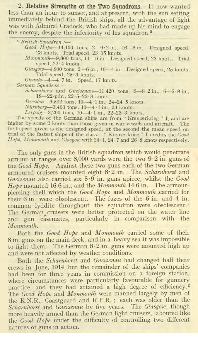

神教认为,从炮术角度上来说,科罗内尔海战之所以会变成一边倒式的屠杀,一方面是因为双方舰队在软硬件实力上存在差距,另一方面是因为天气情况对德国人更有利。
软硬件实力差距
从硬件实力的角度看,尽管英德双方都各有2艘装甲巡洋舰,且在总吨位上也比较接近,但德方是占据舰龄、火力、防护的三重优势的。第一,德舰的舰龄要比英舰短5年。第二,从火力配置上看,2艘英舰合计拥有2门9.2英寸火炮和30门6英寸火炮,2艘德舰则合计拥有16门21cm火炮和12门15cm火炮。对比之下,虽然英舰火炮数量更多,但在火炮口径方面明显处于劣势。又由于英舰的6英寸火炮所配备的穿甲弹是老旧型号,难以击穿德舰的装甲,而6英寸高爆弹的引信也是老旧型号,因此英舰的6英寸火炮数量虽多,但并不能对德舰造成太大的威胁。第三,英方的2艘装甲巡洋舰,主装甲带厚度分别是6英寸和4英寸,而德方的2艘装甲巡洋舰,主装甲带厚度都达到了150mm,因此德舰在防护方面也有一些优势。
除了装甲巡洋舰之外,英方还有1艘轻巡洋舰,而德方则有3艘轻巡洋舰。虽然德国轻巡洋舰的单舰火力和单舰吨位都逊色于英舰,但毕竟拥有3比1的数量优势。对比之下,英舰仅有2门6英寸火炮和10门4英寸火炮,3艘德舰则拥有30门10.5cm火炮,且英舰的6英寸和4英寸高爆弹的引信都是老旧型号,因此在火力上大幅逊色于德舰。不过考虑到3艘德舰中,有1艘落在了编队后方,是后来才加入战斗的,因此在实际交战过程中,双方的火力差距没有纸面上那么大。至于英方的那艘辅助巡洋舰,是无力与正规军舰对抗的,所以不提也罢。
从软件实力的角度看,德方的2艘装甲巡洋舰上的官兵,有一半都是老兵,而3艘轻巡洋舰上的官兵,则全都是服役超过3年的老兵。而英方的2艘装甲巡洋舰上的官兵,则主要是由预备役(可细分为由退役海军构成的RFR和由海员组成的RNR)和海岸警卫队的人员组成的。因此在训练程度上,双方也是存在很大差距的。
天气情况
请注意,下图中的时间是智利时间,比本文中使用的斯坦利港时间晚0.5小时,比格林威治时间晚5小时。
在天气情况方面,德方占据了能见度和海况的双重优势。
在日落之前,太阳位于英国舰队后方,因此英方能清晰地看到德舰的轮廓。但在日落之后,德舰笼罩在阴霾之中,而英舰的轮廓则被晚霞映衬地相当明晰。另外,当天的月相尽管接近于满月,但云雾遮蔽了月光,因此能见度并不高。所以在日落之后,德舰会在能见度方面占据明显优势。有必要说明的是,这个交战时机,是斯佩主动创造出来的,他拒绝在日落之前与英舰交战,并在日落之后主动发起了攻击。
另一方面,当日的海况比较高,而2艘英国装甲巡洋舰上搭载的合计30门6英寸火炮,有12门是布置在中甲板上,因此其炮口距离水线比较近,所以无法在高海况下有效发挥火力。作为对比,德舰的火炮则都能发挥火力,特别是其21cm火炮,布置位置都较高,所以不受海况影响,而其15cm火炮因为布置位置较低,因此炮手有时候需要在齐膝深的海水中战斗。

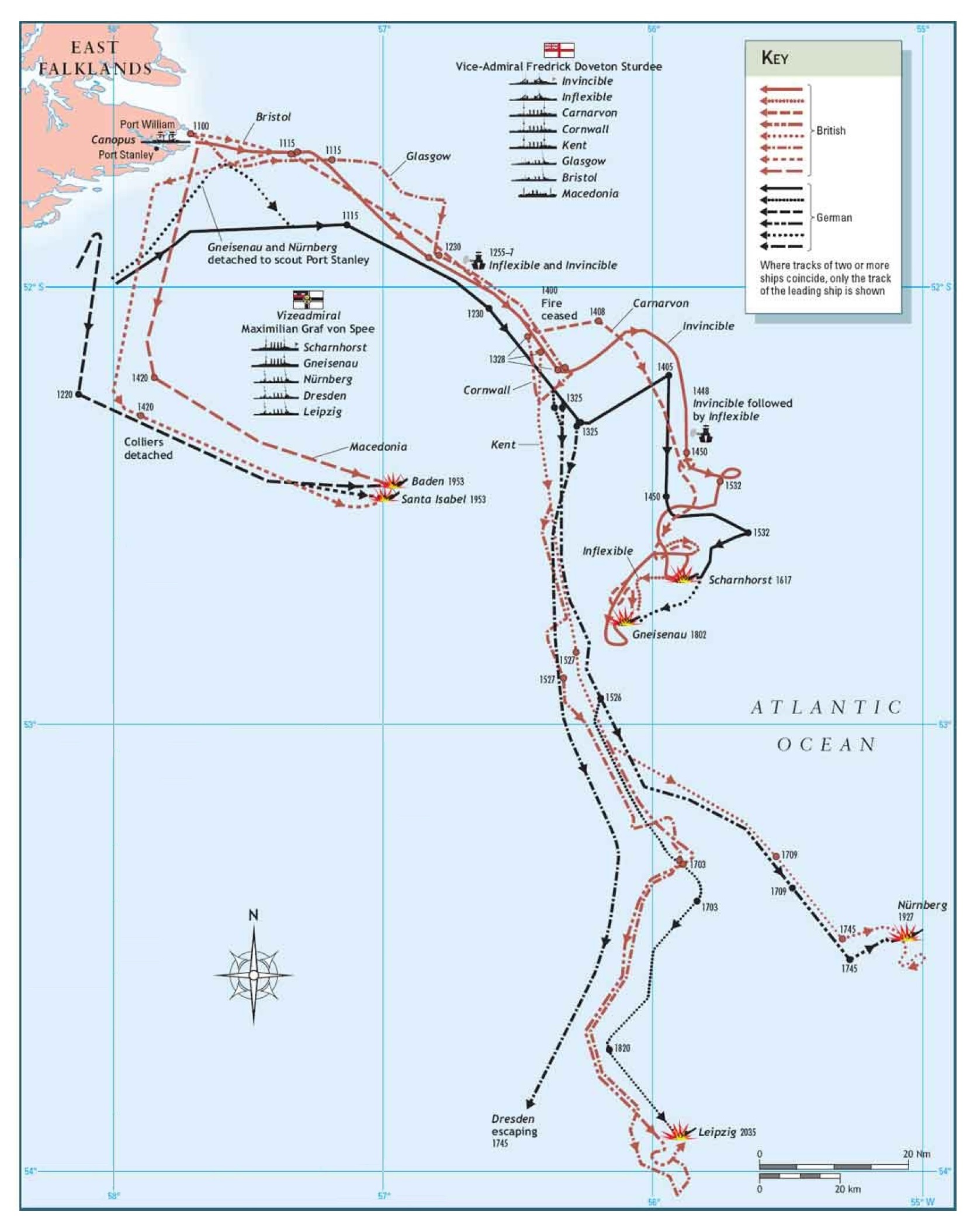

科罗内尔海战,是英国海军自1812年以来的第一次战败。消息传回伦敦后,英国海军部大受震动,于是重整了其在南美洲的海上力量。原本部署在西非海岸的第5巡洋舰中队,在其指挥官斯托达特(Archibald Peile Stoddart)少将的率领下前往蒙得维的亚(乌拉圭首都)。与此同时,斯特迪(Frederick Charles Doveton Sturdee)中将则奉命率领无敌号与不屈号两艘战列巡洋舰赶往南美洲。除此之外,还有多艘英国或盟国军舰正在向南美洲聚拢,即将设下一张搜捕斯佩舰队的天罗地网。
至11月26日时,斯特迪中将已经与斯托达特少将在巴西沿岸的阿布洛霍斯群岛(Abrolhos Rocks)汇合,并在稍事休整之后,于11月28日启程赶往福克兰群岛(Falkland Islands)的斯坦利港(Port Stanley),并于12月7日时达到该港。
另一方面,斯佩舰队虽然取得了胜利,但也因此消耗了宝贵的弹药储备,所以他们的情况也并不乐观。在英国海军调兵遣将的同时,这支德国舰队一直在太平洋沿岸游荡,袭击了多艘过往民船,但却迟迟没有进入大西洋。11月26日时,斯佩中将决定对福克兰群岛进行袭击,并于12月8日到达斯坦利港外,仅比英国舰队晚了一天。
两支舰队猝然相遇,均有些措手不及——德国人吃惊的发现港内居然有英国海军的军舰,而英国人此时正在实施加煤工作,无法立刻出港迎战。这时,克诺珀斯号前无畏舰发挥了作用,这艘老舰打响了福克兰海战的第一炮,巨大的水柱落在了德舰附近,在这个紧要关头吓走了德国人。与此同时,港内的英舰也在迅速调整状态,随后陆续出港追击逃跑的德国舰队。这场海上追击战,史称福克兰海战。
在这场海战中,英国方面投入了2艘战列巡洋舰、3艘装甲巡洋舰、2艘轻巡洋舰、1艘辅助巡洋舰、1艘前无畏型战列舰,总计9艘军舰;德国方面则投入了2艘装甲巡洋舰、3艘轻巡洋舰,总计5艘军舰。
海战过程概述
1)正午时分(斯坦利港时间,比格林威治时间晚4.5小时,下同),英舰已经渐渐地迫近了德舰。12时55分时,不屈号向落在德舰编队后头的莱比锡号开火,2分钟后无敌号也同样向莱比锡号开火,此时距离大约在15,000-16,500码之间(距离过远,很难取得准确的测距读数)。眼看英舰步步逼近,斯佩中将于13时20分时下令,让三艘轻巡洋舰脱离本队逃离战场,并亲率两艘装甲巡洋舰殿后,为前者提供掩护。此后双方舰队分作两股,一股是无敌号、不屈号、卡那封号三艘英舰,对阵沙恩霍斯特号和格奈森瑙号两艘德舰;另一股是康沃尔号、肯特号、格拉斯哥号三艘英舰,追击莱比锡号、德累斯顿号、纽伦堡号三艘德舰。
2)13时25分,斯佩中将麾下的两艘装甲巡洋舰,将航向改为东北偏东,试图拉近距离以便展开还击(当时双方距离为15,000码)。而斯特迪中将则于13时28分调整了航向,重新恢复与德舰大致平行的航线。13时30分,德舰在13,570码的距离上向英舰开火,双方展开对攻。在此过程中,德舰试图拉近距离,并于13时44分击中了无敌号,因而英舰做出了规避动作。至14时00分,双方距离再度拉大到16,500码左右(当时这两艘英国战列巡洋舰还在使用2crh炮弹,这已经是她们的最大射程了),英舰随之停火。由于距离过远,德舰也无法还击,因而斯佩中将下令大幅度转向,试图摆脱英舰。而由于受到自身排出的烟雾的影响,两艘英国战列巡洋舰并未看见德舰的转向动作,反倒是因航速较低而落在后头的卡那封号装甲巡洋舰,看到了德舰的机动,并通过无线电通知了战列巡洋舰。后者随即也大幅度调整航向,开始向南追击德舰。
3)经过半个多小时的追击后,凭借着高航速的优势,英国战列巡洋舰又重新追上了德舰,并于14时48分,在15,000码的距离上再度开火。斯佩中将故技重施,再度试图拉近距离,而斯特迪中将也再度调整了航向。尽管如此,双方的距离毕竟已被拉近,德舰也开始开火还击了。在此阶段,沙恩霍斯特号的舵机出现损伤,因此其航向于15时过后突然发生了变化。此后,由于自舰排出的烟雾严重影响了英国战列巡洋舰的射击,因此斯特迪中将于15时15分下令进行180度掉头,而斯佩中将则于15时23分跟进了这一动作——这一次斯佩中将并未试图逃脱,双方的航速差距摆在那里,他大概已经自知逃脱无望了吧。
4)15时30分之后,双方主力沿着大致平行的航线向西南方向前进,并互有交火,距离大致在12,000-16,000码之间徘徊。至16时00分,在英舰大口径火炮的持续打击下,沙恩霍斯特号已基本失去了战斗力,因而斯佩中将告知格奈森瑙号逃离战场,并率领旗舰冲向英舰,试图在濒临沉没之际发动最后的鱼雷突击,以便掩护僚舰遁走。在英舰大口径火炮的打击下,沙恩霍斯特号最终于16时17分彻底沉入海中。在该舰行将沉没之际,抄近路追赶上来的卡那封号,终于在16时15分时,即沙恩霍斯特号沉没之前2分钟,在11,000码距离上向后者打了几炮。
5)格奈森瑙号虽然收到了逃离战场的命令,但由于其航速上的劣势,仍然会不可避免地被英舰追上并击沉。想通了这一节后,该舰又重新加入了战斗。此时,为了减缓烟雾对炮术发挥的影响,英舰接连做了两个大幅度转向动作。缓解了烟雾带来的影响后,三艘英舰先后向格奈森瑙号开火,然而后者依旧顽强地坚持着,直至弹药耗尽,动力全失后,该舰舰长才下达了自沉的命令。该舰最终于18时过后倾覆沉没。
6)至于那三艘从一开始就按照命令逃离战场的德国轻巡洋舰,则一直被紧随其后的英国巡洋舰追赶着,除了德累斯顿号得以逃脱之外,莱比锡号和纽伦堡号均被追击的英舰击沉。
7)除此之外,还有两艘英舰(布里斯托号和马其顿号)前去追击德国舰队中的辅助船只,并击沉了两艘运煤船。

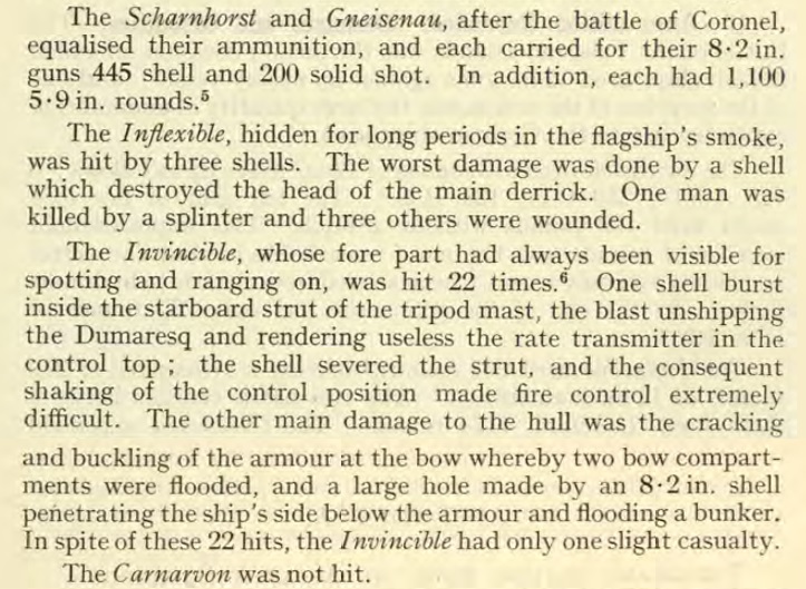

2)德舰的炮弹发射量不明,但他们携带的弹药量,以及击中英国军舰的次数,是有数据的。
在科罗内尔海战后,沙恩霍斯特号与格奈森瑙号平分了剩余的弹药——两者在福克兰海战时,各自携带了645发21cm炮弹和1,100发15cm炮弹。凭借着这些炮弹,德舰击中无敌号22发,而不屈号由于时常被笼罩在无敌号排出的烟雾下,因而仅中弹3发。卡那封号则未被炮弹击中。
莱比锡号和纽伦堡号,各自均携带了1,860发10.5cm炮弹;前者击中康沃尔号18发,击中格拉斯哥号2发;后者击中肯特号38发,其中有一发击中了A3炮廓,并引燃了发射药,险些导致肯特号发生弹药库殉爆事故。

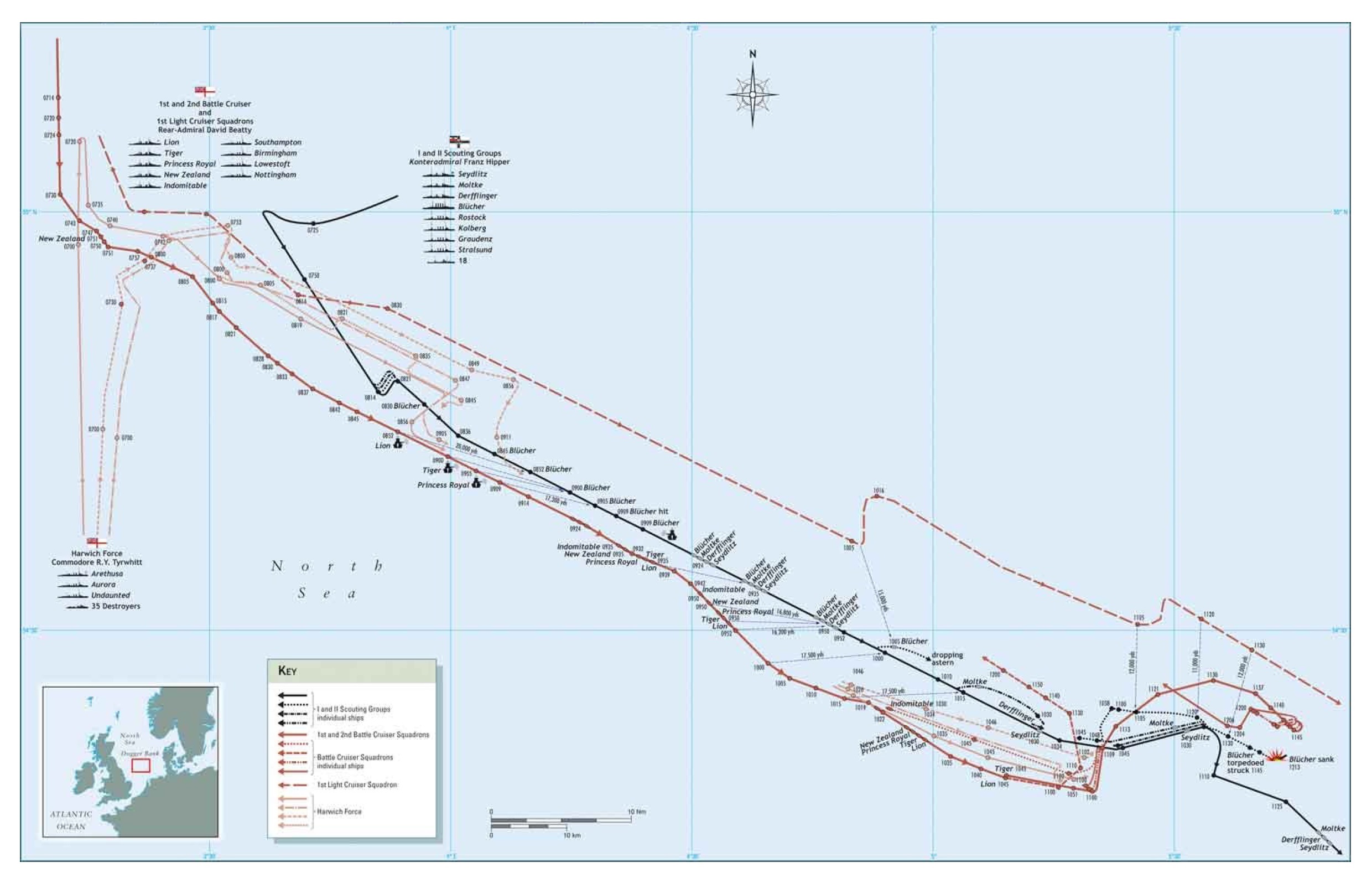

三、多格尔沙洲海战
自1914年底开始,德国海军多次派出舰队,对英国沿海地区或附近水域进行骚扰性的炮击,例如发生于1914年12月16日的对斯卡伯勒、哈特尔浦、以及惠特比的袭击。
1915年1月24日时,德国人又安排了一场骚扰性的炮击行动,然而由于英国人已经破译了德国海军的无线电通讯密码,因而掌握了德国舰队的行动计划。等待着德国舰队的,是英国海军设下的埋伏。这场伏击战发生在不列颠群岛东侧的多格尔沙洲附近,史称多格尔沙洲海战。
在这场海战中,英国方面投入了5艘战列巡洋舰、7艘轻巡洋舰、35艘驱逐舰,总计47艘军舰;德国方面则投入了3艘战列巡洋舰、1艘装甲巡洋舰、4艘轻巡洋舰、18艘驱逐舰,总计26艘军舰。
海战过程概述
1)1月23日时,在收到海军部的命令后,战列巡洋舰队(Battle Cruiser Fleet)与哈里奇分舰队(Harwich Force)各自离开母港,并于24日7时(格林威治时间)前后分批达到了预定汇合地点。然而在英国舰队还未完全汇合之前,奥罗拉号便已在拂晓时分的微光中发现了德舰科尔堡号,并于7时15分,在8,000码距离上与后者交上了火。
2)7时25分,科尔堡号转向并脱离了战斗,而蒂里特准将麾下的三支驱逐舰中队也先后调整了航向,开始追击德舰。7时30分,奥罗拉号发现了德国战列巡洋舰的踪迹,随后古迪纳夫准将麾下的南安普顿号也发现了德国战列巡洋舰。
3)与此同时,贝蒂中将于7时35分调整了航向,并努力加速,以尽快赶上德舰。而德国人在发现英方有多艘大型舰艇后,选择了调转航向,迅速回撤。7时50分,贝蒂终于看见了敌舰,此时双方距离约为14海里。
4)为了掩护己方轻型舰艇撤退,希佩尔少将在完成转向之后做了数次机动,随后于8时30分择定了航向,直取赫尔格兰岛(德国近海岛屿)。而贝蒂中将也在加紧追赶,至8时30分时已将距离拉近到11海里(贝蒂队航速稍快,但主要还是因为希佩尔队做了机动,导致双方距离快速拉近)。
5)8时52分,双方距离已经接近到20,000码,即将进入狮号的火炮瞄准镜所支持的最大射程(19,600码)。在这个创纪录的距离上,狮号向敌舰编队末尾的布吕歇尔号,打出了一发单炮试射,观测结果为近弹。随后,狮号继续使用计划射的方式,通过单发射击来抓取距离(即用火炮本身来测距)。虎号和长公主号,随后也分别开火,目标均为布吕歇尔号。新西兰号和不倦号,则由于航速较低的缘故,落在了后头。至于德舰,也陆陆续续开始了还击。
6)9时24分,狮号将目标改为敌舰编队中的倒数第二艘,即德尔弗林格号。9时35分,狮号又将目标改为敌舰编队中的首舰,即塞德里茨号。同时,贝蒂中将发出命令,要求各舰与相对位置的敌舰交战(Engage the corresponding ships in the enemy's line),即本队首舰射击敌队首舰,本队第二艘舰射击敌队第二艘舰,以此类推。按照这个命令,虎号应射击毛奇号,长公主号应射击德尔弗林格号,而新西兰号应射击布吕歇尔号。然而,虎号却并没有射击毛奇号,反而选择与狮号一起,集火射击德方旗舰,即塞德里茨号。如此一来,毛奇号就被放空了。更为糟糕的是,虎号还错将狮号打出的炮弹当作是自己的,因而未能有效发挥出校射的作用。
7)9时43分,狮号发射的一发炮弹击中了塞德里茨号的D炮塔,点燃了其中存储的发射药。随后,火灾又进一步蔓延到C炮塔,继续点燃了这座炮塔内的发射药。大火总计引燃了62个发射药组合(前发射药+主发射药),其总重量超过6,000kg,并导致165人死亡,而这两座炮塔自然也失去了战斗力。目睹此景之后,虎号于9时50分改变了目标,再度选择向布吕歇尔射击,后者则在英舰攻击下中弹起火,并逐渐开始掉队。
8)10点过后,德方散开了编队,各舰频繁的进行之字规避机动,给英舰的炮术官们造成了很大的困难。与此同时,德方的炮火则开始变得精准起来,导致狮号被连连击中,海水持续涌入炮弹造成的破口。至10时45分时,狮号的航速已明显有所下滑,并被原本位于后方的虎号超越了。另一方面,不倦号终于依靠抄近路赶了上来,追上了其余四艘战列巡洋舰。
9)狮号掉队之后,由于一系列的信号传递失误,其余四艘英国战列巡洋舰将火力集中在了掉队的布吕歇尔号上,因而放走了那三艘德国战列巡洋舰。随后,除了贝蒂因为掉队而被迫成为围观者之外,其余的英国军舰,包括轻巡洋舰和驱逐舰们,也全都赶了上来,对落单的布吕歇尔进行群殴,甚至还发射了几枚鱼雷。12时过后,该舰最终沉入了大海。
10)11时52分,在布吕歇尔号行将沉没之际,由于一直没有接到贝蒂中将的后续命令,第2战列巡洋舰中队的指挥官穆尔少将,接过了整支舰队的指挥权,并下令向西返航。而贝蒂本人则已于11时25分转乘驱逐舰,并于中午时分赶上了他的舰队。贝蒂立刻下令调转航向,继续追赶敌舰,但很快他便意识到,两支舰队已经相距甚远,很难再追上了。12时45分时,贝蒂下令停止追击,开始返航,并最终于26日凌晨回到了母港。

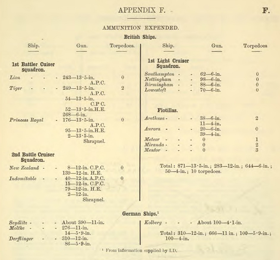

弹药消耗情况
1)英舰总共发射了871发13.5英寸炮弹,283发12英寸炮弹,644发6英寸炮弹,50发4英寸炮弹,外加10枚鱼雷。
其中,狮号发射了243发13.5英寸炮弹(全部为穿甲弹),虎号发射了355发13.5英寸炮弹(249发穿甲弹,54发半穿甲弹,52发高爆弹),长公主号发射了273发13.5英寸炮弹(176发穿甲弹,95发半穿甲弹,2发榴霰弹),新西兰号发射了147发12英寸炮弹(8发半穿甲弹,139发高爆弹),不倦号发射了136发12英寸炮弹(40发穿甲弹,15发半穿甲弹,79发高爆弹,2发榴霰弹)。
2)德舰总共发射了310发30.5cm炮弹,约666发28cm炮弹,100发15cm炮弹,约100发10.5cm炮弹。以上数据中不包括战沉的布吕歇尔号,该舰的弹药消耗量没有精确的统计数字。
其中,塞德里茨号发射了大约390发28cm炮弹,毛奇号发射了276发28cm炮弹,德尔弗林格号发射了310发30.5cm炮弹。

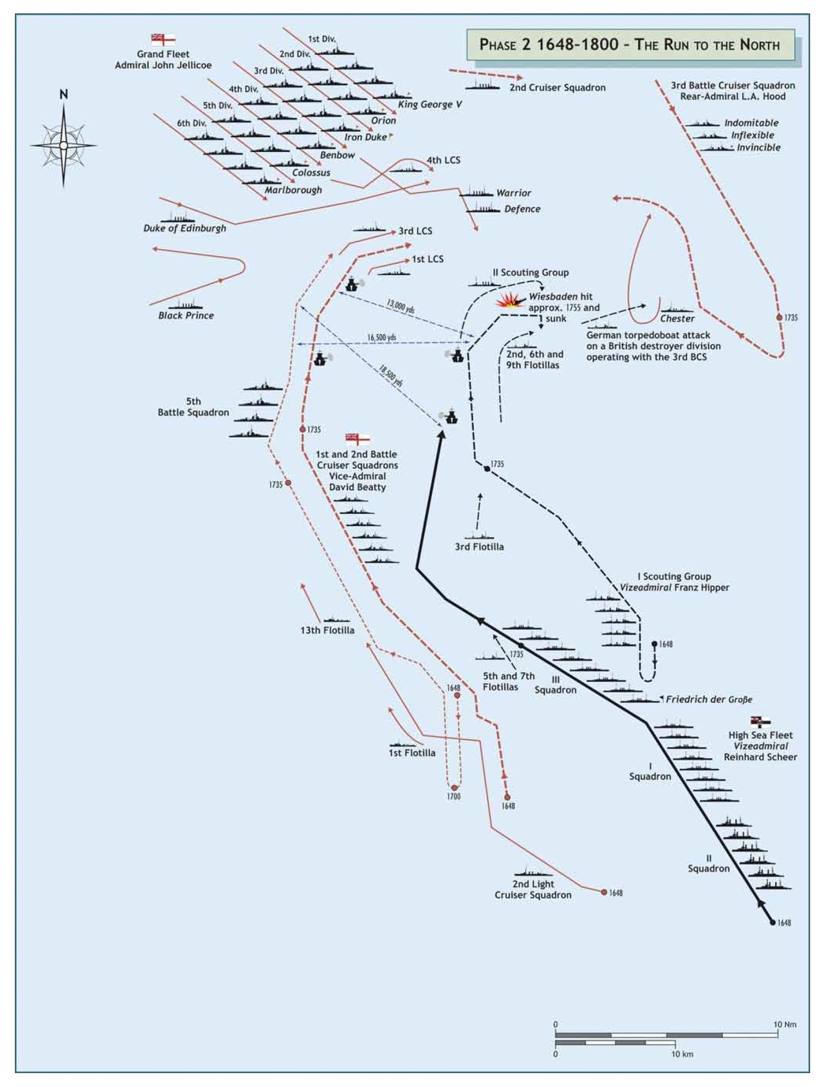

1)在贝蒂向北转向的同时,德国战列舰也逐渐拉近了与英舰之间的距离,并于16时48分向英舰开火。尽管英舰凭借着更高的航速快速驶离了德舰的最大射程范围,但德舰仍然紧追不舍,并未放弃。在此过程中,第2战列舰中队的6艘前无畏舰由于航速较低的缘故,被其余的战列舰抛在了后头。
2)至于希佩尔的前卫舰队,则在英舰完成转向之后也跟着做了180度掉头,继续紧追英舰,双方在此过程中继续交火,狮号、虎号、巴勒姆号、厌战号、马来亚号都被炮弹击中,受到了不同程度的损伤。
3)在战场的另一边,在得知了德方舰队的相关情报后,杰里科麾下的大舰队也正在向贝蒂和德舰的方向驶来。17时33分,贝蒂队的先导舰——位于狮号前方约5海里处的轻巡洋舰法尔茅斯号,终于发现了位于杰里科本队前方的屏护幕中最西侧的黑王子号装甲巡洋舰。随后杰里科又陆陆续续得到了更多的信息——既有关于贝蒂舰队的,也有关于德国舰队的,这些信息为其后续决策奠定了基础。
4)在贝蒂得知了大舰队的位置后,他将航向从西北改为东北,而希佩尔稍后也跟进了这一机动,这一举动导致原本位于大舰队行进方向右侧的英德双方前卫舰队,横跨过了大舰队的行进方向,向其左侧方向前进。贝蒂的这一举动成功地将希佩尔带入了杰里科设下的埋伏中。
5)与此同时,希佩尔麾下的轻巡洋舰与英国轻巡洋舰发生了遭遇,而霍勒斯·胡德少将(Horace Lambert Alexander Hood)麾下的第3战列巡洋舰中队,也于此时加入了战斗,并在打停了德国轻巡洋舰威斯巴登号后,恰好撞见了希佩尔的战列巡洋舰。
6)此时希佩尔正处于一个非常不利的位置上——在其行进方向上,胡德的第3战列巡洋舰中队占据了T头优势;在其左舷方向,贝蒂的第1和第2战列巡洋舰中队虎视眈眈;在其正北方向,英国驱逐舰也于此时投入了战斗,并向希佩尔队发射了鱼雷——在如此境况下,希佩尔做出了进行规避机动的决定。正是这个决定,导致他未能发现正在向他稳步驶来的英国主力舰队,并进而为英国人设下T头优势的埋伏圈打下了伏笔。

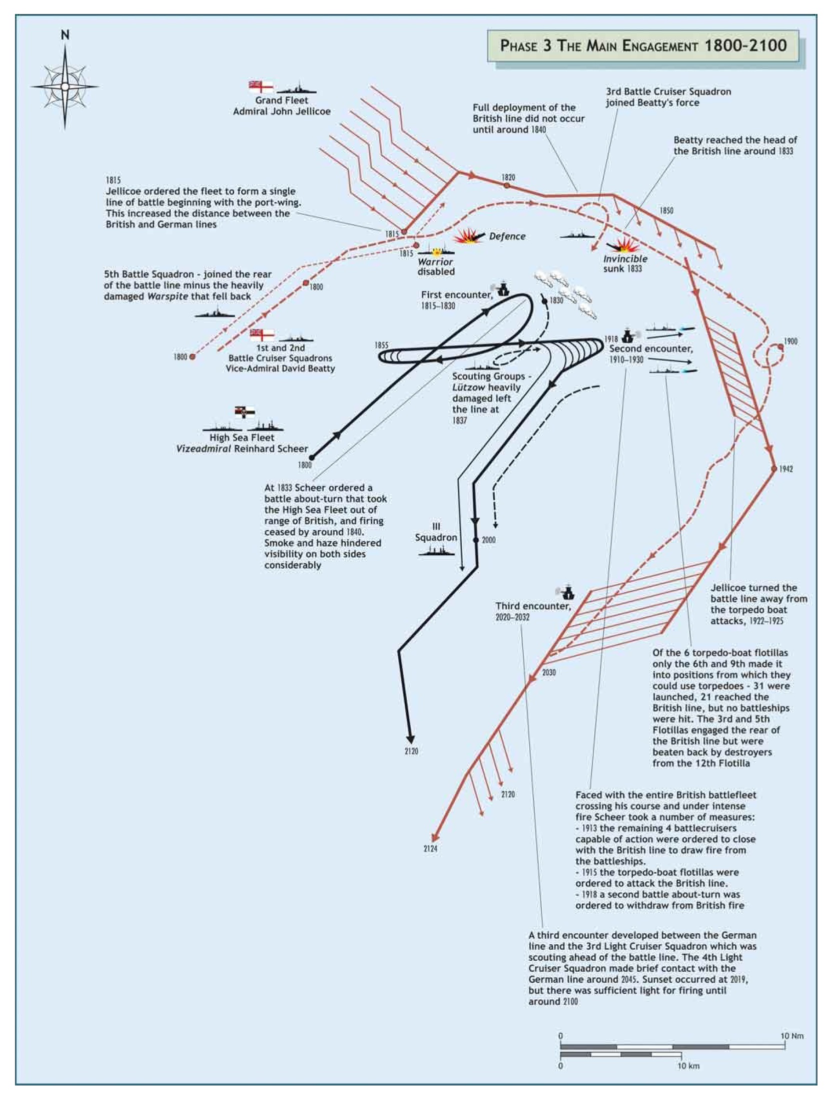

1)18时15分,杰里科向麾下各战列舰中队下达了转向命令,与此同时,贝蒂的战列巡洋舰跑到了大舰队战列舰群的前方,最终又跑到了后者的左前方,插到了第3战列巡洋舰中队与第2战列舰中队下属的第1战列舰分队之间的空隙位置,而第5战列舰中队则跑到了大舰队战列舰群的右侧,并于大舰队完成转向后,排到了第1战列舰中队下属的第6战列舰分队的后方,加入了战列线的末尾。有史以来最为强大的战列线,就此形成了。
2)舍尔的舰队撞上了英国战列线,陷入了T头劣势之中,然而他的境况并没有想象中的那般糟糕——由于战场的混乱与能见度较低的缘故,在大舰队战列舰群的24艘无畏舰中,可能只有10-12艘真正与德国舰队交上了火——排在战列舰群最东端的第2战列舰中队下属的第1战列舰分队,被爱丁堡公爵号等其他军舰挡住了视线,因此在这个过程中一炮都没有放。
3)在这个阶段的交战中,双方相距最近的主力舰部队,是德国第1侦察群的战列巡洋舰与英国的第3战列巡洋舰中队及第1巡洋舰中队。双方展开了激烈的交锋,希佩尔的旗舰吕佐夫号在此过程中受到了重创,胡德的旗舰无敌号则在德舰的集火打击下于18时33分发生殉爆,另外英国方面还有1艘装甲巡洋舰被击沉(防御号),1艘被重创(勇士号),1艘迷失了方向(黑王子号)。
4)除此之外,这段时间内还有一艘主力舰受到了重创,那就是倒霉的厌战号——在试图加入大舰队战列舰群末尾的过程中,由于舵机出现了故障,该舰在原地转了整整1圈半,并于此过程中暴露在了大批德舰的射程范围内,遭到了集火打击,在顷刻之间被13发大口径炮弹击中——幸好该舰的装甲防护在英国战列舰中属于顶尖水平,那些炮弹的命中位置也不算非常致命,因此厌战号才得以捡回了一条命。
5)18时36分,舍尔下达了脱离战斗并向右舷方向做180度转向的命令(Gefechtskehrtwendung nach Steuer­bord),德国编队在英方的炮火威胁下完成了精密的编队机动动作,开始向西撤退。
6)尽管德国人暂时逃离了英国人布下的火网,但在18时55分时,舍尔再次下达了180度转向的命令,其目的可能是想要拯救威斯巴登号轻巡洋舰的船员,也可能是想杀个回马枪,与英方再次交火。但不知是天命不佑还是技不如人,总之由于英国舰队的航向已经从向东航行转成了向南航行,阻截了德国人返回本土的退路,因而德国舰队再一次撞进了英国舰队的T头之中。
7)这一次,处在最接近英方舰队的位置上的,又是希佩尔麾下的第1侦察群。舍尔命令他们对敌前卫部队发起攻击(Große Kreuzer auf die feindliche Spitze operieren)。由于希佩尔此时已经离开了千疮百孔的吕佐夫号,正搭乘着一艘驱逐舰,向毛奇号进行转移,因此在这个阶段的战斗中,实际指挥第1侦察群的并不是希佩尔,而是德尔弗林格号的舰长(Johannes Hartog)。当他收到了舍尔的命令后,又其余的战列巡洋舰发出了两条命令:转向敌舰(Gefechtswendung rein in den Feind!)、对其前卫发起攻击(Auf die feindliche Spitze operieren)。
8)与此同时,舍尔还向驱逐舰队下达了命令,要求其发起进攻(Torpedoboote zum Angriff)。在收到命令后,驱逐舰队的旗舰罗斯托克号则向麾下各舰发出了攻击敌舰的命令(Anlaufen zum Angriff, ran an den Feind!)。
9)在战列巡洋舰队和驱逐舰队的掩护下,德国战列舰本队得以再次逃脱英国人布下的火网,然而在此过程中,德国人的损失也相当惨重——德尔弗林格号受到重创,被多达14发大口径炮弹击中,而其余几艘距离英舰较近的德国主力舰,如吕佐夫号、塞德里茨号、大选帝侯号等也遭受了不同程度的损伤。
10)在日落前的最后一段时间内,双方大致是以接近平行的航线向南行驶的,在此期间贝蒂队与希佩尔队又断断续续地有过交战,但除了塞德里茨号挨了5发大口径炮弹之外,双方受损都很轻微,并无大事可叙。总之,在两次T头之后,日德兰海战的高潮已过。
夜战

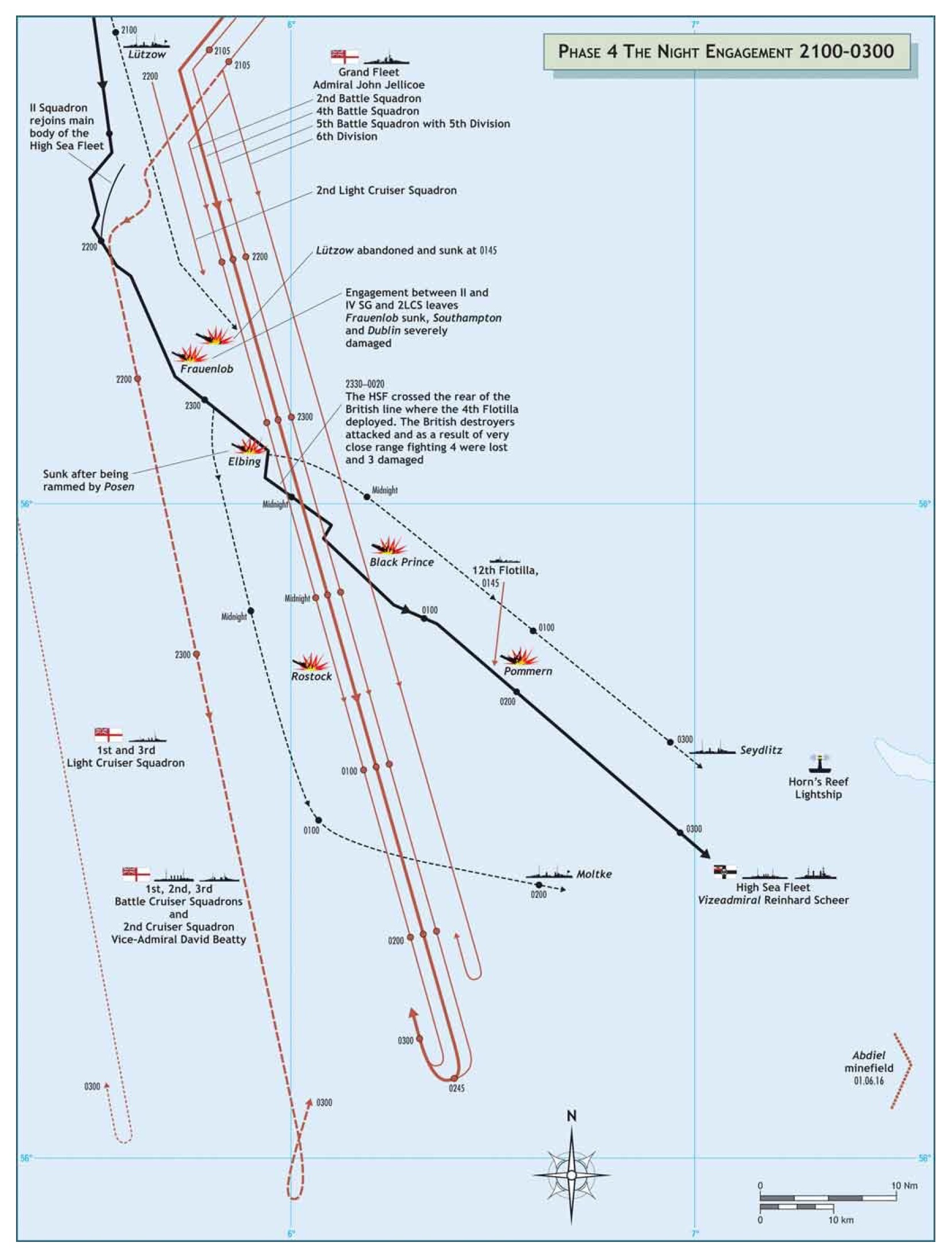

当日夜间,德国舰队强行穿越了布置在大舰队后方的驱逐舰群。在此期间,尽管德舰与多支英国驱逐舰中队发生了交锋,但杰里科麾下的战列舰队毫无反应,因此德国人从他们的眼皮底下溜走了。由于在夜战过程中,英国战列舰和战列巡洋舰均未参与战斗,因此我们就不在本章中详细描述夜战的情况了。
就这样,在经历了前卫战、主力交战、以及夜战三大阶段后,这场海战在双方都未取得决定性战果的情况下结束了。

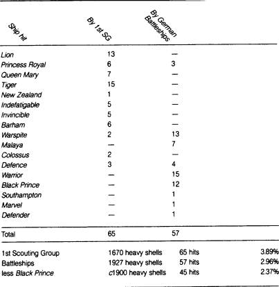

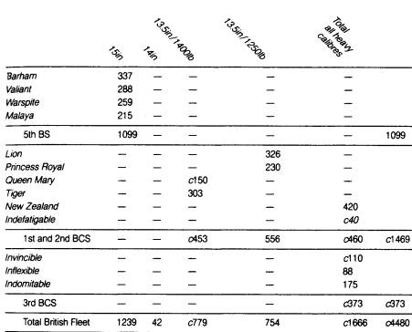

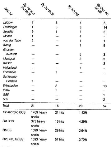

双方的弹药消耗情况及命中率数据
英国学者John Campbell,在其著作《Jutland: An Analysis of the Fighting》中,就英德双方的炮术表现进行了数据统计。

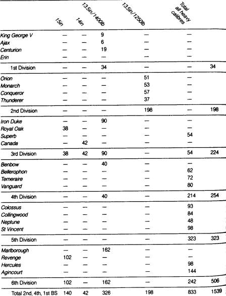

英国第1、第2、第4战列舰中队的大口径弹药消耗量
英国第1、第2、第3战列巡洋舰中队及第5战列舰中队的的大口径弹药消耗量
英国海军总共发射了大约4,480发大口径炮弹,其中15英寸炮弹1,239发,14英寸炮弹42发,13.5英寸重弹779发,13.5英寸轻弹754发,12英寸炮弹1,666发。
英国主力舰的大口径弹药使用情况
根据John Campbell的说法(Jutland: An Analysis of the Fighting, P.347 & P.349):
The type of shell fired is not known for the Royal Oak, Warspite, Malaya, Princess Royal, Tiger and the three lost battlecruisers, though it is believed that the Queen Mary fired only APC, and the Princess Royal and Tiger mainly this type...for other ships:
皇家橡树号、厌战号、马来亚号、长公主号、虎号、以及那三艘沉没的战列巡洋舰的弹药使用情况不明,但玛丽王后号很可能只发射了穿甲弹,而长公主号和虎号很可能是以穿甲弹主。其余军舰的弹药消耗情况如下:
15in - Revenge all APC. Barham 136 APC, 201 CPC. Valiant 278 APC, 10CPC.
15英寸炮弹:复仇号102发穿甲弹,巴勒姆号136发穿甲弹和201发半穿甲弹,刚勇号278发穿甲弹和10发半穿甲弹(换句话说,1,239发15英寸炮弹中,516发为穿甲弹,211发为半穿甲弹,512发不明)。
14in - Canada all APC.
14英寸炮弹:加拿大号42发穿甲弹。
13.5in/1400 - King George V all CPC, Ajax all CPC, Centurion all APC, Iron Duke all CPC, Benbow all APC, Marlborough 138 APC, 24 CPC.
13.5英寸重弹:乔治五世号9发半穿甲弹,埃阿斯号6发半穿甲弹,百夫长号19发半穿甲弹,铁公爵号90发半穿甲弹,本博号40发穿甲弹,马尔伯勒号138发穿甲弹和24发半穿甲弹(换句话说,779发13.5英寸重弹中,178发为穿甲弹,148发为半穿甲弹,453发不明)。
13.5in/1250 - Orion all APC, Monarch all APC, Conqueror 16APC, 41 CPC, Thunderer all CPC, Lion all APC.
13.5英寸轻弹:俄里翁号51发穿甲弹,君主号53发穿甲弹,征服者号16发穿甲弹,41发半穿甲弹,雷神号37发半穿甲弹,狮号326发穿甲弹(换句话说,754发13.5英寸轻弹中,446发为穿甲弹,78发为半穿甲弹,230发不明)。
12in - Superb 16 CPC, 38 HE, Bellerophon 41 APC, 21 CPC, Temeraire all HE, Vanguard 15 CPC, 65 HE, Colossus 81 APC, 12 CPC, Collingwood 52 APC, 32 HE, Neptune 27 CPC, 21 HE, St Vincent 90 APC, 8 CPC, Hercules 4 APC, 12 CPC, 82 HE, Agincourt all CPC, New Zealand 172 APC, 76 CPC, 172 HE, Inflexible 10 APC, 59 CPC, 19 HE, Indomitable 99 APC, 10 CPC, 66 HE.
12英寸炮弹:壮丽号16发半穿甲弹和38发高爆弹,柏勒洛丰41发穿甲弹和21发半穿甲弹,鲁莽号72发高爆弹,前卫号15发半穿甲弹和65发高爆弹,巨像号81发穿甲弹和12发半穿甲弹,科林伍德号52发穿甲弹和32发高爆弹,尼普顿号27发半穿甲弹和21发高爆弹,圣文森特号90发穿甲弹和8发半穿甲弹,赫拉克勒斯号4发穿甲弹、12发半穿甲弹、以及82发高爆弹,阿金库尔号144发半穿甲弹,新西兰号172发穿甲弹、76发半穿甲弹、以及172发高爆弹,不屈号10发穿甲弹、59发半穿甲弹、以及19发高爆弹,不挠号99发穿甲弹、10发半穿甲弹、以及66发高爆弹(换句话说,1,666发12英寸炮弹中,549发为穿甲弹,400发为半穿甲弹,567发为高爆弹,150发不明)。
英国大口径炮弹的命中率
英国第1、第2战列巡洋舰中队共发射了1,469发大口径炮弹,命中德舰21发,命中率为1.43%。
英国第5战列舰中队共发射了1,099发大口径炮弹,命中德舰29发,命中率为2.64%。
英国第1、第2、第4战列舰中队共发射了1,539发大口径炮弹(图中的1,593为印刷错误),命中德舰57发,命中率为3.70%。
英国第3战列巡洋舰中队共发射了373发大口径炮弹,命中德舰16发,命中率为4.29%。
第1、第2战列巡洋舰中队、以及第5战列舰中队的命中率较低,主要原因是这三支中队参与了交战距离较远(14,000-20,000码)的前卫战。至于第5战列舰中队的命中率比第1、第2战列巡洋舰中队高,这里面有前者的硬件设备更好(15英寸火炮、15英尺基线测距仪、高配版的德雷尔火控台),而后两者的硬件设备相对较差(13.5英寸或12英寸火炮,9英尺基线测距仪,低配版的德雷尔火控台、或者尚未安装德雷尔火控台)的因素。
第1、第2、第4战列舰中队、以及第3战列巡洋舰中队的命中率较高,主要原因是这四支中队只参与了交战距离较近的主力交战。其中命中率最高的第3战列巡洋舰中队,同时也是交战距离最近的(不超过10,000码)。
英国战列舰与战列巡洋舰合计发射了4,480发大口径炮弹,合计命中德舰123发(其中战列巡洋舰76发,战列舰28发,轻巡洋舰16发,驱逐舰3发),命中率为2.75%。

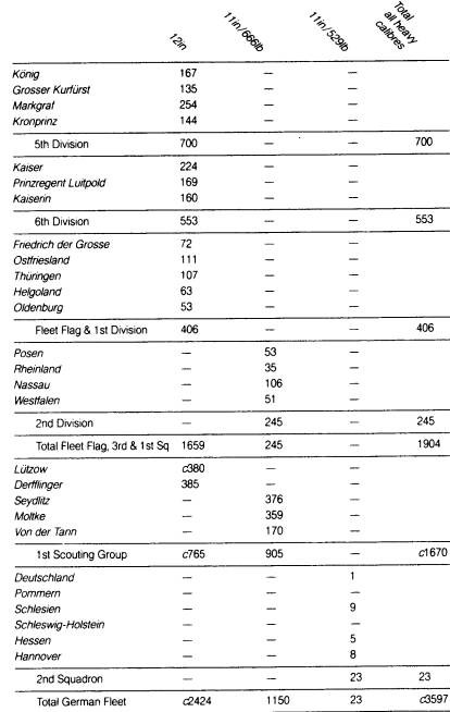

德国战列舰及战列巡洋舰的大口径弹药消耗量
德国海军总共发射了大约3,597发大口径炮弹,其中30.5cm炮弹2,424发,28cm炮弹1,173发。
德国主力舰的大口径弹药使用情况
根据John Campbell的说法(Jutland: An Analysis of the Fighting, P.349):
Of the total of c3597 heavy shells, 3160 were APC and 437 SAP.
在德国海军发射的大口径炮弹中,3,160发为穿甲弹,437发为半穿甲弹。
Figures giving the individual expenditure of SAP in 12in ships have survived in a few instances, but the Lützow probably expended most, if not all, of her outfit of 200, the Derfflinger fired 87, Markgraf 20, Prinzregent Luitpold 10, Kaiserin 2, and Oldenburg and Helgoland none. A fair number were also fired by the Kronprinz but no figure appears to be extant.
具体各舰的半穿甲弹消耗量,数据并不完整:吕佐夫号接近200发(该舰总共携带了200发半穿甲弹),德尔弗林格号87发,边境伯爵号20发,摄政王路易特波特号10发,皇后号2发,奥尔登堡号和赫尔格兰号0发,皇太子号不明数量,其余各舰情况不明。
德国大口径炮弹的命中率
德国战列巡洋舰共发射了1,670发大口径炮弹,命中英舰65发,命中率为3.89%。
德国战列舰共发射了1,927发大口径炮弹,命中英舰57发,命中率为2.96%。
若是排除夜战中近距离射击黑王子号的情况,则德国战列舰大约发射了1,900发大口径炮弹,命中英舰45发,命中率为2.37%。
德国战列舰与战列巡洋舰合计发射了3,597发大口径炮弹,合计命中英舰122发(其中战列巡洋舰55发,战列舰30发,装甲巡洋舰34发,轻巡洋舰1发,驱逐舰2发),命中率为3.39%。
若是排除夜战中近距离射击黑王子号的情况,则德国战列舰与战列巡洋舰合计发射了3,570发大口径炮弹,合计命中英舰110发(其中战列巡洋舰55发,战列舰30发,装甲巡洋舰22发,轻巡洋舰1发,驱逐舰2发),命中率为3.08%。
Campbell的统计数据向我们揭露了一个事实——德国海军的炮术表现,要比英国海军更好;并且贝蒂麾下的第1、第2战列巡洋舰中队,在炮术表现上要远逊于希佩尔麾下的战列巡洋舰。

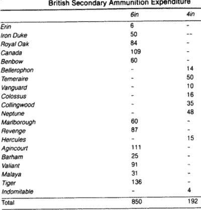

英国主力舰的中口径弹药消耗量
德国主力舰的中口径弹药消耗量

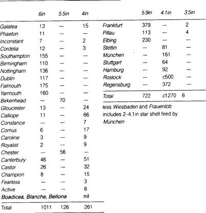

英德两国轻巡洋舰的中口径弹药消耗量
英国战列舰和战列巡洋舰发射了850发6英寸炮弹,192发4英寸炮弹,合计1,042发中口径炮弹;英国装甲巡洋舰发射的中口径炮弹数量不明。
德国战列舰和战列巡洋舰发射了95发17cm炮弹,3,135发15cm炮弹,282发8.8cm炮弹,合计3,512发中口径炮弹。
英国轻巡洋舰发射了1,011发6英寸炮弹,126发5.5英寸炮弹,261发4英寸炮弹,合计1,398发中口径炮弹。
德国轻巡洋舰发射了722发15cm,约1,270发10.5cm,6发8.8cm,合计约1,998发中口径炮弹。

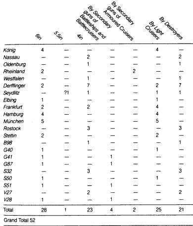

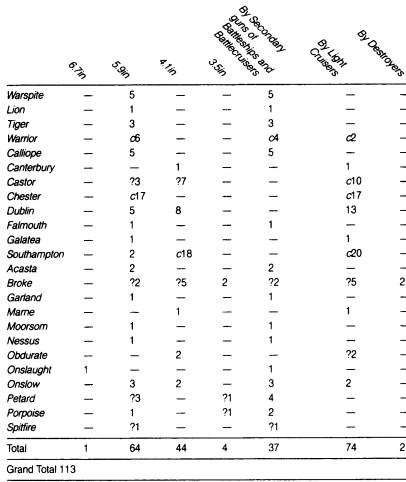

英国军舰的中口径炮弹中弹数
德国军舰的中口径炮弹中弹数
英国军舰总共被中口径炮弹击中113次(其中37发来自德国战列舰和战列巡洋舰,74发来自德国轻巡洋舰,2发来自德国驱逐舰)。
击中英国战列舰和战列巡洋舰的德国中口径炮弹,总共有9发,都是德国战列舰和战列巡洋舰打出的。
击中英国装甲巡洋舰的德国中口径炮弹,总共有6发,其中有4发是德国战列舰和战列巡洋舰打出的,2发是德国轻巡洋舰打出的。
击中英国轻巡洋舰的德国中口径炮弹,总共有68发,其中有6发是德国战列舰和战列巡洋舰打出的,62发是德国轻巡洋舰打出的。
击中英国驱逐舰的德国中口径炮弹,总共有30发,其中有18发是德国战列舰和战列巡洋舰打出的,10发是德国轻巡洋舰打出的,2发是德国驱逐舰打出的。
德国军舰总共被中口径炮弹击中52次(其中4发来自英国战列舰和战列巡洋舰,2发来自英国装甲巡洋舰,25发来自英国轻巡洋舰,21发来自英国驱逐舰)。
击中德国战列舰和战列巡洋舰的英国中口径炮弹,总共有21发,其中有2发是英国装甲巡洋舰打出的,7发是英国轻巡洋舰打出的,12发是英国驱逐舰打出的。
击中德国轻巡洋舰的英国中口径炮弹,总共有19发,其中有16发是英国轻巡洋舰打出的,3发是英国驱逐舰打出的。
击中德国驱逐舰的英国中口径炮弹,总共有12发,其中有4发是英国战列舰和战列巡洋舰打出的,2发是英国轻巡洋舰打出的,6发是英国驱逐舰打出的。
由于部分军舰沉没了,因此以上数据统计难免存在部分遗漏。此外,由于中口径炮弹的命中后效较小,很容易被大口径炮弹造成的破坏给掩盖,因此中弹数不一定非常准确。尽管如此,我们还是可以基于以上数据,大致归纳出双方中口径炮弹的命中率:
英国战列舰和战列巡洋舰的中口径火炮的命中率为0.38%,装甲巡洋舰的命中率不详,轻巡洋舰的命中率为1.79%,驱逐舰的命中率为1.24%。
德国战列舰和战列巡洋舰的中口径火炮的命中率为1.05%,轻巡洋舰的命中率为3.70%,驱逐舰的命中率为0.08%。
Campbell的统计数据向我们揭露了一个事实——与双方战列巡洋舰之间的对比结果类似,英国轻巡洋舰的炮术表现,也要远逊于德国轻巡洋舰。
