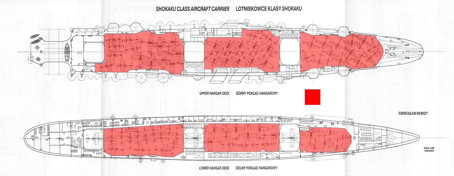

发表于 2012-1-3 23:09 | 显示全部楼层
根据相对精确的测定,除掉升降机区域,翔鹤的机库停机面积大概5660平米左右,大凤机库停机面积大概5263平米左右
理论上只要有比较精确的解剖图,所有航母的机库面积都可以相对精确地测定出来,咩哈哈哈

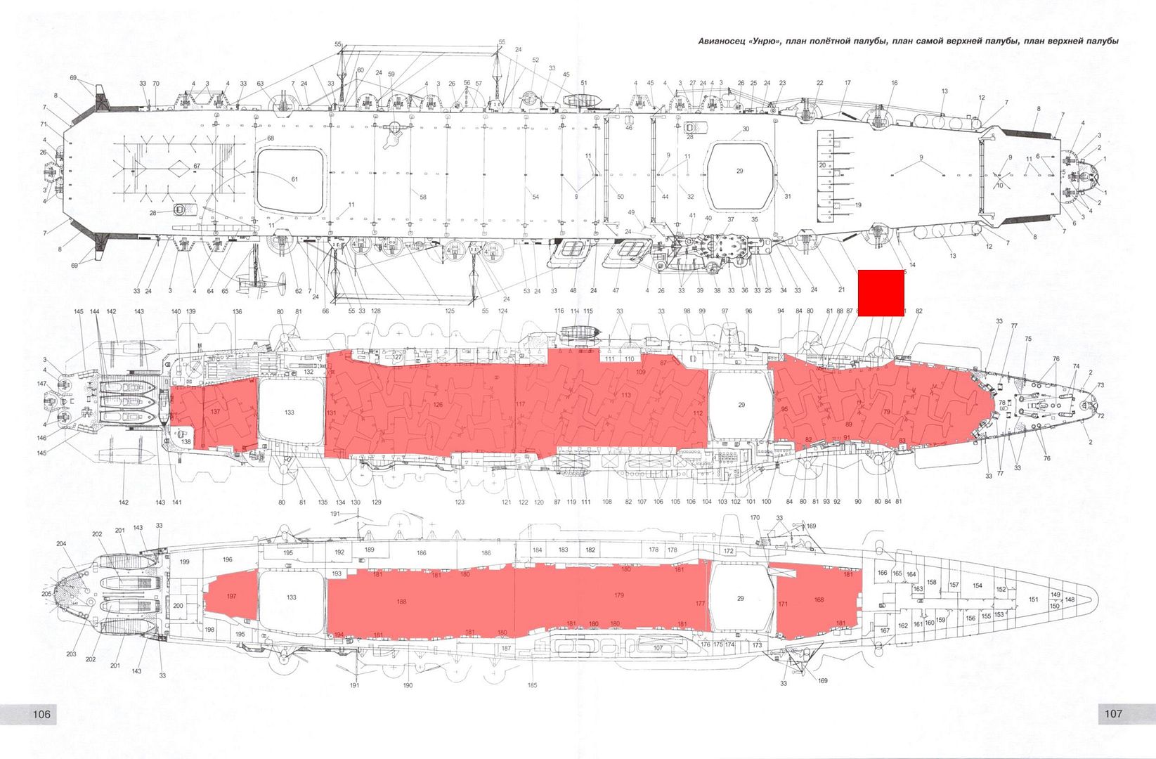

发表于 2012-1-3 23:51 | 显示全部楼层
云龙的机库停机面积大概3935平米左右
