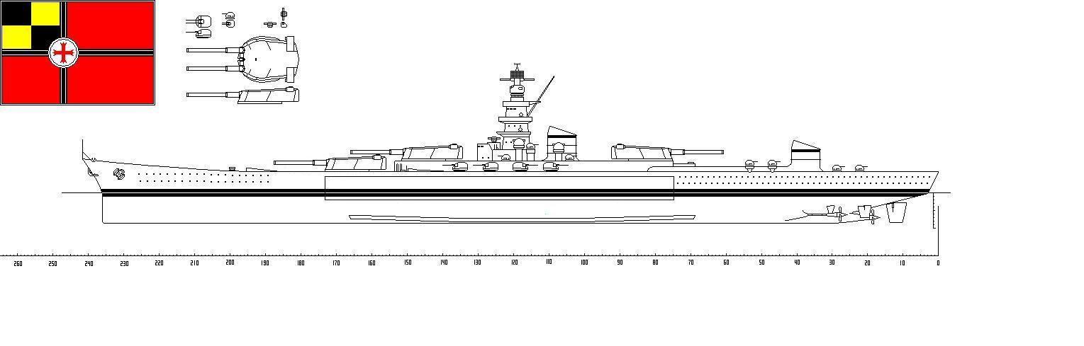

 楼主| 发表于 2010-11-22 15:49 | 显示全部楼层
该舰的后烟囱部位已经布置不下锅炉了(下面是推进器)。
估计该船的航速会很慢。
十三年服役纪念章全球架空纪念章终身荣誉会员
发表于 2010-11-22 16:29 | 显示全部楼层
估计该船的航速会很慢。 ...
巴掌啊~仔细看下,后面的烟筒前有条很长的烟道~也就是说,锅炉并不在烟筒的正下方~而是类似加贺那样的长烟道(烟道上的那四座37MM防空炮塔应该会很热)。当然了,偶忘记画强排风装置了。
十三年服役纪念章一级铁十字勋章元老荣誉纪念章终身荣誉会员
 楼主| 发表于 2010-11-22 17:02 | 显示全部楼层
风之旋律 发表于 2010-11-22 16:29
巴掌啊~仔细看下,后面的烟筒前有条很长的烟道~也就是说,锅炉并不在烟筒的正下方~而是类似加贺那样的长 ...
明白了。
不该你的战舰还有一个缺陷,火控系统布置太集中。要是被高爆弹击中主桅楼,就可能被一弹报废远程战斗力。

发表于 2010-11-22 17:13 | 显示全部楼层
巴掌 发表于 2010-11-22 17:02
明白了。
不该你的战舰还有一个缺陷,火控系统布置太集中。要是被高爆弹击中主桅楼,就可能被一弹报废远 ...
其实偶打算在船屁股的位置放一个测距仪~但是感觉可用性不高~就算了~
套用某人的说法:把鸡蛋放很多篮子里,不一定比放一个篮子里面安全。

发表于 2010-11-22 18:49 | 显示全部楼层
巴掌 发表于 2010-11-22 02:47
提弹井是按照所需尺度定制的。
又不是拆俾斯麦的来安装。
提弹井的深度至少与弹库或者药库的布置深度相同。也就是说弹库和药库一定会占据主甲板以下的舱室空间。
另,弱弱的问一句,你的弹/药供应路径示意图画好了吗?

 楼主| 发表于 2010-11-22 18:53 | 显示全部楼层
四联装 发表于 2010-11-22 18:47
小戴维是迫击炮,最大射程才10公里。
由于炮口初速低,需要的膛压小,所以炮身重量轻那也是合情合理的。
我的意思是说,多拉由于倍径小,炮身重量也比一般舰炮等比放大要轻。
 楼主| 发表于 2010-11-22 18:55 | 显示全部楼层
如果这样,全世界战列舰的副炮弹药库都在主水平装甲下,副炮怎么取弹药?
还没时间画。

发表于 2010-11-22 19:04 | 显示全部楼层
还没时间画。 ...
不要管人家的副炮如何取弹药。
6寸以上口径的炮弹,人工搬运是不可能的,必须依靠机械装置。
为了能够按照指挥官的要求,提升穿甲弹或者高爆弹,必须有转盘(或者机械手,不过机械手在当前的技术水平下都算是高科技,不能指望二战时期发明)之类的装置。
也就是说,380毫米炮弹库必须有占据空间相当大的机械装置。
而弹药库必须处于主装甲甲板以下,就是说它必然要占据主装甲甲板以下的空间。
从你的布局图上看,它确实增加了主装甲区域的长度。
 楼主| 发表于 2010-11-22 19:09 | 显示全部楼层
四联装 发表于 2010-11-22 19:04
不要管人家的副炮如何取弹药。
为了能够按 ...
当然要管人家的副炮如何取弹药,衣阿华的127mm副炮弹药难道是人工搬运的?
