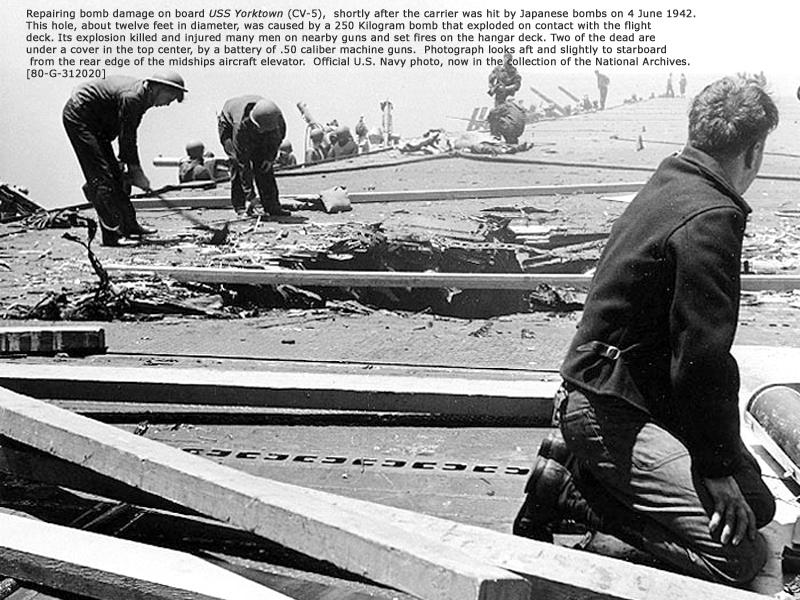

在中途岛Yorktown挨的那三枚炸弹第一枚是250公斤陆用弹,因此命中飞行甲板时就立刻爆炸,炸穿甲板炸掉一个后甲板的炮位,点燃了机库内部的三架 SBD 。第2、3枚都是250kg 通常弹。第2枚贯穿到机房炸掉两个锅炉炸伤3个锅炉,直接将Yorktown炸瘫。最后一枚 250kg 半穿甲“通常”弹贯穿到四号甲板前方,在油库和炸弹舱附近爆炸。

即便是防护不强的约克城级,日本炸弹也从来没有穿进过核心舱室,对核心舱室造成的损害都是次生灾害。中途岛约克城锅炉舱上面爆炸的250通常弹
