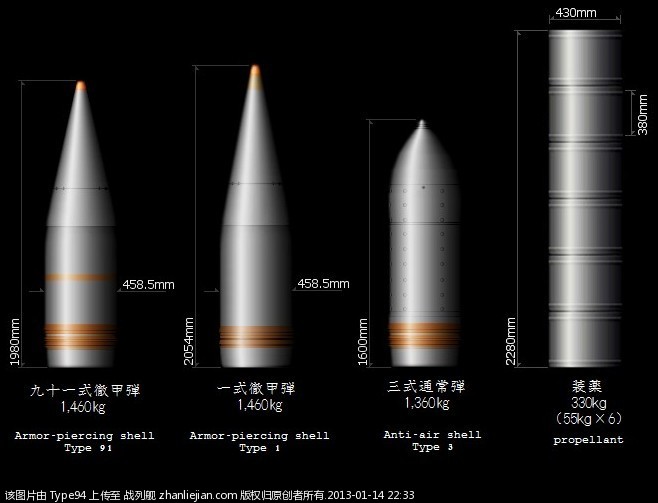

九一式徹甲弾の更新用として、1941年(昭和16年)に採用された一式徹甲弾では、上記の被帽取り付け方法の改善に加え、弾頭部への着色剤充填を行ったとされている。このほかに、一式徹甲弾では弾体強度を合わせて強化したという説もあるが、定かではない。
看那个形态,应该是风帽变化,增加了一个染色袋,所以重量可能小幅度提高,同时NW翻译区94式火炮对此有些简介:

91式穿甲弹都是尾部收缩的6/∞crh形炮弹。定心带直径为18.07英寸(45.898厘米)。大和号早期使用的91式穿甲弹是4.25倍径(76.9英寸,195.35毫米)长,而后来使用的1式穿甲弹则是4.47倍径,81英寸(206厘米)长。两种穿甲弹最大的区别在于1式穿甲弹的风帽圆锥角从91式穿甲弹的23.5度变成了更长,更尖的21度。1式穿甲弹的另一个改进则是染色包,或许是他们重量比91式更重的原因。1式穿甲弹的尾部设计与91式完全不同,91式穿甲弹上的两条闭气环被合并成了一条中间为铜制的双倍宽度闭气环。由于炮弹的更换计划是1941展开的,所以可能大和号和武藏号根本没装备过91式穿甲弹。
上述那个长度待查,可能未必有那么高,否则重量必然增加很多影响弹道,而且就实际情况看,不排除大和级使用过较老的91穿甲弹

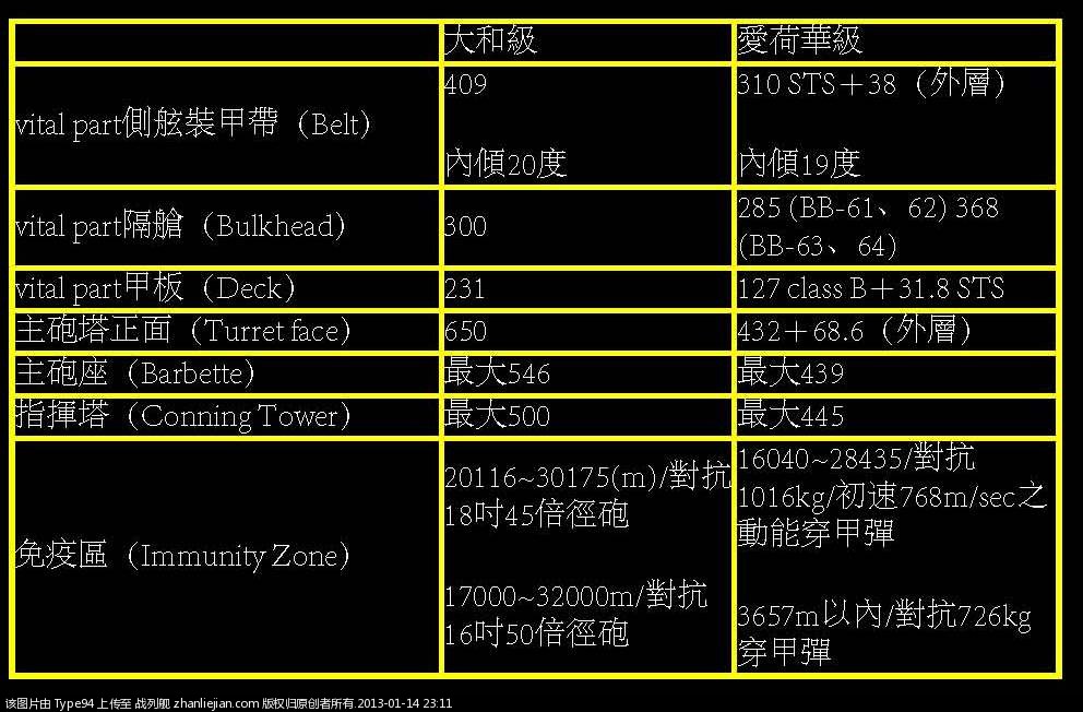

而大和级的防护针对自身主炮20-30公里的穿深,那么针对其舷侧防护带换算的一个数据(560毫米,有争议)以及水平向的200-230毫米,再次印证了该级主炮的实弹穿深,有对比图,此图还说明Mk7针对大和级垂直的贯穿距离(可能为44年换穿甲弹之前的数据):
同时,更多的看法则是94式舰炮为人类历史配备战列舰的最大威力的主炮,尤其以近距离穿深无与伦比著称,而美式Mk7型则是依靠超重弹在距离越拉越远后对水平向的威力趋于接近,这和之前有朋友认为同为射击近距离靶标小口径比大口径有优势的说法就彻底相左了,而且面条的主炮可能情况类似,不同点在于弹丸重量不足而无法做到Mk7那样拉远距离后在水平向得分趋于接近,总之这种单纯的推算的确和很多事实相左了

看你108楼的图表,其中显示的恰恰是大和可以抵御3万米自己主炮的穿透啊。3万米是远端数据,所以这里指的就是甲板装甲。
大和甲板是200毫米,再加上你也认可的质量差距,只会相当于经验式200毫米以下的防护能力。如果大和真的在3万米穿深230毫米,岂不是防不了?那么这不仅证明这张图表错误,也证明了大和的设计队伍水平不够,计算误差太大了。

战舰期刊倒是有提及1式相对91增加了弹体强度,星光的大和全系列亦有说明
日文资料提到无法彻底确定,很大因素也是实际配给大和级使用的那些不是沉没就是被销毁了,但日文同样提到さらに、弾体強度が不足しているため、命中時に砲弾が破砕されてしまうという欠陥があった。具体的には砲弾径の9割以上の厚みがある表面硬化装甲に対し、撃角25度以上で命中した場合に見られる欠点であった。こうしたことから、大和型戦艦ではこの原因である被帽の取り付け方法を是正している。对此的不足日本人不采取措施改进也不大可能,尤其是91系列穿甲弹问世时间远早于大和服役甚至94式火炮问世
而且更关键的是已有数据绝对支持了1的角度变化,而这种几乎形状上的明显改变对于穿深尤其是垂直的较近距离也是有好处的
但如果是弹体后部强度不足,那么体现的计算结果应该是水平向穿深存在相对口径的不足可能性高过垂直穿深不足,但这也仅仅是91的早期型

它的主甲板是200-230的MNC,但之上还有50-35 CNC的布置,日本人的说法是可以在30公里距离水平方向击穿,如果仅仅是达到200毫米的极限穿深,那么大和级的防护还是等于即使对于自身主炮也过剩,或者是火炮威力不足,那么在46厘炮问世到大和服役长达几年的时间里不改进是不可能的,所以即使试验炮威力可能不足,但量产后用于给大和级的主炮也多少会改进。另外,经验推算的两个3万米水平也没有达到200毫米,而是189毫米甚至更低

图表显示大和级3万米水平可以被自己的主炮彻底击穿,但这个厚度为200-230而且还有上层甲板,也就是说击穿路径几乎270以上,但248毫米就几乎和美国的相当,如果是200-230的差距也是微乎其微的,结合上层甲板,那么可以抵消了。如果说大和的极限穿深在3万米不过200甚至更低,那么大和级防御就真的彻底过剩了,而且日本人对此没有对主炮和弹药性能做提高,但结合37-41这段时间反复大量实弹测试,这近乎不可能
