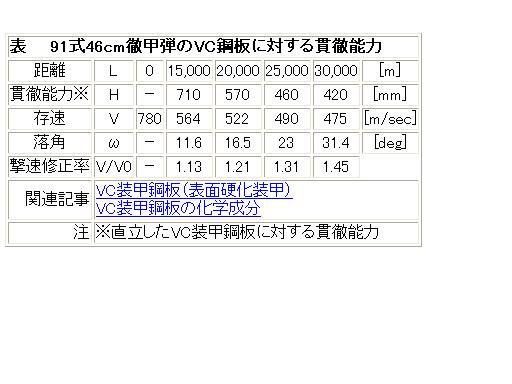

年代也不是炮弹质量有区别的充分条件,你有任何证据证明91式炮弹的穿甲能力逐年提高了?
没有足够厚度的装甲就不能估测穿深了?偏偏你确信不疑的日本“测试”数据,也有710毫米厚度的数据,这可真对不住你自己。
既然欧肯进行了系统实验研究的结果你都质疑,那我更有理由质疑你的推理,不是吗?
而你说的“表现区间本应属于最差的时段反而超过了215毫米的德国原装”就完全是错误之极了。我不是早在40楼就发了美国测试报告的截图了吗?面对同样的MK21-5新式穿甲弹,德国那块的得分是113加减1,而日本那块的得分是110-111。德国的下限也比日本的上限高啊。如果你的所有“论据”都是这样来的,那我可就无语了。
发表于 2013-1-15 14:13 | 显示全部楼层
克虏伯火炮 发表于 2013-1-15 13:40
如你自己反复所说,日本战败后把大部分资料都销毁了、找不到了。所以日文资料的可信度不见得有英文资料高。 ...
但是正如我说的,日本战败后把大部分资料都销毁了、找不到了,所以更不可能通过少量的不完整的样本测试就说明基于此的英文资料完全说明一切
而且更主要的是,这套计算本身就是基于少量样本不完全甚至单次估算的测试得到的,又如何算得上绝对权威呢,而我提出的依据则也是结合几个关键性数据甚至放眼于武器搭载平台而提出的
可能和多半一类词有时是你面对资料和实物数据不全时必须采用的,也是不得已为之,而倍帽弹头数据硬度都有人举证了,不存在日式弹头一定差,而且注意,这还是42年之前老式弹药对比44年后美国新式弹药,如果是1式呢?不止一个资料说明1改进了部分区域强度,这种几率被你彻底排除难道足够客观严谨?
25度以上落角的射击还是近距离垂直吗,我说的不过是94近距离较低角度平射的穿深不受到此类影响,25度是什么距离?
1系列某种程度自然算改进91,但另一方面说,91何尝不是改进的88呢,大和级的备注里Type 91弹.弹带直径18.07英寸(45.898cm).最初的Type 91 APC为4.25倍径,或76.9英寸(195.35厘米)长.之后的Type 1为4.47倍径,或81英寸(206厘米).主要的差别来自风罩的长度,其锥角从23.5度变成了更长更尖的21度.Type 1弹也引入了染色袋,这可能使其稍稍比Type 91弹重.Type 1的底部与Type 91有点不同,原来的两个传动带被替换成一个中间有铜环的双倍宽度的带子.改进型在1941年替换了原始型,所以这些战列舰可能只携带了新式的弹药
根据美国缴获的日本那块183毫米KC n/A装甲断定,当时日本刚刚开始仿制小厚度的KC n/A,这是肯定的,但日本很早就引进KCNA,也是在很早的事儿,战败前夕销毁,而之前也已被几乎打坏难道不可能?连图纸都烧,为何不毁坏样本?何况至于日本是不是学到德国人冶金技术的核心,不重要,重要的是日本的新式装甲和火炮问世远在KCNA之后,而日本人更不可能舍新求旧购入非最新式样本来测试。何况KCNA的工期和高厚度质量保持等因素具体问题具体分析上也未必真的比VH更适合。
你认为美国人不会特别改进ClassA吗,就如同改进穿甲弹一样,既然别国的装甲可以通过工艺进步,那么美国人不是不可能,只能说短期不改进的ClassA单纯提高厚度不合适。抗弹能力上,得看什么厚度,如果是常规厚度,那VH未必有多大优势,但如何保证到了高厚度下对比结果不是反过来,何况如果VC真的在所有厚度抗弹能力不差甚至优势,还特别开发VH做什么呢,控制研发成本改进工艺不行吗?要知道另起炉灶也是花费时间的,所以不同厚度是对比的关键
这套结果自然有很多值得商榷的地方,我的观点也未必一定准确,但至少是参照了历史和同时几个资料的,倒是你只在看了这单纯一个计算结果就彻底全盘接受而无视一些武器外平台因素和历史背景的眼光让我失望了,要知道,这种测算,不可忽略的必需看到其问题,就说推算吧,以前有人根据大和级测距仪在40公里的误差反推,以证明德国10米以下基线长度测距仪性能更甚,但推论结果却是大和级光39放大倍数甚至不到15倍,而实际放大倍数的30倍又该如何论证呢
所以还是谨慎对待所有资料,参考归参考,但一概将其视为绝对权威以至于彻底颠覆更多资料彰显的事实就有待考虑了
发表于 2013-1-15 14:21 | 显示全部楼层
克虏伯火炮 发表于 2013-1-15 13:56
我就不明白了,一门能否复原的火炮,与日本炮弹的穿甲能力有什么关系?
尤其是,就算如此一门“残破无法 ...
当然有关系,这门炮本就是最初的试验炮而非给大和实用的量产,能保证其中无具体变化,这种可能不该被排除
一门“残破无法复原”的火炮,美国人也搞清楚了其炮口参数,而且非常正确也是通过询问而非后来测试,但某些数据准确未必等于所有数据都趋于准确,尤其是缺乏实弹测试基础
图表上大和是在20116-30175米距离上抵御自己主炮。这是什么指标?是说,20公里距离上,大和级垂直穿深可以最大限度接近其舷侧防护带的水平,而30公里距离上水平防护也最大限度接近可能被击穿的,否则为何不用20公里以内和30公里以外,同时,图表还说明衣阿华的Mk7与大和级的一些火力防护差距,是不是也该看到和正视?
年代当然有关系,如果是产自40年之前没有经过局部改进的弹药对比44年后保养良好的美国新式弹药,难道不是问题,何况实战后91没有出现碎裂,难道不是改进的因素
没有足够厚度的装甲一样可以测试,但难保有错误,反过来如果有相对接近的厚度板材,出错的可能性是不是要降低,这样的道理难道可以无视?
怎么错误,7英寸或者180mm是道界线,低于这个厚度,classa比kcna强,高于这个厚度,kcna比classa强, 183mm不是恰好刚刚超过这个界限吗?所以kcna恰好比classa强一点点,因此抗弹性能较高不足为怪,而日本那块在之前已经收到2发mk21-3型203毫米穿甲弹射击测试,之后才对比以完好状态加入对比的德国装甲,且不说厚度有32毫米的差距,难道可以不算
发表于 2013-1-15 14:49 | 显示全部楼层
Type94 发表于 2013-1-15 14:13
但是正如我说的,日本战败后把大部分资料都销毁了、找不到了,所以更不可能通过少量的不完整的样本测试就 ...
很不幸。日本人销毁了能够销毁的资料之后,美国人又搜刮了一遍。所以对这些武器的分析测试,当然是美国人的资料更可靠,也就是英文资料更可靠。日本资料嘛......销毁了一遍,被搜刮了一遍......还真是要天知道都是怎么来的了。
再少量的样品,欧肯也是有第一手资料、参与过无数次实际测试的军官。他给出来的结果说不上权威的话,你所给的那些“证据”照样不权威。相反,我们这些发烧友不知道从哪里弄来的零星“资料”,想要质疑他的数据倒也不是不允许,但总要拿出一点令人信服的证据才行,不要用我们这点可怜的知识去“推理”而推翻他。那样只会贻笑大方。
日式弹头硬度比美国高不假,但其弹体后部强度不足的劣势你就无视了吗?相反欧肯的计算结果显示,美国炮的穿深能力与欧洲炮相比也“疲软”,其炮弹的表现并不比日本炮弹强,这又有什么矛盾的呢?
你又有什么权威证据表明91式比美国炮弹好呢?
退一步讲,你有权威证据表明1式弹的穿甲能力比91式强么?你到目前为止也没拿出证据来证明1式比91提高了强度。唯一拿出来的一句话,后面还明白地标注了“尚无法确定”。难得那作者有这样严谨的态度了,被你这一演进,真的毁了好资料了。
你当时说的是“并非是25度以上”。并非两个字什么意思?现在你又装被误解来个“25度以上落角的射击还是近距离垂直吗”反问,您觉得有意思吗?
“改良型”就一定是穿甲能力提高了?这是什么逻辑?比如说,改进弹带提高射击精度,其实比提高一点点穿甲能力来得更有效得多。但它的穿甲能力就必须提高军方才肯用?
弹重了又如何?只要被帽弹头完全一样,那么在落角、落速确定了的前提下,其穿深就没变化。这句话我已经说第三遍了,你要是反对就举出证据,要是无法反对,就请以后不要再用“弹重可能大一点”“”风帽角度小一点来“证明”其穿甲能力有所提高,好不?
“根据美国缴获的日本那块183毫米KC n/A装甲断定,当时日本刚刚开始仿制小厚度的KC n/A”
看见没,你自己都承认了当时是“刚刚开始仿制小厚度的KC n/A”。那么我问你,你皇军当时用来与410毫米VH相比较用的420毫米KC n/A是怎么制造出来的?
损毁样本?那么厚的一大块钢板,你想烧了就烧了?如果能损毁,为何这块厚度更小、重量更轻、更容易损毁的装甲板却反而没有损毁?
‘何况至于日本是不是学到德国人冶金技术的核心,不重要“?错,很重要。没有那么好的冶金技术,造出来的装甲性能就比不上原装货。况且美国装甲测试报告中给出来的日本钢板化学成分表明,日本当时确定没有达到德国那样的冶金水平。这是我的铁证,我盯着呢,你无法一句话就敷衍过去。
”你认为美国人不会特别改进ClassA吗“,答:我认为会。你以为美国人想不想改进?
但事实就是美国大厚度装甲就是比不上英国装甲。这也恰好证明了我的观点,即想不想改进是一回事,能不能改进则就是另一回事了。
VH抗弹能力当然可以不比VC强。大幅度缩短了制造工期就是一大进步,这也就是很好的改进了。工程技术部门有这样的好处就可以更加值得作为一种新产品替换旧产品了。反而,短短几年时间内既要求大幅度提高抗弹性能,有大幅度降低工时的要求,只存在于外行人的臆想之中。现实世界的工程技术部门几乎无法实现这样高的要求。
你看看你又自说自话。现在你没有任何证据能够否定这套数据,这么就”自然“有很多值得商榷的地方了?你给的资料,大部分不是反被我引用,就是没有任何根据,还有少数被我揭穿了误用的事实。
所以这一句话很对你的现状态,请收好用好:
”所以还是谨慎对待所有资料,参考归参考,但一概将其视为绝对权威以至于彻底颠覆更多资料彰显的事实就有待考虑了“
发表于 2013-1-15 15:06 | 显示全部楼层
Type94 发表于 2013-1-15 14:21
当然有关系,这门炮本就是最初的试验炮而非给大和实用的量产,能保证其中无具体变化,这种可能不该被排除 ...
好啊,美国人可以是从询问中得到的炮口参数。那么你想用”这门炮残破无法修复并且还是试验炮“想说明什么内容呢?
谁告诉你估算穿深就一定要完好无损的炮进行实弹射击了?
我告诉你一个事实,就是穿甲测试都是在近距离上,通过使用适当发射药量来得到想要的炮口初速(当然了这个初速要比正常装药下的炮口初速低得多),并在一定倾角下射击装甲板的。
为何非要复原到新炮状态?你给个解释?
防御指标是”20公里距离上,大和级垂直穿深可以最大限度接近其舷侧防护带的水平,而30公里距离上水平防护也最大限度接近可能被击穿的“?我真的无语了。
好吧,就算是30175米距离上(请注意这是你给的图表上的数据),大和的甲板是”最大限度接近可能被击穿“。那你又如何就此得出大和的甲板会在30000米距离上被击穿的结论的?
图表上大和和衣阿华的差距,与欧肯给的计算结果有矛盾吗?还请阁下指出来。
弹药只要不生锈、炸药不变质导致早爆,就没有什么性能差距。你通过年代和是否保养良好来说事,无厘头了。
没有足够厚度的装甲一样可以测试,但难保有错误,反过来如果有相对接近的厚度板材,出错的可能性是不是要降低。
你看见我否定这种观点了吗?
又或者说,你有证据证明日本的数据是实弹测试?日本造过710毫米VC装甲?
我用测试报告驳斥你的是你说的VH与KC n/A的比较,你又扯Class A做什么?
当初可是你把这几块装甲内容发上来的,既然厚度不同不能比,为何你又发上来并且想表达”表现区间本应属于最差的时段反而超过了215毫米的德国原装“这样的意思?
发表于 2013-1-15 15:16 | 显示全部楼层
遗憾的是,日本人销毁了能够销毁的资料之后,美国人又搜刮了一遍。所以对这些武器的分析测试,而美国人对这些东西测试也无非是边角料,而日本资料呢,销毁的是大半,而剩余的测试资料也是在战败前夕这个时间段之前得到的,而那时候的测试资料可是实打实实弹测试的,这一来美国方面单纯估算的又得考虑考虑可靠度了
我从来没有说过我的证据有多权威,但至少欧肯同样有不了解的内容,比如VH的质量换算就出了问题,也就是将换算的84%代入所有厚度进行估算,何况即使是欧肯同样无法以仅有的4块样本来说明其型号全部可能的表现,我们这些发烧友需要做的是参考,结合其他资料,对比,论证,然后逐一排除不可能的地方,所谓尽信不如不信。
日式弹头比美国的高,说明至少比较近的距离垂直穿深或者极限穿深有些优势,我最初没有说过美日以外欧洲炮弹会如何,只充其量推测可能美国改进的超重弹会有弹体强化而牺牲装药,这难道一定不是史实?
再说,你又有什么证据表明美国获得的40年代之前的91穿甲弹一定就是此类弹药的最高表现呢
另外,1比91弹体有所加强,而实战中日式穿甲弹并没有表现出所谓穿透能力不足,结合1换装的时间,难道不是依据,况且几份翻译自日文原件的资料也好,直接日文资料也罢,都不约而同提出1比91很可能存在的局部加强,作为发烧友,面对某种相对资料证据稀缺的内容难道非得彻底否认其可能性,如果这样,你的态度倒真的有些不那么严谨客观了
如果是角度问题,那么我再说一次,铁钩的美国战列舰蒙大拿专辑再次指明是25度以上,这就是确认的,也就够了,难道非得被你强行套用到任何距离或者所有批次的表现?
改良型的弹体很可能加强,注意,这只是可能,但根据实战判断这种可能性决不能被排除,既然如此,那就和所谓改进弹带提高精度不矛盾,何况以年代判定,日本人如果真的是发现问题而没有改进,那么更不会有一战后一系列举措,88的不足要改进的91弥补,那么91的问题为何不弥补
如果单纯重量增加,很可能落角、落速确定了的前提下,其穿深就没变化,但如果弹体强度上升呢,我说过几次这种可能性不要被无视,你还是以不可能来对待还算客观吗,如果没有依据表面1比91没有任何硬度提高,那以后也不要非得强调94式主炮无论发射91还是1都是一样的穿深而不会有丝毫变化好吗,毕竟几份资料都多少认定了强度的提高
当时是“刚刚开始仿制小厚度的KC n/A,那又如何,没有资料表面德国无法加工出厚度达到420的KCNA啊,然后日本直接引进有什么不对?没有证据表面这种情况不存在
损毁样本有什么不可能的,如果就日本人自己,更大的炮架等机构甚至试制甲炮都销毁了,区区一块装甲板有什么,如果是美军方面的销毁,那又为何单独保留2门残破试验炮而销毁其他7门46厘米和一门48厘米,半成品不是更容易销毁?
但事实就是日本人仿制也好,工艺改进结合技术也罢,研发的那块183毫米样本尽管存在工艺在后期明显粗糙的痕迹,也至少达到德国215毫米级别的抗弹表现,这也是美国人测试报告的铁证,你无法无视对待。
既然美国人当然会改进,那么不是不可能ClassA也大幅度提高了厚度性能延展以至于接近甚至比肩英国等同类的可能,事实就是美国早期的大厚度样本比不上,这是大家的公认而非单纯你的观点,美国人既然可以大幅度提高穿甲弹性能,那么装甲有什么特别到无法改进的?
VH抗弹能力当然可以不比VC强,如果局限在主流厚度,那么说没错,但工艺改变工期缩短不等于说柔韧性不会提高,我说过了,考证某种武器要结合其平台,也就是考证VH必须结合大和的设计初衷和特性,VC到了高厚度后保持性能不如VH也不是新闻,但反过来到了低一些的厚度不等于不会被超过,这恐怕不是能无视的了。
谨慎对待所有资料,参考归参考,但一概将其视为绝对权威以至于彻底颠覆更多资料彰显的事实就有待考虑了。这句话对你也适用,毕竟你也在单纯接触一个基于单纯计算后的报告就彻底否认其他资料,而你所谓绝对证据也无法说明其他和这份报告相左的东西绝对不成立,那自然必须反复结合研究,排除而非偏听偏信一个东西,而你的事实同样也有被揭穿的,例如183毫米板材的测试,你忽视了最初的射击带来的影响。至于我的资料,如果非得引用,就必须考虑到其中说明的一些与估算不同的内容,而非仅仅是引用的时候引用,不引用的时候将其说为证据不足,毕竟你也一样没有绝对证据说明日方实弹测试穿深一定不存在
