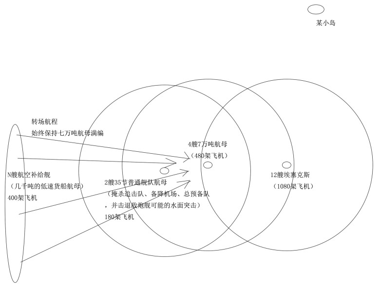

要塞航母平常训练中准备两套机群,战前则将其中一个机群分散到航空补给舰中,随时准备补满战损

好像对战术定位都没有异议,那么进入下一个议题,如何设计超级航空要塞?

你这个构想有几个缺点:
1、转场飞机很难投合战机,也就是说一线航母补充飞机的速度未必能赶上消耗的速度
2、长途航行后的飞机难以立即投入作战
3、转场过程中会发生损耗
4、空中调度复杂,容易发生事故或冲突
 楼主| 发表于 2013-1-19 22:03 | 显示全部楼层
owaii 发表于 2013-1-19 14:37
你这个构想有几个缺点:
你这个构想有几个缺点:
2、长途航行后的飞机难以立即投入作战
3、转场过程中会发生损耗
4、空中调度复杂,容易发生事故或冲突 ...
你说的是日本原来设想的超远距离攻击法的缺点,日本设想是要立即投入战斗,结束后再加油返回后面的母舰,作为垫脚石的航母航空作业压力巨大。
1&2、实际上马里亚纳那种600公里半径,小泽也只出动了一次全甲板(意即航母打空了飞机),而美国人研究表明从日出打到日落一天最多也只是发动两次全甲板。也就是说,如此大规模决战性质的海上会战,很可能演变成消耗战,持续好几天,除非一方不要制海权跑了
3、一线始终保持满编,意义巨大,关键是最大限度地动员战争力量支援前线,而不是被某块短板制约。至于战争损耗,可以忽略。一个人的死是个悲剧,一百万人的死是个数字。
4、不难解决
构想很好,但是这个构想跟6万吨航母似乎没什么关系?
把4艘6W吨航母换成4艘埃塞克斯这个构想还不是一样WORKING?
毕竟你的定位6万吨航母只是一个中转平台,自身的机库大小影响有限,6W吨还是3W吨似乎没有关系。6W吨航母不过就是抗揍一点而已。就这样你也还不将超级航母前置一线,既然不前置一线直接面对敌人的攻击,皮厚皮薄也没啥影响啊。那么6W吨换成3W吨对这个战术设计有什么影响呢?美国人口中所谓的白象而已吧?
