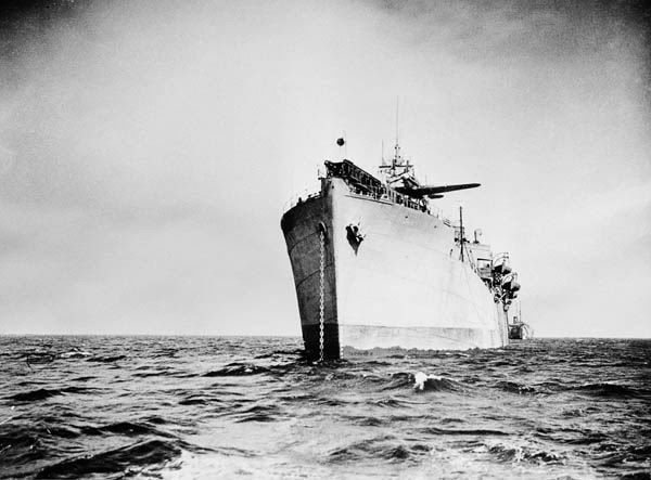

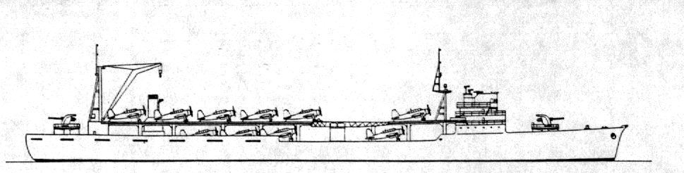

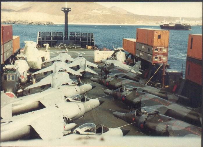

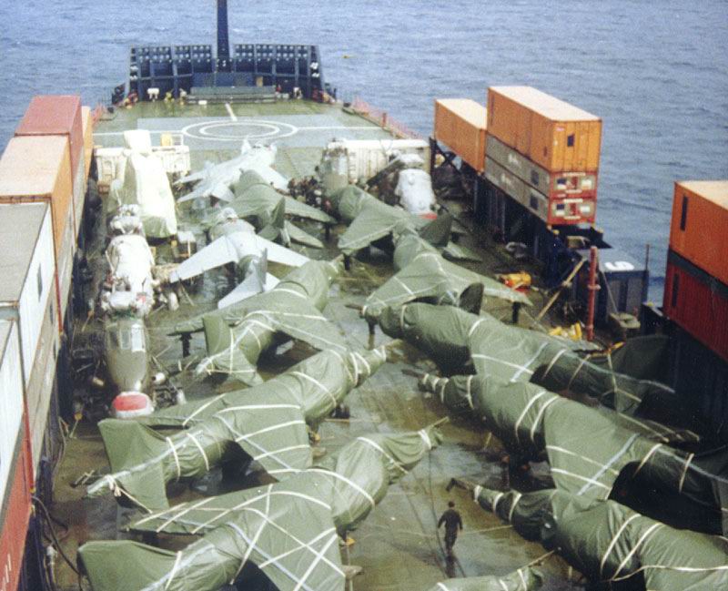

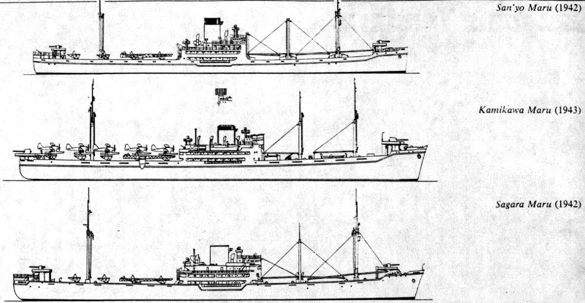

发表于 2013-1-21 02:14 | 显示全部楼层
關於使用改造商船作為航空補給艦的部分
一些圖片
對於估計這類船隻的能力應該有幫助
(另外蘭利是散裝船 在甲板高度方面比普通雜貨船有利 但散裝船一般不會高速化)
