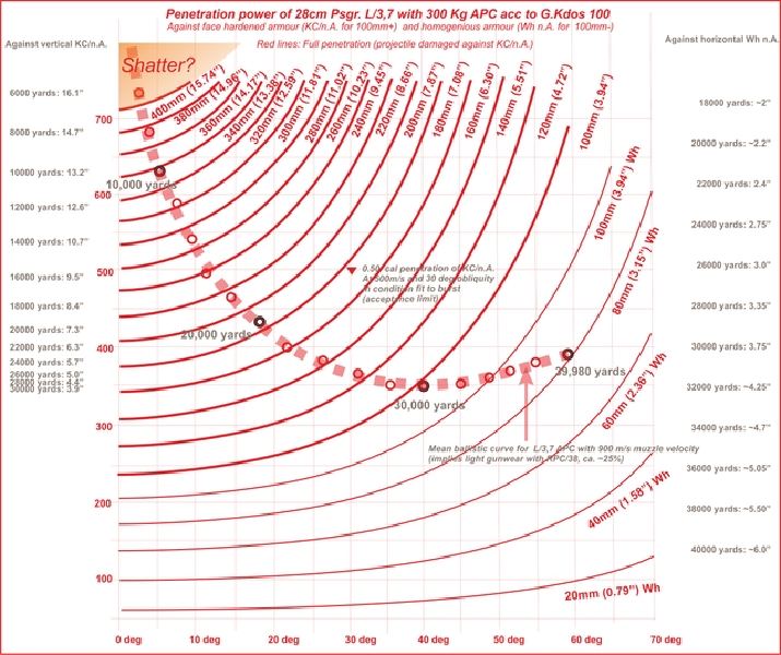

 楼主| 发表于 2013-2-15 00:54 | 显示全部楼层
akagizuo 发表于 2013-2-14 17:46
Spee号是不是真把英国的CACL当作CL,DD在打啊
用HE弹,还用光了真是难以理解,起码用底火引信的半穿甲弹 ...
消耗了184发的就是弹底引信的半穿甲弹,上面写的很清楚
至于穿甲弹,斯佩主炮的穿甲威力比西佩尔的20.3厘米60倍径炮还大的多,斯佩把高爆弹和半穿甲弹打个精光之后也开始用穿甲弹砸英国轻巡洋舰,上面也写的很清楚
