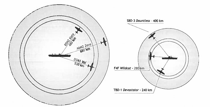

胸甲航母武器系统设计于1930年代前期。这个时期航空引擎单台功率不足,舰载鱼雷机驮动沉重的鱼雷为了能正常起飞,通常拥有巨大翼面积,带来弊端就是低航速,根据一个资料,当时的战舰防空炮火对该类拖靶的命中率达到75%,可以想象鱼雷攻击的有效性。
双发机比单发机有更好的性能,是显而易见的事,这也不是史司觉主首先想到的。
大马力,带来的一系列好处,在设定某一前提下可获更好的性能,比如:
1、等载重下可以适当减小机翼面积和尺寸
2、等载重下更高的最大速度和巡航速度
3、双引擎相较单引擎更强的抗损性有利于炮火下完成鱼雷突击任务
加上,胸甲航母为了装上有效厚度的飞行甲板装甲,通常拥有条约下最大的舰体,装上大量小飞机对增强打击力用处不大反而麻烦,打击力弄得和小航母一个档次,单波起降能力还不如两条小航母(单艘排的飞机数太多,先起飞的燃油消耗等不及最后起飞的进行组队)
按照华夏国海军同步攻击理论,胸甲航母武器系统设计中将战斗鸡、俯冲轰炸鸡,鱼雷攻击鸡首次作为一个整体的武器系统进行考量,而不是像其他海军那样分开招标,要求三种性能要求截然不同的鸡种具备相近的作战半径,相近的巡航速度,不能存在明显拖后腿的短板。
战斗鸡通常作战半径较短,巡航速度高,就用副油箱负载将航程提升,将巡航速度压下来
鱼雷鸡巡航速度低,就要大马力,低载重提高巡航速度
俯冲轰炸鸡一般比较中庸
美国TBF在鸡群中也是拖累编队航速的存在

双发舰载机在30年代本来就是一个时髦的话题。
1937年,法国航母舰载鱼雷机招标的时候(A47计划)三款候选鸡里,就有两款是双发鱼雷轰炸鸡,以此为例可以体会双发的妙处。
Dewoitine D.750SNCAO CAO.600和Latécoère 299
三者尺寸、质量及其他载弹量参数都差不多,其中SNCAO CAO.600总功率最大,航速最高。Dewoitine D.750航速次之,航程最大。单引擎的Latécoère 299性能最差。优异的前向视野也是法国采用双发的起因之一。
