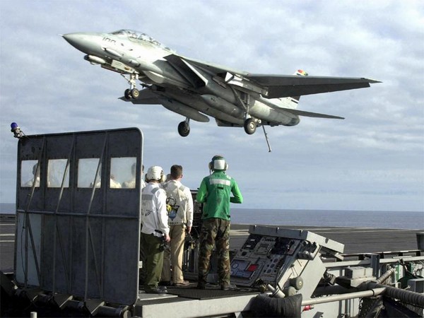

来,我们来看看加力着舰这个笑话
VF31的F14正在着舰,开加力了???你哪只眼睛看到加力火焰了?????
哦,你管楼上那叫加力,那麻烦解释下这叫啥?超加力??????
这个更清晰,着舰的F18,这货开加力了????
发表于 2012-2-14 19:45 | 显示全部楼层
鸡同鸭讲 发表于 2012-2-14 19:35
2,来,你给我找个德国液压弹射器的照片,找不到就别屁话
3,同上,你给我找个随便什么飞机着舰时候尾喷管加力 ...
1、什么意思?德国人没造,就代表造不出?您用“德国人没有、也没造过液压弹射器”来证明“德国人造不出液压弹射器”,这说的过去吗?您这是“白马不是马”的诡辩
2、最小加力和最大加力一样吗?最小加力只是在加力燃烧室中维持最基本的燃烧,最多增加5%的推力,这时的火焰还是暗红色的,与不开加力没有任何区别,我举出来了您也看不出来。只有降落已经失败,需要复飞的时候才把加力开到最大,这时候才能看得出来,这样的例子您说我糊弄事,我也没有办法举了
