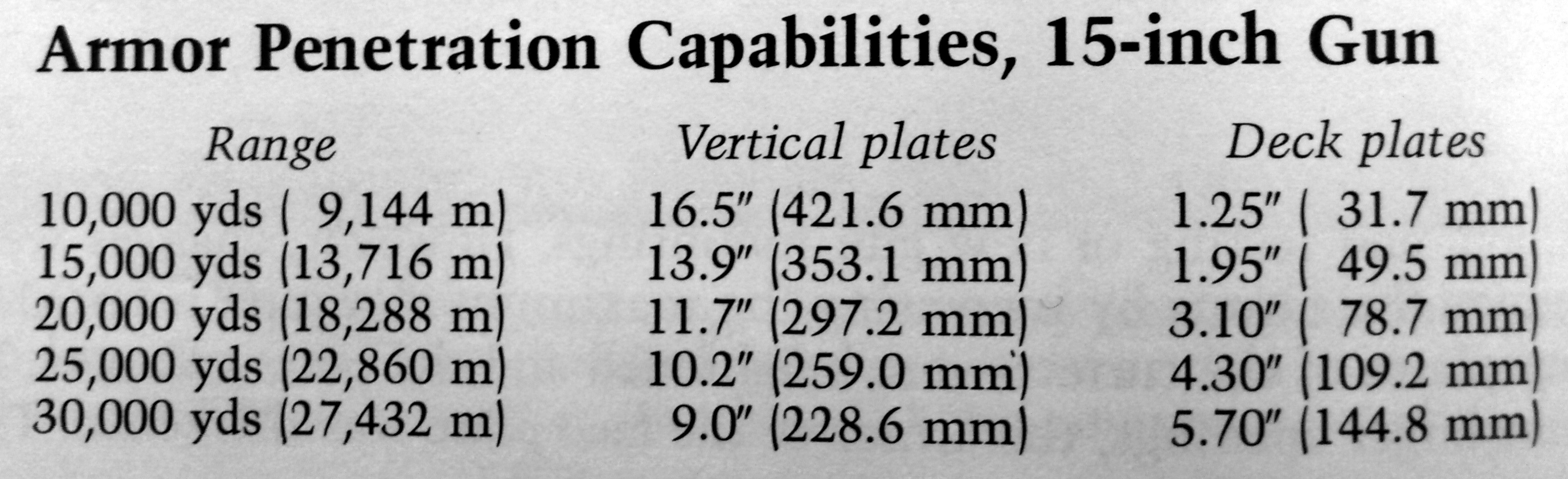

lse 发表于 2012-12-12 04:11
15"/45 (38.1 cm) Mark II
http://www.warships.com.cn/forum.php?mod=viewthread&tid=4142
谢谢你提供的资料!
不过,关于英制15in MARK I 主炮数据的两个表格比较如下:
区别很大吗?
【这个ID已经被系统回收了】

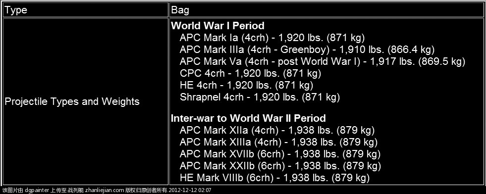

发表于 2012-12-12 15:41 | 显示全部楼层
STG44突击步枪 发表于 2012-12-12 15:28
http://www.zhanliejian.com/thread-4125-1-1.html
非常感谢你提供的资料!
我不是要否定轻弹的存在,其实我只是没查到英制15寸和16寸主炮在二战中使用了轻弹的记录。
15寸Mark I在一战用过871kg,866.4 kg,869.5 kg的炮弹,二战中跟15寸Mark II一样均使用879kg的炮弹。
dgpainter 发表于 2012-12-12 15:23
谢谢你提供的资料!
你给的这两个分明就是一样的,或者,我猜想后者就是NW的参照资料。
这组数据肯定缩水,不要相信它罢。
按照这种炮弹的弹道参数,以及经验式的近似估算,在10000码距离上它将能击穿520毫米左右,15000码能击穿450左右,20000码380左右,25000码320左右,30000码270左右。
另,你看看英国测试提尔皮茨装甲的数据也可以,在30度命中、460米/秒的条件下就击穿了315毫米KC n/A。再看它的弹道参数,20000码落速474米/秒(大于460),落角18.4度(小于30),可见穿甲能力会远大于315毫米,可上表中20000码穿深才297,绝对不可信。
这组数据肯定缩水,不要相信它罢。
按 ...
我在回复lse的帖子里同时贴出了两组不同来源的数据表,下面灰色的表格正是lse提供的帖子中所提供的。我贴出这两个表格正是想说明这两组来自不同资料的数据其实是一致的,并无多大差距。
不过,还有另一组数据你没看:
这组数据老兄以为如何?
关于提尔皮茨的穿甲试验还没仔细看过,暂不回复。

发表于 2012-12-13 06:01 | 显示全部楼层
dgpainter 发表于 2012-12-12 22:33
我在回复lse的帖子里同时贴出了两组不同来源的数据表,下面灰色的表格正是lse提供的帖子中所提供的。我贴 ...
这组数据和你引用的上两组相差也很明显,这就证明了其中至少有一组是错的。
我给出的仅仅是基于我自己的估算,并引用英国测试数据佐证一下而已,不论你信不信,反正我是采信其结果的。
至于你到底信这三组中的哪一组,我没意见。
