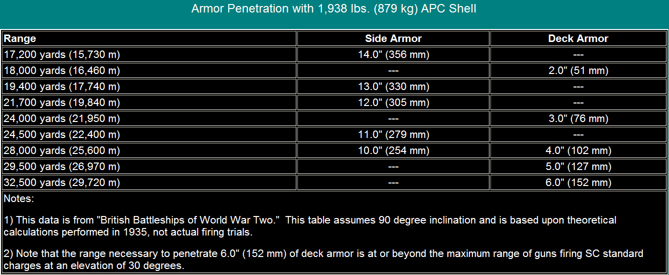

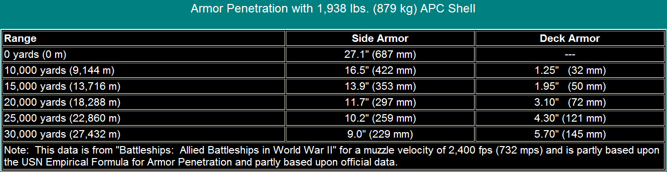

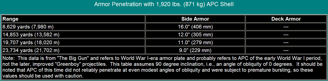

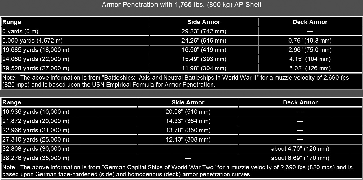

发表于 2012-12-11 03:32 | 显示全部楼层
有言论认为所谓德国“轻弹”存速低,与英国人的“重弹”相比威力低下云云~~于是顺便到NavWeaps网站了查了查,转贴几张相关数据表如下:
英制15"/42 Mark I 的穿甲弹:
英制15"/45 (38.1 cm) Mark II 的穿甲弹:
德制38 cm/52 (14.96") SK C/34的穿甲弹:
从表中数据来看显然是德国“轻弹”相对英国“重弹”有过之而无不及。
如果哪位有更详尽可靠的相关数据还烦请多多提供,以正视听。

发表于 2012-12-11 23:21 | 显示全部楼层
dgpainter 发表于 2012-12-11 03:32
有言论认为所谓德国“轻弹”存速低,与英国人的“重弹”相比威力低下云云~~于是顺便到NavWeaps网站了查了 ...
MkII那个表就别看了。出处很可疑。MkI是2400fps初速下的美国经验式推算值,并非常装药下的数据。
总而言之看表格要看注释。不看注释要犯错误的。
第一条数据就不用拿出来了,那是日德兰以前的穿甲弹。
navalweapons上的英国炮穿深数据,质疑的人不少,算是个公案。轻弹在远距离存速差则没什么疑问。
至于威力么,敢和M1934及M1935比比么。

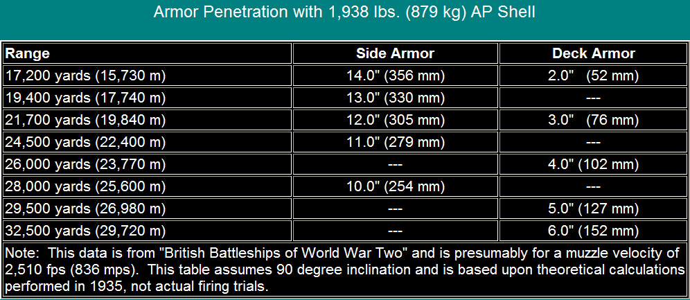

发表于 2012-12-12 02:34 | 显示全部楼层
navalweapons上的英国炮穿深数据,质疑的人不少, ...
质疑是一回事,但不能因为仅仅是质疑就变成了否定,除非你拿出更可靠的证明。
下面这个表估计很多人都忽视了。
这是
15"/42 (38.1 cm) Mark I 舰炮所配用的炮弹型号:
表中上面第一段是一战时期使用的炮弹,APC Mark Va 穿甲弹使用到一战之后了。表格下面的第二段数据全是二战中所使用的炮弹型号和重量,可见所有炮弹重量都是879kg,根本就没有所谓轻弹,重弹的区别,怀疑很多人还是在套用一战的概念。而且这表中也没有你所提到的M1934及M1935这样型号的穿甲弹,再查15"/45 (38.1 cm) Mark II 舰炮的资料,它所用的穿甲弹是APC Mark XXIIb (879 kg),也未见你所提到的穿甲弹型号。
另:我何尝不知道表格中的穿深是经验公式的计算结果,但现在也的确查不到更详尽可靠的数据了,如有可能还望各位提供更靠谱的性能数据,以便一饱眼福。
